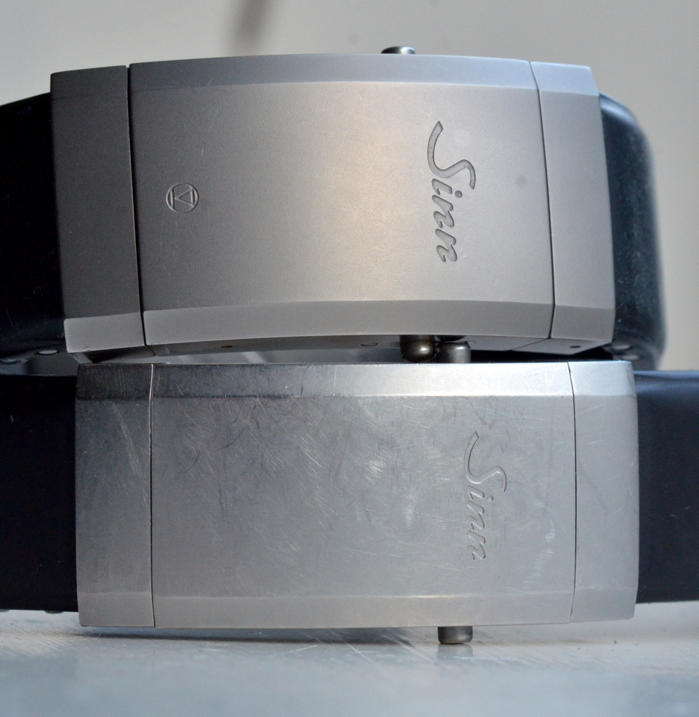

Сравнение закалённой застёжки (та, что выше) и обычной (та, что ниже), причём в описании к фотографии указано, что закалённая застёжка эксплуатировалась куда в более жёстких условиях, нежели чем обычная.
http://www.styleforum.net/t/518128/t...-and-more/3225
Oh, and in case anyone doubts the effectiveness of Sinn's steel hardening, here's a photo of the 856's untreated clasp compared to the hardened version I opted for with my U1, which was worn as my offshore work watch for some often very-hands-on field tasks. I was amazed at how well their hardening process works; there was barely a mark on it after two years in the field, whereas my brother's (the lower one, obviously) looked like someone took an angle grinder to it despite living what should have been a rather coddled life as the off-duty watch for a water polo player:
Последний раз редактировалось Аккаунт удален; 08.02.2017 в 13:36.
Эти 6 пользователей сказали Спасибо! за это сообщение:
1alex (08.02.2017), crazydad (08.02.2017), cromo (08.02.2017), dRasha (08.02.2017), watchcenter (08.02.2017), Гена Бобков (08.02.2017)
