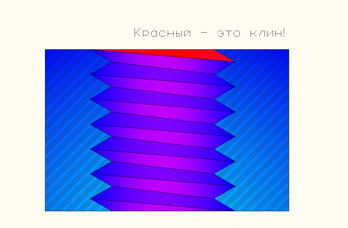

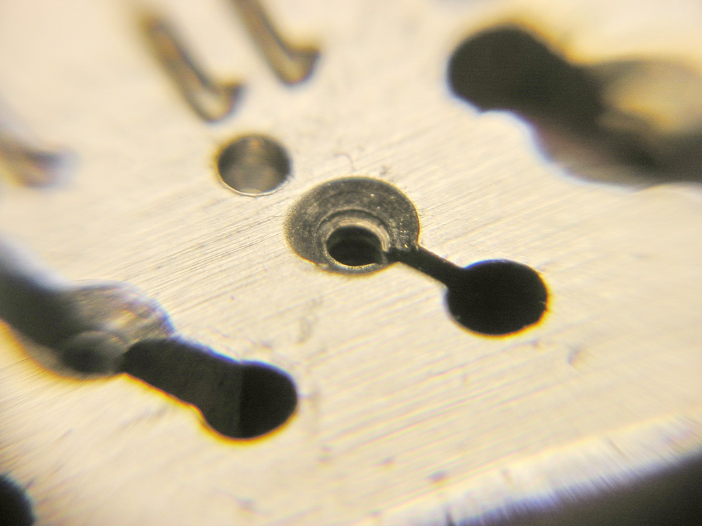

Сообщение от Андрей Бабанин Посмотреть сообщение
В доске несложно заломать деталь, кроме того, доски не режут резьбу, а как бы накатывают.
Нет разници, доска это или лерка, дело только в количестве отверстий. Безусловно и лерка и резьбовая доска должны РЕЗАТЬ резьбу, речь в теме идёт о приотпущеных валах. На такой стали невозможно накатать резьбу, тем более накатка это совсем другое, попробую описать её в теме "Изготовление деталей для часов".
На чертеже показан красным элемент, делающий нарезку резьбы невозможной. Здесь что угодно заломаешь, даже латунь, я его убираю алмазным бором вот так:
http://forum.watch.ru/attachment.php...4&d=1293959589
или как на последнем фото самодельная дюймовая плашка (затыловка, желательно чтобы вход был несколько толще).
Второе фото это часть моих резьбовых досок, слева метрические. При нарезании даю касторовое масло, и обязательно должна идти стружка, каждую чатверть оборота чуть назад, чтобы её (стружку) обламать.
С уважением Graf.

Graf, можно поподробней, как вы "довели до ума", Бековскую доску?
У меня две или три доски, валяются без дела. Есть старенькая русская, ей иногда пользуюсь, современными никак.

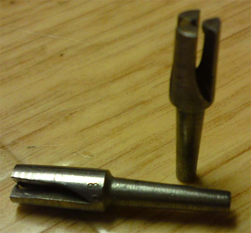

Сфоткал мобилой свою плашку (сорри за качество). У меня их много, порядка 40.
Режут чумовейшую резьбу, причем без последствий прямо на станке. Конечно вручную, вращаю заготовку рукой, момент получается что надо.
Естественно никаких перекосов и клинов. В комплекте есть и кольца. Они позволяют одной плашкой резать и черновую, и чистовую резьбы. Обычно режу в три захода ( без кольца, с кольцом на самом кончике и плотно посаженным кольцом). Интересно, пользует ли еще кто такие приблуды, а также его отзывы по данному вопросу...

Доброй ночи Андрей!
Очень интересный инструмент, к стати мобильник, судя по царапине на столе, даёт неплохое разрешение, вот бы сфокусироваться на входе режущей части. Если не сложно резьбу покажите, чувствуется инструмент приличный. Видимо хвостовик это нолевой конус Морза, тоесть Вы вставляете эту плашку в заднюю бабку и не фиксируя её (бабку) подаёте прямо на заготовку, зажатую в передней бабке. Переднюю бабку вращаете рукой. Я так делаю с метчиками, таких лерок у меня нет, а жаль. Резьбовую доску я держу просто в руке, а остальное также. Может производителя укажете?
...В комплекте есть и кольца. Они позволяют одной плашкой резать и черновую, и чистовую резьбы. Обычно режу в три захода ( без кольца, с кольцом на самом кончике и плотно посаженным кольцом). Интересно, пользует ли еще кто такие приблуды, а также его отзывы по данному вопросу...
Добры вечер, Андрей Юрьевич!
Не использую такие плашки, однако я видел их у более старших часовщиков, последние что были выставлены на продажу, было в сороковых годах прошлого века. Очень редко их можно увидеть на eBay, только в комплектах из некоторых часовой токарных станков.
Надо заметить, как немало инструмента уже нет в производстве и иего нельзя найти в продаже, когда действительно существует потребность, а если увижу в продаже где-то,то его цена более чем очень дорогая.

to Graf Все верно - конусы морзе, о чем уже упоминал ранее. Есть специальная цанга с ответной частью конуса. Все очень красиво и быстро получается. Купил набор по-случаю за 150 долл, потом еще в Питере покупал такие плашки рублей по 20 (тоже по случаю вместе со станком). Видел еще один такой набор у знакомого часовщика - спеца по изготовлению гребенок к репетирам. Досок у меня штук 6, но ими пользуюсь лишь при резьбах 0,3 и 0,4 - остальное можно сделать чудо-плашками.

Сообщение от Андрей Крукович Посмотреть сообщение
Здравствуйте Андрей.
Извините не смог сразу ответить на Ваш вопрос, попробовал сделать более подробные снимки, на словах сложно объяснить. Для начала я сверлил отверстия (видно на фото) и тонким цилиндрическим алмазным бором аккуратно "вскрывал" резьбовую часть с двух сторон. Заводской пропил тонковат, сложно затыловать чтобы не коснуться входа режущей части за пропилом. Кроме того уменьшается трение при нарезании резьбы. Затем я брал самый маленький конусный алмазный бор чтобы сделать затыловку, постепенно углубляясь с лева на право. Главное не торопится, очень аккуратно, по чуть-чуть чтобы не промахнуться, особенно на маленьком диаметре резьбы. Вот и вышел прекрасный инструмент, большинство резьбы я режу именно этой доской уже много лет, и неважно доска это или ещё что, главное режет прекрасно. Будет возможность, куплю получше чего.
Последний снимок - большая заводская лерка для наглядности затыловки.
С уважением Graf.
