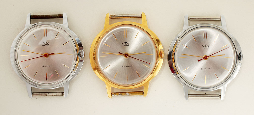

Как-то все не удавалось найти Зарю в позолоте в хорошем сохране, уж стал забывать про хотелку. Но хотелка сама о себе напомнила, неожиданно часы попали в коллекцию. Ну что ж, на фоне хромовых собратьев выглядит достойно.

Эти часы интересны, еще с той точки зрения, что стилистика циферблата нас отсылает к первой половине 60х, а сами часы созданы и выпускались в начале-середине 70х

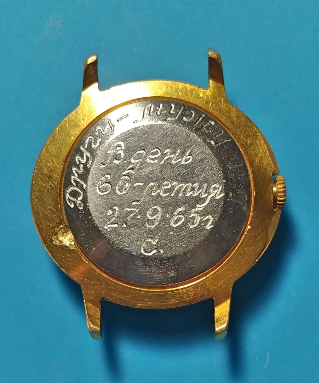

Ну и "вишенка на торт" в моем исследовании даты выпуска 2015, это часы с дарственной надписью на крышке. Так как крышка у 2015 своя уникальная, что исключает вариант "котлетности", дата не ней подтверждается, датой выпуска часов согласно вышепреведенной таблицы.
Огромное спасибо. Только не очень сходится тираж - по табличке завода Заря-3 были сделаны в количестве 21.7+0.1==21.8 тысяч, а у известных экземпляров серийники к 40000 подходят. Но такой разброс может быть связан с выбраковкой механизмов - из 40000 произведенных до товарных часов дотестировали только 21800. Либо часы получились слишком дорогими и не продавались в тех объемах, в которых производились.
