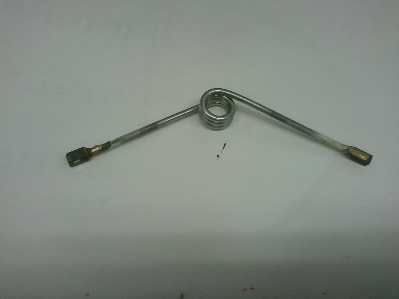

Изготовление токарного резца для работы с подручника
Добрй день.

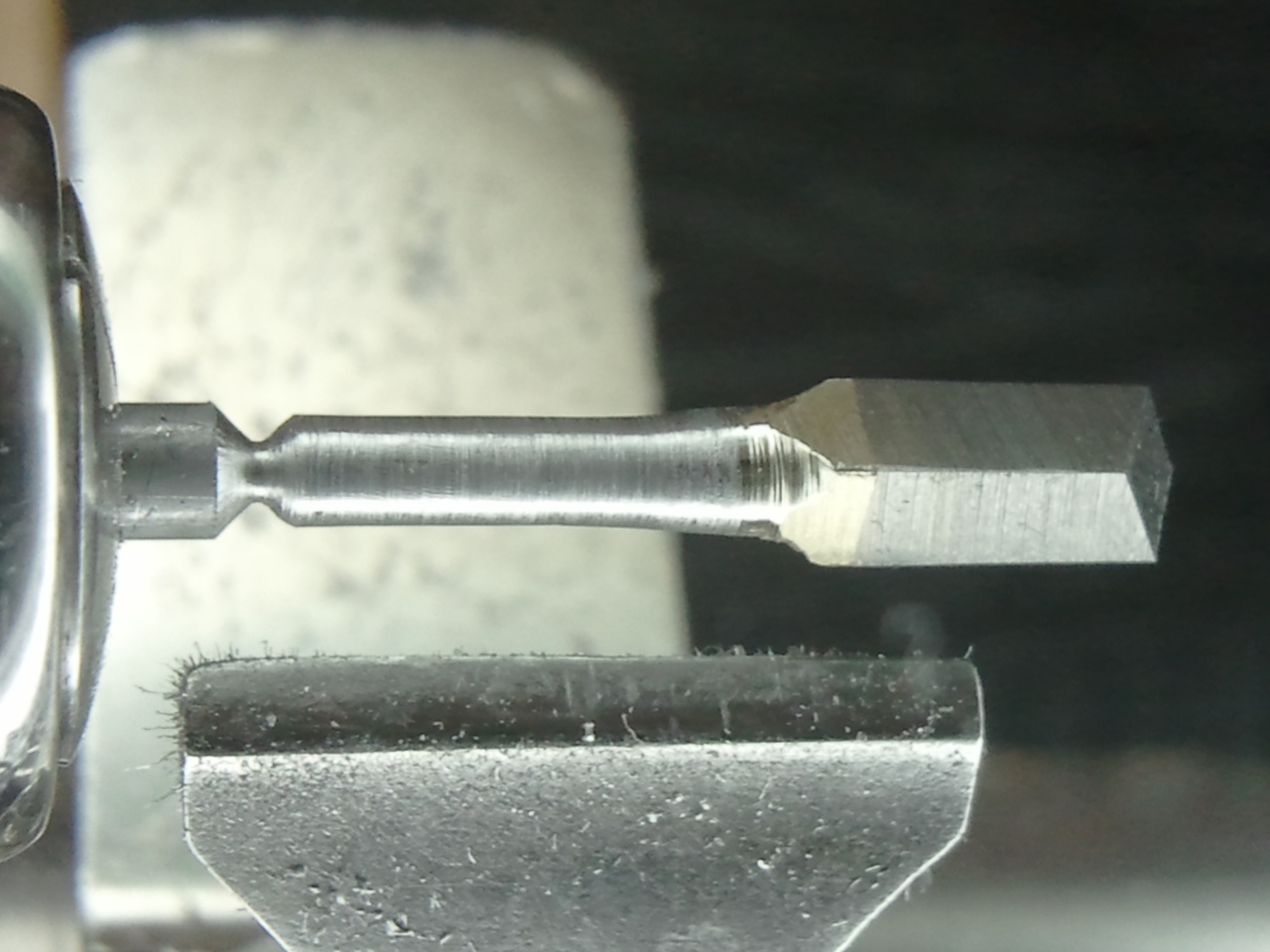

Поделюсь фотоотчётом по изготовлению резцов.Попалась на глаза старая строительная коронка с победитовыми " зубами".Вырезал их и припаял латунью к пружине.Дальше отрезал их со спицами от пружины , придал форму и заточил на алмазном круге.Позже пришлось зажать в цангу станка спицу - проточить до диаметра цанги крупной отвёртки с накаткой и отрезать до нужной длины.И вот итог .Осталось поострее заправить режущие кромки резца.

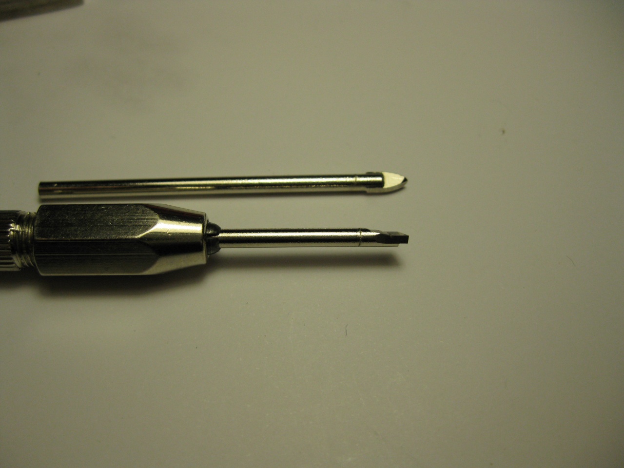

Я, и наверное многие другие идут простыми путями. Специализированные магазины для часовщиков- наверное уже слишком поздно. Вот резцы для работы с подручника часового станка, которые легко купить и изготовить из перовых свёрел по стеклу с твёрдосплавной вставкой. http://forum.watch.ru/attachment.php...1&d=1363555458

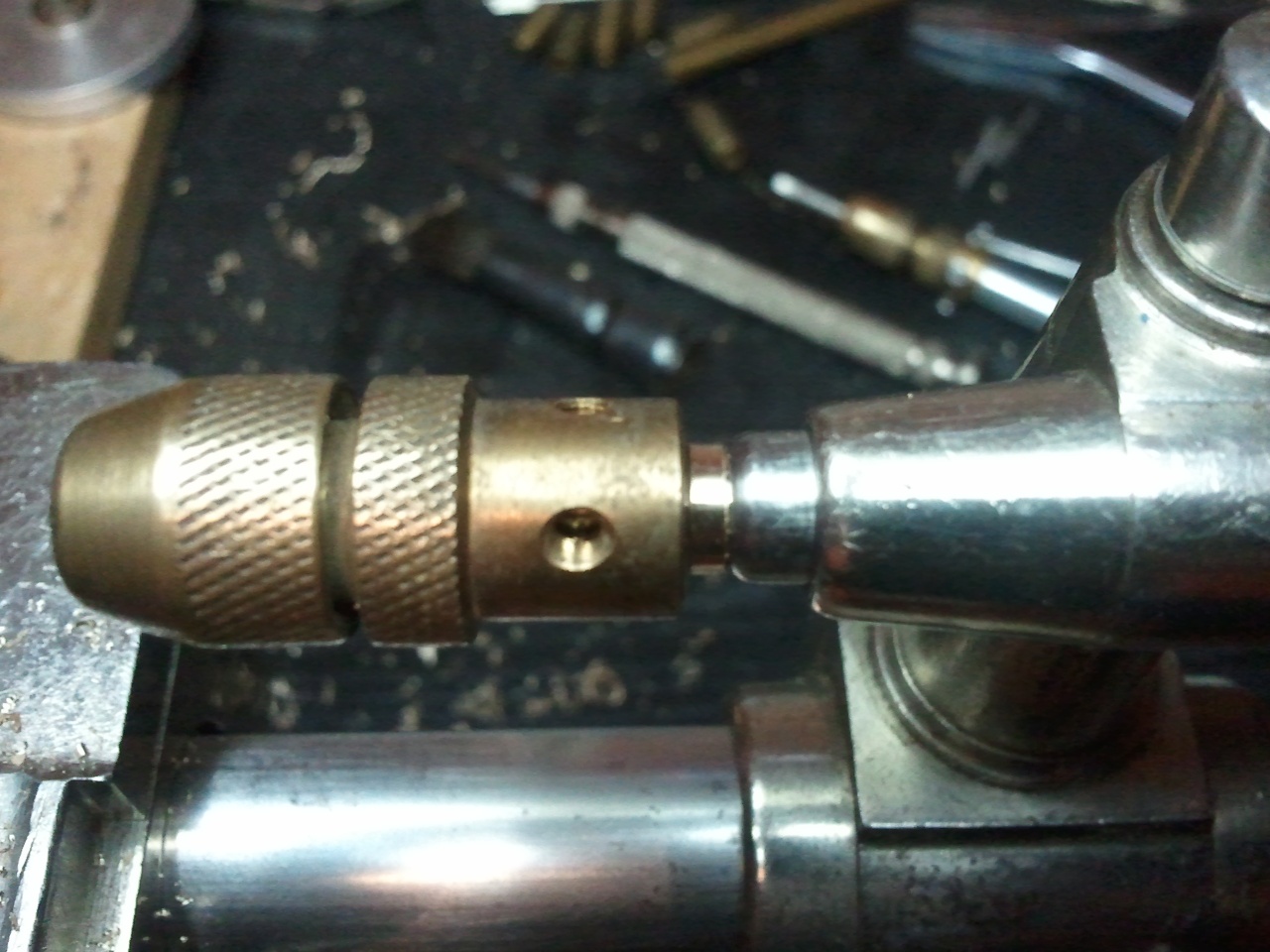

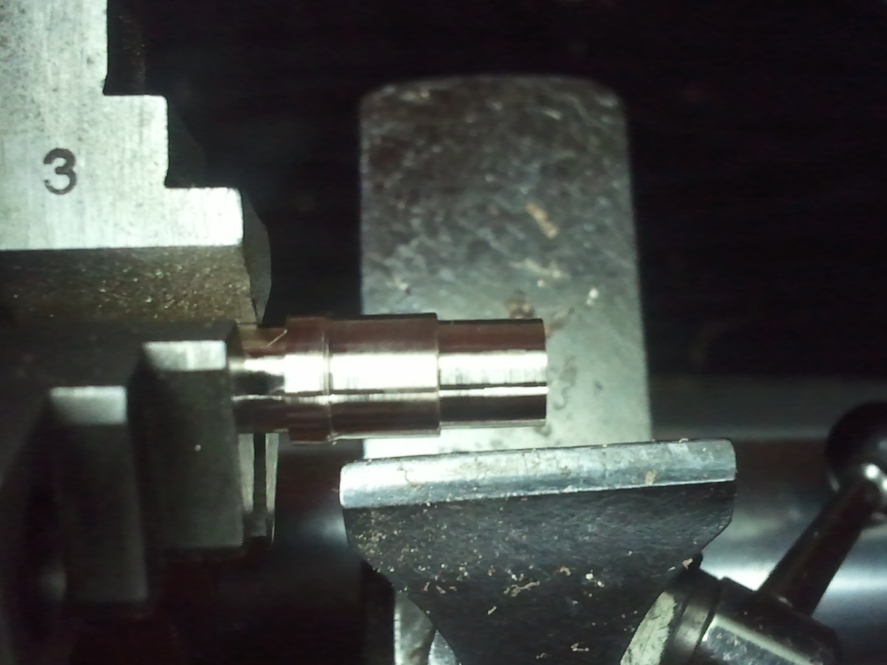

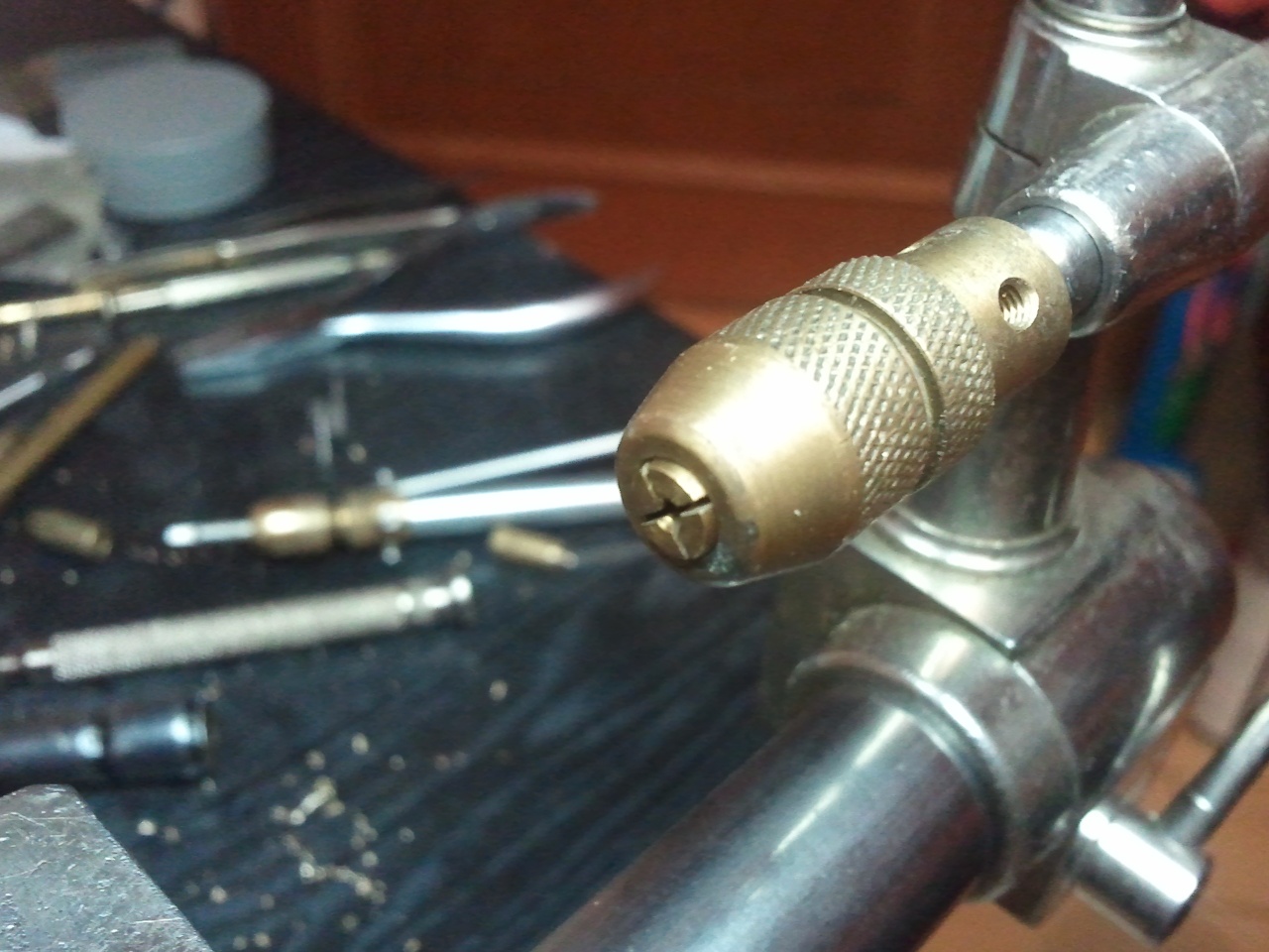

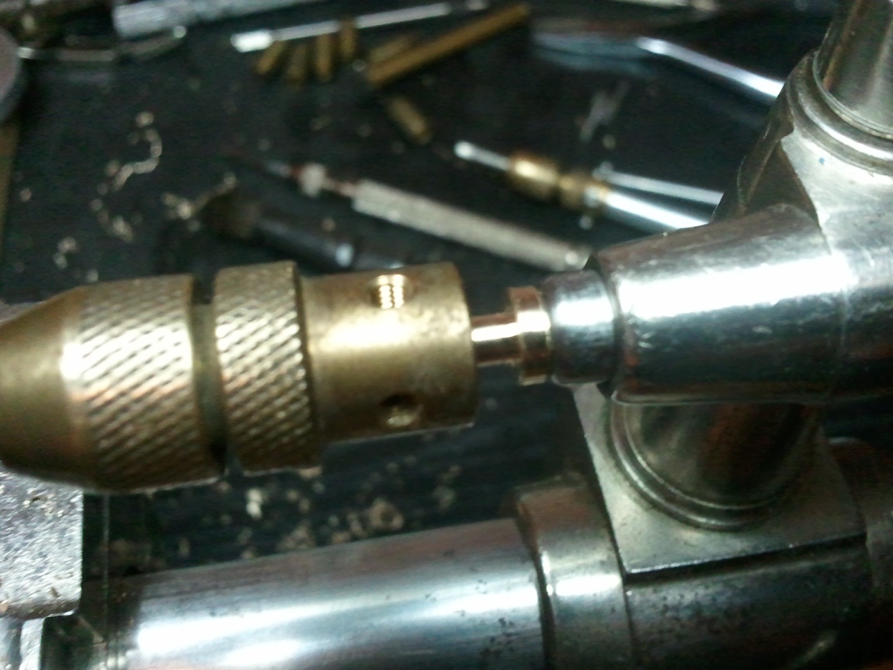

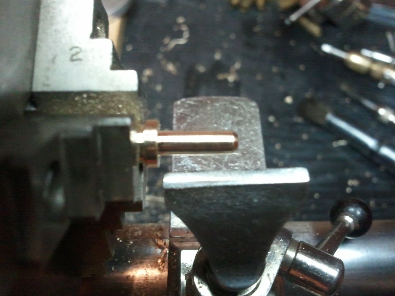

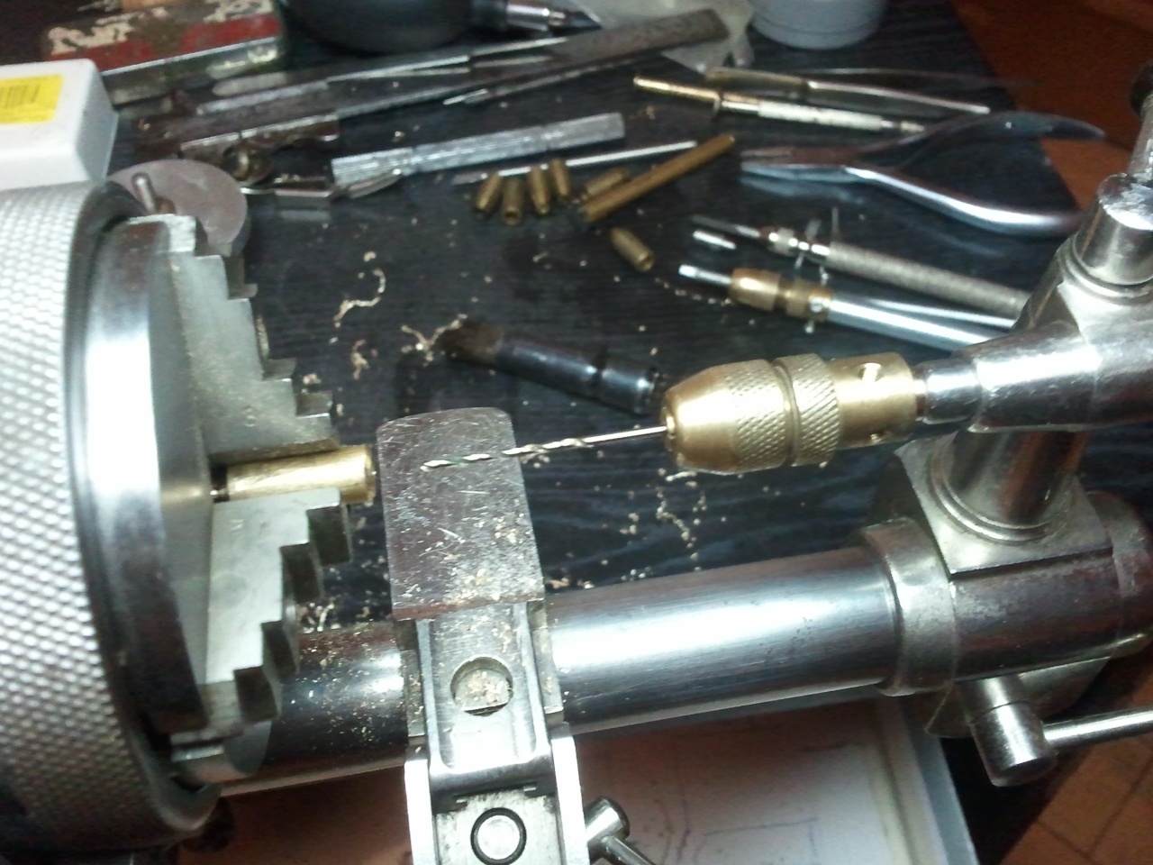

Переходник для цангового патрона
Добрый вечер.

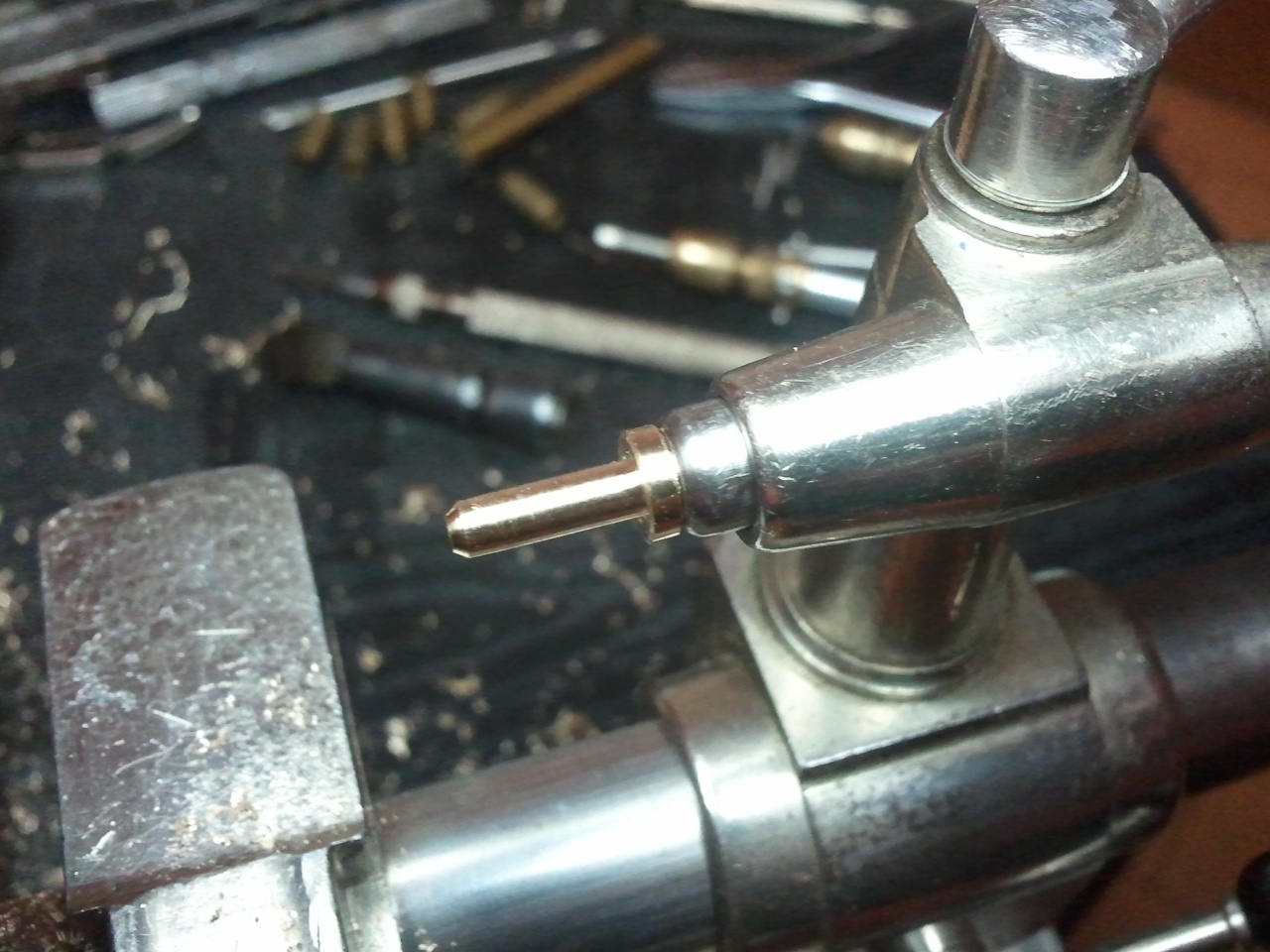

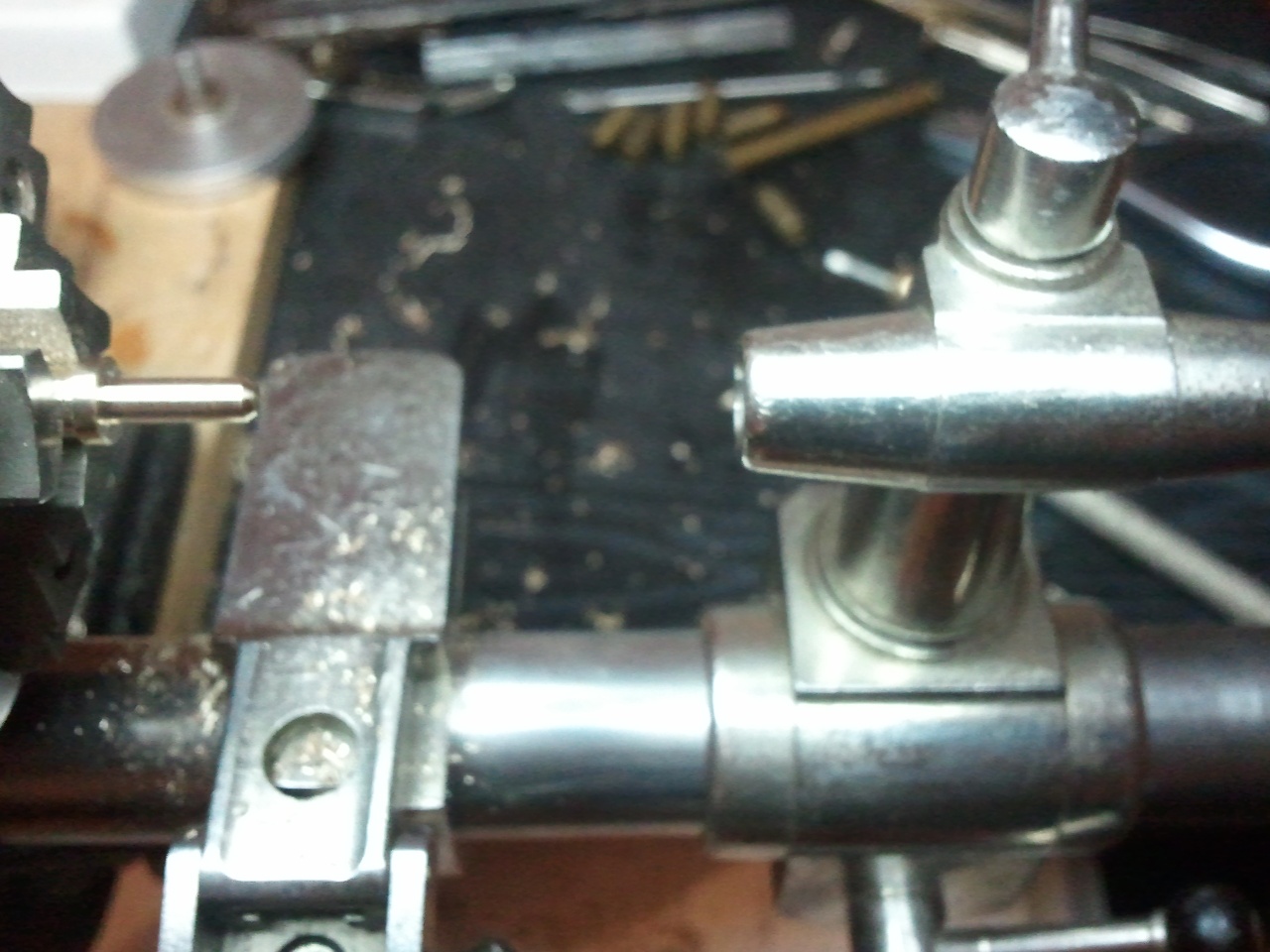

Станок у меня не совсем комплектный.Нет в заднюю бабку приспособления для удержания свёрл.Поэтому решил изготовить переходник в стандартную направляющую для центров и использовать с этим цанговый маленький патрон.

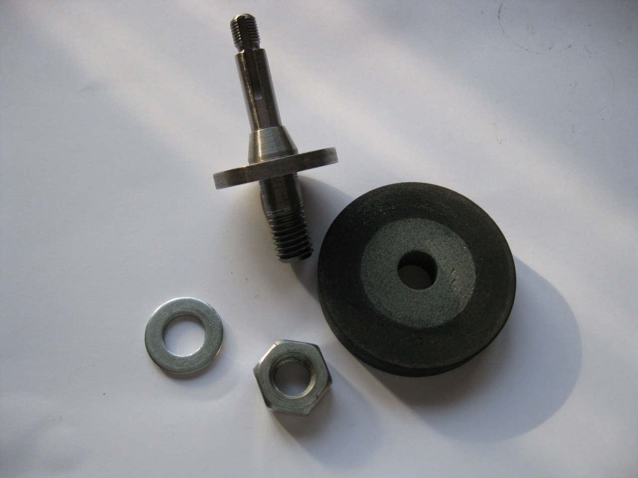

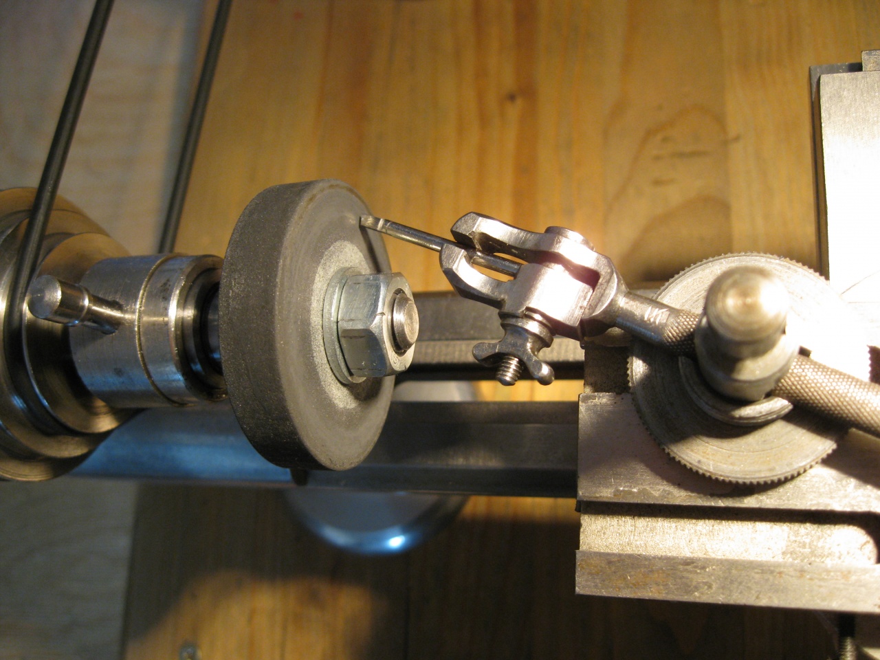

На форуме есть масса информации, как заточить резец. Существует много приспособлений, чтобы выполнить эту работу. Часто часовщики применяют переднюю бабку токарного станка с закреплёнными на ней абразивными кругами и опорой резца на подручник. Я использую эльборовый диск монтированный на специальный адаптор. Если ктото-то не может заточить резец от руки, то можно прикпепить резец в резцедержатель на суппорте и перемещать его используя микроподачу.

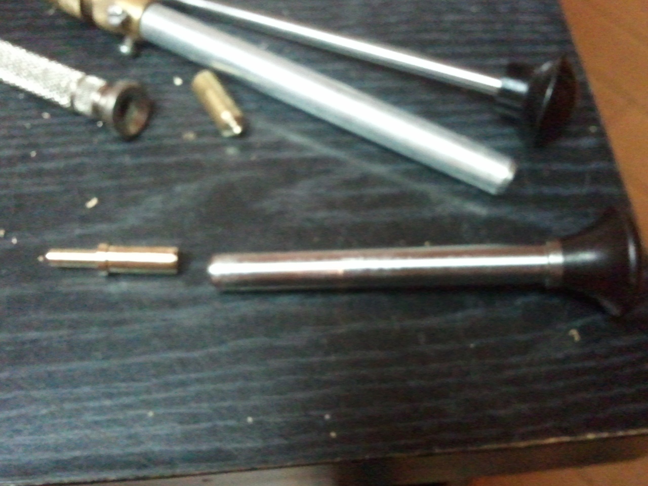

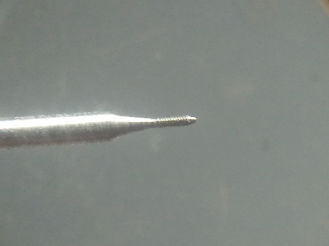

Метчик М 0.4
Добрый день.
Не тратя времени на поиск и приобретение данного инструмента решил
попробовать изготовить сам. Столкнувшись с проблемой заломанного в колесе
баланса балансировочного винта, пришлось его высверлить и освежить резьбу.Остальное всё на фото.
