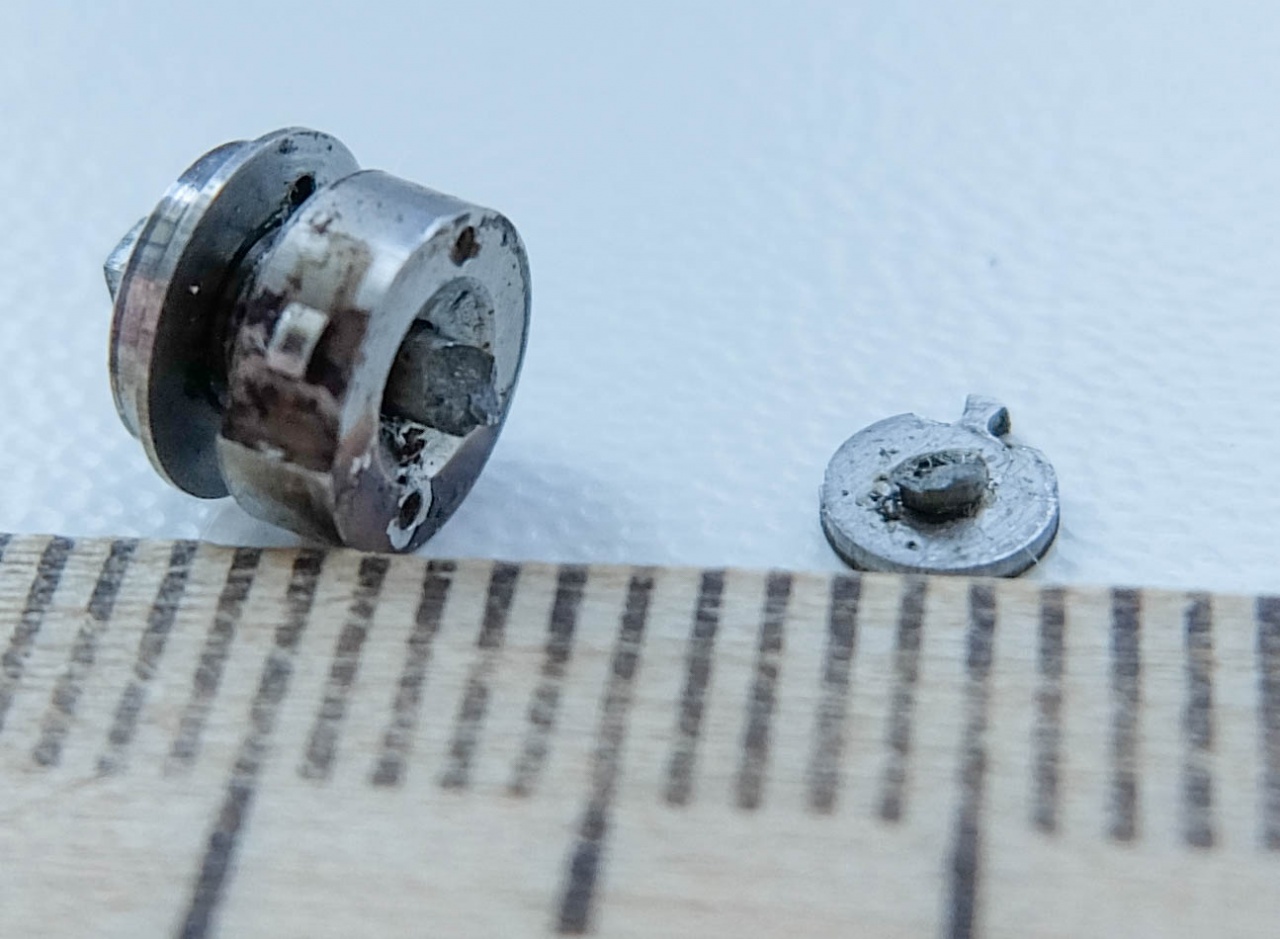

Оказалось, что сломан не крест, а ось, на которую крепится та деталь, что этот крест поворачивает, как она называется я не знаю, так что назову её "пиндюлина".
В общем, мне нужна ось, на которую крепится "пиндюлина", ось эта проходит сквозь заводной барабан, является цилиндрической посередине, и квадратной по краям.
Ниже на фото хорошо виден облом этой оси, сама деталь, о которой шла речь выше, и деталь из заводного барабана.

Сломался заводный вал. Теперь уже 2 детали нужно точить... А часы с таким заводным валом остать нельзя, испортится подшипник в крышке барабана

Сообщение от nevenbekriev Посмотреть сообщение
Выточить эту деталь почти нереально, ведь там округлая форма переходит в квадрат. Мастер, у которого сейчас часы, сказал, что не сможет этого сделать, так что буду искать механизм донора.
