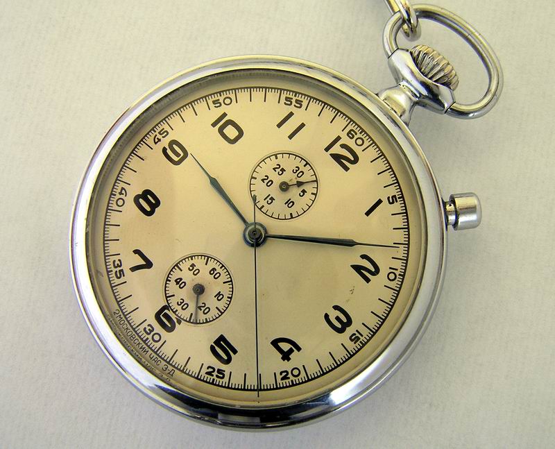

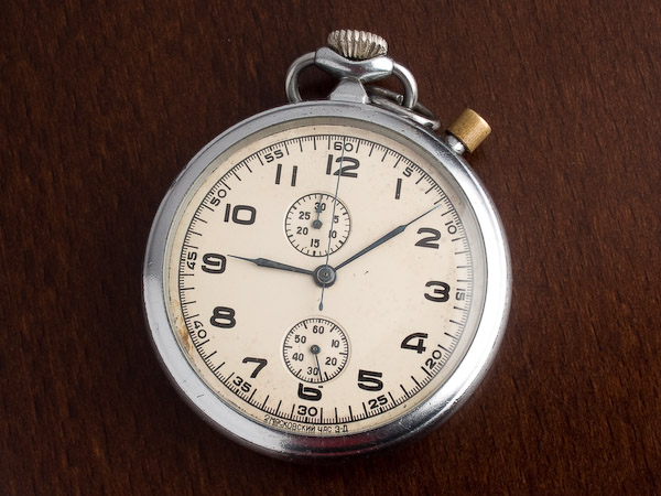

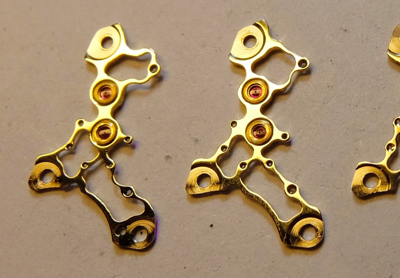

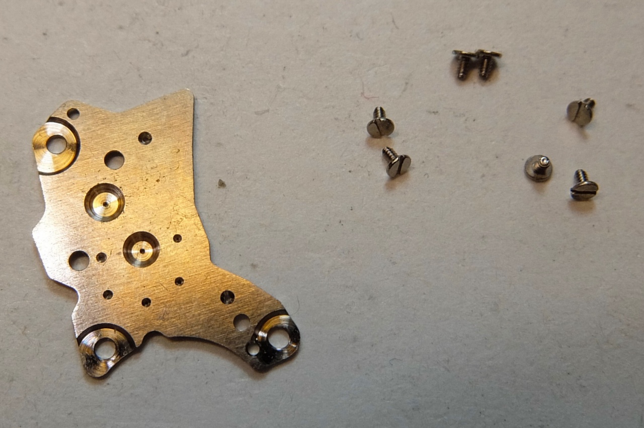

Дмитрий очень понятно ответил на ваш вопрос... Хочу добавить к этому то что если речь идёт о переделки любого механизма часов то вы невольно будете подстраиваться под существующие параметры механизма и не всегда сможете установить какую то функцию именно туда куда желаете.. так что зачастую дополнительные функции в переделке механизма будут стоять только в том месте где это позволительно а не там где хотите. Живой пример этого Хронограф "Молния" где стрелка счётчика стоит криво (не соосно другой стрелки)
У китайцев есть механизм который изначально выпускался с центральной секундной стрелкой и когда потребовалось установить боковую секундную стрелку в районе цифры "6" то выяснилось что секундное колесо (красная стрелка) находиться не в том месте где нужно. Вот они и выстроили колесную передачу к тому месту где требовалось секундная ось (синяя стрелка). С задачей они конечно справились, но при этом значительно ухудшили механизм. И теперь косяк этого механизма именно в этой проблемы. Механизм стал не послушным (Нету стабильности ангренажа) часто часы останавливаются..

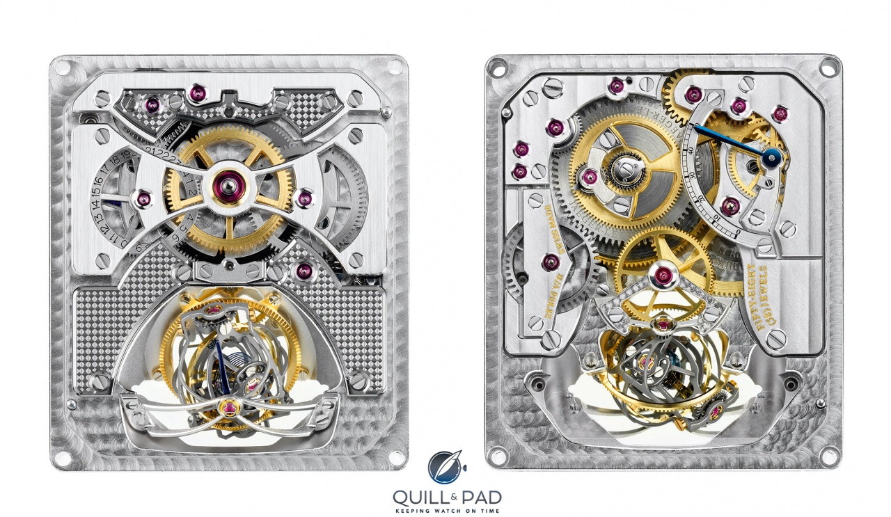

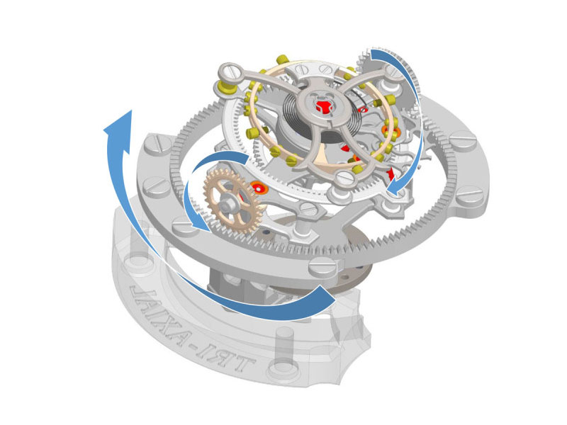

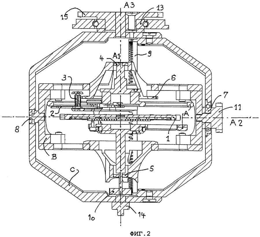

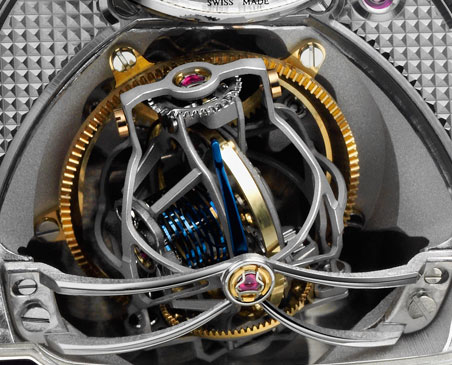

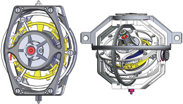

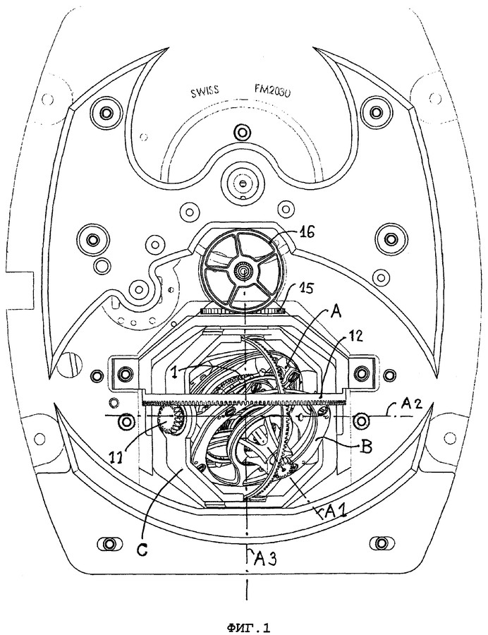

Усложнения для красоты.
Усложнение в часах не только с целью точности хода, но и чисто для красоты. Лишь только в последние время, когда технологии промышленной механики развились до определённого уровня, это стало нормой часового механизма. И хотя такие усложнение не всегда положительно влияют на механизм часов, некоторым часовым компаниям удалось и в этом преуспеть.
Пожалуй яркий пример этих систем, является Турбийон, сам же он был изобретён 1801 году для борьбы с гравитацией для неподвижных часов, но вот реально сложной механической системой для красоты в наручных часах, он стал недавно. Разновидностей Турбийонов много также и самих же принципов механических движений. И имеют название: Парящий турбийон, Гиротурбийон, Двойной турбийон, Трехосный турбийон. В некоторых системах даже применяется дифференциал, что является редкостью для механических часов.

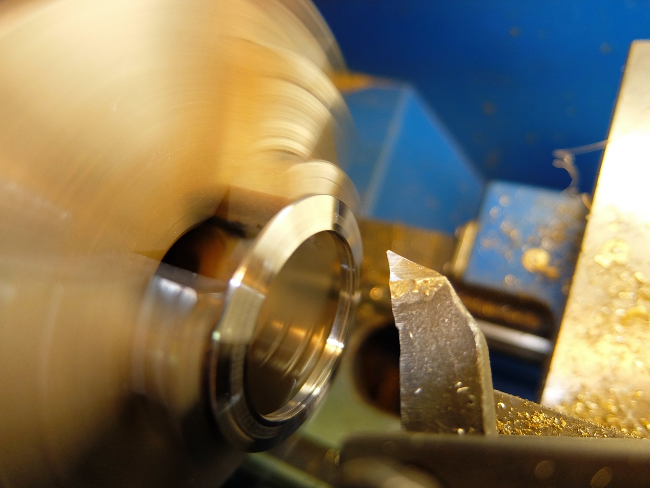

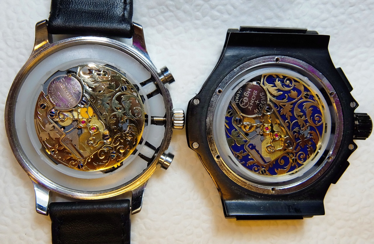

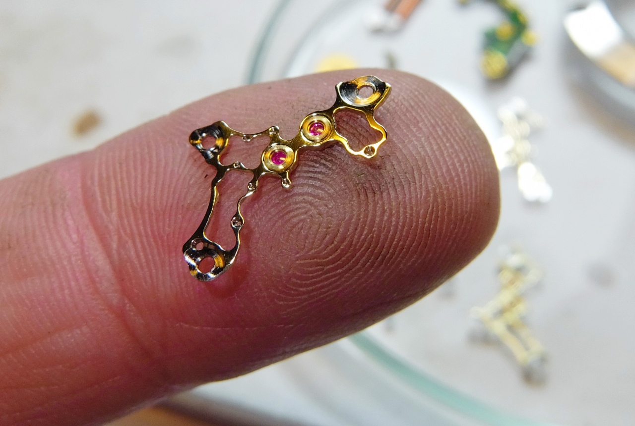

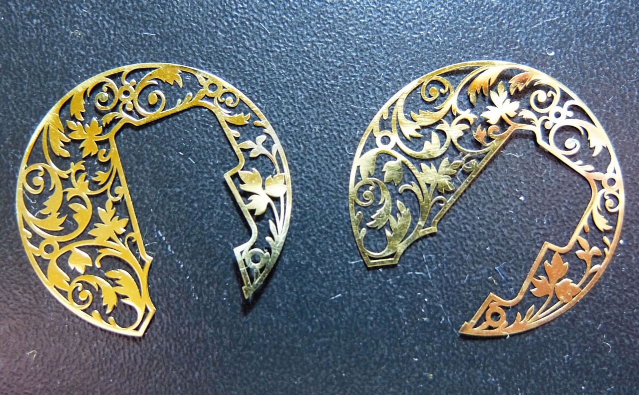

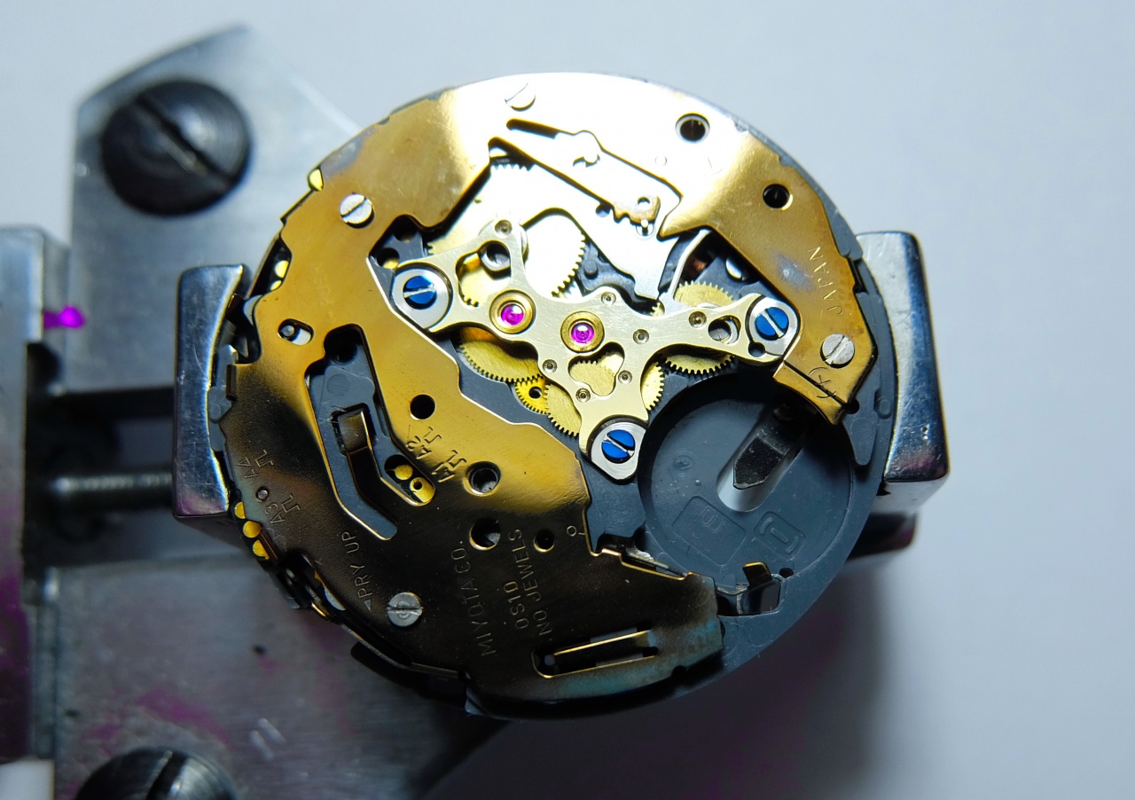

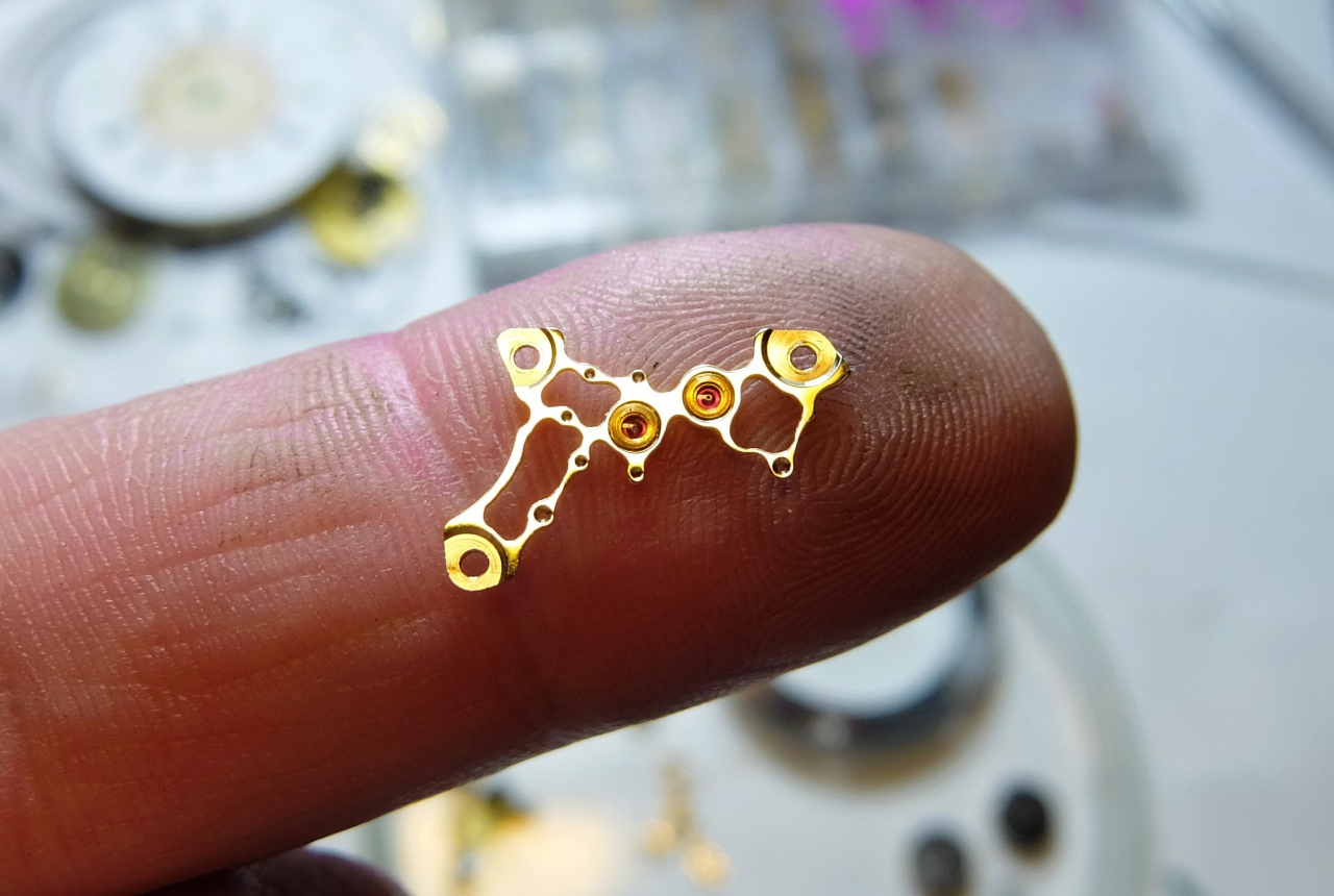

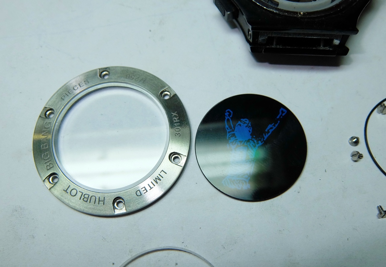

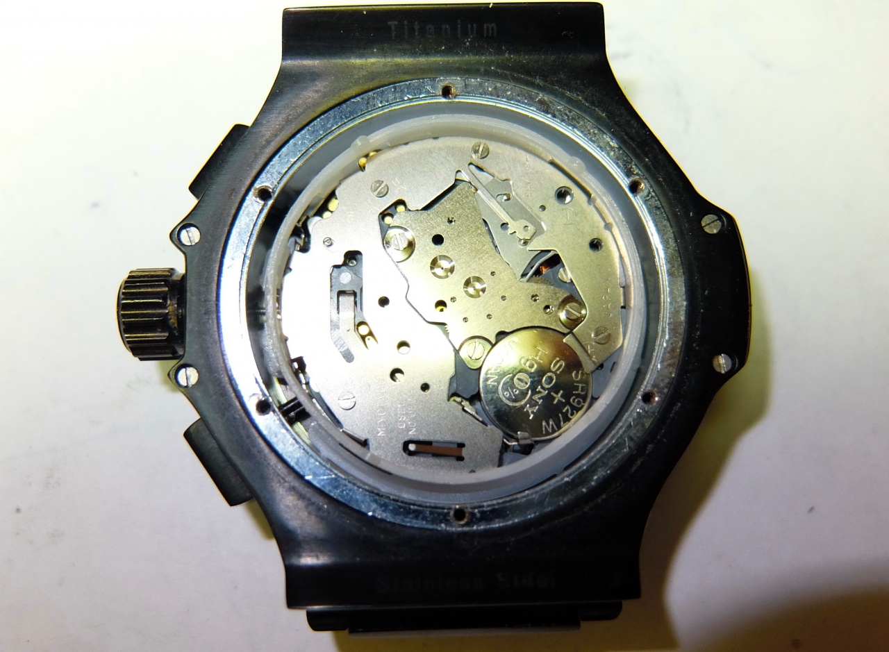

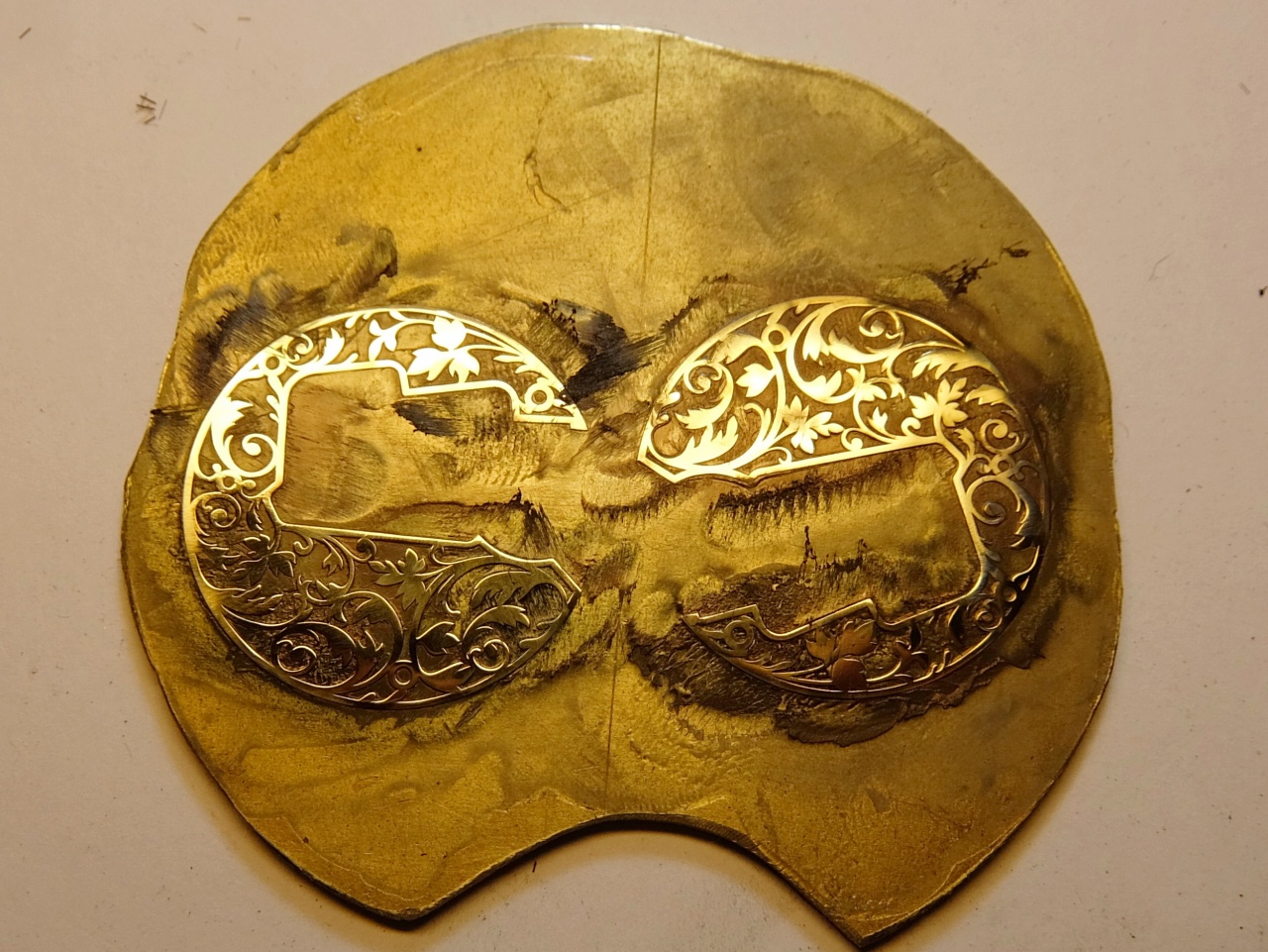

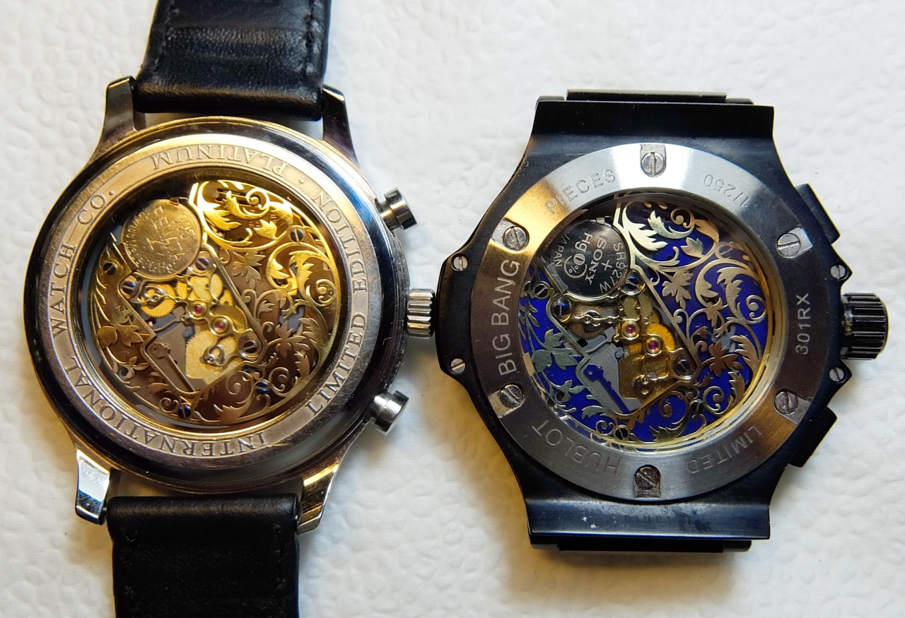

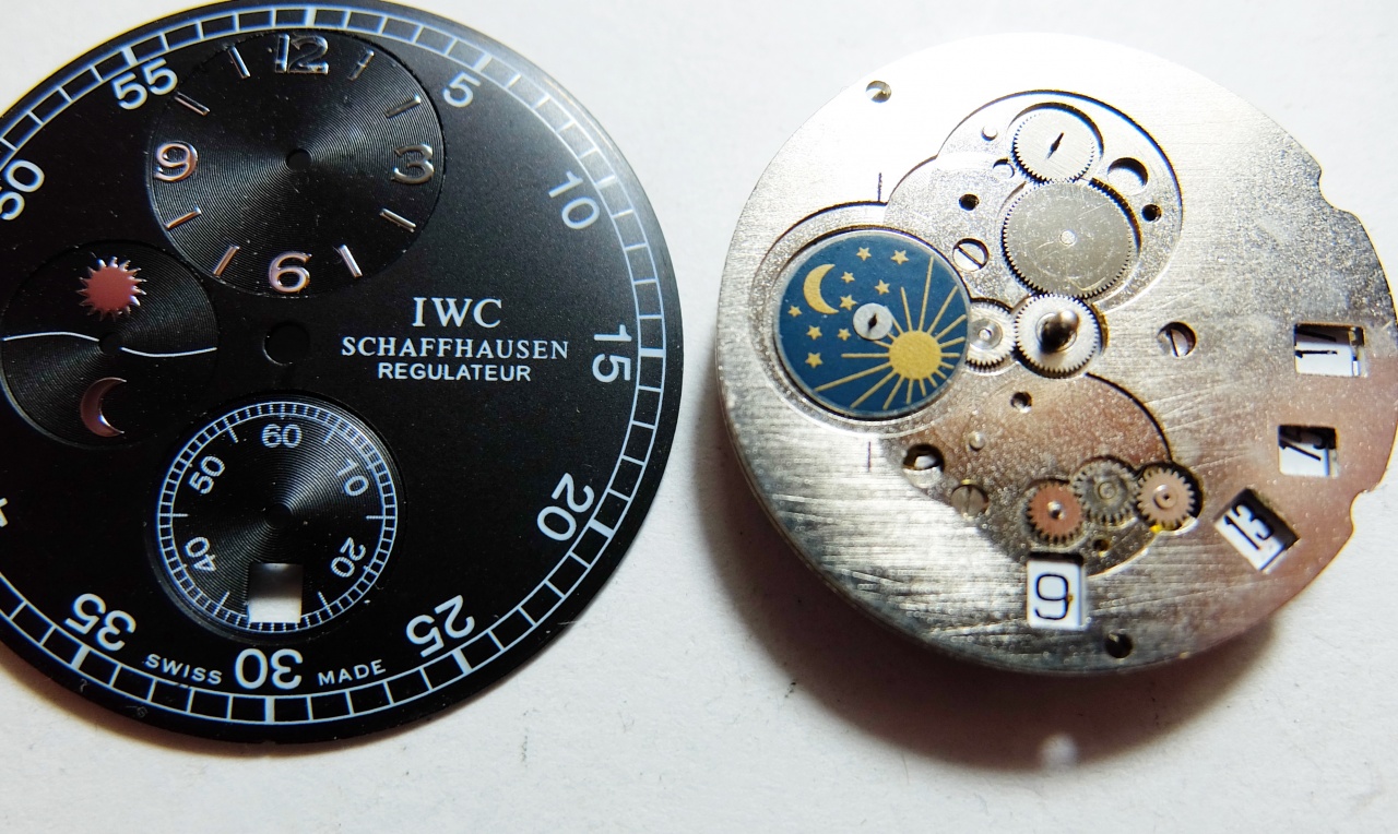

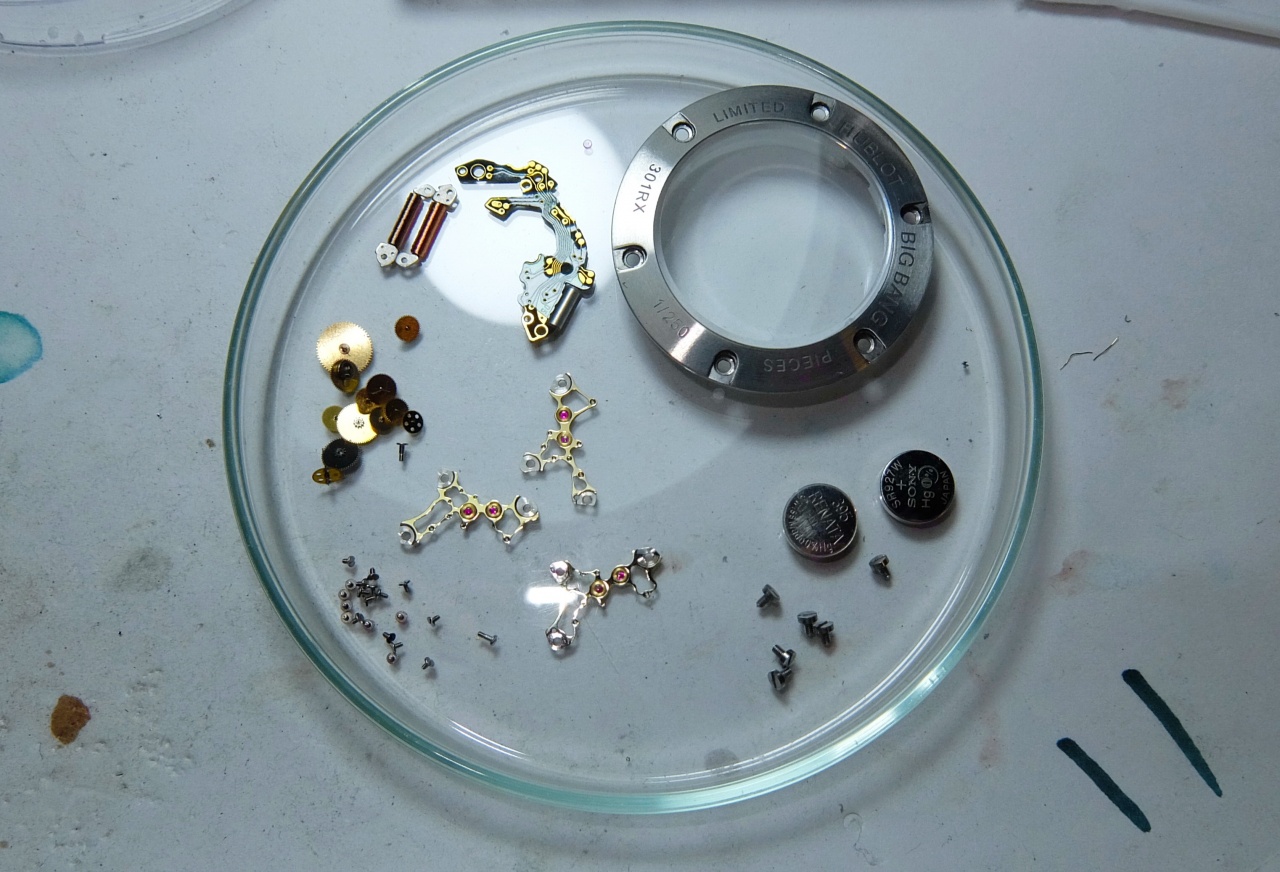

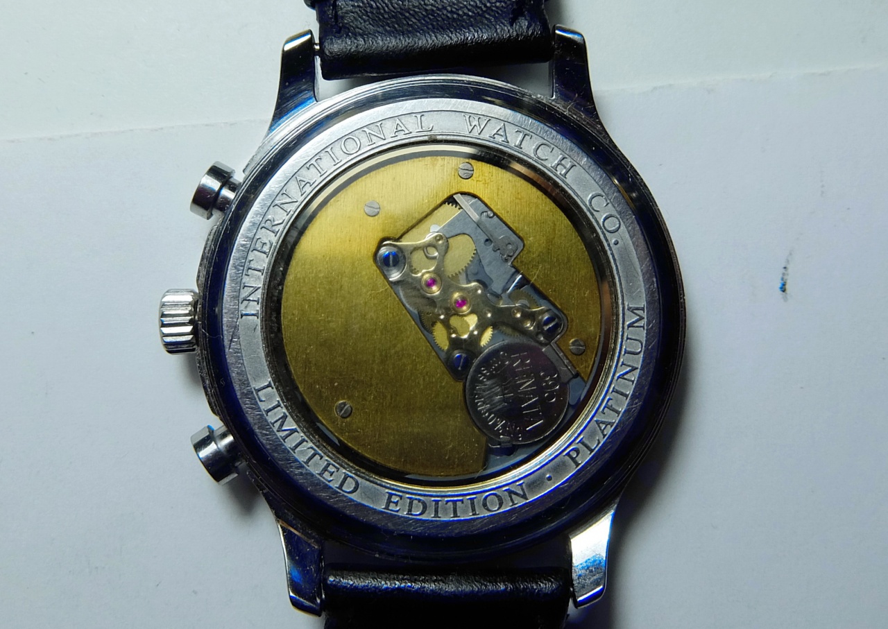

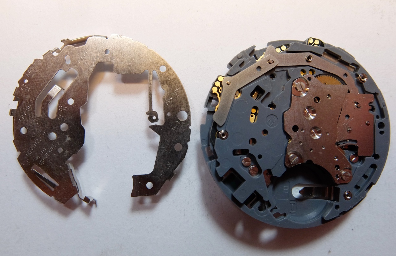

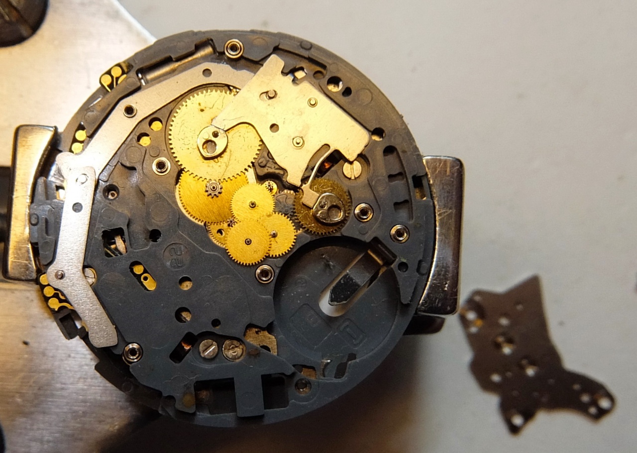

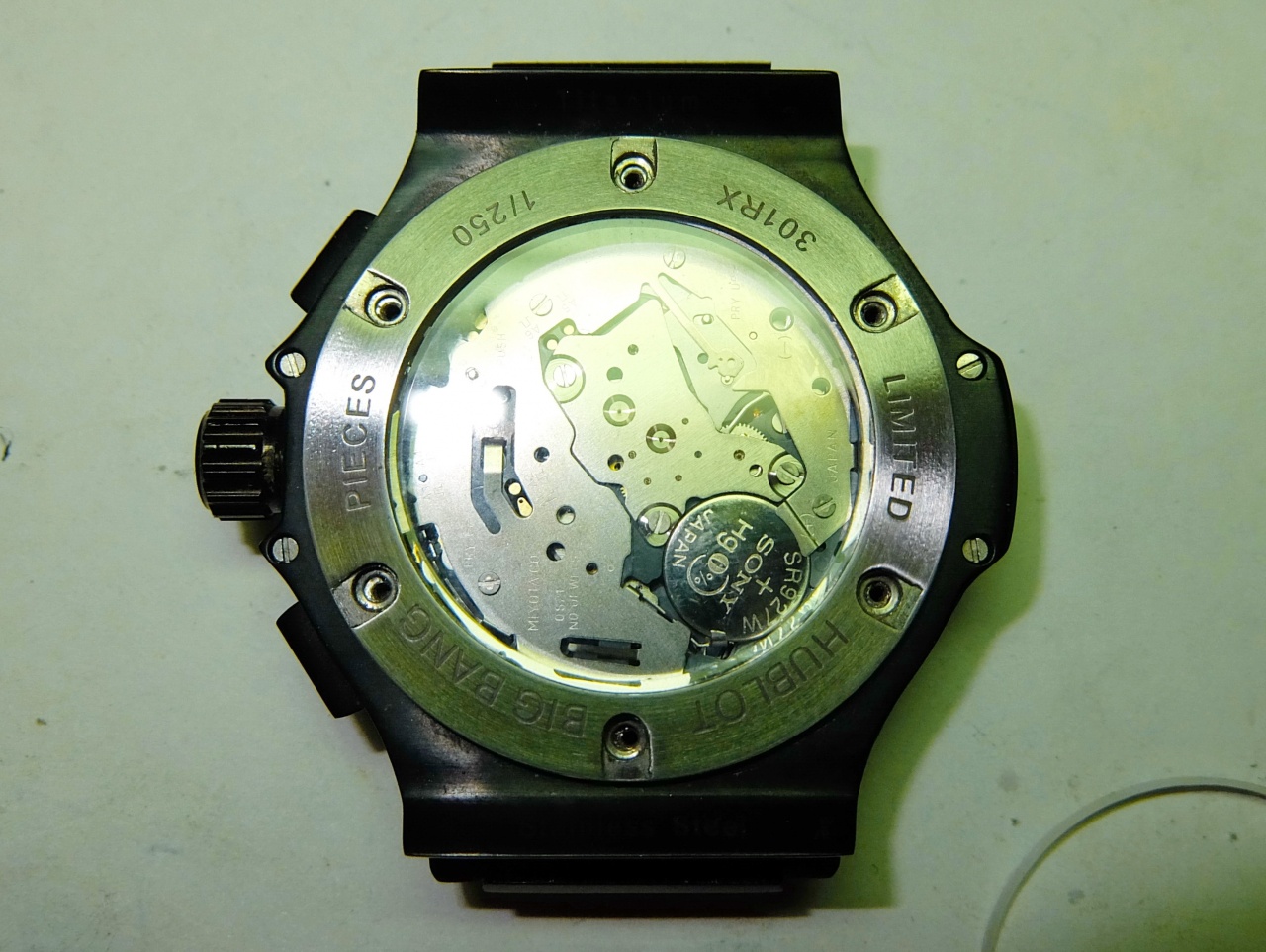

Кварцевый хронограф
Пожалуй самый простой вариант внести изменение в дешёвые часы.. Так сказать, «Эконом класс».
На фото кварцевый хронограф Miyota в процессе «Апгрейда»

Сообщение от korovin Посмотреть сообщение
Помнится, тут один товарищ кварцевый скелетон искал.
