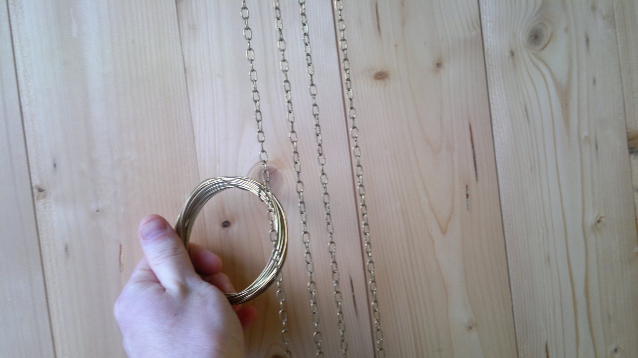

Сообщение от OddyRash Посмотреть сообщение
На днях пришлось вспомнить старину. Принесли в ремонт убитые Бр.Четуновы, без цепей и гонга.
Нашёл сайт с подходящей проволокой. Правда, работают с юр.лицами и торгуют мелким оптом.
Свёл с ними городских фирмачей и через них приобрёл 10 метров за 375 рублей.
http://pripoev.ru/provoloka_latunnaya_lo60-1/
А я здесь покупал http://kabelgarant.ru/285/ У них мелкая розница. Покупал 2 мотка по 10 метров. Прислали один. После аргументированной претензии (фото упаковки с весом и расчёта по удельному весу латуни) извинились и выслали недостачу.
