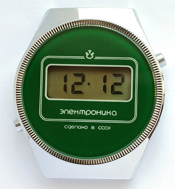

Правильная 204 соответствует каталожной. Лишь цвет стекла мне больше зеленый импонирует

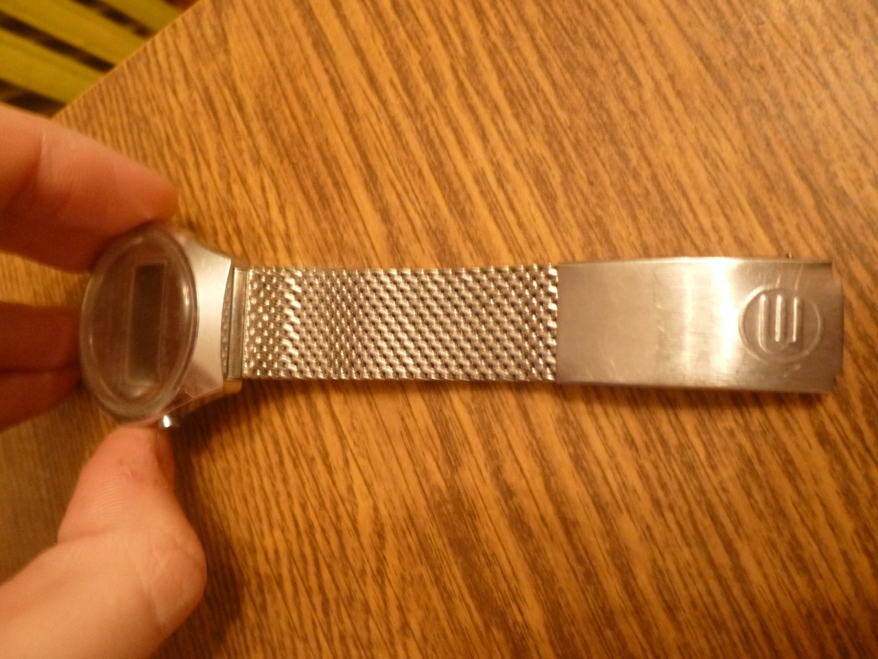

Вопрос возник по каталожному браслету (сегодня сорвал спину ворочая ...емкости с этими железками, но далее 16 мм не обнаружил, все они со значком Московского ювелирного завода) и стало интересно, а существует-ли СССРовский браслет данного плетения 18 мм.

Да, конечно. И на 203 и на 204 есть.

Спасибо, обнадёжили, будем искать!
