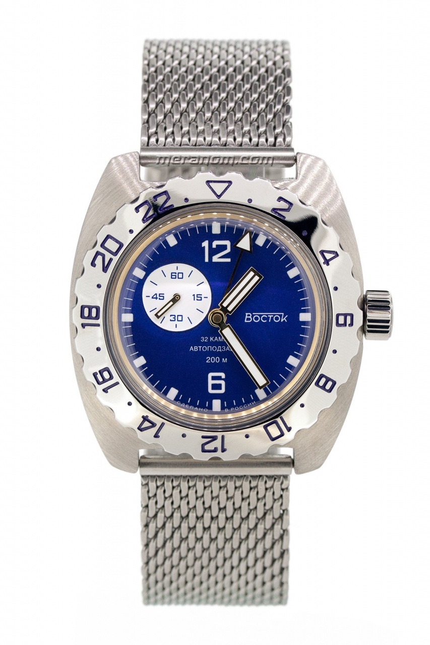

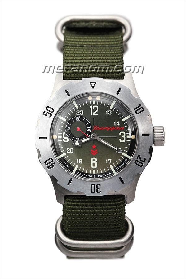

а за этот механизм что скажете?
востоковский автомат с боковой секундной стрелкой лишен всех недостатков ЦСС с непрямым приводом
http://************/komandirskie-clas...ie-350501.html
http://************/amphibian-se/150s...e-150521b.html

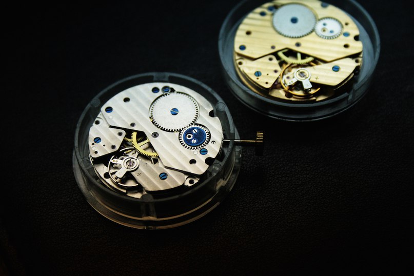

Сообщение от Dima343 Посмотреть сообщение

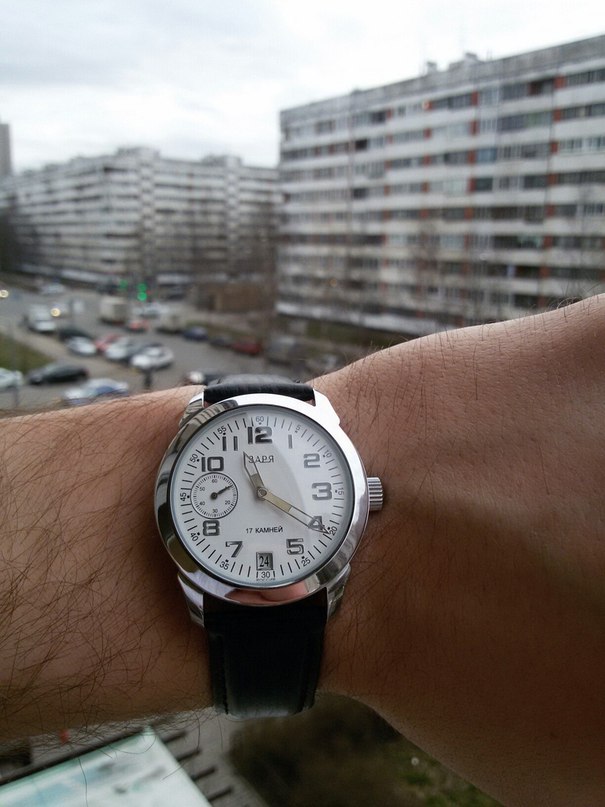

А кто вам сказал что это механизм "Востока" ... Если не путаю то это мех "Полёта"... И так видно что расположение боковой секундной стрелке (со смещением) говорит что мех "Полёта" от хрона.. снесли блок хрона и всё.. Сейчас этот мех вообще пихают всюду.. Мне парень один приносил в мастерскую даже "Зарю" с этим мехом))))) По сути это называется ДЕГРАДАЦИЯ отечественного час-прома... Упрощать хрон и выдавать его за новый мех, вместо того чтобы создавать новые собственные механизмы.

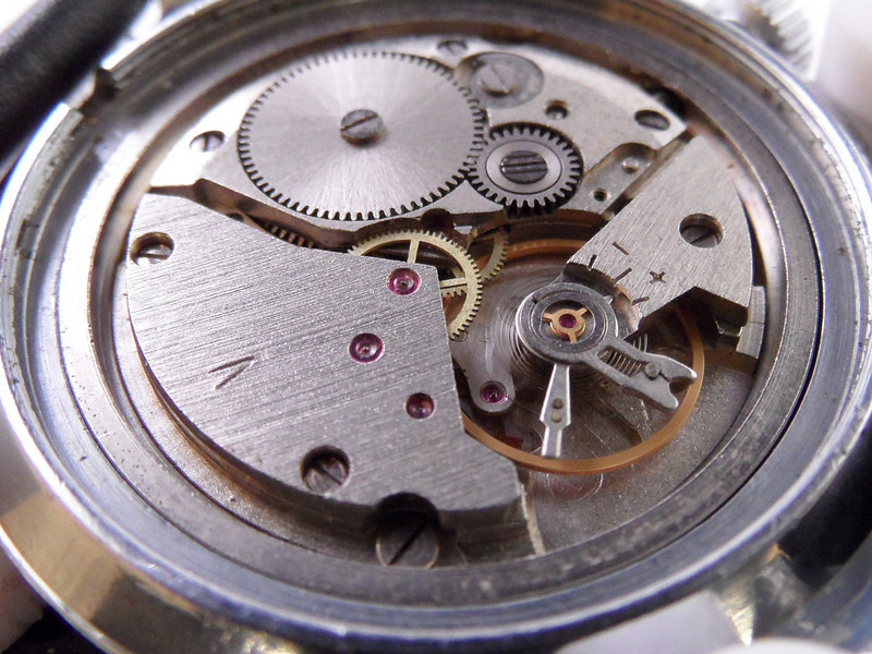

Просмотрел ваши ссылки и так и не увидел фото самого механизма.

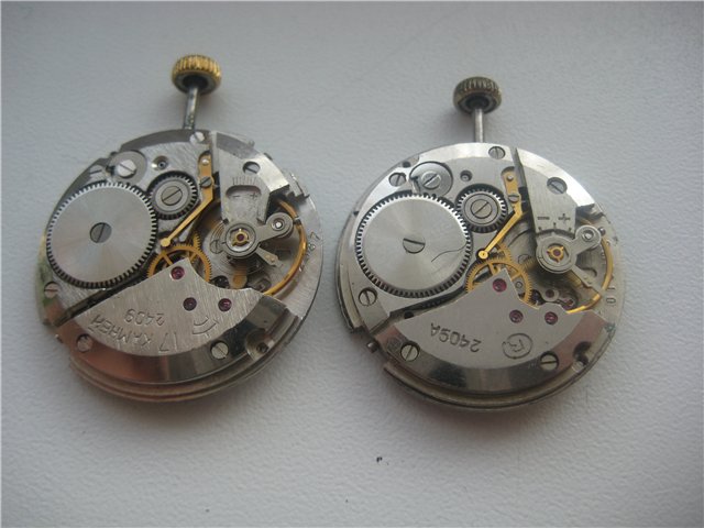

А что, разве с Востоком (или Ракетой) 2409 так было?
Что было?.... Не понял вашего вопроса и не уловил суть о чём вы спросили.. Можно поконкретней сформулировать свой вопрос? Разве 2409 это механизм "Ракеты" или причём тут "Ракета"? Были варианты "Ракета" пробовала делать мех 2409 "Востока" но это было давно ещё в советские времена и это был чисто "прикол".. Так что мех 2409 как не крути он всегда был "Востока"
ID:	1413514   Нажмите на изображение для увеличения
ID:	1413515   Нажмите на изображение для увеличения

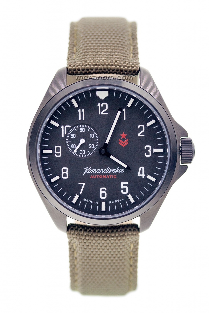

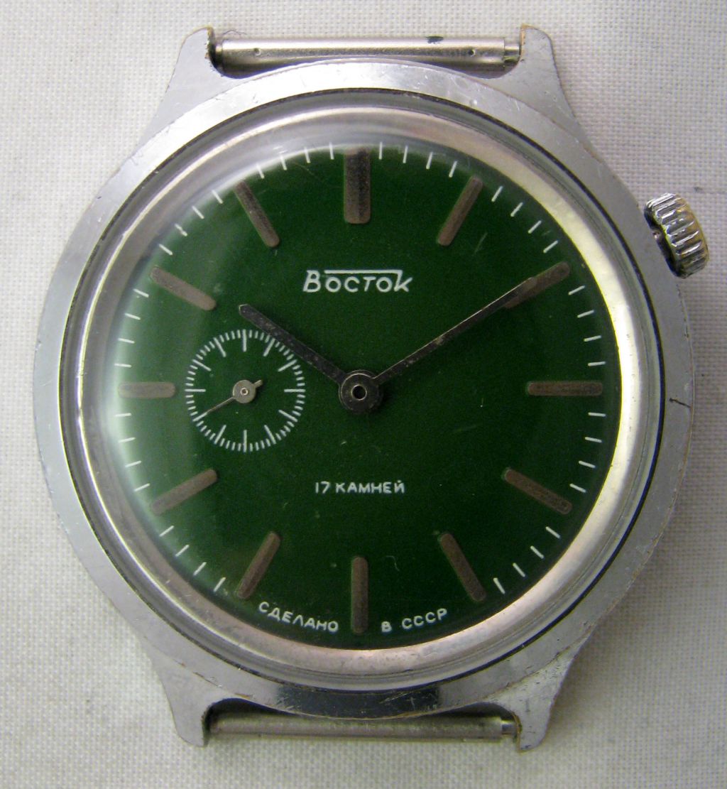

мех с боковой секундой именно востоковский, а не Полета
в советское время был Восток 2403 - ручка

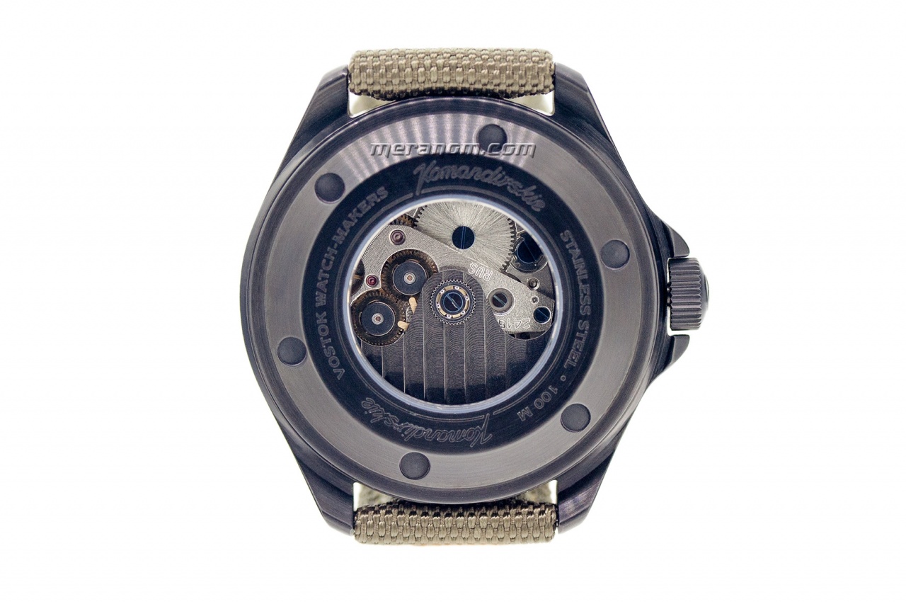

теперь решили сделать такой автомат

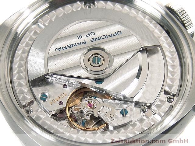

и механизм Полет 3305, который ставят в Зарю - хороший механизм, надежный, со стабильным ходом и запасом хода около 60 часов
с 7750 швейцарцы тоже так делали - выкидывали хронографную часть и получали очень надежный трехстрелочник, Вальгранж или панераевский OPIII
Ну тогда понятно... Я же говорил о деградации и вот оно налицо... Расстояние от секундного колеса до центрального 6мм а значит секундное табло на циферблате будет около 7-8мм и максимально близко к стрелкам 3-2мм. Наверное это здорова.. Лучше индикатор запаса хода поставили бы, чем фокусы с убиранием центральной оси обратно в "каменный век".. Потратить кучу денег и времени чтобы прийти к центральной секундной стрелки, чтобы потом её тупо убрать.. Молодец "Восток" Меньше и проще делать стало и цену зарядить можно. Зачем исправлять косяки, когда их можно тупо убрать)))
