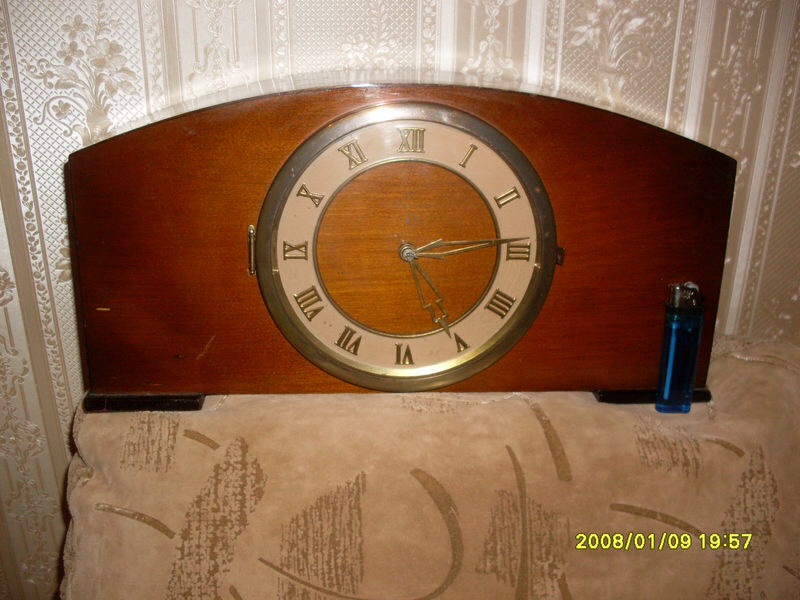

Ищу стекло к таким часам, в Украине может кто-нибудь предложить?
