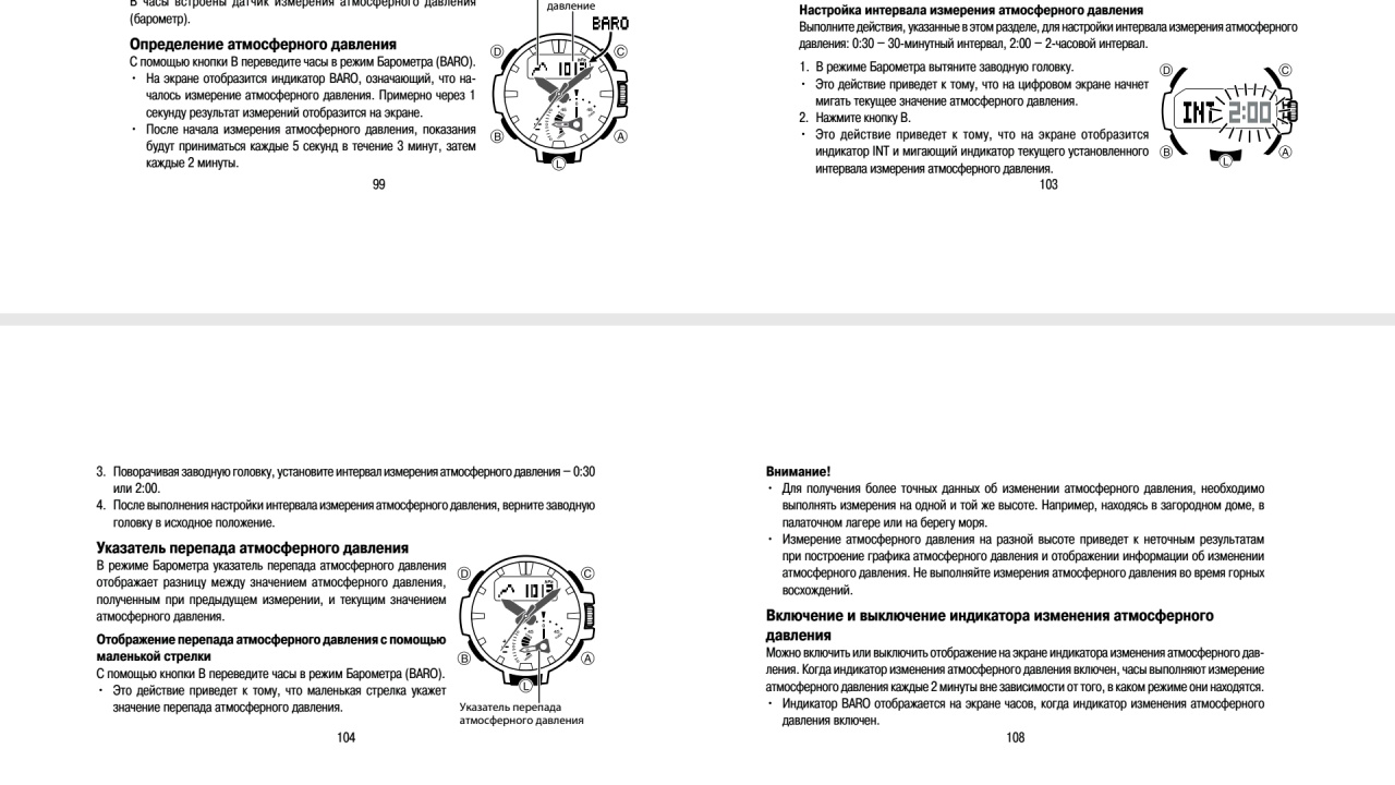

Выяснил , prw 7000 у человека, щас почитаемс
Вот дела а в prw 7000 есть, и что это за сюрприз то такой, сенсор 3й всё верно , но видимо программно уже доработали, не честно...Блин...
