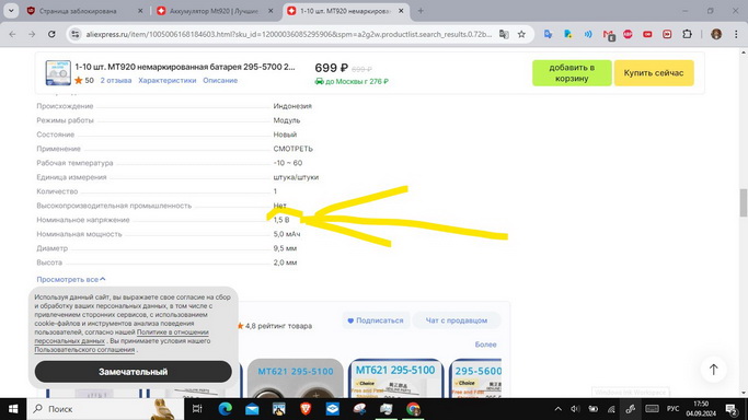

Я вроди как где то читал,что батарея здесь на 1,5v?
Но могу и ошибатся.
И еще вопрос,можно ли заряжать от двух батареек ААА(1,5+1,5),без резистра(неочень нахожусь в том месте где под рукой резистры валяются,до и не силён в этом)
ID:	3749283   Нажмите на изображение для увеличения

да, сорян, действительно 1,5 вольта. я почему-то подумал что тоже что и к меня в старых ситизен но только с рюшечками.
конечно можете попробовать от одной АА или ААА, но аккуратно, я не знаю может ли это взорваться, было бы неприятно.
плюс к плюсу, минус к минусу, без токограничения несколько минут.

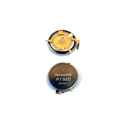

вот из даташита на MT920

суточный расход и указанная в инструкции необходимость заряда - это примерно 2...2,5 % от аккумулятора.
т.е. 10 минут на ярком солнце это 2%. если это 2 процента от 98 до 100 то это одно пальто, если от 2 до 4 то другое.
я на барахолке купил древний экодрайв http://forum.watch.ru/album.php?albu...ctureid=210441
возможно конденсатор еще оригинальный, но это неточно.
несмотря на мои различные усилия (прямой заряд в т.ч.), первую ночь он не пережил.
но ничо, неделю в трёх сантиметрах от ЛЭД лампы и всё наладилось.
------- ДОБАВЛЕНО ЧЕРЕЗ 10 МИН --------
в приведенном куске даташита, сказано что напряжение заряда должно быть НЕ ниже 1,8 Вольта, иначе будет недозаряд.
напряжение 4 Вольта и выше приводит к коррозии анода и возможным утечкам (утечкам чего?).
короче две уставшие батарейки АА по 1,3 Вольта будет хорошо.
новые не стоит, в зависимости от производителя может быть до 1,65 вольта на батарейку.

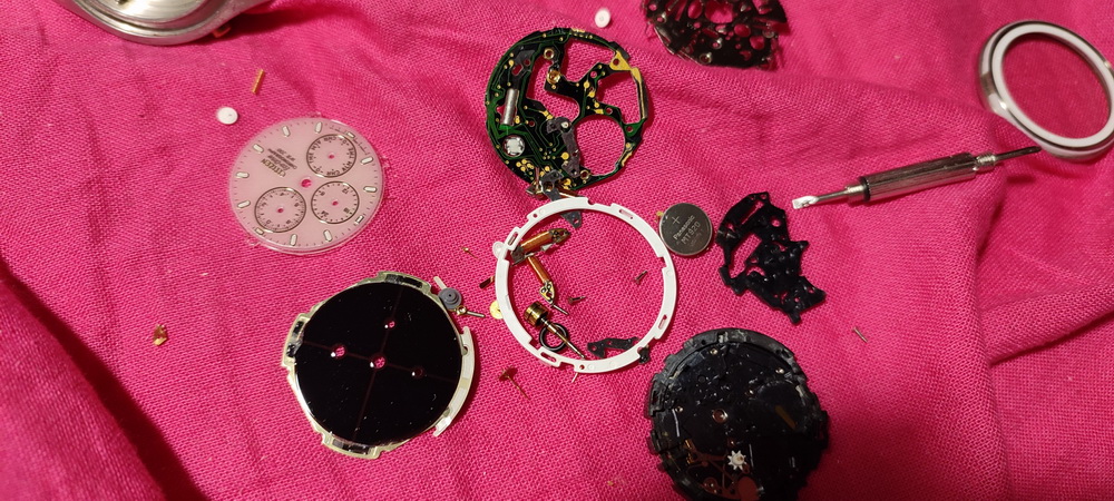

Всё,всем спасибо,когда наконец меня осенило что я сделал не так (усик аккумулятора должен быть не на плате,а под платой) и я со своим рукожопством полез это просто исправить,часы рассыпались в хлам. Самое интиресное,что двадцать раз разбирал и всегда было нормально. Жаль конечно,я к ним привык,теперь такие хрен найду,да и стоят они я смотрю больше чем десять лет назад. Я думал что со временем цены наоборот падают. Тогда в Германии они чуть больше 200 евриков стоили.
