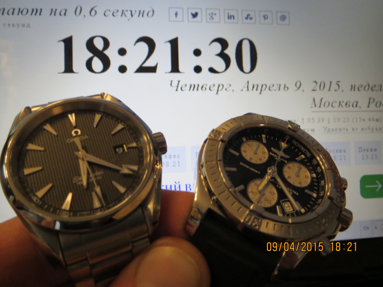

Кварц - это сила!
При чем не только супер-кварц с термокомпенсацией, но и самый обычный
Вот отклонения моих кварцевых часов за период в 3 месяца:
А73380 (2011) -> 0
231.10.39.61.06.001 (2014) -> минус 1
Эти 5 пользователей сказали Спасибо! nick633 за это сообщение:
Antonissimo 555 (03.03.2017), Blashyrkh (09.04.2015), kapitann (09.04.2015), Rassim (09.04.2015), Thekla (23.04.2015)

Сообщение от nick633 Посмотреть сообщение
я смотрю ресурсом time.is для сверки пользуетесь
Вот бы хорошо сравнить точность суперкварца от Брайта с суперкварцем от Сертины за такой же период.

Сообщение от Rassim Посмотреть сообщение
Сертины к сожалению не имею
Меня удивило другое - Омега без термокомпенсации дала в минус только одну секунду за три месяца
Старенькие Таги тоже без термокомпенсации у меня давали более худший результат, около + 20-25 сек/год.
Значит все таки есть отличия и в обычных кварцевых механизмах ???
