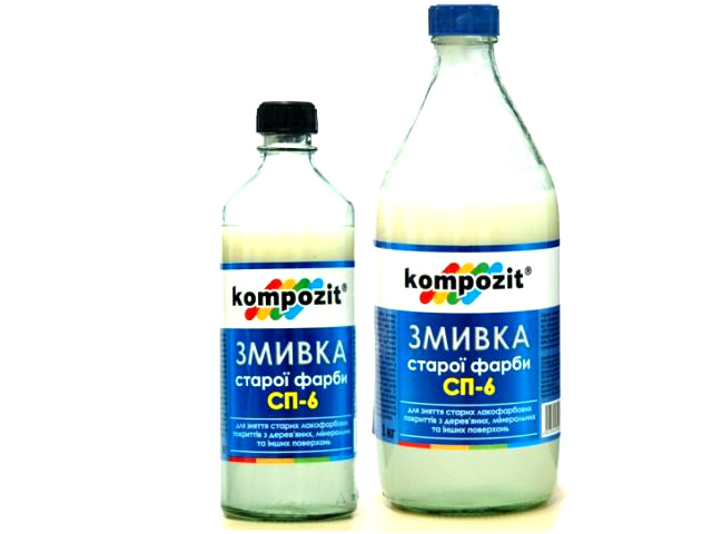

смывка для старой краски вам в помощь
я в этих часах лицевую панель так обработал:http://forum.watch.ru/showpost.php?p...23&postcount=1
был старый потрескавшийся лак
смывка - бесцверная густая студенистая жидкость, продается в стеклянных емкостях
порядок работы:
покупаете смывку в хозяйственном или строительном магазине
наносите равномерный слой смывки на старое покрытие
ждете минут 10-15
удаляете размягчившееся старое покрытие ровным шпателем или лезвием канцелярского ножа (лезвие должно быть прямым, не изогнутым)
остатки смывки можно удалить бензином
работать со смывкой в резиновых перчатках, беречь глаза, кислота

Спасибо за теорию, я вкурсе всего процесса.Просто у меня аллергия, и поэтому стараюсь как можно меньше работать со всякой химией. В качестве лака использую шеллак на спирту по той же самой причине - он не воняет.
Ну вроде как дело идет к концу. Я думаю еще одна шлифовка и финишное покрытие и достаточно.
