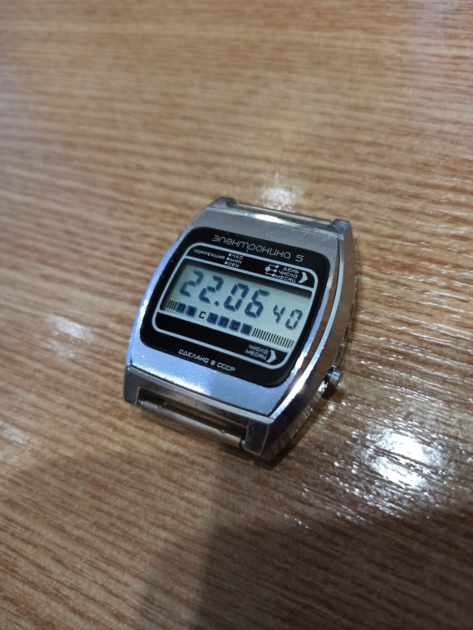

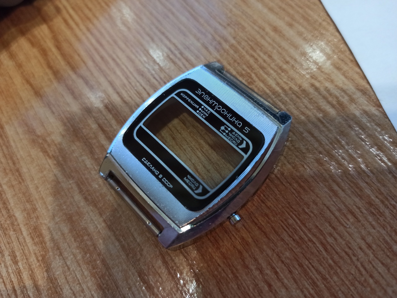

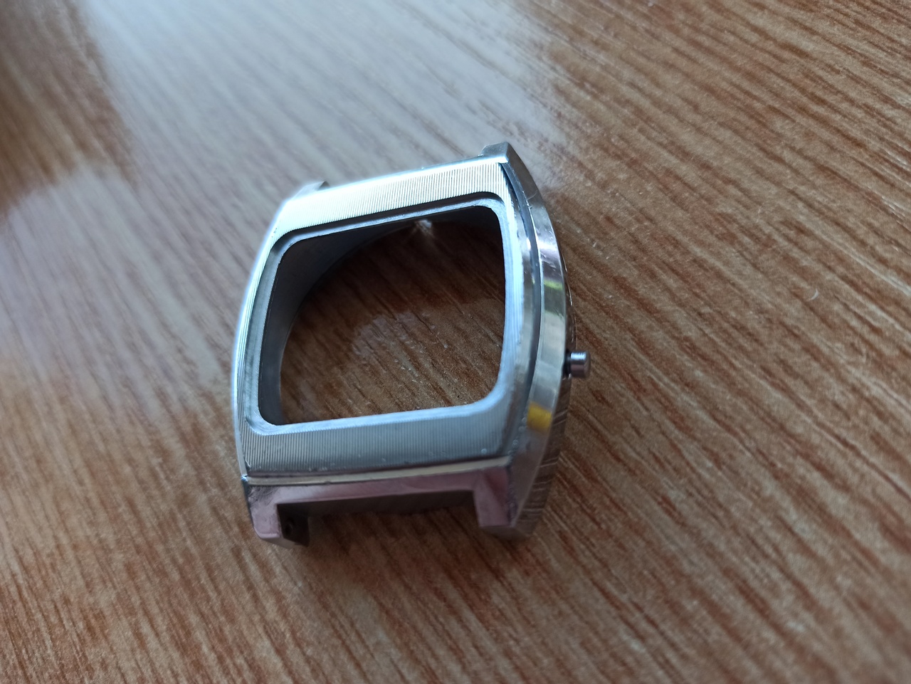

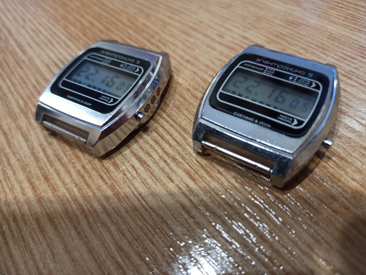

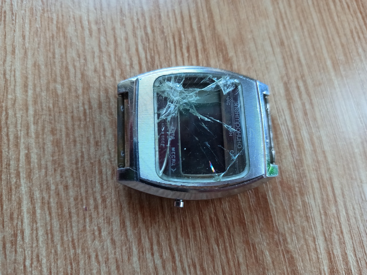

Феникс...
ID:	3240154   Нажмите на изображение для увеличения
ID:	3240155   Нажмите на изображение для увеличения
ID:	3240156   Нажмите на изображение для увеличения
ID:	3240157   Нажмите на изображение для увеличения
ID:	3240158   Нажмите на изображение для увеличения
Большое начинается с малого...
