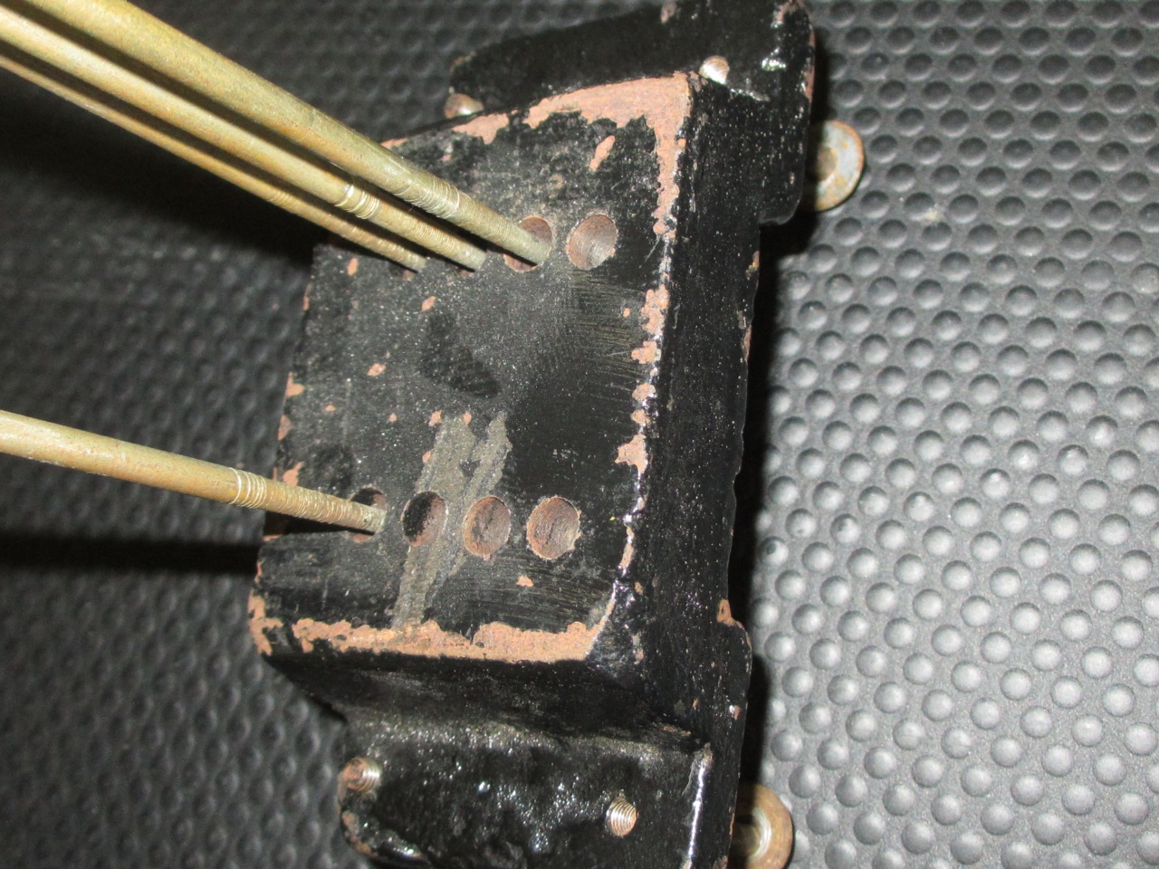

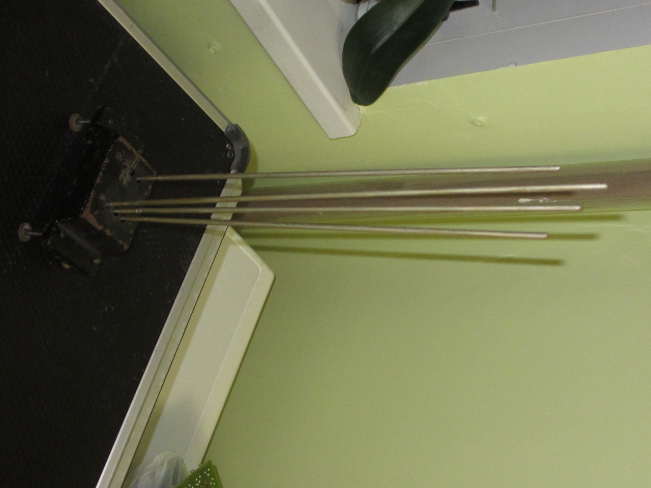

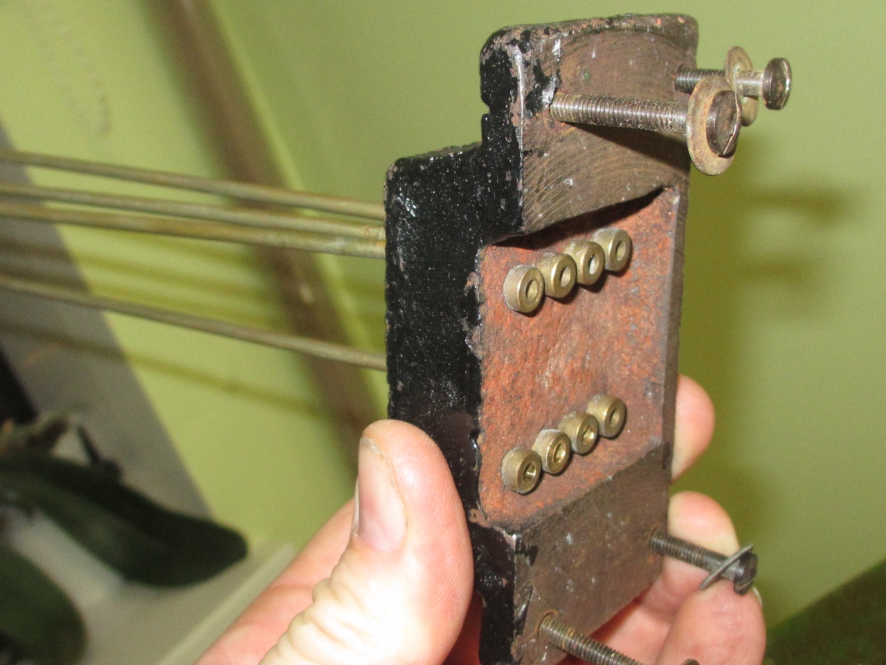

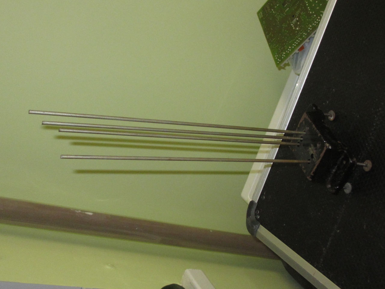

прибор был раскручен корпус в гараже . я пока не понял каких больше сохранилось четвертей или часов . втулки есть . этот буду восстанавливать строго по данным Указаниям
ID:	2824889   Нажмите на изображение для увеличения
ID:	2824890   Нажмите на изображение для увеличения
ID:	2824891   Нажмите на изображение для увеличения

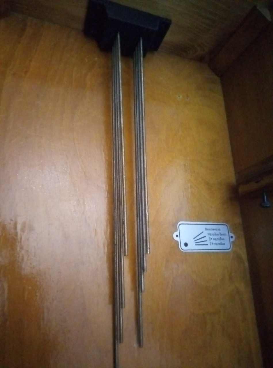

Из того, что вижу на фото - у Вас отсутствует один наиболее длинный стержень гонга четвертей и три стержня для боя часов. Вот, для сравнения, фото гонга из двухмелодийных ОЧЗ. А какая толщина стержня у Ваших?

Ухты . это То что нужно . Мне нечем померить сейчас толщину . но из моих не больших личных наблюдений :
- толщина стержней на коротких получасовых янтарях ок 3мм , ну пусть 2.5 .
- на моём четвертном 67гв гонги из таких же "тонких" стержней.
- на янтаре получасовом древнем 60хх гв "длинный маятник" - стержни более толще скажем 3.5 мм ( и они существенно длиннее)
_на двух мелодийном четвертном (обломанные с фото) - стержни толстые см. предыдущий пункт ( и они опять существенно длиннее , аналогичных сохранившихся от четвертного 67гв)
Как их исхитриться померить я ещё не придумал (инструмент в гараже) но линейкой над чугуниной вылезают те трое сохранившиеся 302- 288- 270мм соответственно . В чугун уходит до втулки ещё мм 9-10 + запресовка 9мм мне тут написали.

Толщина у моих 3.5мм (мерял штангелем).Если сравнивать с Вашими замерами, то у меня получается самый длинный стержень 355мм (у Вас его нет) -303-287-270.

Пожалуйста : 271-314-345-385мм.
