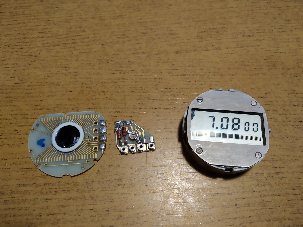

Приветствую, собрал модуль 30350, плата двусоставная, кварц поставил рабочий,
запустились, но секунды стоят, счет не идет, не знаю куда уже копать, подскажите
что может быть?
