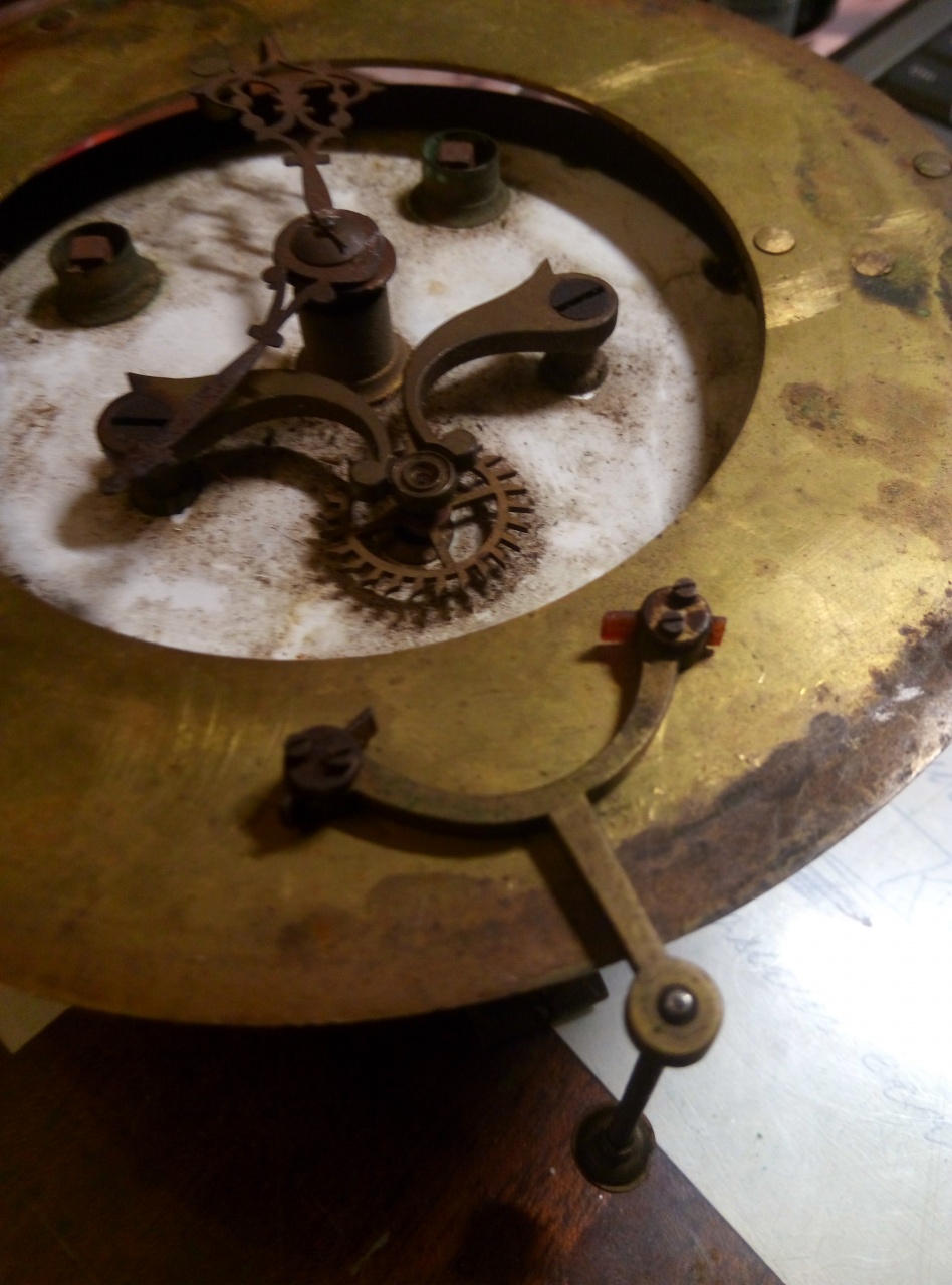

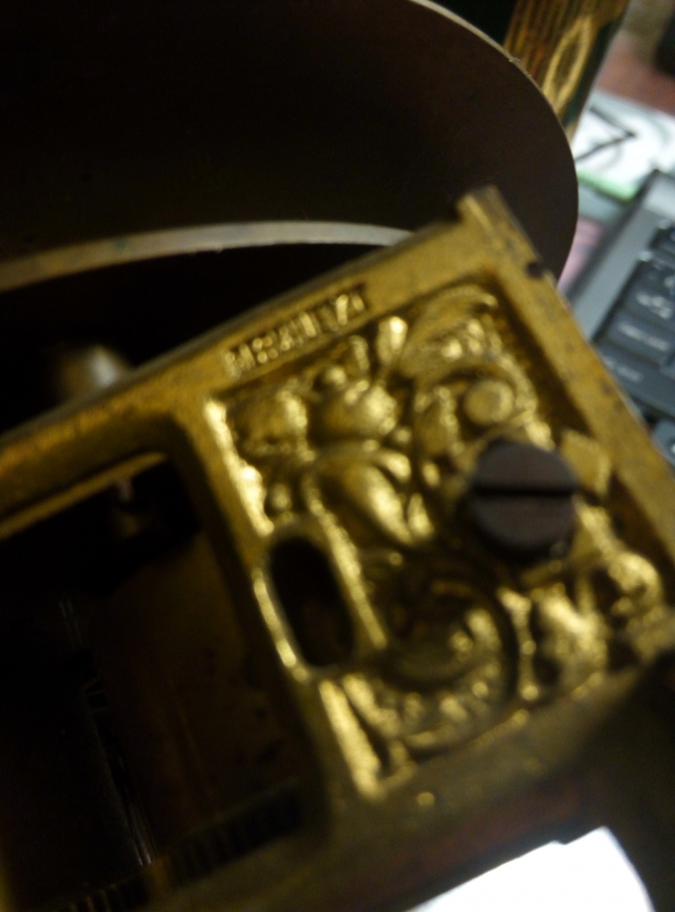

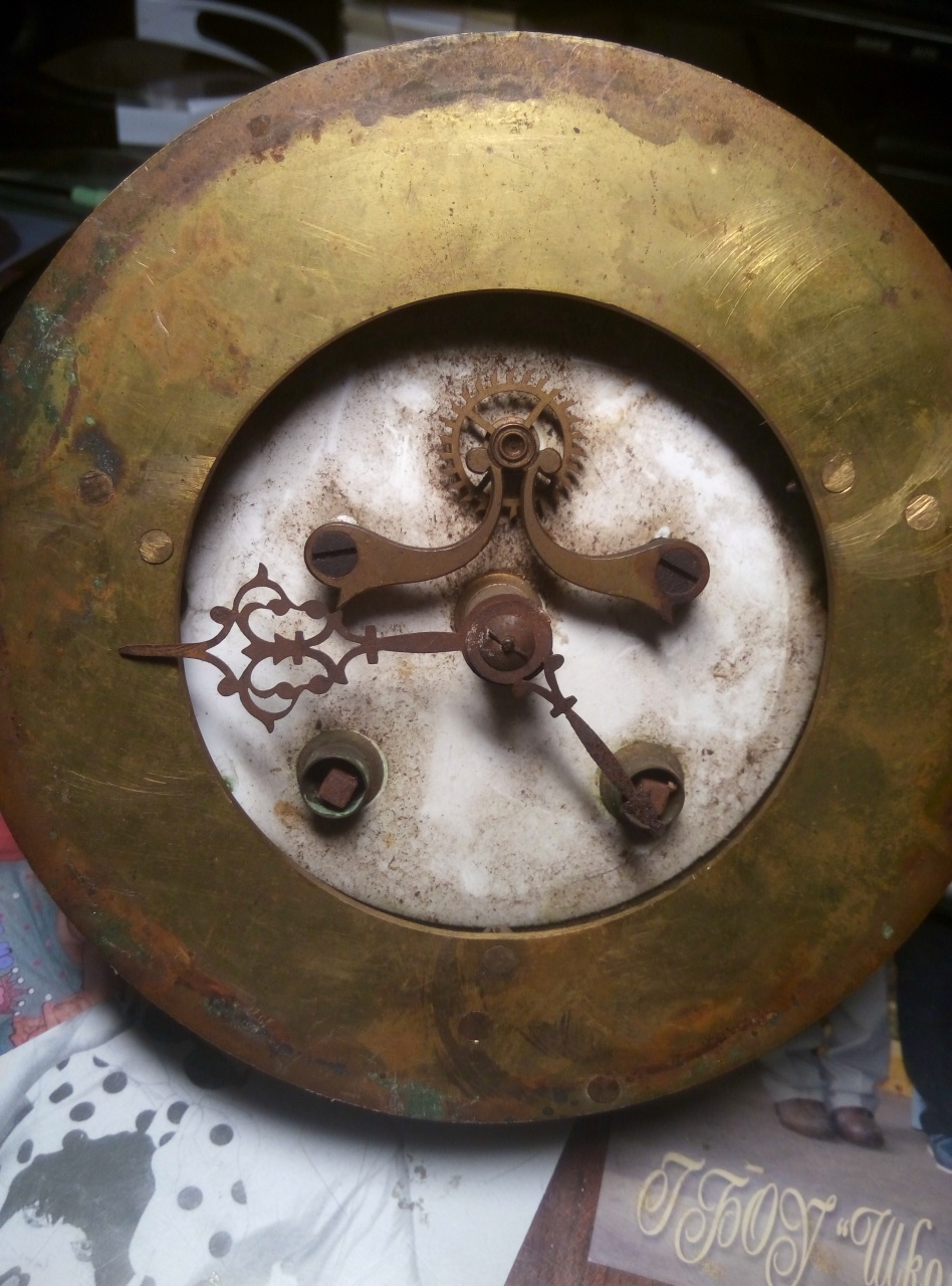

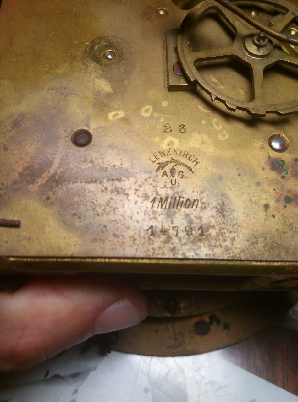

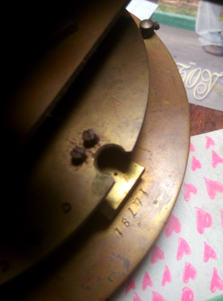

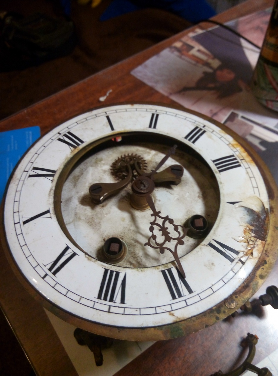

Здравствуйте ! подарили часики хотелось бы узнать какой мог бы быть корпус , какой должен быть гонг , маятник (длинна маятника) а то кроме механизма не чего нет и какой формы ключ , заранее спасибо !!!!

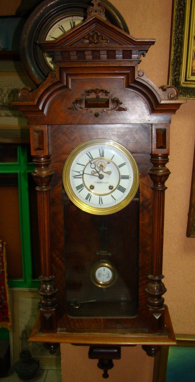

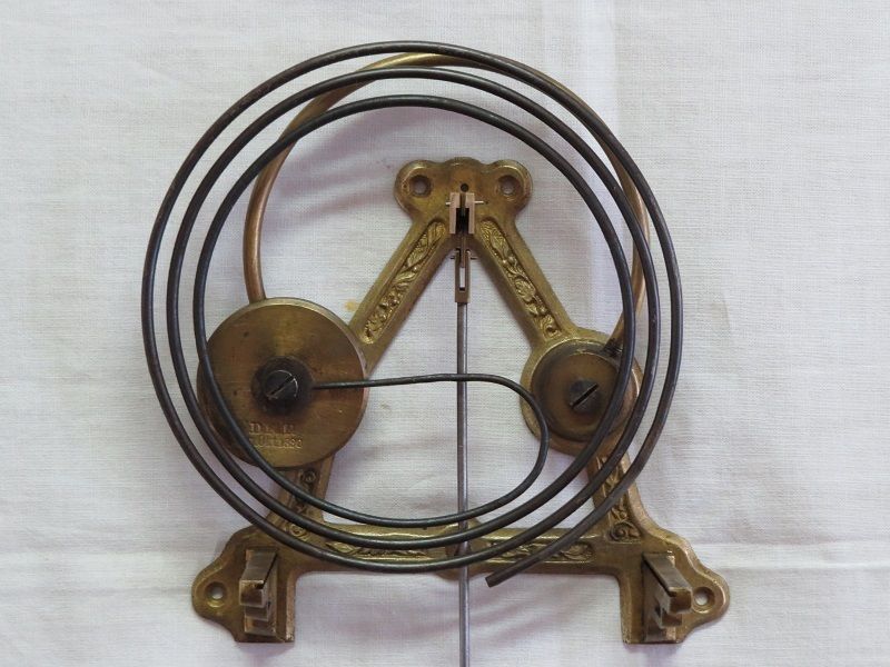

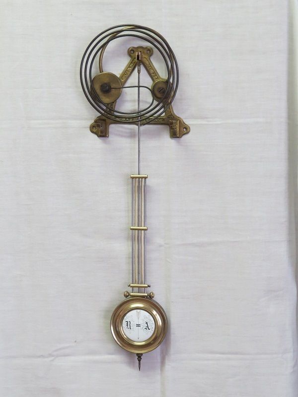

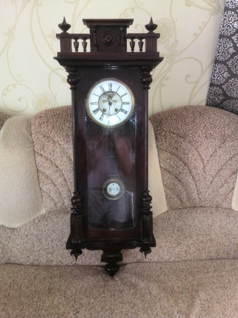

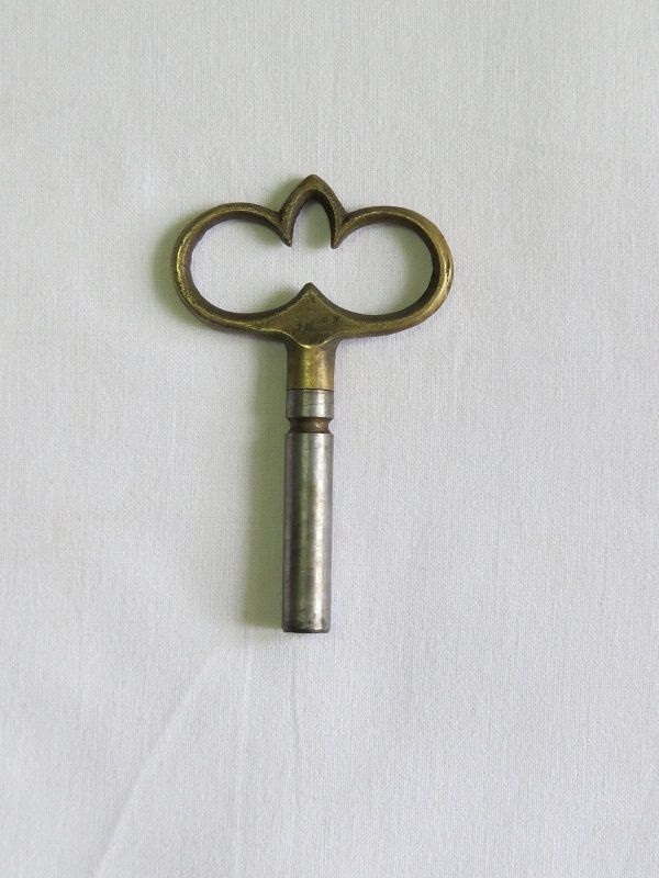

Здравствуйте! Хороший подарок! Маятник для Вашего механизма должен быть 42 см. Ключ и кронштейн с гонгом вот такие. А корпусов великое множество вариантов
------- ДОБАВЛЕНО ЧЕРЕЗ 11 МИН --------
Вот Вам несколько вариантов

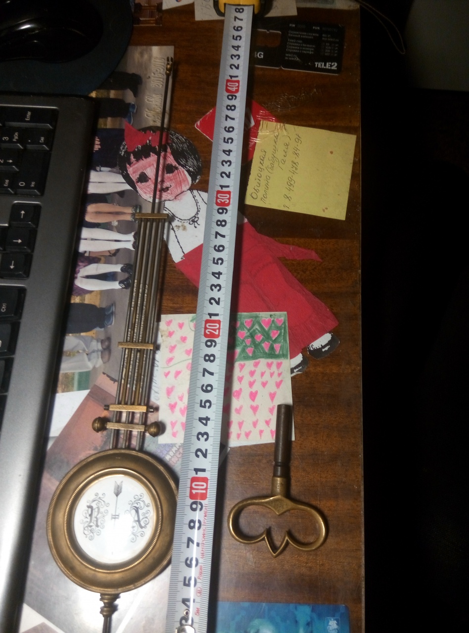

порылся в загашниках нашел точно такой же ключ и маятник . большое спасибо !!!

Такой механизм в Ля-Ройный корпус ставить как-то не прилично.

Ну почему, вот, оригинально в таком и стоял. Это же не ранний механизм, он начала 20 века, цифер с ободом, вероятно, был 18 см.

был 18 см
Вот тут то и вся загвоздка! Ля Ройки, обычно, 14,5.

Не совсем так.
В данном случае имеется в виду стиль корпуса т.н Альт-Дойч.
Корпуса в таком стиле могли иметь самые различные механизмы, в том числа и гиревые.
Мне этот стиль не очень симпатичен, поэтому я и предложил ставить данный механизм в како-то другой корпус.
Но тут, как говорится, "хозяин - барин".
