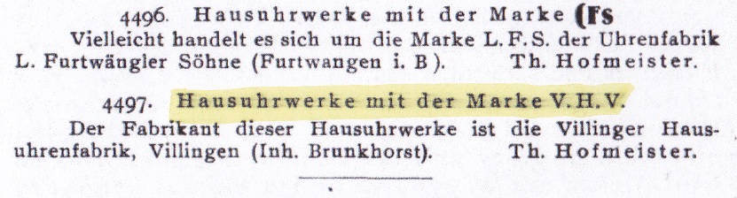

Клеймо VHV, как видно из второго фото (вырезка из немецкого журнала для часовщиков от июня 1925 года), принадлежало немецкой фирме "Villinger Hausuhrenfabrik AG" (АО "Виллингенская фабрика интерьерных часов"), в г Виллинген. Согласно имеющейся информации, фабрикой с 1920 до ее банкротства в 1925 владел некий Вилли Брюнкхорст (Willi Brunckhorst).
Фирма использовала две торговые марки: на начальном этапе - елочка с буквами VH внизу, а затем VHV, как у вас.
"Женевская волна" (декоративная обработка поверхности механизма, как у Вас) вполне соответствует времени. Я бы датировал Ваши часы примерно 1925 годом.

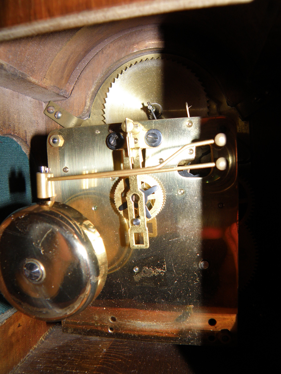

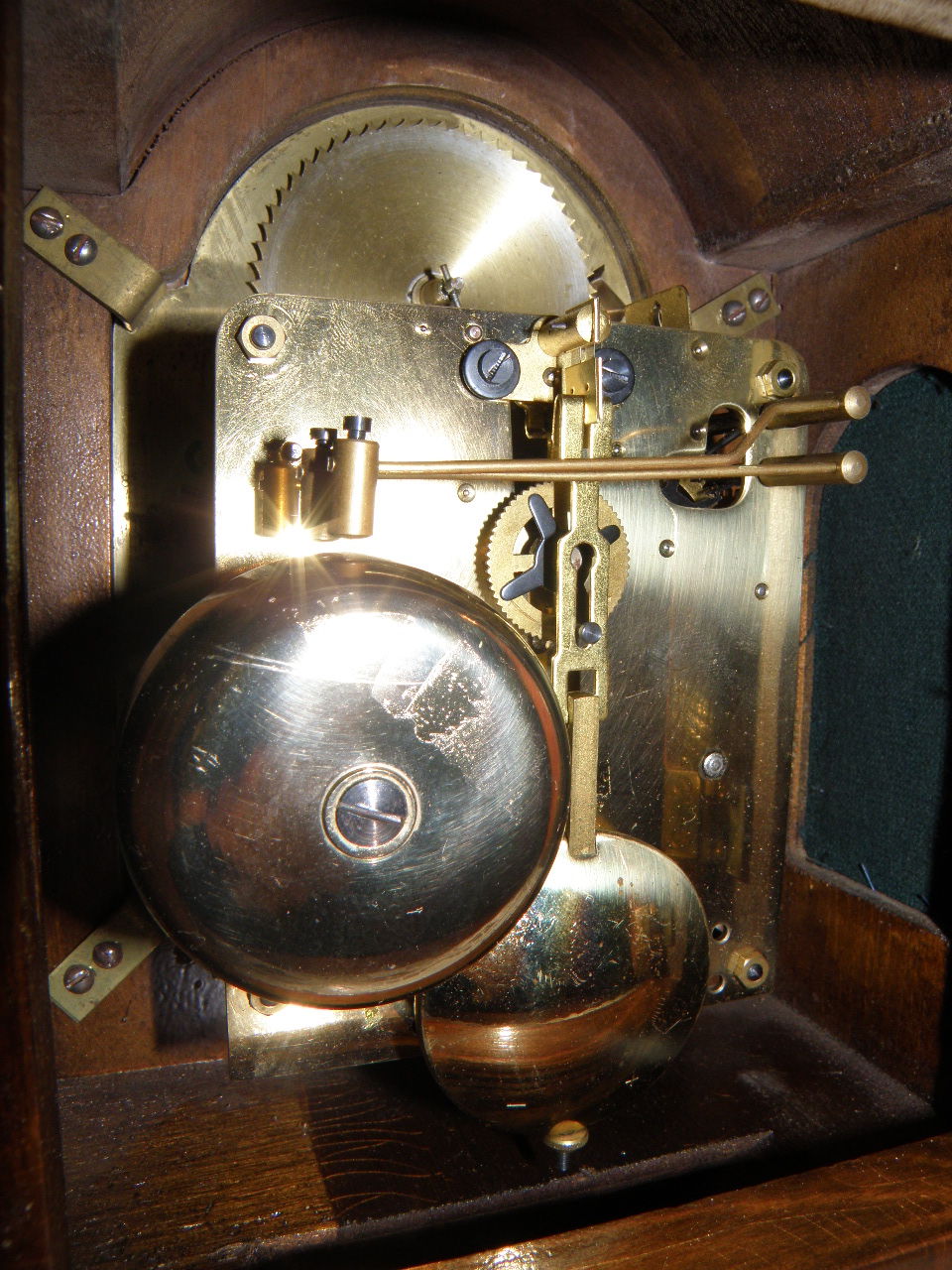

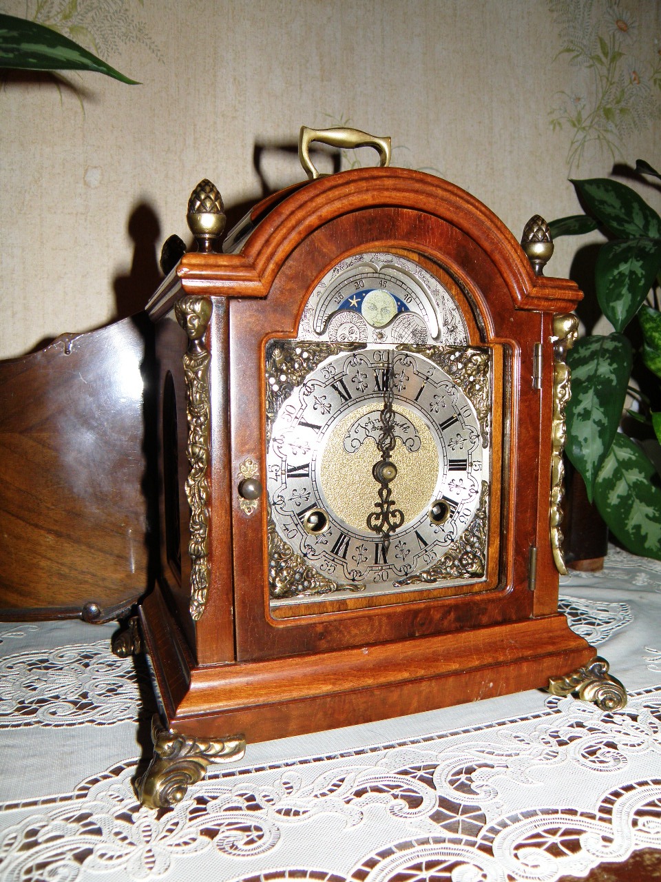

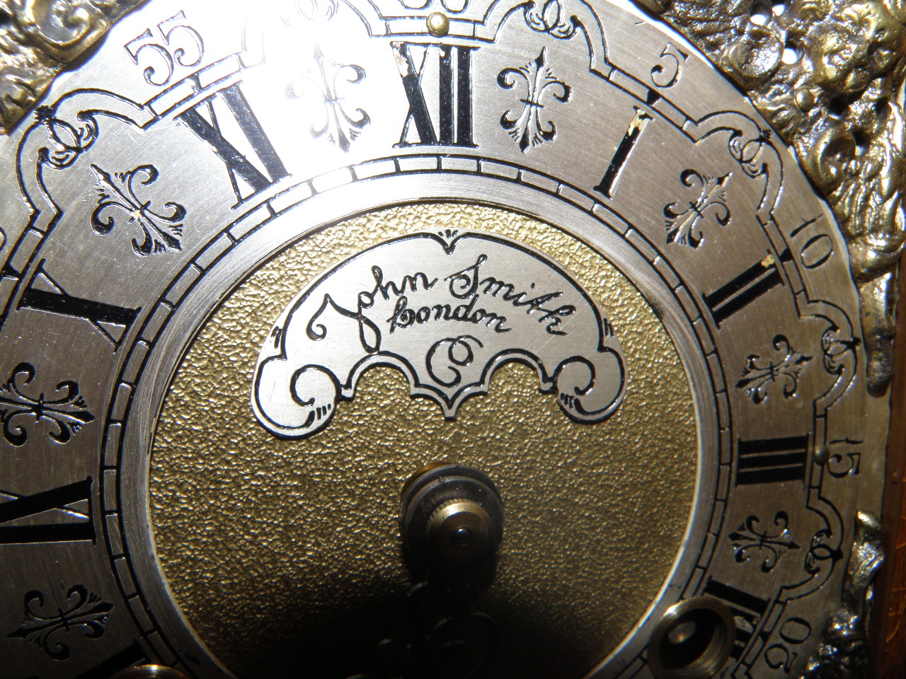

Подскажите пожалуйста какого периода часы? Клейм и цифр нет, продавец говорил 50-е, я думал, что Hermle, теперь не понятно.

Нидерландский Warmink с механизмом а-ля Hermle, 1960-1990 гг.
