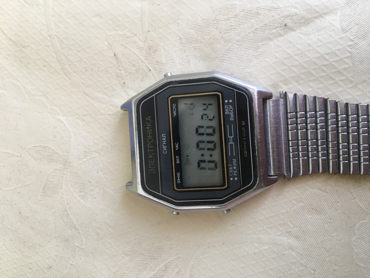

Проблема с сегментами ЖКИ
Здравствуйте. Внезапно появилась проблема с Электроникой 52 – плохо стали отображать цифры на ЖКИ, иногда слегка видны лишние сегменты, а те, что должны светиться, светятся с разной интенсивностью, не полностью, плюс интенсивность свечения меняется под разным углом обзора. Подскажите в чем может быть проблема, обыскал интернет, но только находил случаи, когда какой-то сегмент вообще не горит. Фото прилагаю. Спасибо.

Обрыв или плохой контакт в одном из общих (!) проводов индикатора. Проверяем токопроводящие резинки, особое внимание на правый верхний и левый нижний углы. Не поможет - меняем индикатор.

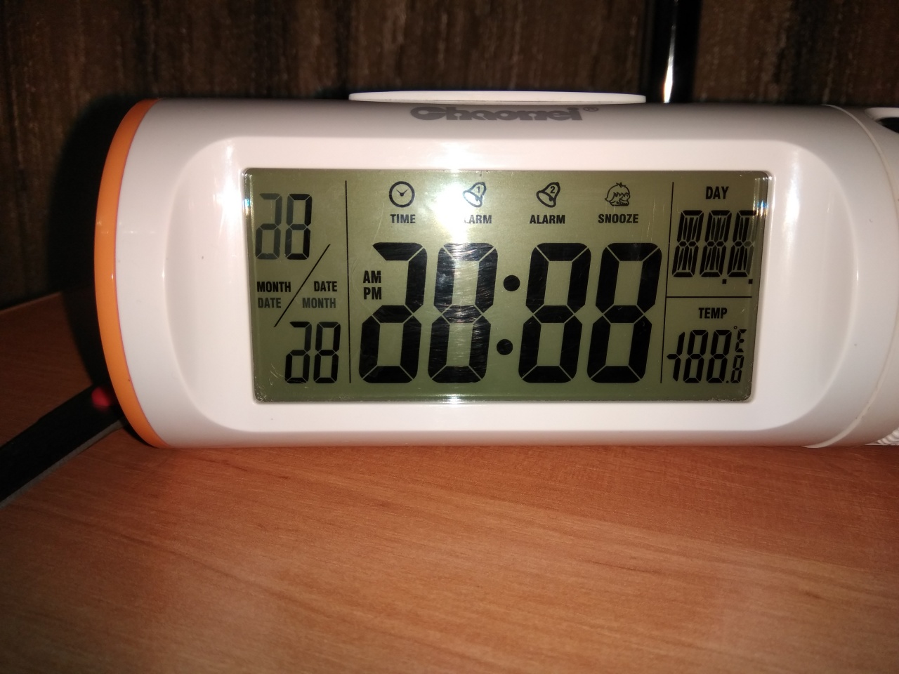

доброй ночи , не подскажете, стоит нести в ремонт?), светится всё что только возможно

Кнопки на задней панели не запали? Напряжение питания правильное? Некоторые модели китайских часов показывают такое, если на момент включения питания зажата одна кнопка или все кнопки сразу.
