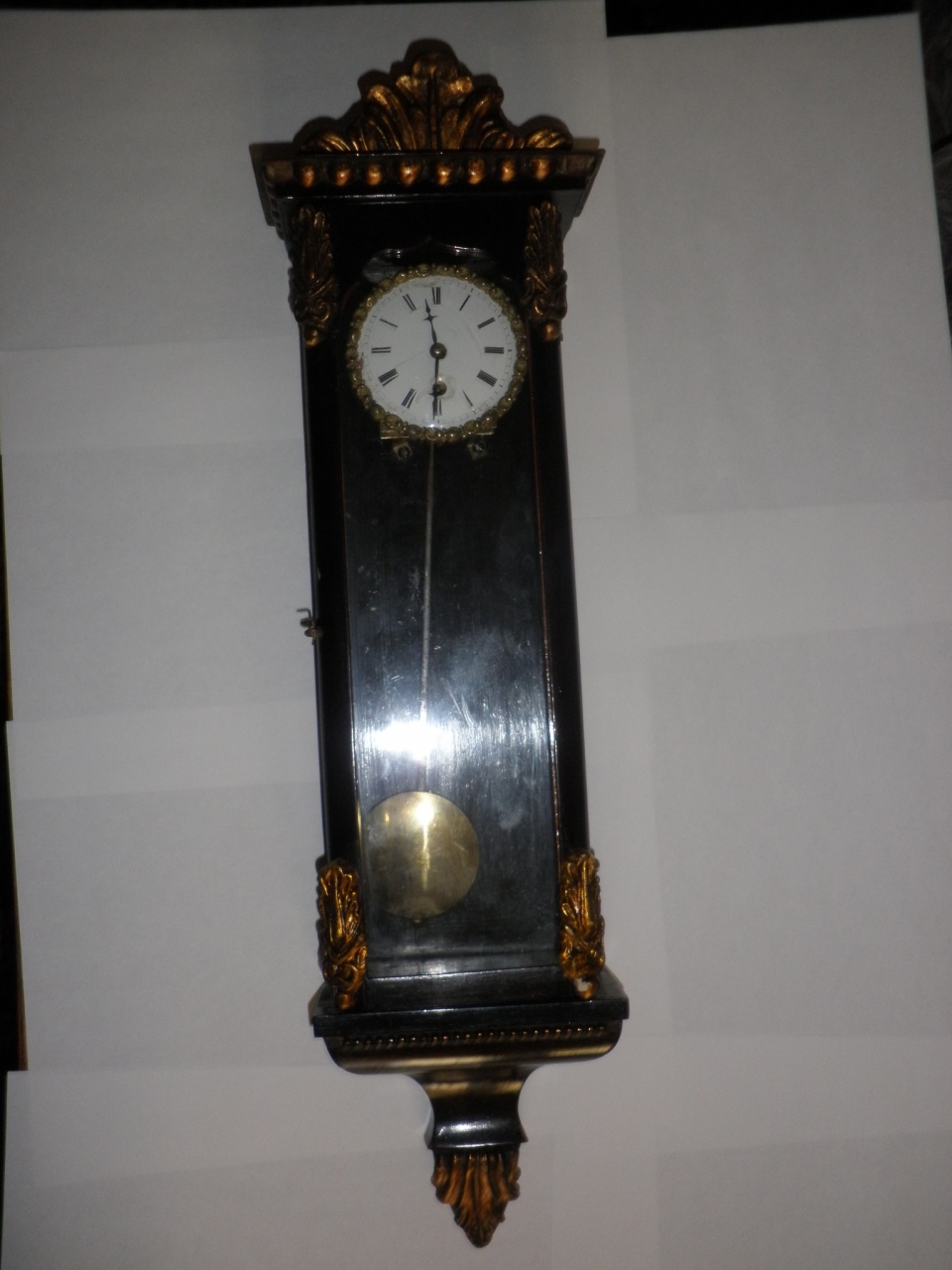

Здравствуйте, уважаемые форумчане!
Прошу вашей помощи в идентификации данных часов, а именно хотелось бы услышать мнение о времени и месте изготовления. Часы-миниатюра, механизм пружинный, высота корпуса - 52 см, внешний диаметр рамки циферблата - 8 см.
Большое спасибо!

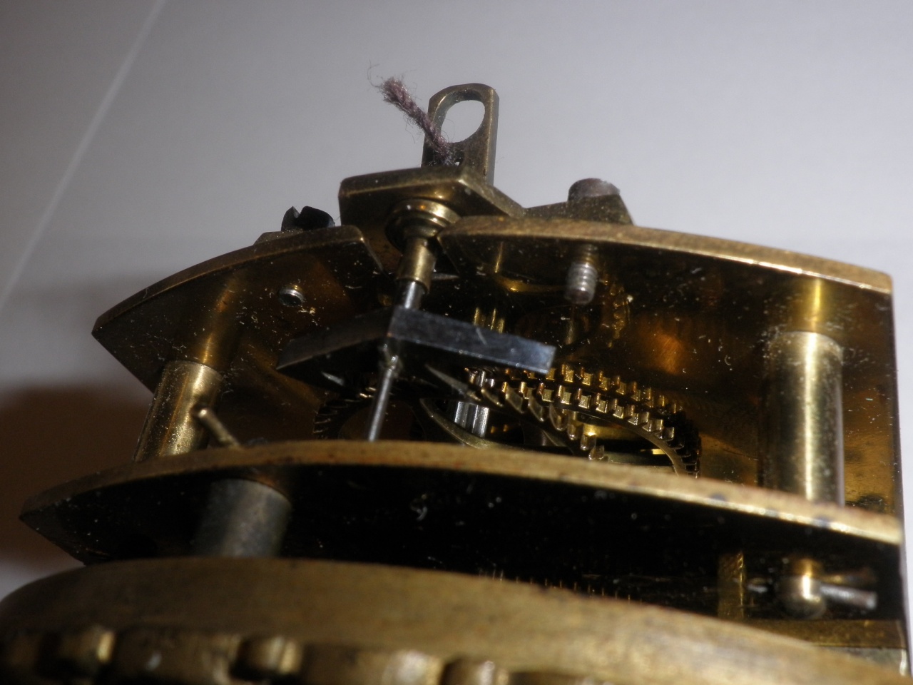

Юрий, приветствую!
Спасибо огромное, что радуете такими находками! Замечательные часики! Это венские часы-миниатюра, стилистически прекрасно характеризующие ранний переходный (от бидермайера к историзму) период в мебельном производстве Австрийской империи
Прекрасный пропорциональный корпус (при его-то размере!) с накладной барочной резьбой, циферблат с литой фигурной рамкой - все это примерно соответствует второй половине 1850-х годов.
Обычно, ранние австрийские часы достаточно трудны в опознании, если имя мастера по каким-то причинам не было написано на циферблате или тушь банально стерлась со временем... Однако это не относится к данным часам - ведь здесь Мастер оставил свою "подпись". Видите крючок на задней стенке часов и соответствующий ему кронштейн на механизме? В Вене был только один человек, чьи часы всегда можно осознать по наличию такого вот странного типа подвеса механизма - это Йозеф Элснер (Josef Elsner), один из известнейших венских часовщиков.
Йозеф родился в самом начале 19 века, учился у часовщика и получил диплом Мастера в 1838, умер в 1856. Незадолго до смерти он выпускал часы в партнерстве с Йозефом Петровицем (Josef Petrowitz), и в этих часах традиция подвешивать механизм на крючек также сохранялась.
Я бы предположил, что эта миниатюра была сделана незадолго до или после смерти Элснера, в середине 1850-х.
P.S. А можно глянуть задник маятника этих часиков?

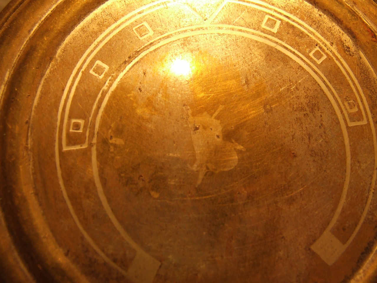

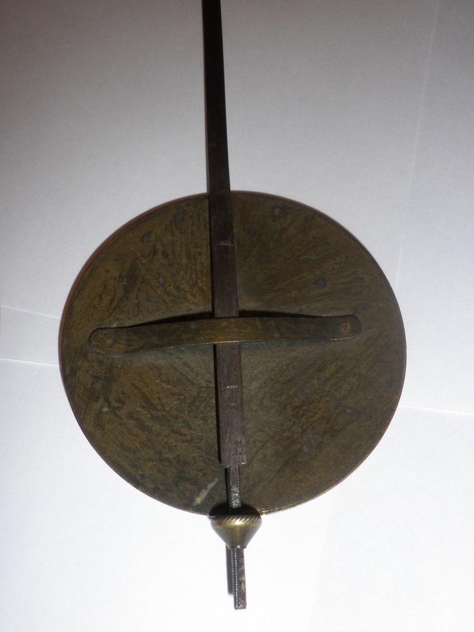

Вот фото задней стороны маятника.
С уважением,
Юрий

Ну теперь даже и грамма сомнений не осталось, часы Elsner & Petrowitz, можете смело восстанавливать надпись на циферблате ) Это другая из отличительных черт часов этой мастерской - линзу они всегда делали односторонней.
Вот пример чуть более ранних часов, середины-конца 1840-х:
http://www.a-place-in-time.com/museum/Hygens.html
Обратите внимание на нижние штыри-упоры механизма, думаю, у вас такие же были в оригинале...

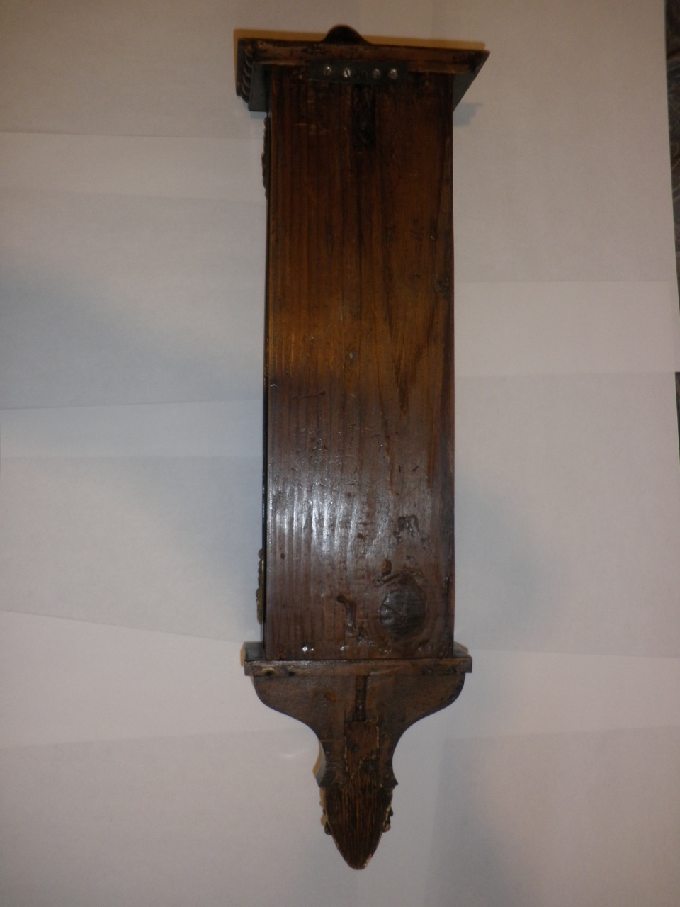

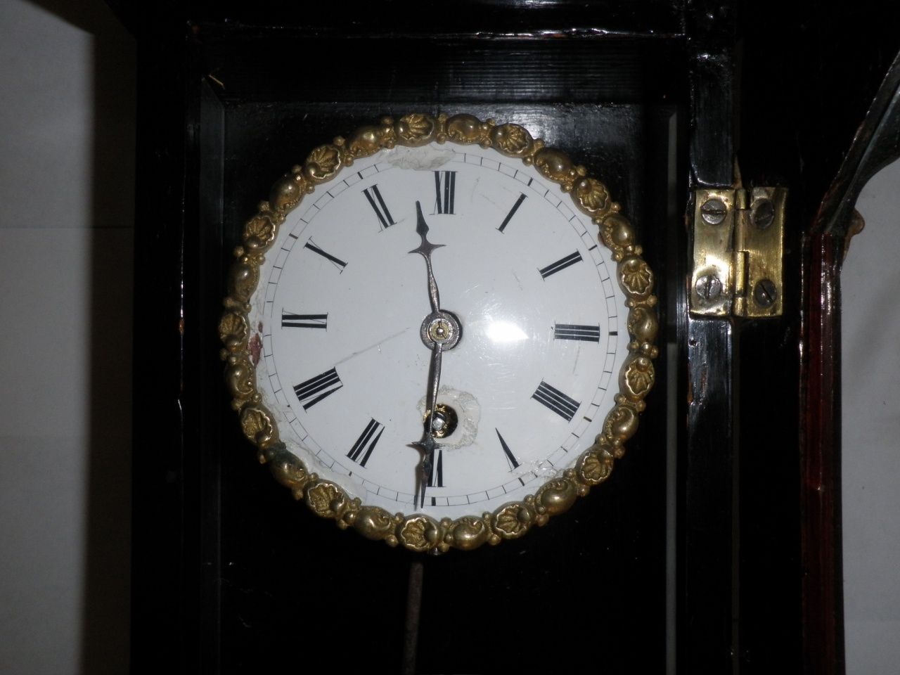

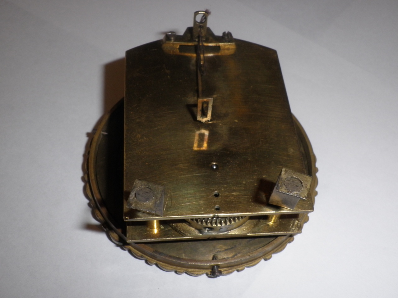

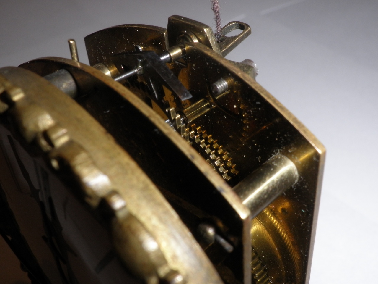

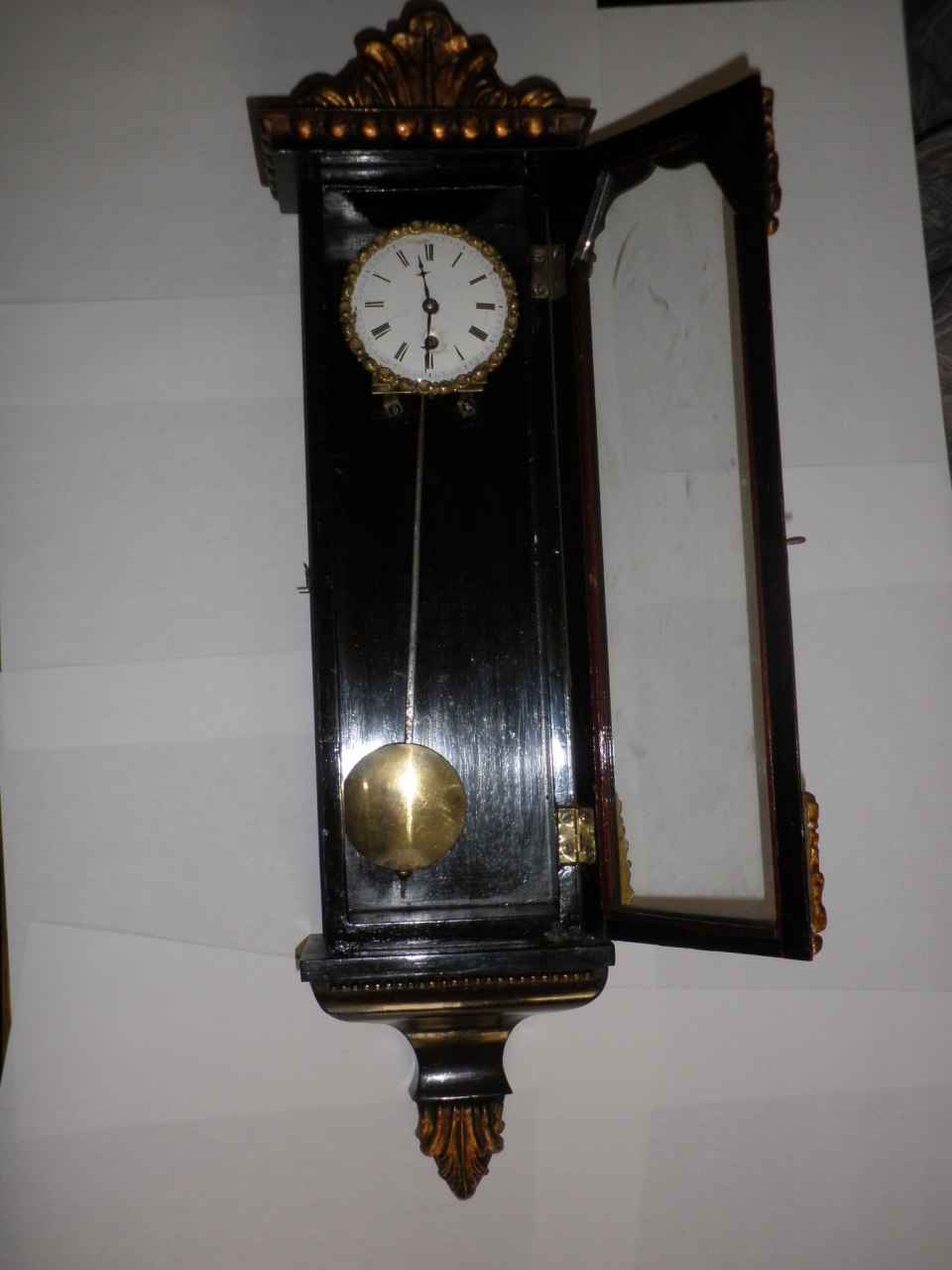

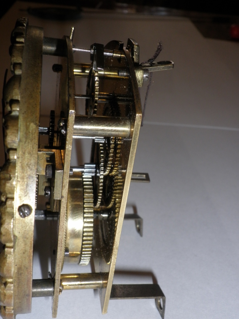

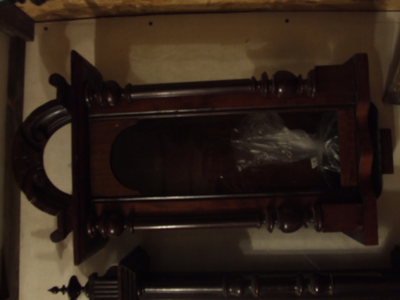

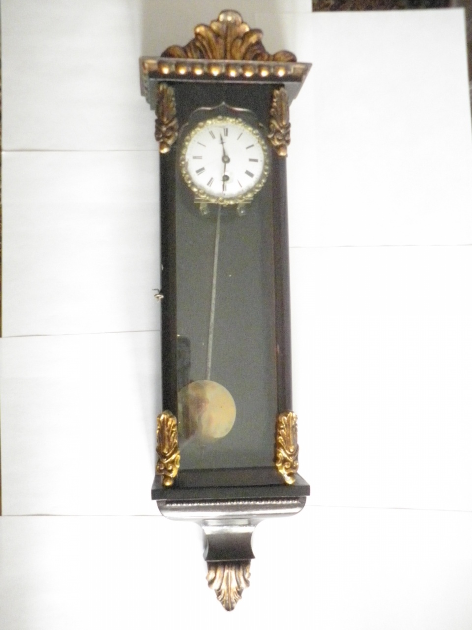

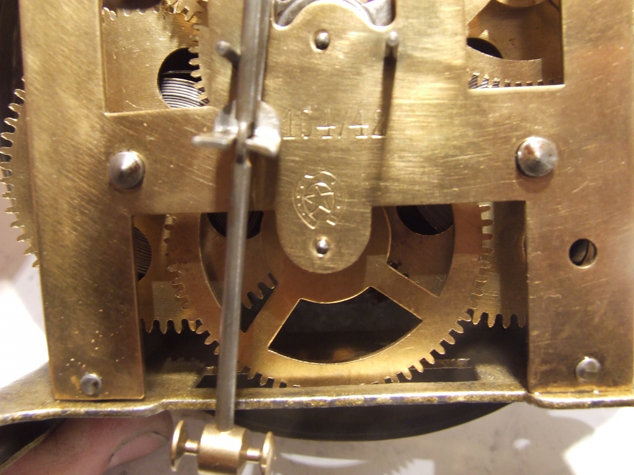

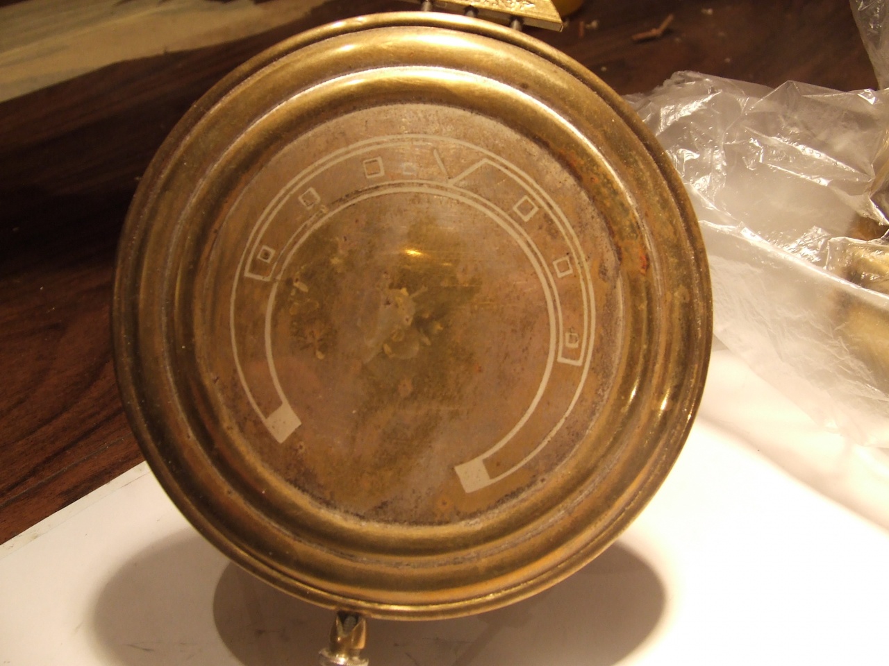

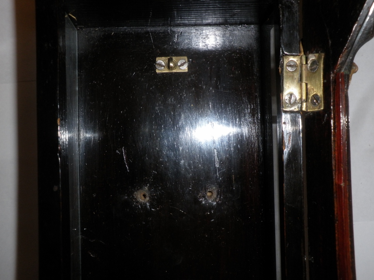

Настенные часы неизвестной фирмы
Здравствуйте, уважаемые форумчане. Помогите определить, что за часы. Серебрение на маятнике стёрлось, но в центре маятника вроде как проглядывается буква В. Кто скажет, случайное ли это пятно или утраченный значок? Не видел ли кто дизайна подобных часов, чтобы восстановить утраченные детали. Сейчас они восстанавливаются. Была какая-то деталь над "аркой", осталось только место для крепления какой-то детали или резьбы. Заранее спасибо.

  #569
Старый 02.02.2014, 00:01
Apprentice Apprentice вне форума
Регистрация: 24.10.2011
Адрес: Москва, Российская Федерация
Сообщений: 733
Сказал(а) спасибо: 148
Поблагодарили 501 раз(а) в 277 сообщениях
Производитель механизма: Часовая фабрика Карла Вернера (Carl Werner Uhrenfabrik) Шварцвальд, Германия (1870-1904)
Словестный Товарный знак: Konkurrenz
Этот пользователь сказал Спасибо! Apprentice за это сообщение:
Petrolit (03.02.2014)
  #570
Старый 02.02.2014, 00:04
Аватар для Seawolf64
Seawolf64 Seawolf64 вне форума
Регистрация: 27.12.2011
Сообщений: 1,765
Сказал(а) спасибо: 270
Поблагодарили 761 раз(а) в 590 сообщениях
На механизме Ваших часов стоит клеймо часовой фабрики Карла Вернера, 1870-1904 г.г., которая располагалась в Виллинген, Шварцвальд. На маятнике, я думаю пятно случайное. Хотя оно действительно похоже на букву В, пронзенную молниями. Если это так, то маятник принадлежит часам от фабрики Schlenker . Однакоя я еще ни разу не встречал, чтобы маятники клеймились таким образом.
Этот пользователь сказал Спасибо! Seawolf64 за это сообщение:
