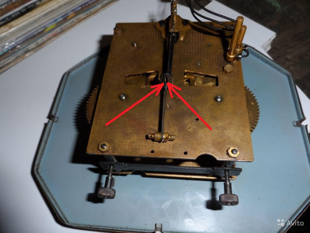

Сообщение от wizard75 Посмотреть сообщение
Еще может кто подскажет, линза маятника работает как резонатор, наклонишься к линзе ухом, такое впечатление что она тикает. Как это устранить?
капнуть густое масло в щель водила маятника, через которую проходит железка, на которой висит маятник
