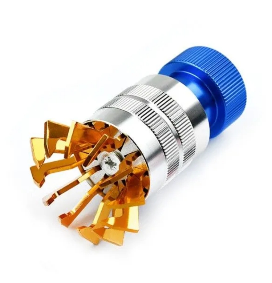

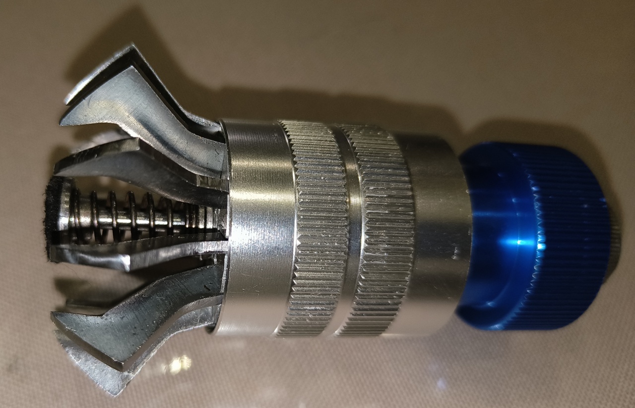

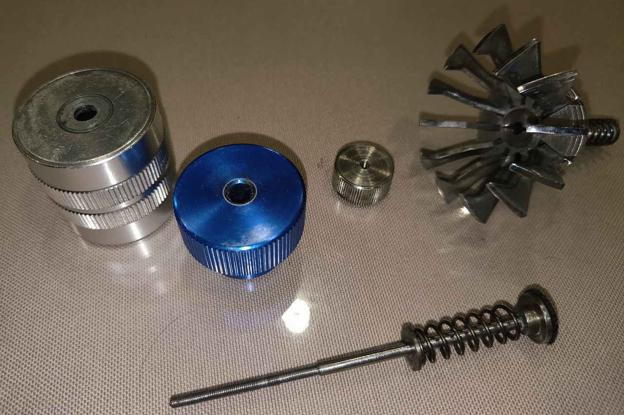

Добрый вечер, для нечастых работ со стеклами, приобрел "китайского краба", инструмент оказался так себе, игрушка, хотя в отзывах по данному товару говорилось об обратном, пришлось дорабатывать...

По итогу их китайского так себе, получился приличный инструмент

У меня есть такой же краб но работать с ним не получалось (я - самоучка). Вашу общую идею я понял, но, если не затруднит, можно представить чуть более подробное описание и набросать эскиз.

Приветствую, вы правы, китаец доработан до советского изделия, не совсем понял какой эскиз просите. Конструкция "китайца" в целом сохранена, винт скреляющий детали заменен на подобный со сквозным отверстием 3,2мм, в нем перемещается подпружиненный шток, на его тыльной стороне резьба м3 , нажим регулируется гайкой, как бы все просто. Принцип действия думаю понятен, после захвата стекла, подстраивается толкатель, когда оно село в копус, толкатель удерживает его на месте при ослаблении лап краба.

Приветствую, аллюминевые лапы не держат стекло, оно выскальзывает, заточка ситуацию не меняет, касательно толкателя, то он ничего не выгибает, помогает зафиксировать стекло на месте.

И что, Толкатель исправляет ситуацию и стекло перестает выскальзывать из алюминиевых лап?
В советских ,эта штука ,просто, помогает установить в девайс стекло с напуском. Но несколько препятствует необходимому прогибу стекла(зависит от жесткости пружины).Однако напуск ,не обязательно должен быть регулируемым. Достаточно стандартного в 0.8м (у Bergeon). Далее стекло ,если это необходимо, легко "доходит" на место.
