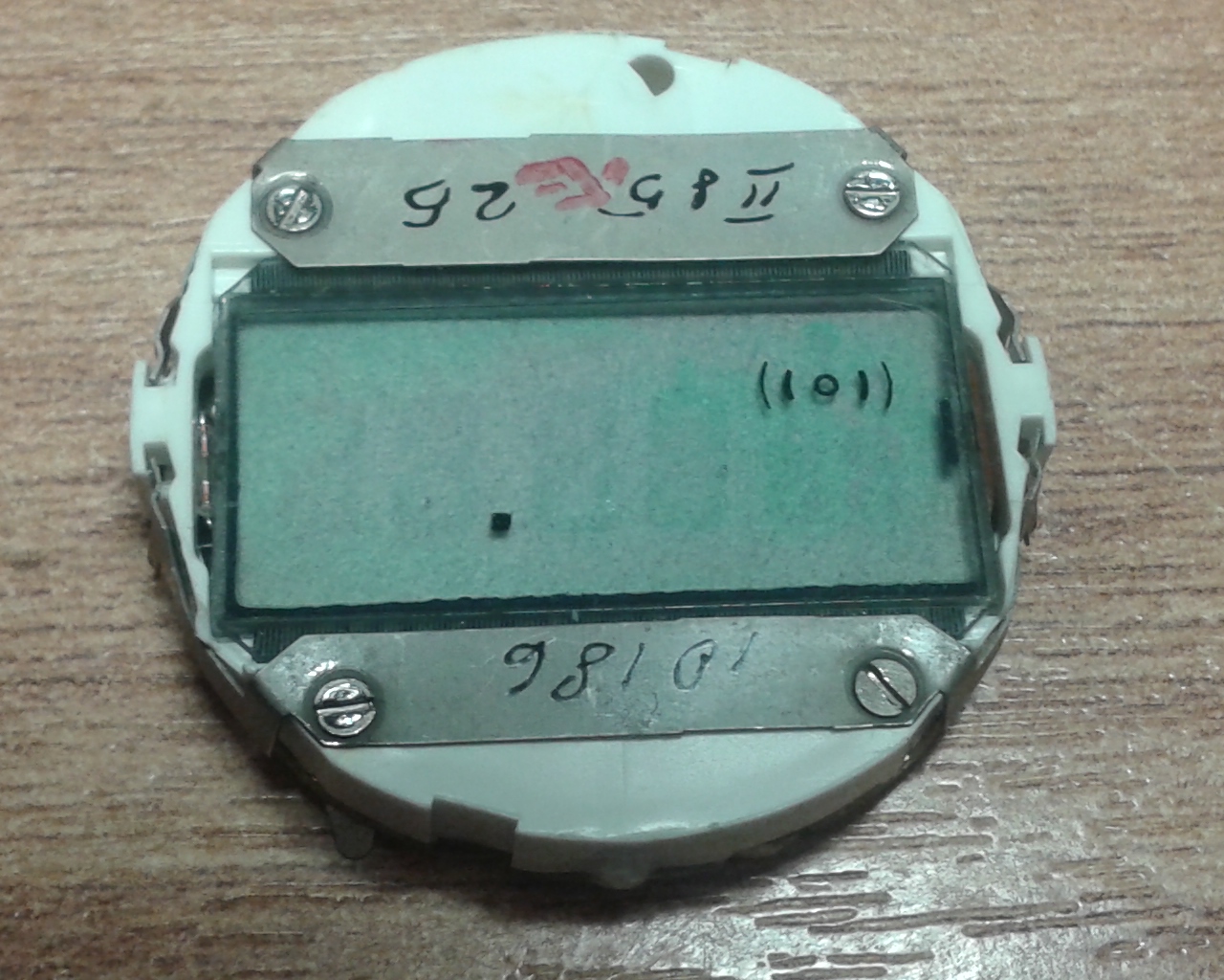

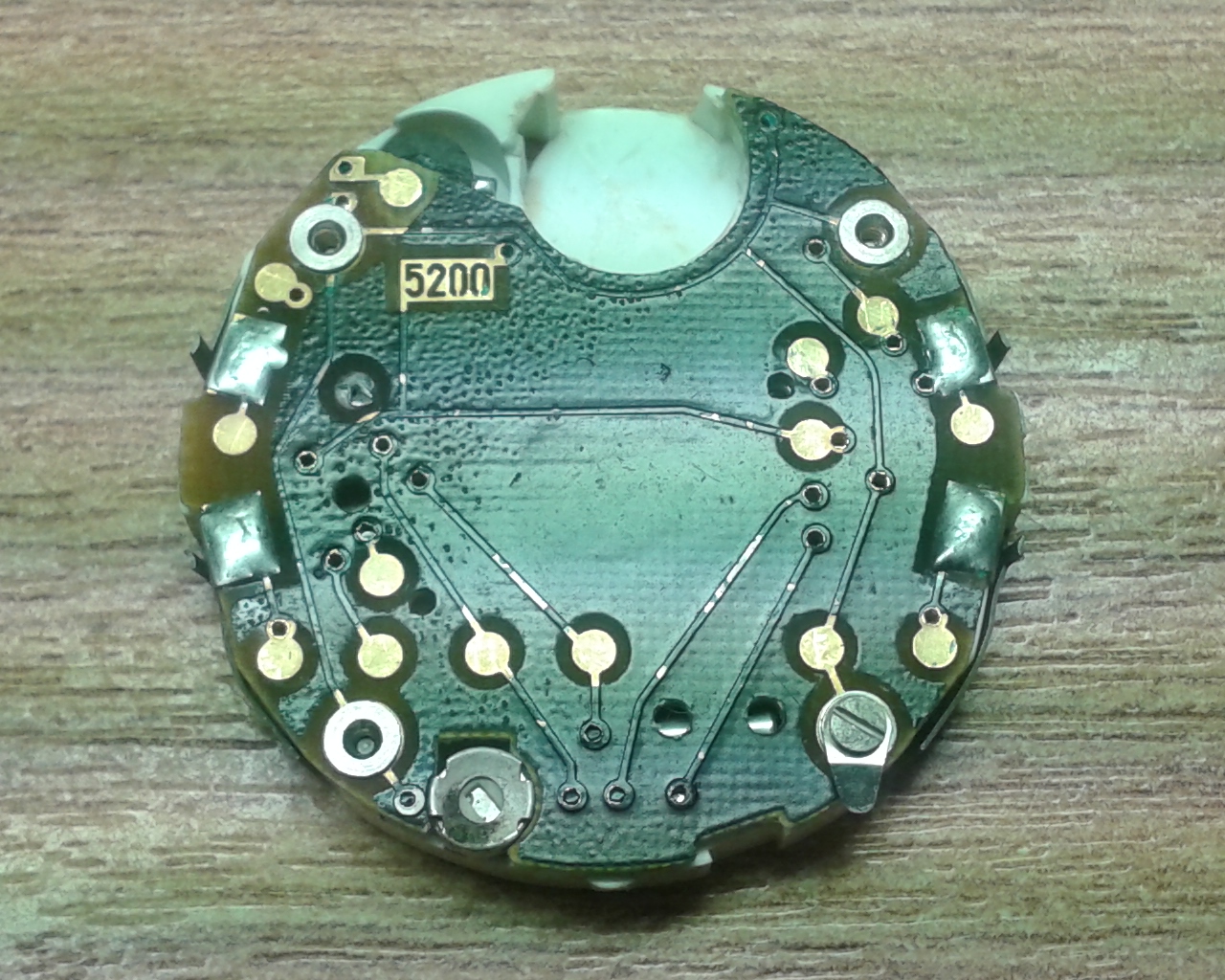

Попала ко мне Электроника 29364. Внутри всё очень было окислено от потёкшей батарейки. После очистки часы не запустились. Обнаружил, что втулка, к которой подключается плюсовой контакт, не контачит с платой. Как это можно исправить?
Вижу два варианта. Первый пропаять втулку с дорожкой, второй - вытащить втулку и почистить под ней. Но как её извлечь не повредив плату не понимаю. Сидит очень туго. Подключил плюс к втулке, на которой лепесток, часы пошли.
И вообще должны ли эти четыре втулки контачить с дорожками на плате? Или у меня на плате ещё какая-то проблема? Контакт с дорожкой есть только у одной втулки с лепестком. Кстати, зачем этот лепесток?

Эти четыре втулки должны контачить с дорожкой на плате. Я в такой ситуации обычно паяю, две втулки пропаять достаточно.
Зы, где минусовой контакт?

Минус подавал прямо на плату. Минусовой развалился от коррозии. Его ещё подобрать от чего-то нужно. Так-же ещё надо на пьезик контакт припаять новый.
