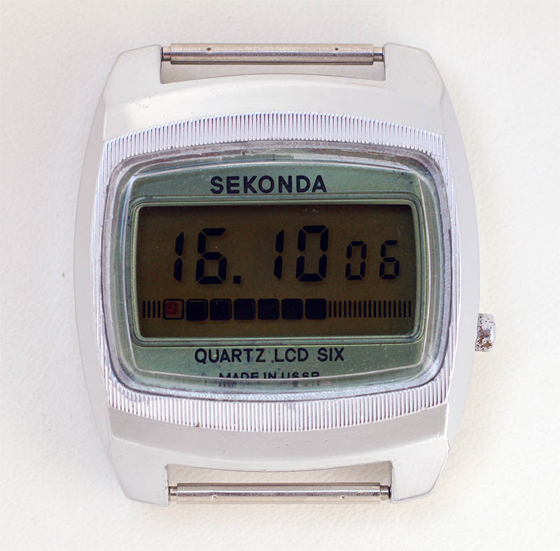

Попалось нечастое оформление, привел часы в порядок.
