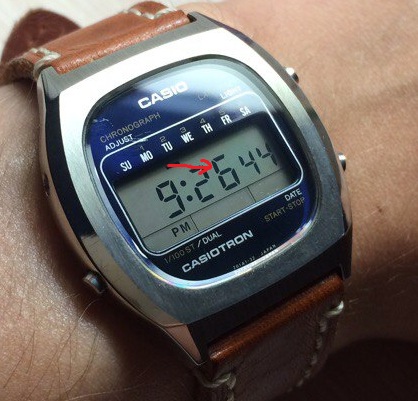

Здравствуйте,хвалился тут не давно приобретенными часами Casiotron) Часы были не рабочие,полностью их перебрал,почистил контакты спиртом,удалил грязь,часы заработали,но появилась проблема,один верхний сектор у минут не как не хотел работать,тогда я заменил токо-проводящие резинки(подрезал от старой монтанты),стало работать но не ярко,тогда на плате высчитал контакт который отвечает за этот сектор,сделал не большую напайку - заработали отлично,на 3 дня.. Потом попробывал еще раз,поработают немного и опять сектор то пропадает,то заного появляется. Все остальное показывает отлично. Бывало даже что например когда цифра 4,сектор плохо показывал,когда цифра 8,все хорошо. Вот думаю как все таки победить эту проблему ? Все грешу на резинку токопроводящую,но почему тогда проблема только с одним и тем же сектором и на лицо явно плохой контакт,спиртом чистил и ЖКИ и плату несколько раз. С электронными часами дружу не очень хорошо,просто интересоваться стал.
Замыкание двух соседних сегментных выводов между собой. Скорее всего этот сегмент на ближайший снизу или на верхний горизонтальный. Не исключено, что внутри дисплея.

Поковырялся сегодня с резинками,поменял их местами,уже сегмент у секунд стал плохой контакт,потом рамку со со стороны жки немного подогнул,а то с одной стороны упор был меньше. Пока вроде все хорошо работает,буду следить. Может как раз резинка просидала в течении дня и контакт поэтому ухудшался ? Винты подкручивал кстати,но не помогало.
Но все таки если это
Диагностируется и ремонтируется как нибудь ? Спасибо.

Как правило заменой дисплея и/или платы. Реже такое может быть из-за проблем с резинками, встречал пару раз.

А как думаете есть смысл попробывать смазать контакты спец. смазкой ? Типа контактол.
Полез снова в часы,отполировать все винтики,в итоге опять сектор не горит.
Замыкание контактов было вызванно по моей вине ранее,припой на контакте замыкал на соседний контакт)
Так что проблема одна,плохой контакт одного сектора

Я делал так, причём не на плате, а на самом дисплее. Но на наручных из-за очень мелкого шага это сделать крайне трудно (хотя я делал даже на 29367!). А вот на настольных типа 2-14 и на играх - вовсю.
