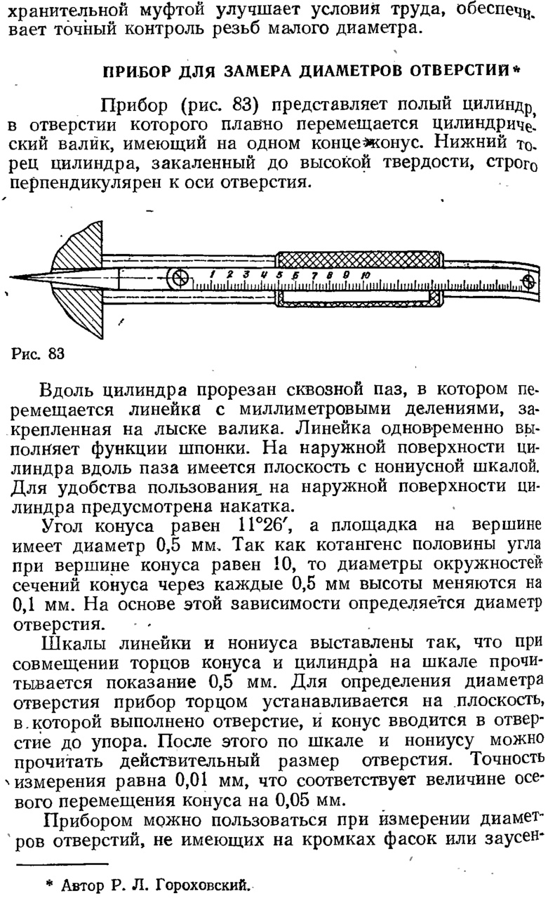

Вот может интересно будет если кто захочет сделать конусный измеритель отверстий с нониусом тут описан.

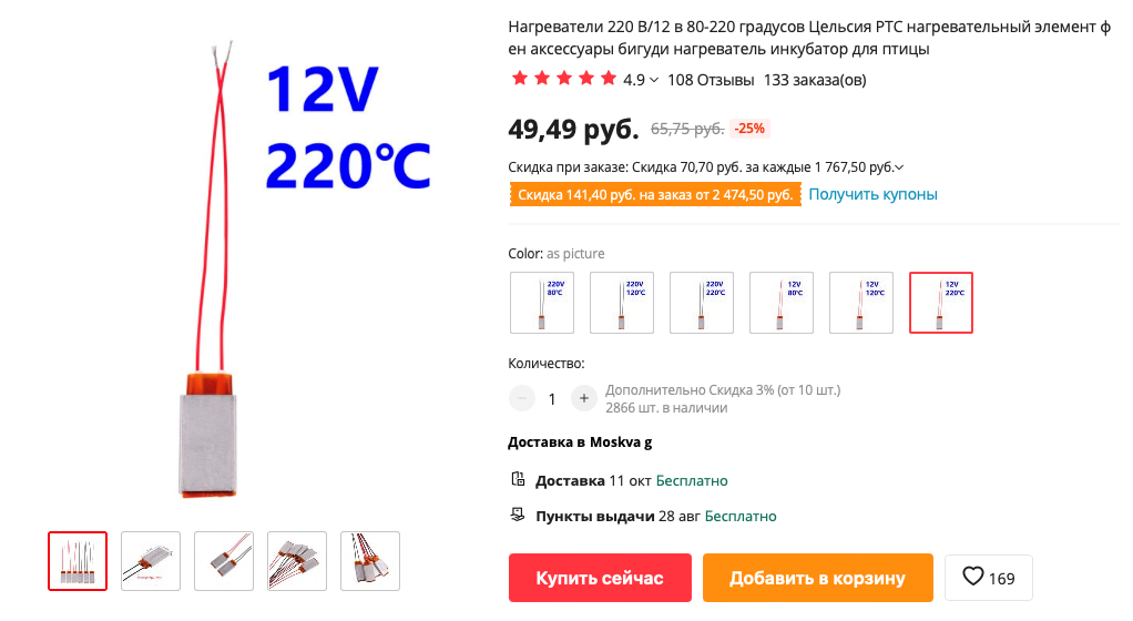

речь о шеллачении палет вилки.
лично я пользуюсь горелкой газовой, что не очень то удобно. кто то использует паяльник..
а тут попался на али (ЗДЕСЬ) нагревательный элемент, причем там от 80 до 270 градусов греет. питание 12 вольт. то есть можно регулировать температуру. идея какая, сделать на подставке с рычажком для прижимания вилки этот элемент, в нем отверстие под ось вилки и можно спокойно работать.
цена вопроса - ниже:

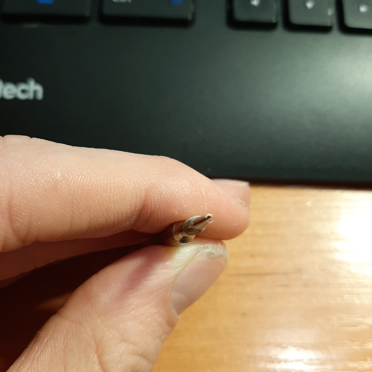

Здравствуйте. Есть на руках 5 отверток часовых, производства СССР. Есть множество шил, в большом диапазоне размеров. К сожалению, все эти отвертки предназначены только для шил 0,7 и 0,8 мм. Как бы их аккуратно адаптировать под шила с бОльшим диаметром? Просто рассверлить свёрлами нужных диаметров, или есть более элегантные способы?

Сделайте разного диаметра жала с одинаковым посадочным диаметром. Например.
