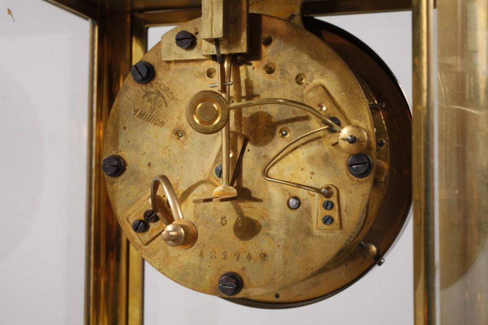

Здравствуйте, уважаемые, форумчане. Попались очередные часы с датировкой

  #515

https://yadi.sk/i/upWynPC8tG5eL
343028
Как я понял это 1865г судя по ссылке
Или 1875 судя по картинке первой в теме

Добрый день!
И ни то, и ни другое. Ориентировочно 1879, согласно таблице, составленной совместными усилиями форумчан.

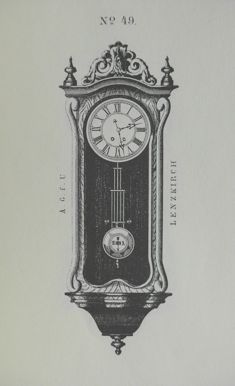

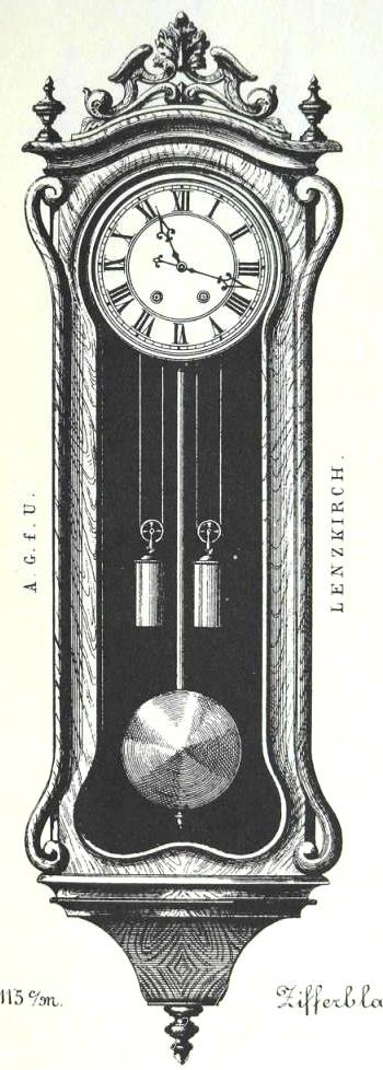

Добрый день! Подскажите, навершие корпуса оригинальное? http://13.st.violity.com/auction/big...0/28600013.jpg

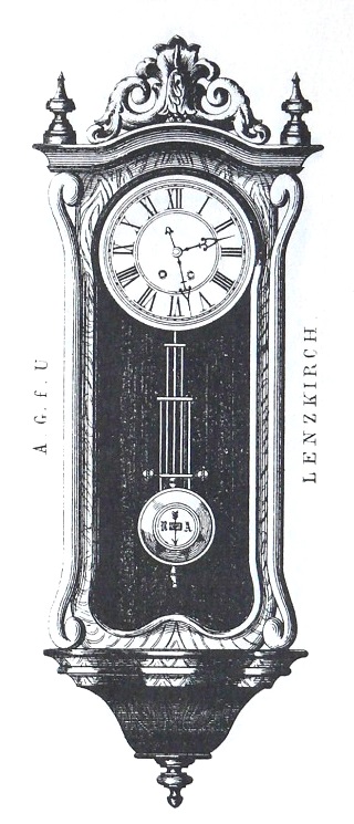

Вот такое оригинальное.....

Олег, добрый день!
Корпус благородный, очень похож на каталожный номер 49 от Ленцкирх (1860-е годы).

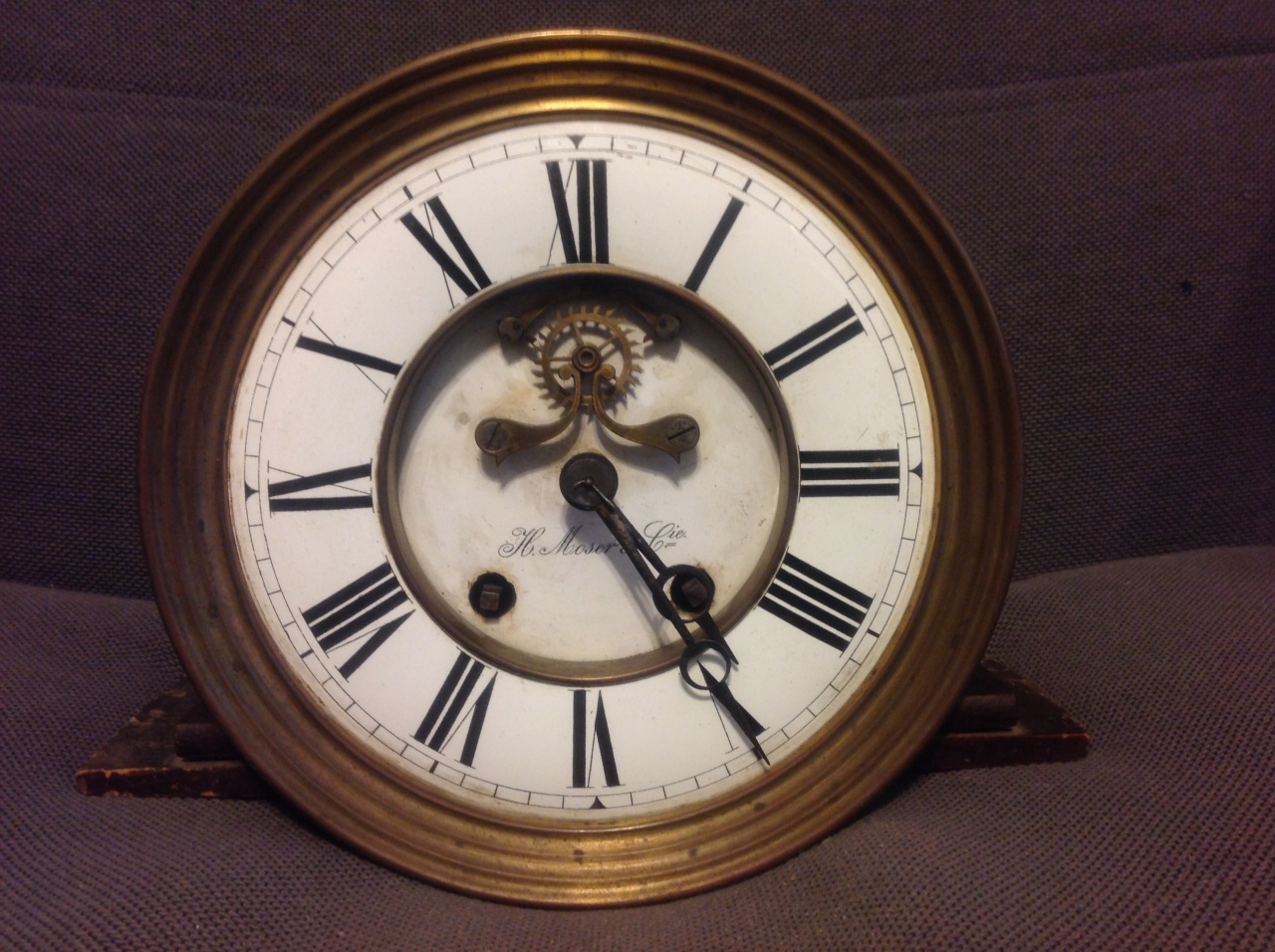

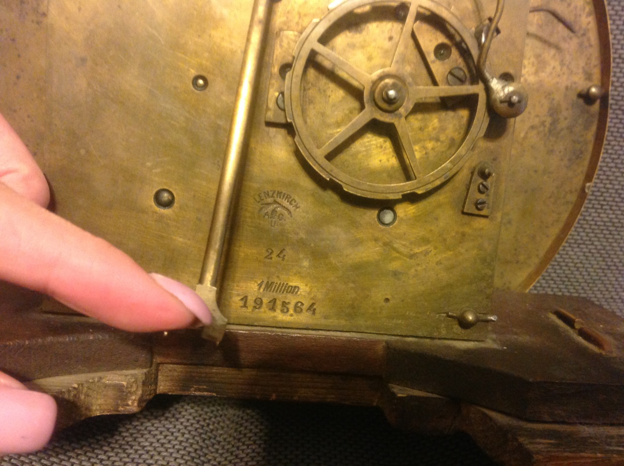

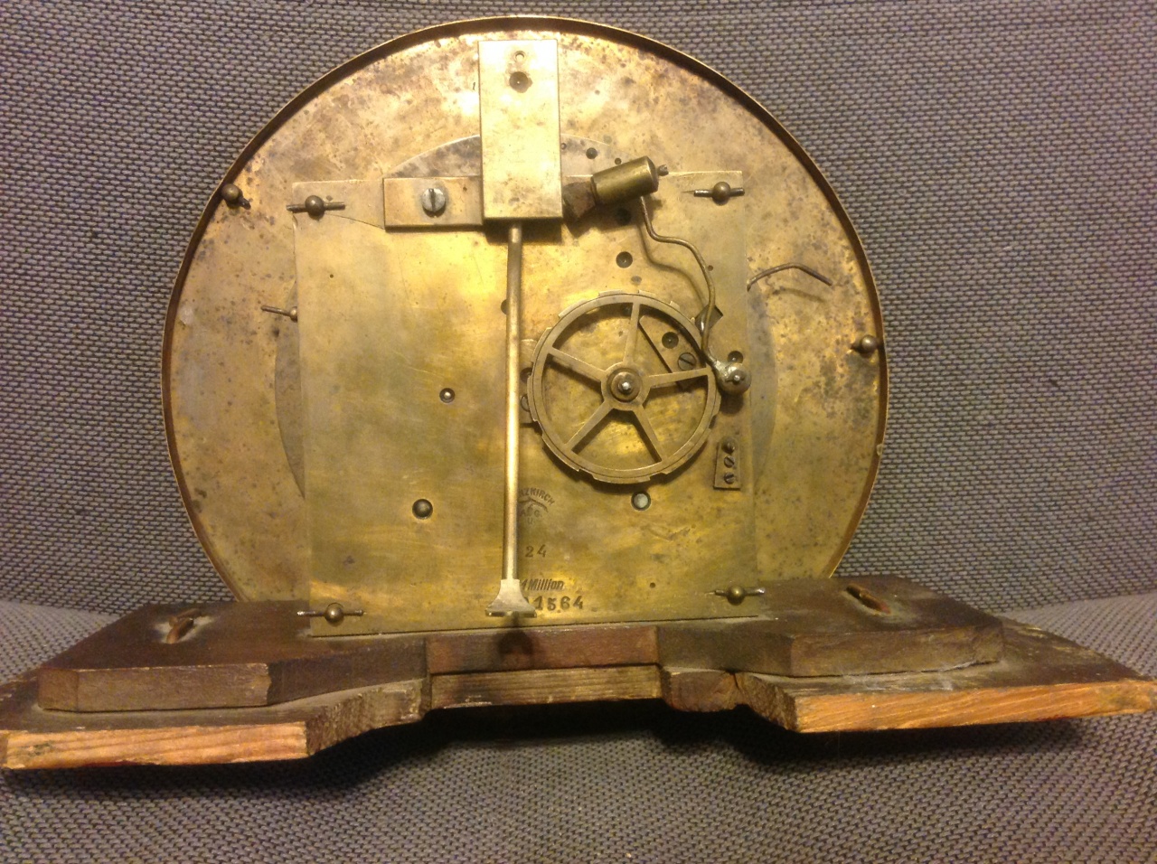

Нужна информация
Добрый день!
Подскажите пожалуйста, какой это может быть год и как они могли выглядеть внешне с корпусом. Часы когда-то приобрел мой отец. Говорил, что рабочие. Как их заводить вообще не знаю и в часах не разбираюсь совершенно) Вся надежда на вас, ибо не знаю что с ними делать - реставрировать, продавать на запчасти или ещё чего)
Заранее спасибо!!!
