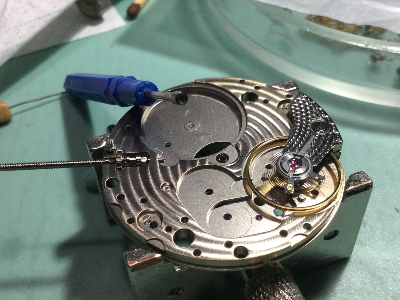

и еще: очень хорошая идея при регулировке колонки этим инструментом надевать на него часовую стрелку:
она поможет более точно осуществлять поворот на контроллируемый угол.

И я сделал такой инструмент, правда со второго раза, первый слишком мал паз оказался.
Ручку использовал от сломанной маслодозировки.

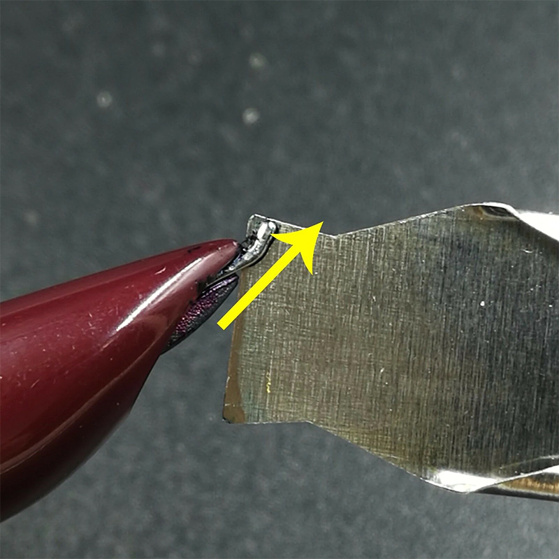

Для разжима прищепки приноровился использовать чистильщик-регулятор зазора пера авторучки (продается на Алиэкспрессе). На Луч 1800.1 с использованием V-образного нитбанка отлично справляется. Аккуратно раздвинул, оставил место под колонку (если насаживать) и все получается. Снимать так же или со спицы - удобно.
Просто, как на видео у Антона - не выходит (с кнопкой или винтом в нитбанке), разламываю прищепку. Второй год тремор в пальцах, может из-за этого.

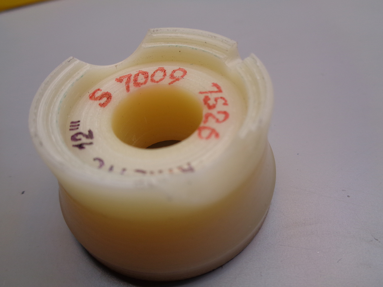

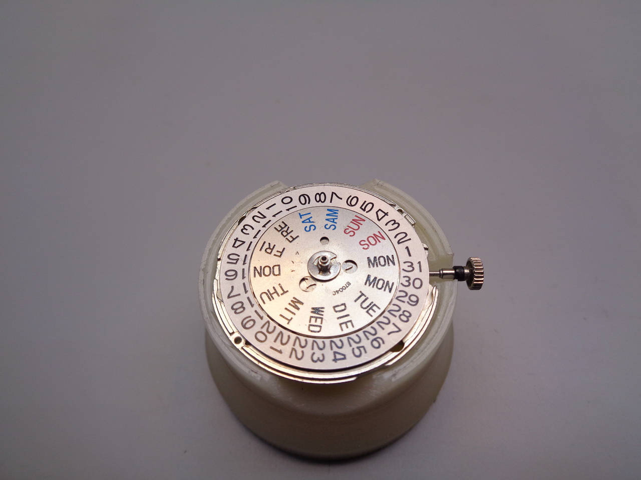

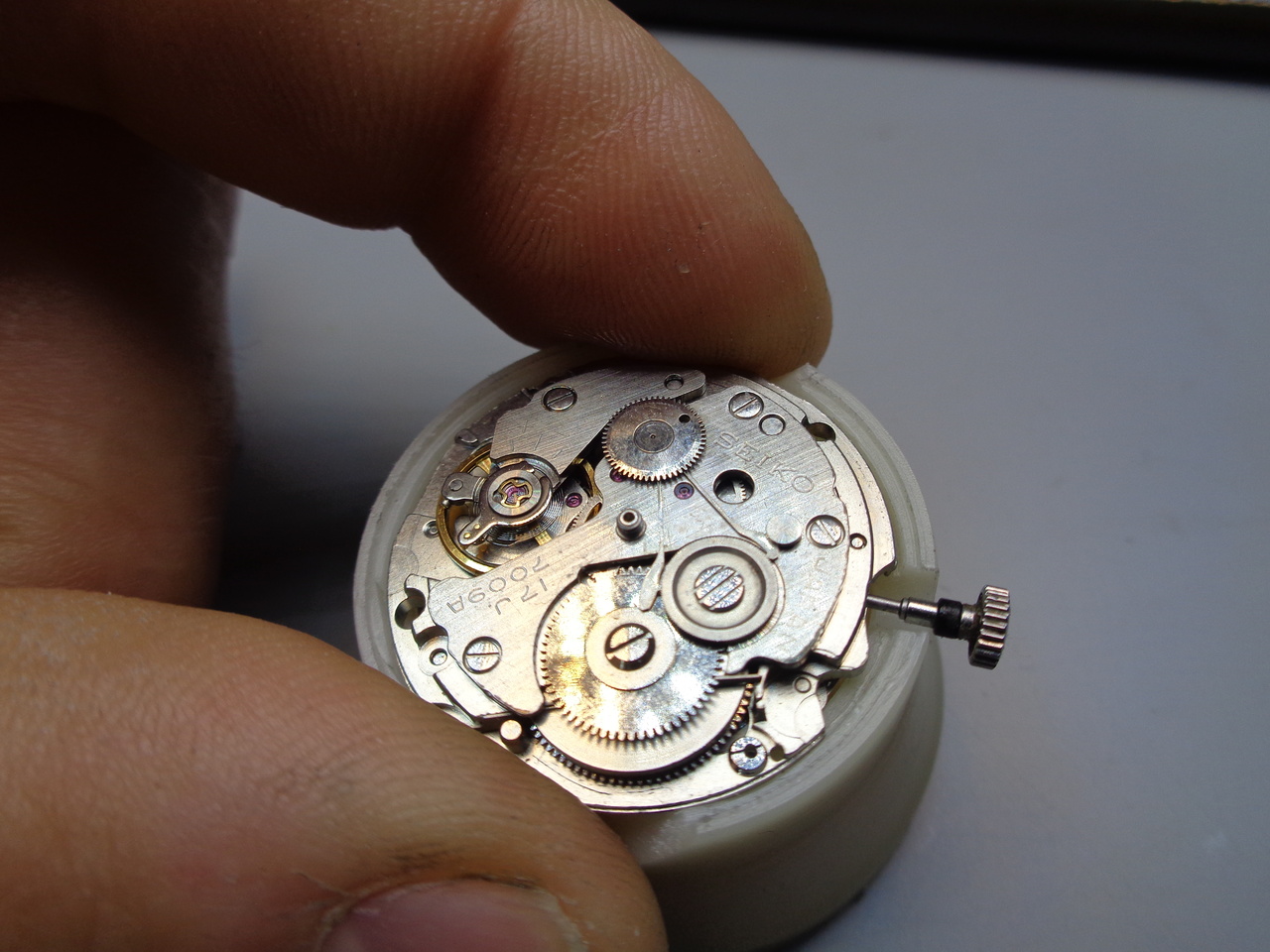

Держатель механизма.Модификация
Привет!
У меня назрела необходимость в ,более или менее специальном держателе для механизмов от SEIKO. Как известно они более практичны ,чем универсальные. (Если правильные).
Просмотрел несколько предложений на торговых площадках и убедился ,что все они (По крайней мере ,не дорогие) не совсем удобны и практичны. Как правило это простая труба с проточкой (ступенькой) для установки механизма. Впрочем есть даже предложения изготовленные методом 3D Printing.
Однако для работы с механизмом ,например 7s26 необходимо как минимум две посадочных площадки. С проставочным кольцом и без оного
Материал-Фторопласт.Хотел обратить внимание не на данный типоразмер ,а на сам подход к решению проблемы.

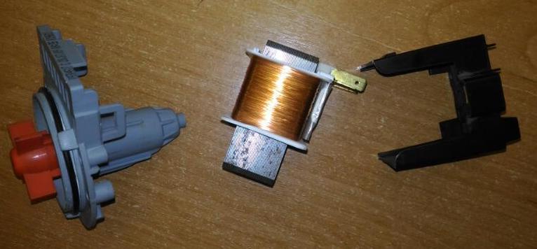

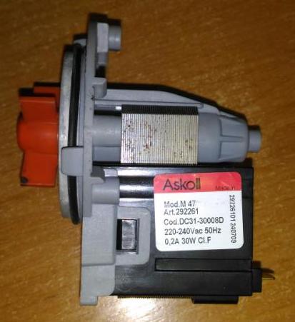

Всем привет
Размагничивалка на скорую руку от 220в.

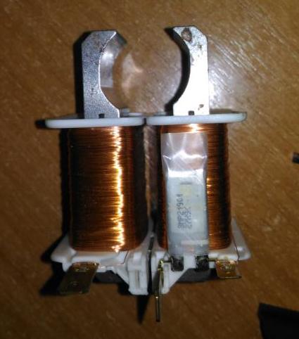

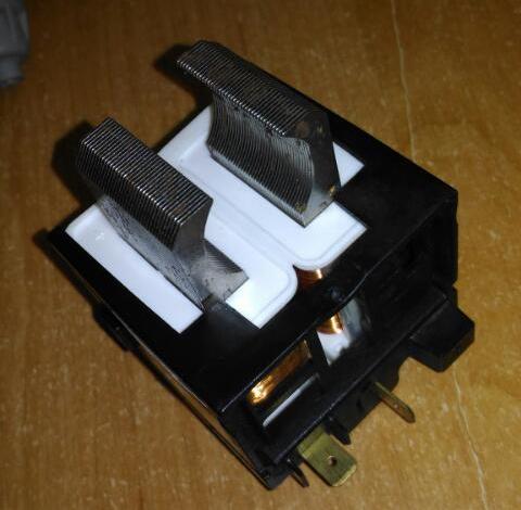

После ремонта стиралки остался подклинивающий мотор помпы с целой обмоткой. Если снабдить кнопкой нажимного типа, очень удобен для размагничивания меловевки.

Неплохо. А у меня катушка от старого вибрационного аквариумного компрессора. Тоже неплохо работает.

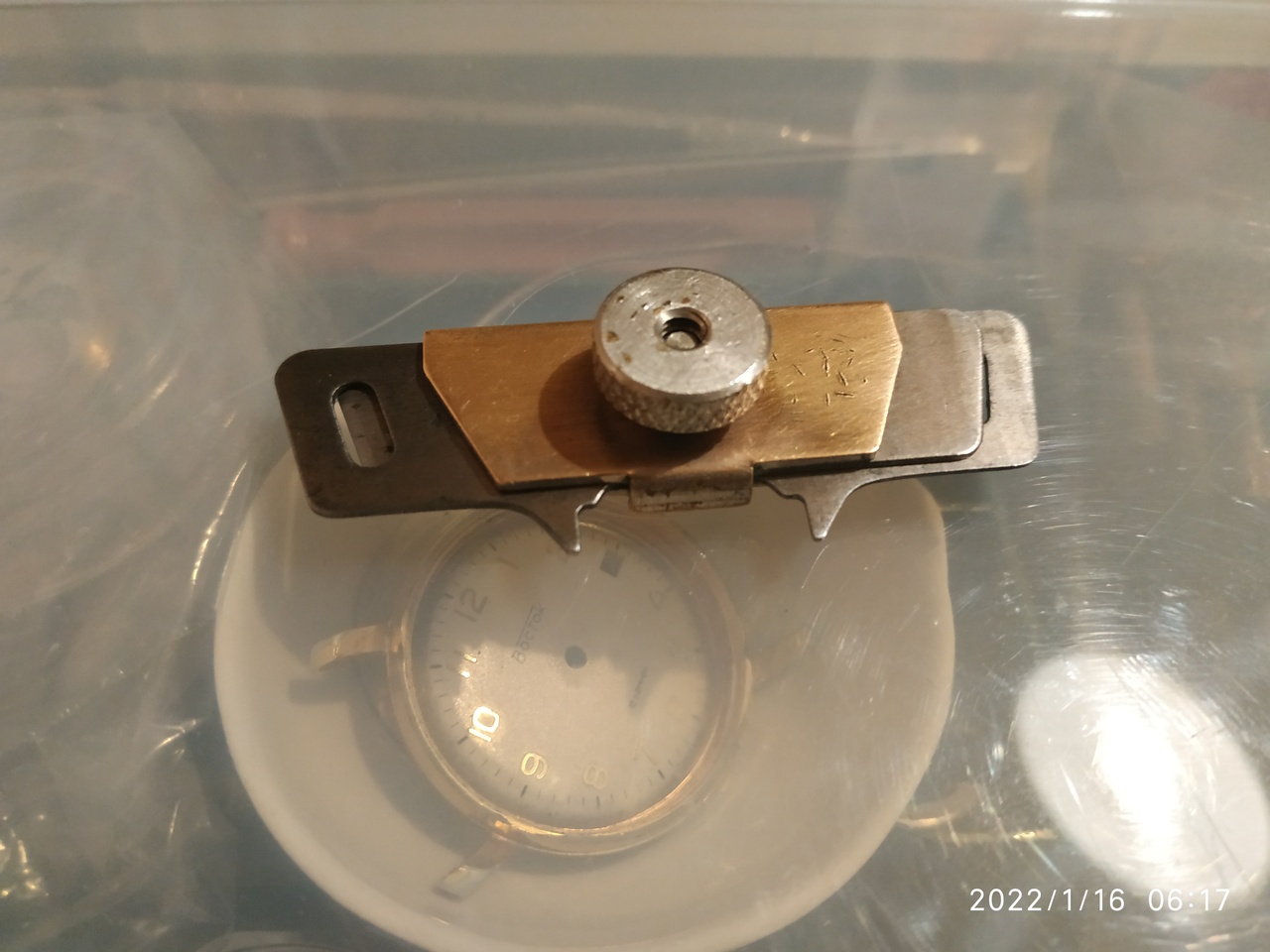

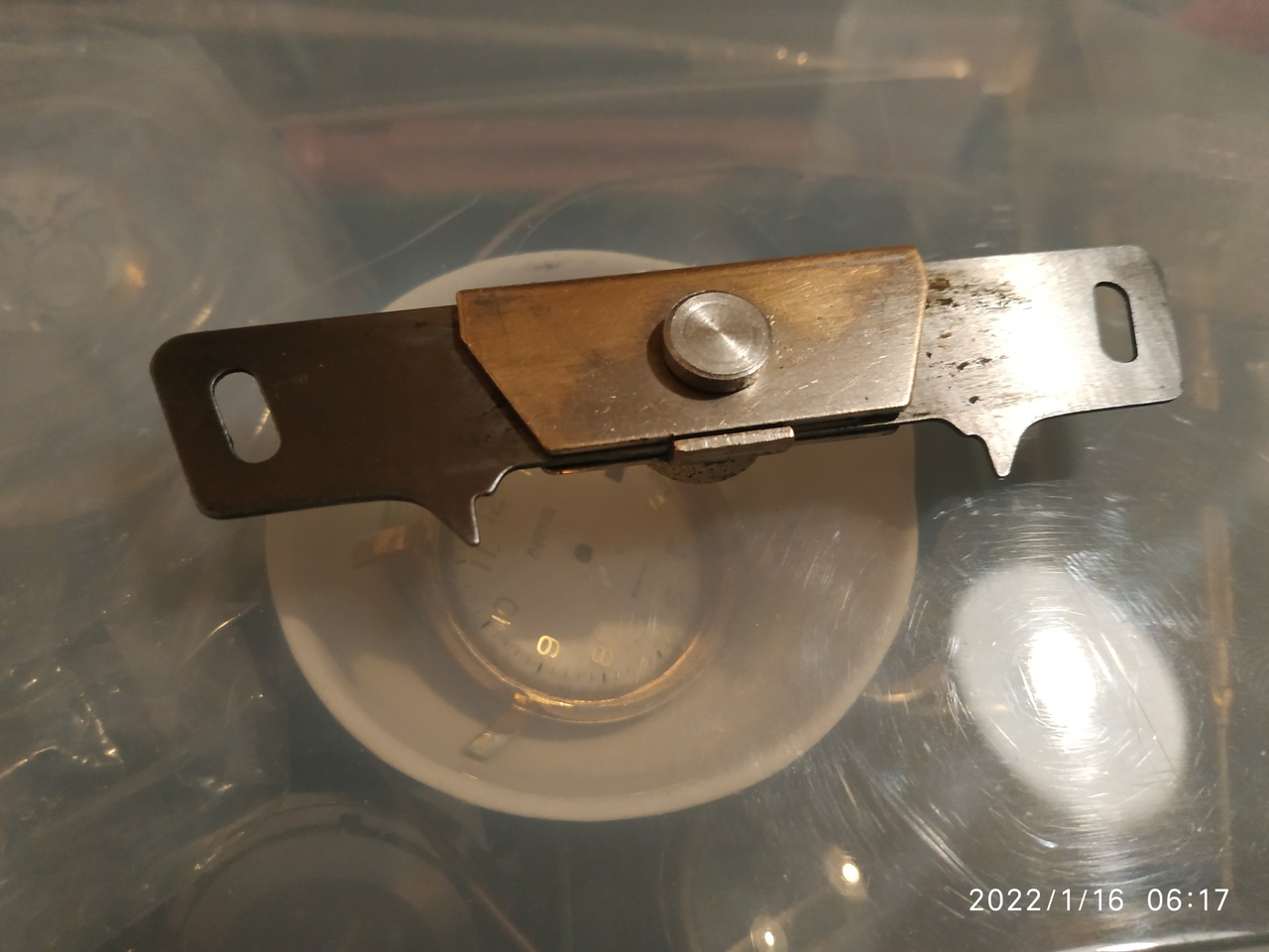

Вот такой универсальный ключик я тут еще не видел. Из инструменталки 1мчз. Можно и самому сделать при желании. Сколько себя помню им отец любые крышки откручивал да и я тоже. Сейчас подкладываю плотный полиэтилен крутит ещё лучше и не повреждает шлици крышки и сидит плотный. А главно компактный. Нажмите на изображение для увеличения

Мне очень жаль , что кто то мучаетса всю жизнь , пользуясь настолько неудобным инструментом..... У этои открывашки есть большои недостаток , мало плоти за что ухватиться . Открыть этим ключом сильно затянутую крышку - нереально.

Поддержу. Крайне неудобный ключ. Так, музейный экспонат. Ухватиться не за что, усы гнутся, если крышка чуть туго затянута.
