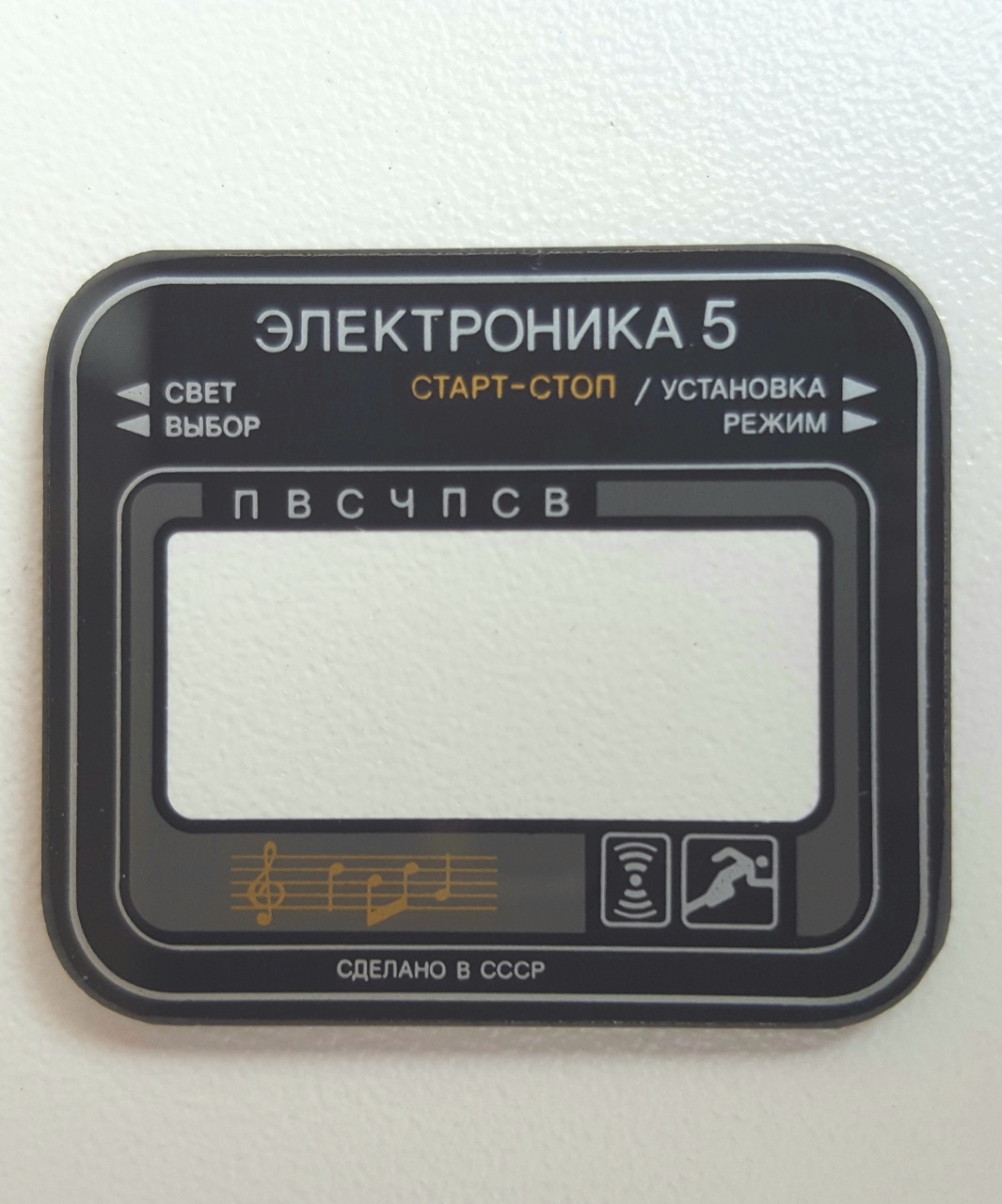

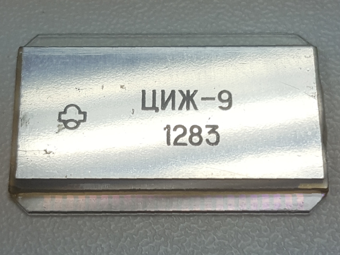

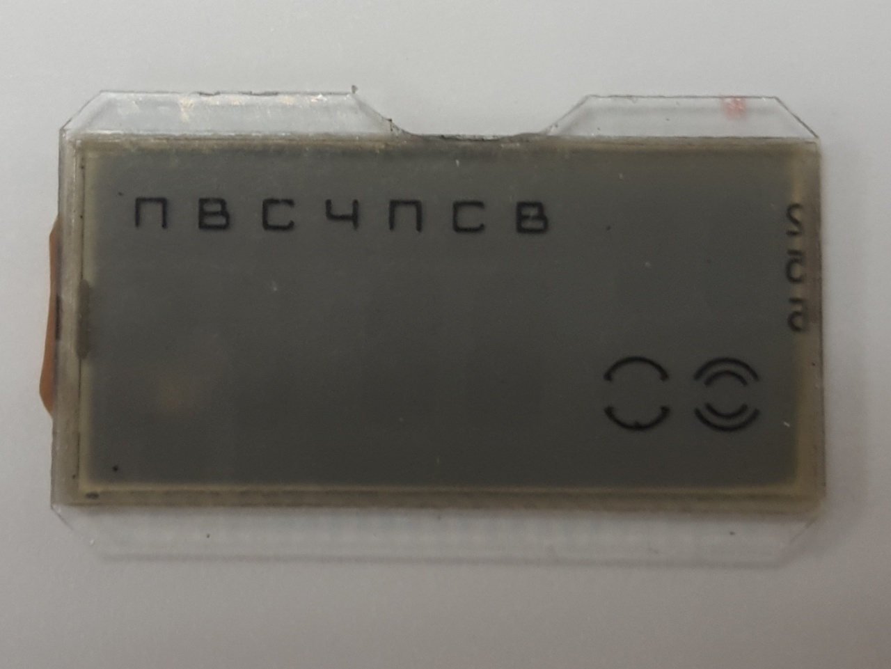

Всем доброго времени суток!
Помогите найти индикаторы:
1. ЦИЖ-9 для наруч. часов Электроника 5 - 202;
2. Индикаторы для наруч. часов Электрон­ика 5 - 30355-209.
(См. фото).
Требуются для ремонта часов.
Помогите найти пожа­луйста.
Могу предложить на обмен:
Оригинальная (!) стекломаска (минеральное стекло) на часы Электроника 5 - 29367.
Произведено в СССР в 1980-х. Не пластик! Количество в наличии: 4 штуки. Состояние: новые (в заводской обёрточной бумаге). Из старых запасов мастерской. (См. фото).
Заранее спасибо.

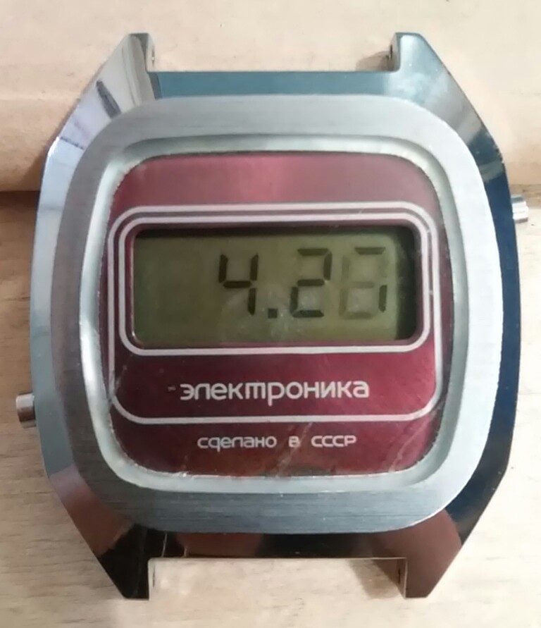

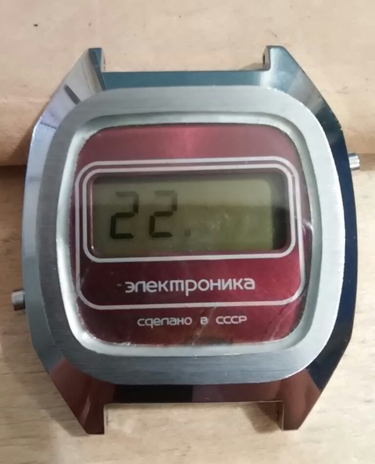

Доброго времени суток всем знатокам! Приобрел часы, о которых давно мечтал. Часы были с проблемой, о чем продавец предупреждал. Не работали правые кнопки ВЫБОР и КОРРЕКЦИЯ, отсутствует индикация минут. Первую проблему решил, поставил отсутствующую пластинку от "+" на крышку. А вот вторую проблему не получается исправить. Режим "минуты и секунды" работает четко (второе фото), то есть дисплей целый, сегменты рабочие. Куда копать? Менять плату? А есть ли она сейчас в наших часовых мастерских????? С уважением, Александр.

Отсутствует индикация минут - а это точно основной режим, а не режим настройки часов? В первой версии он выглядит именно так - часы без минут и точка (немигающая). Настройка минут работает?
Зы, маска очень ранняя.

Я имею в виду маску на 204 - у неё ранний шрифт.

Спасибо, что откликнулись))) Опишу свою проблему более развернуто: в основном режиме часы есть, точка мигает, минуты отсутствуют. В режиме МИНУТ и СЕКУНД все нормально, отсчет идет. В режиме ДЕНЬ НЕДЕЛИ и ЧИСЛО МЕСЯЦА все в порядке. Режим настройки (коррекции): индикация часов есть, но при изменении показывается какая-то ерунда (совпадают только значения 0, 1,2,3, 19, 20, 21, 22, 23); индикации минут нет; день недели и число месяца изменяются четко. Как-то так...

Обычный глюк ранних... Не лечится, ищите рабочий модуль или схему

Если всё в порядке с самой платой и с индикатором (нет нигде замыканий сегментов на общий и между собой) - накрылась микросхема.
