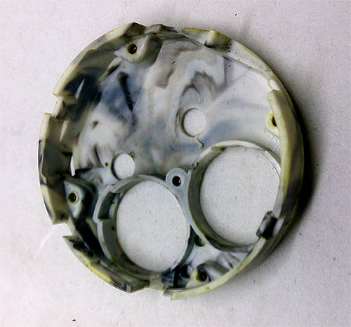

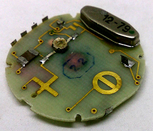

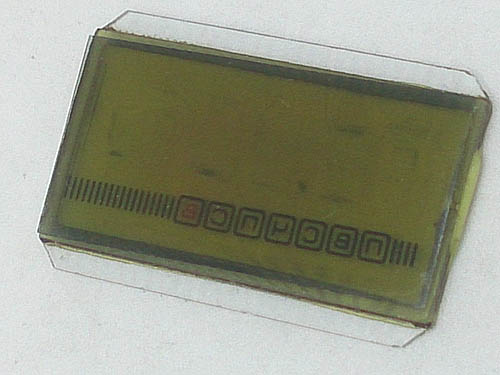

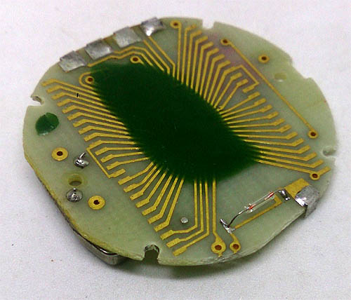

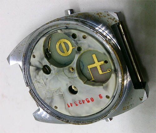

Выкладываю фотки того, как могли выглядеть часы 30352. Все новодел, сделано минут за 30.
В основе под 30352 видно место под размещение контакта на лампочку подсветки.
Вид контакта под батарейку и пайек контактов, лампочки.
Дисплей прозрачный, снят светоотражалель с обратной стороны
Часы собраны. Виден контакт для лампочки.

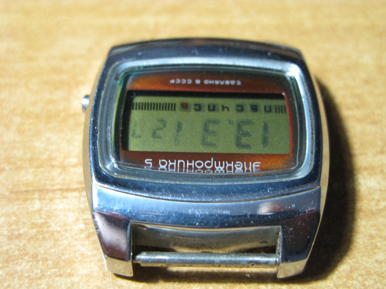

Купил на нашем авито ещё одну 202-ую. Сохран оказался очень хорошим, хотя по фото было трудно судить, видел что маска выглядит на отлично. Дома доукомплектовал контактными пластинками и часы сразу пошли без проблем. На обойме уж очень короткая маркировка, привык уже, что она почти от края до края.
ID:	2356041 Нажмите на изображение для увеличения
ID:	2356042 Нажмите на изображение для увеличения
ID:	2356043 Нажмите на изображение для увеличения
ID:	2356044 Нажмите на изображение для увеличения
ID:	2356045 Нажмите на изображение для увеличения
Но выявился один интересный эффект. Под углом часть сегментов видна отлично, а часть блекло. С таким я ещё не сталкивался. Причём это не постоянный эффект, иногда всё видно нормально.

Такое на ранних ЖКИ встречается очень часто.
