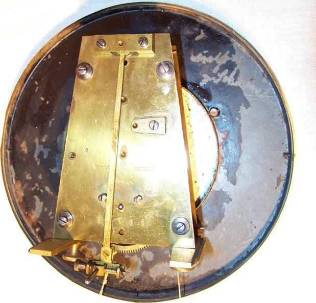

Да, действительно близнецы-братья, разница в серийном номере на 5000. Есть мнение на американском форуме, что эти механизмы для фирмы E&P поставляла фабрика Gustav Becker, косвенным подтверждением этому может служить тот факт, что, примерно, до 1880-х годов мост анкерной вилки на часах GB выглядел точно также (см фото).
E&P сотрудничали с GB на протяжении всей своей истории, а фирма Dufa, наследница E&P, так только их и использовала.
