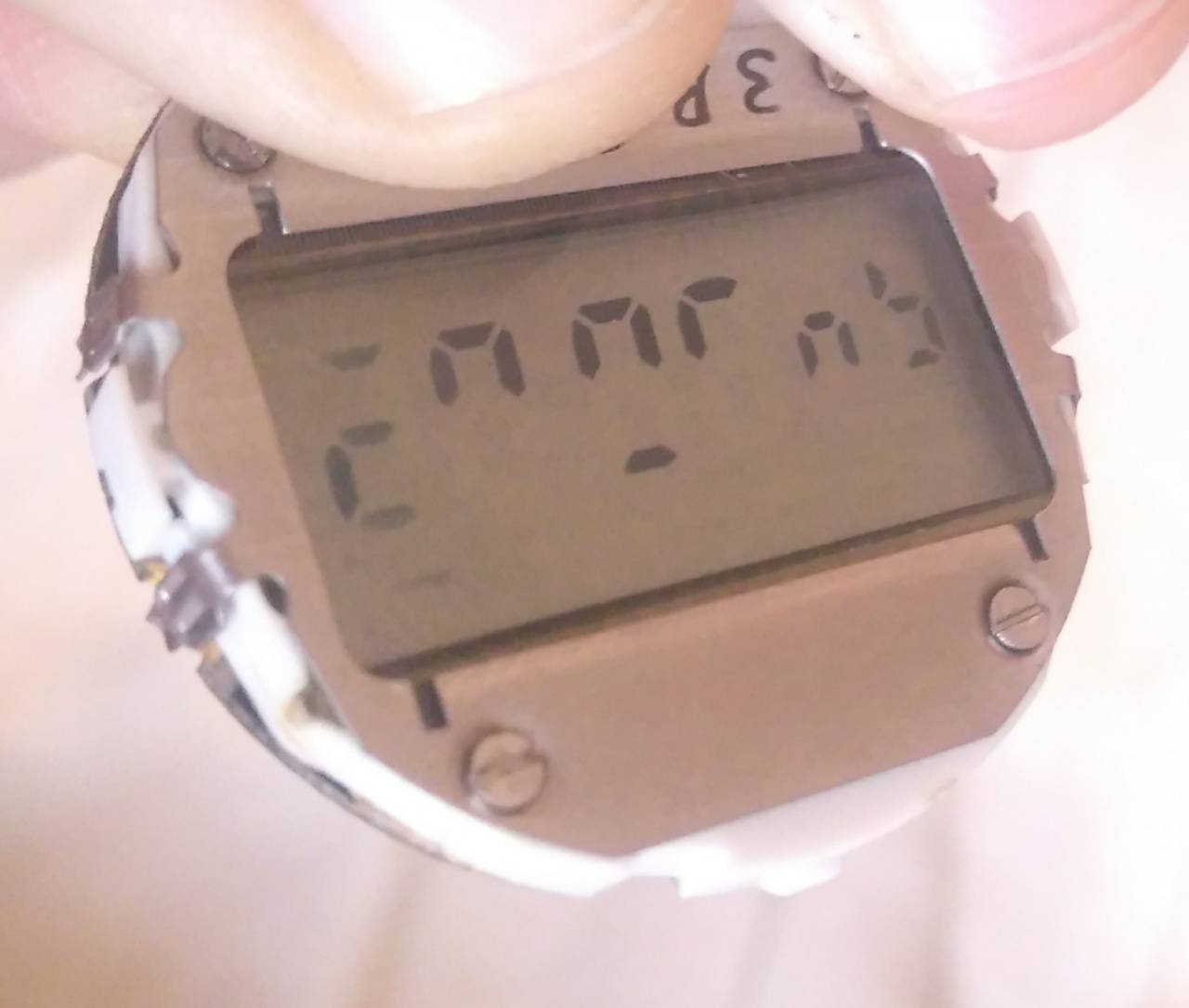

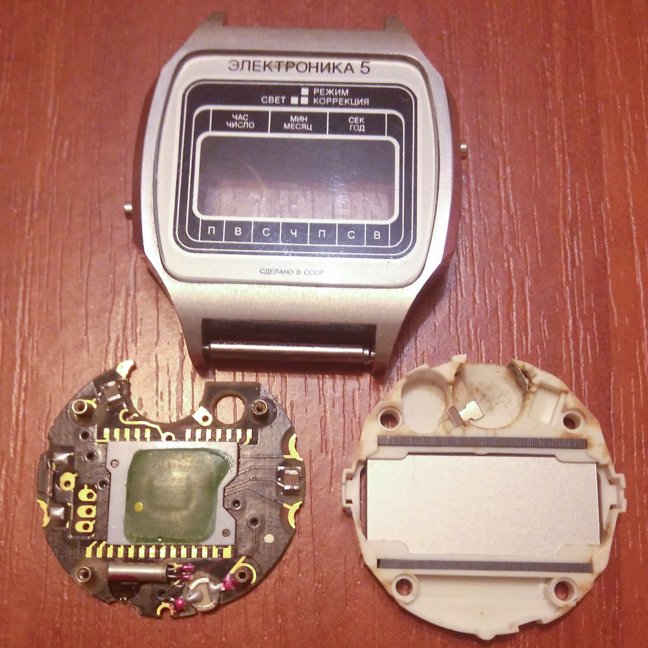

Друзья, помогите запустить Электронику 5. Батарейку вставляю, дисплей не работает совсем, при том подсветка живая, светит. Токопроводящие резинки пробовал менять - ничего не дало, контакти на плате чистил - тоже ничего В чём дело тогда? Может есть какой-то секрет, как на Литиях?

Обычно эта модель запускается сама, но можно нажать одновременно две кнопки справа одновременно. Некоторым моделям такой запуск помогает.
Если ничего не произошло - замена кварца в первую очередь на заведомо рабочий, затем емкостей. Если ничего не даст результата, то плату в помойку.

В общем даже замена кварца не помогла. Но! Прозвонил, что после конденсатора, который возле батарейки на чип идёт только 0.4 В, и если закоротить этот конденсатор, то на дисплее засвечиваются пару символов и зависают. Дело в конденсаторе, как я понял? И на что бы его заменить? Имею пару плат от Электроник 53, 55, Монтаны. Подойдёт?

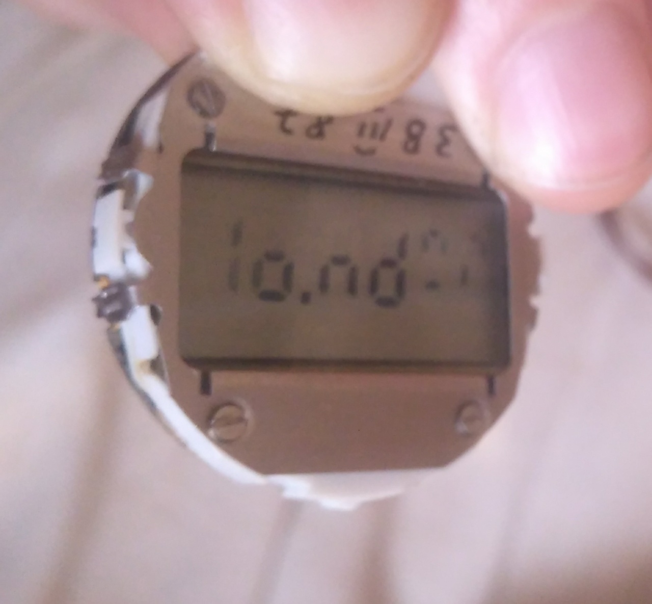

Вот:

Потом пробовал такой же конденсатор от 29367, часы не завелись. Значит это чип дохлый?

Судя по индикации, нет запуска кварца. Если кварц заменен, надо проверить тестором, не закорачивают ли ноги кварца между собой, на плюс или на минус питания, в норме должно быть больше 1 МОм во все стороны. В том числе проверить подстроечный конденсатор, он может подкорачивать.
Зы, ещё надо очень хорошо промыть и высушить плату, эта модель очень чувствительна к грязи в районе кварца, сталкивался не раз.
