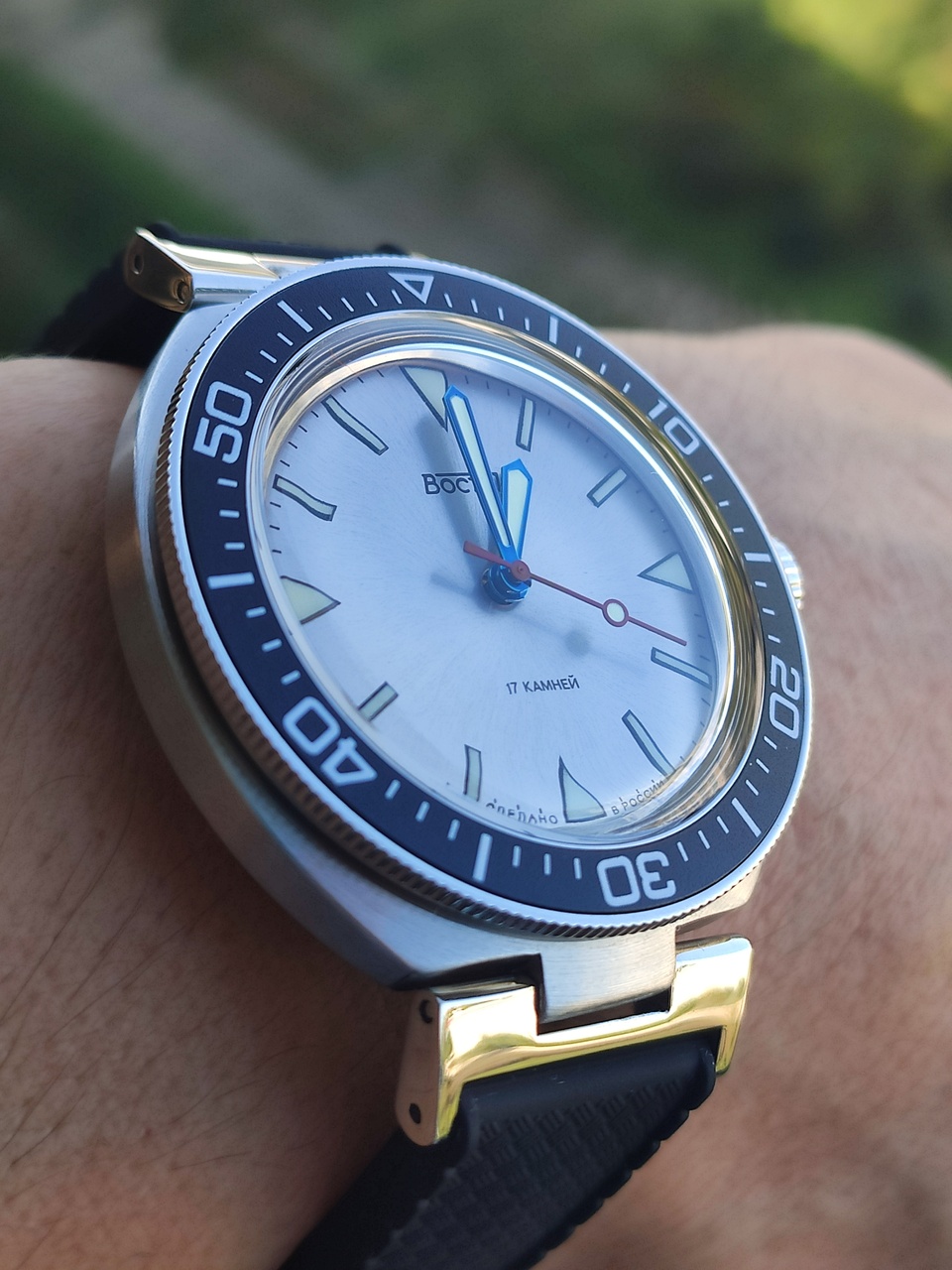

Отнес часы мастеру, с его слов собраны они крайне неаккуратно. Между циферблатом и механизмом с одной стороны зазор около 1 мм! Поставил цифер ровно, подтянул винты в узле завода - проблема с проскальзыванием во время завода ушла. По моему опыту, качество серийной продукции выше, чем у лимиток. Не знаю, чем это объяснить. Спешка, отсутствие должного контроля или студент-практикант их собирает?
Полированные переходные звенья "играют" с такой же блестящей ЗГ и безелем, сатинировать их не буду.

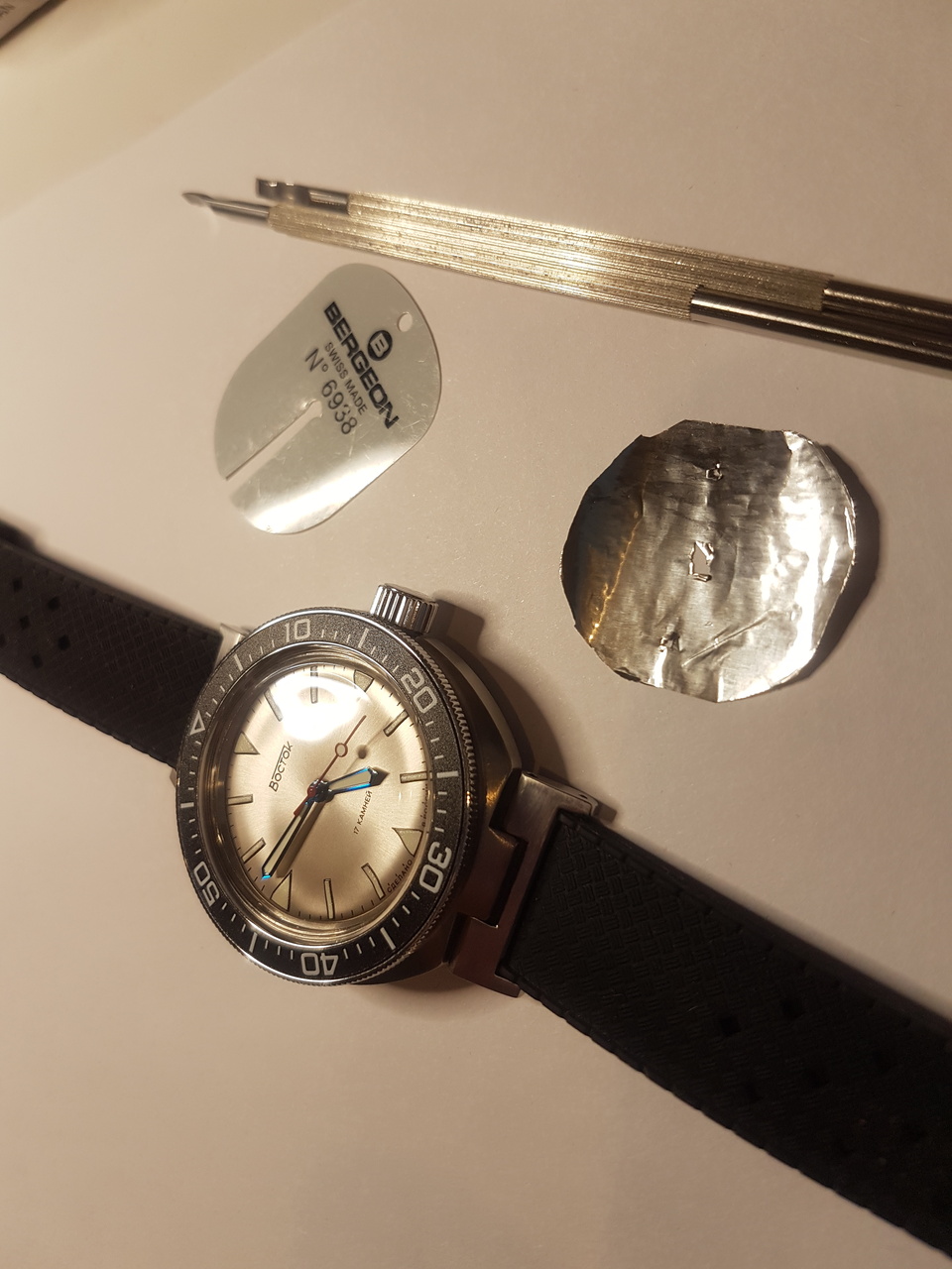

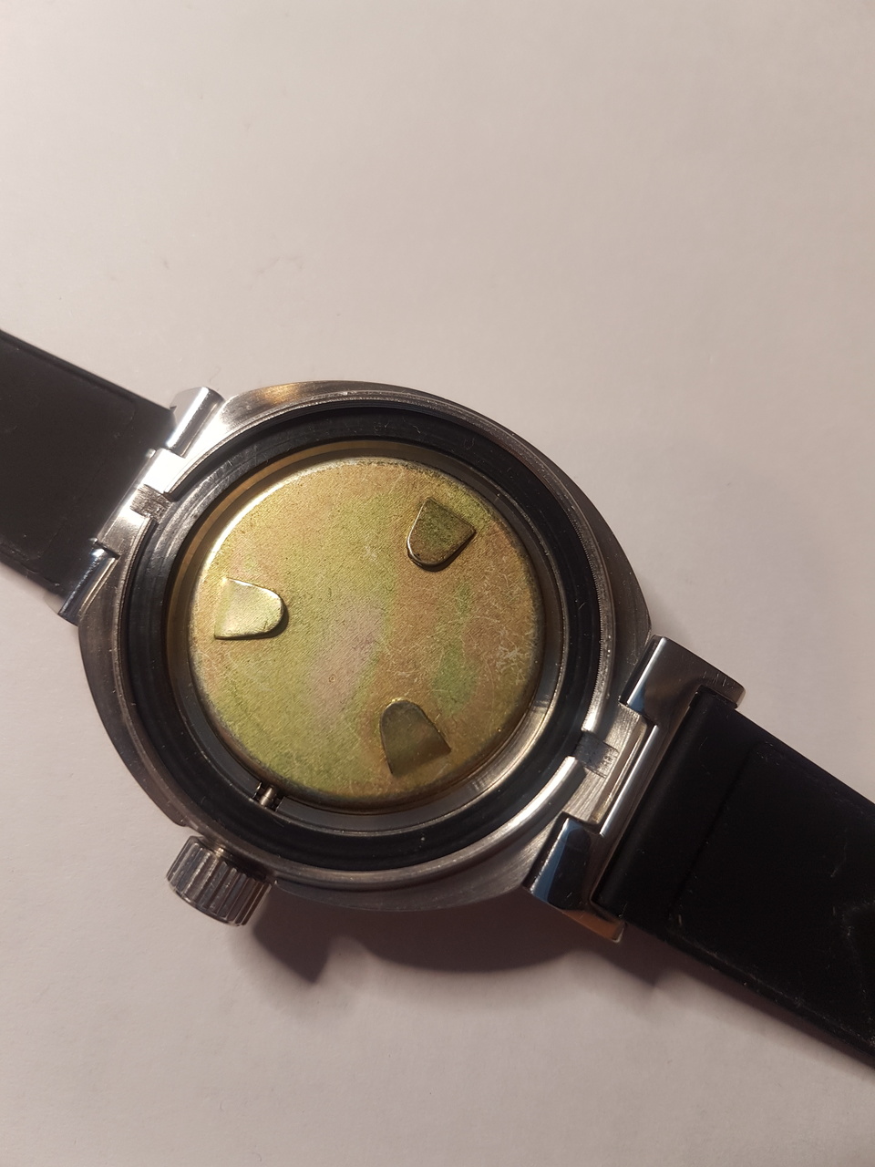

Решил добавить антимагнитности Зубастику.
Купил метр пермаллоевой фольги (она довольно упругая, по сравнению с алюминиевой)
Вырезал кружок по размеру циферблата, сделал отверстия под ножки и ЦО (ровно вырезать трудно, не помяв фольгу. Поэтому, вырезалось не очень ровно, но этого под цифером не будет видно)

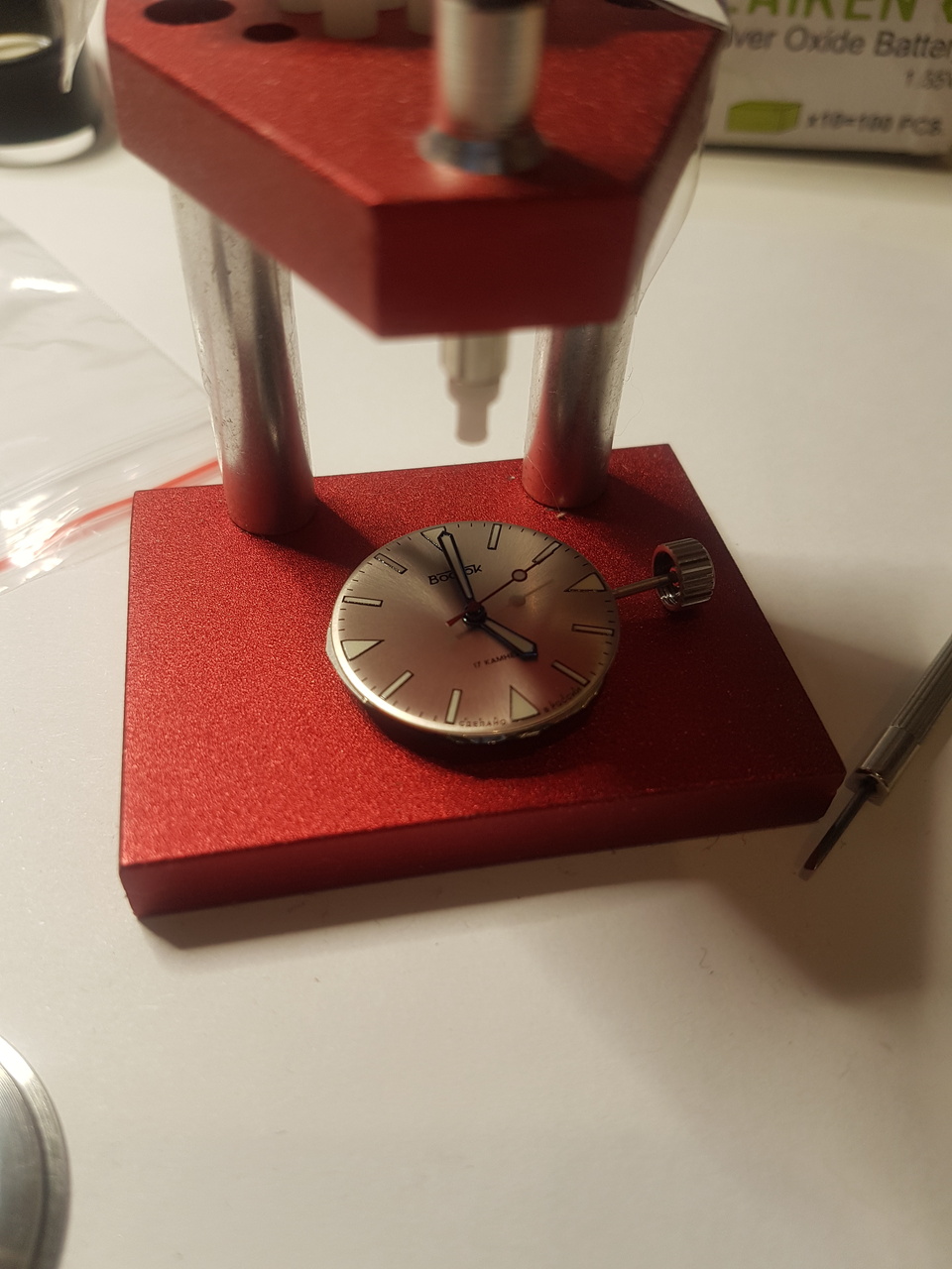

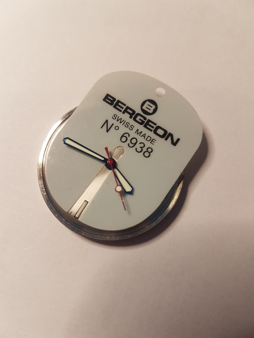

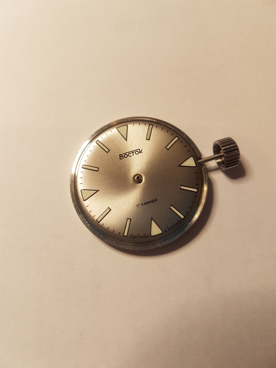

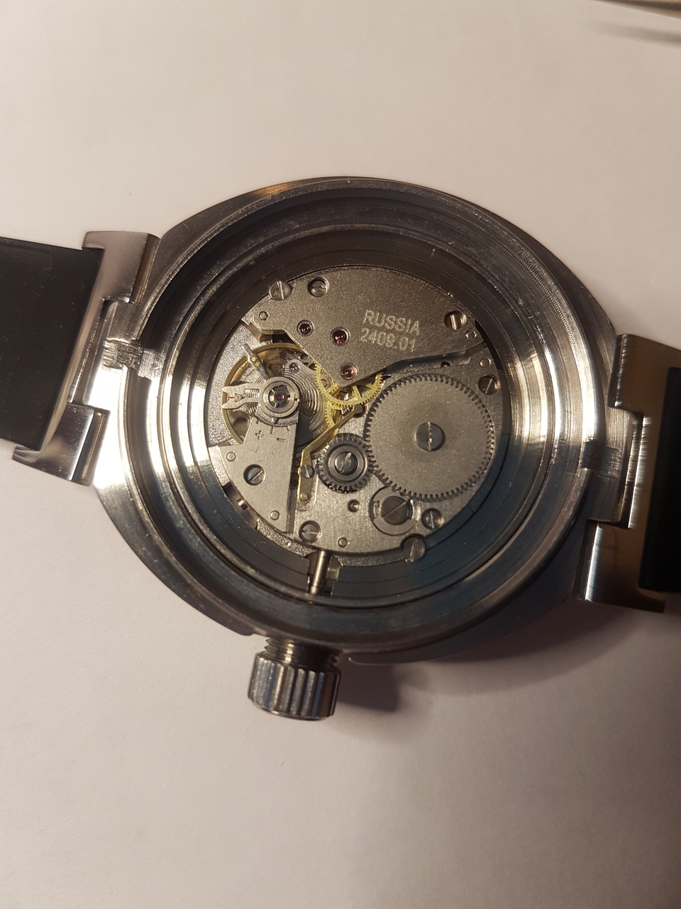

Разобрал своего Зубастика (отметил металлическое кольцо крепления механизма, а не пластиковое)

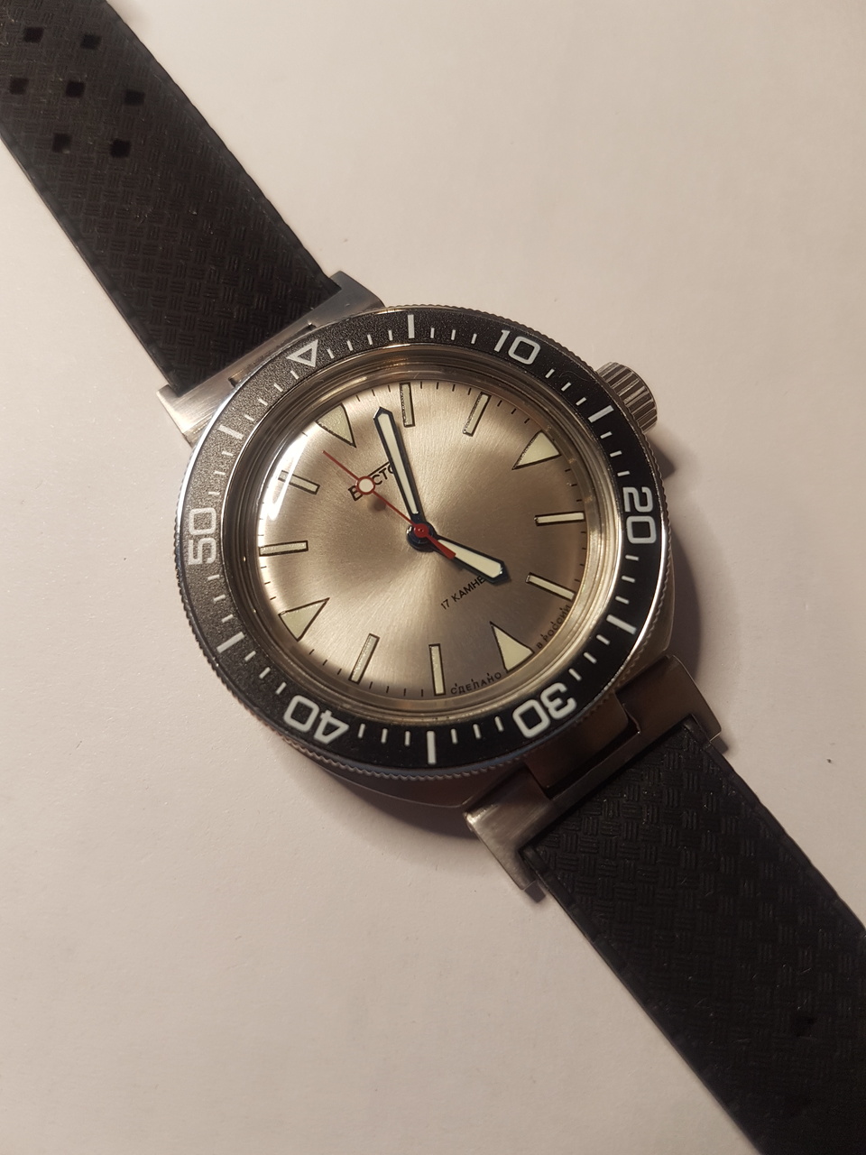

Положил пермаллоевый кружок под цифер, и собрал "в обратной последовательности"

С такой антимагнитной защитой я, конечно, не пойду в цех электролиза алюминиевого завода с его дикими магнитными полями, но от бытовых источников магнитного излучения должно дополнительно уберечь

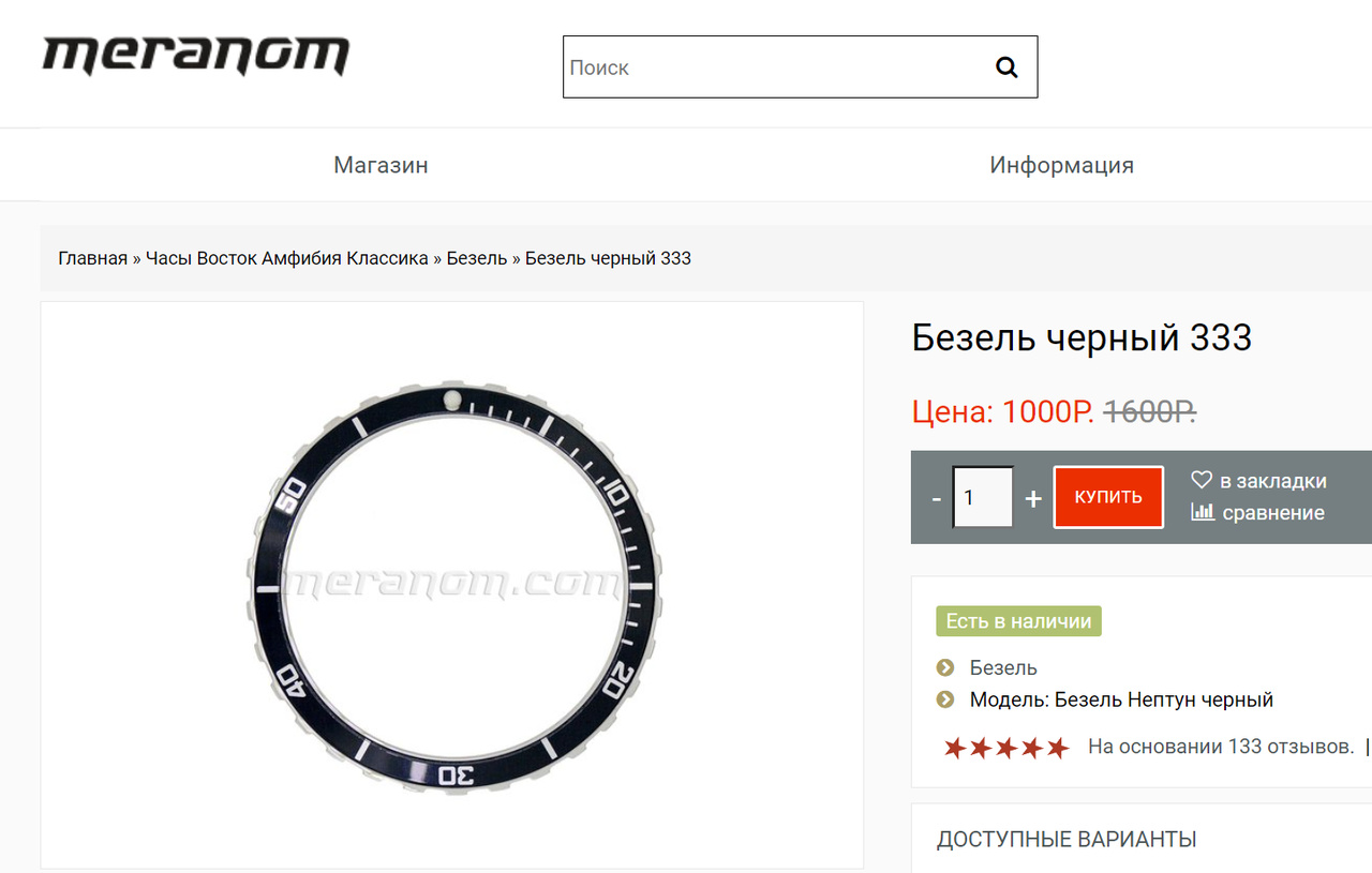

Подскажите, пожалуйста, где покупали этот безель?
Если честно, уже не помню. Варианта два: КомКом и Мераном.
Этот безель я брал под "суточник" с тёмным цифером из 650 корпуса, чтобы переставить его в 420-й.
Была такая спецсерия на напульснике, но я её упустил и решил собрать сам... Напульсник тоже купил где-то там же - он был как раз от той спецсерии.
Но потом внезапно поставил туда чёрно-красный безель, а этот остался в закромах. Лежал долго, диаметр ровно 39 мм
p.s.
Не поленился, пробежался по старым тропинкам. Кажется это он:
