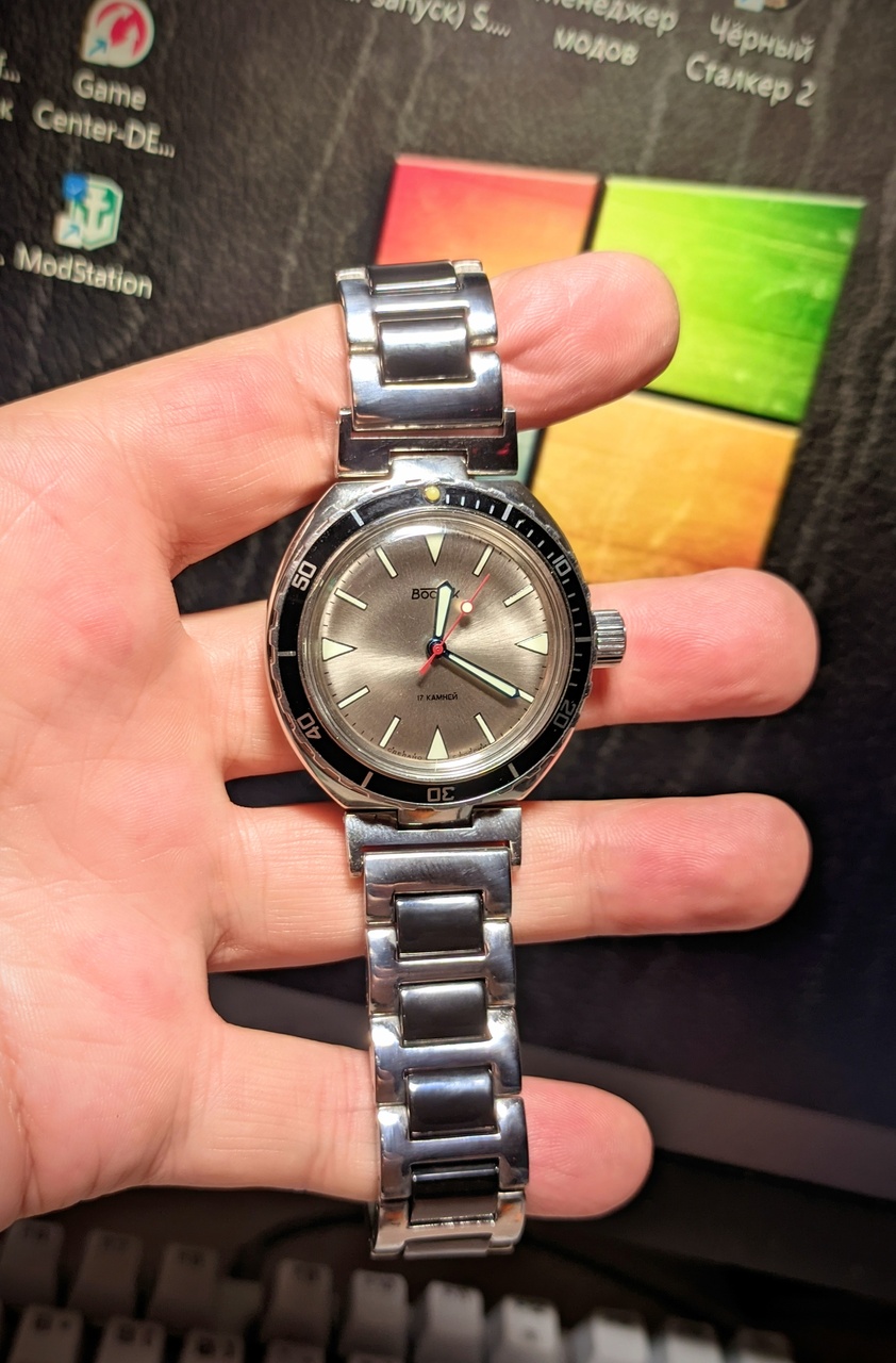

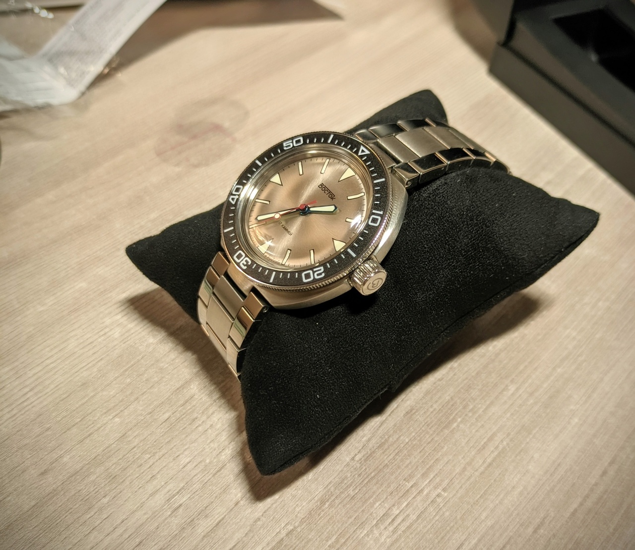

Мой заявился...
ID:	3467372   Нажмите на изображение для увеличения

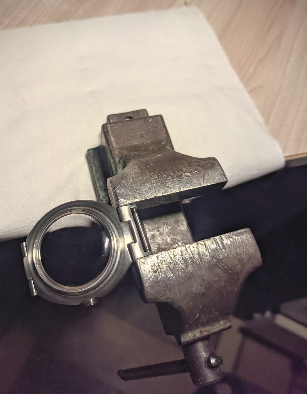

Я запрессовывал маленькими тисочками.
Поэтому усилие не понял. Зашло и ладно. Чувствовалось, что плотно, а насколько - не понять.
Сообщение от ivan280879 Посмотреть сообщение
У меня проблема с заводом, невозможно завести - поймать положение завода, сразу переводятся стрелки
пипец отк ччз работает
Попробуйте завинтить чуть плотнее. Вал недоталкивает заводной рычажок при завинчивание. Может прокладка толстая, а вообще это может быть из-за спец-головки на заводном вале.
Штатная работает лучше - такое же я заметил и на 420-м корпусе, приходится немного додавливать головку при завинчивании. Потом прокладка поджалась и стало лучше. Но не идеально - перевод рычага слышно в самом конце.
Может надо футор сточить на пару-тройку десяток, чтобы заводной вал с этой головкой входил глубже?

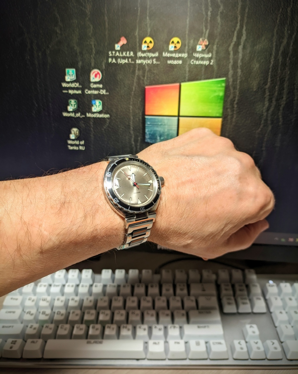

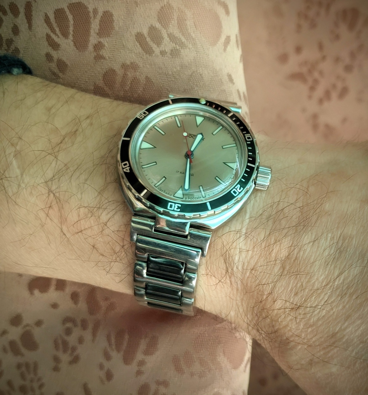

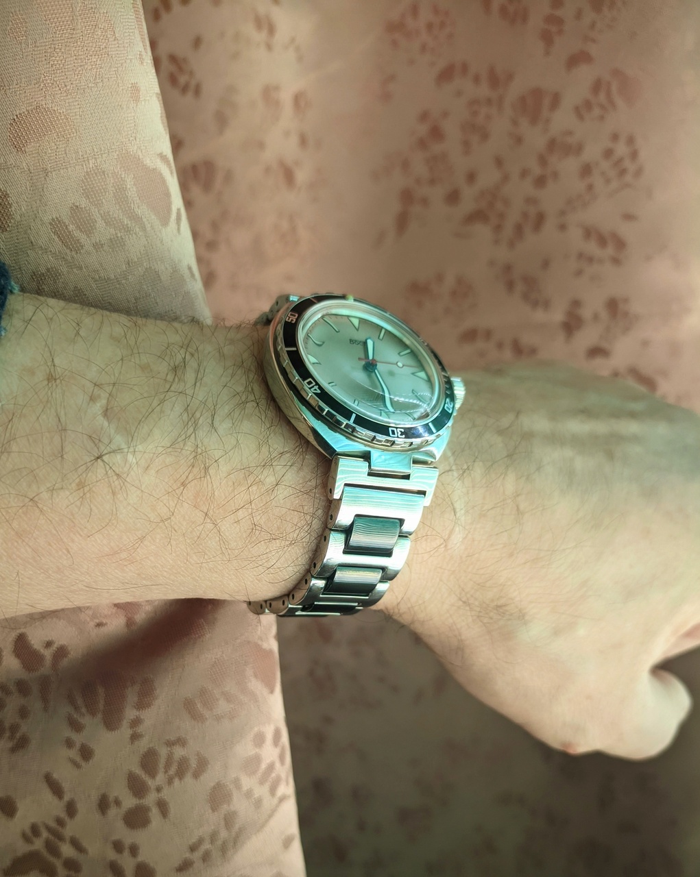

Блестящий зубастик выглядел бы так...
(Переставил мех в подготовленный заранее корпус с браслетом. Браслет как раз подоспел с "Али" в тот же день...
Теперь думаю, как будет смотреться этот браслет на заводской лимитке, если его забрашировать... Я, как в том анекдоте, купил такой всего один и теперь, если его забрашировать, то не будет блестящего, а если не брошировать, то лимитка будет не расово истинной ()
Хожу пока так - заказал ещё браслетов, а первородный корпус лежит с брашированными переходниками):
