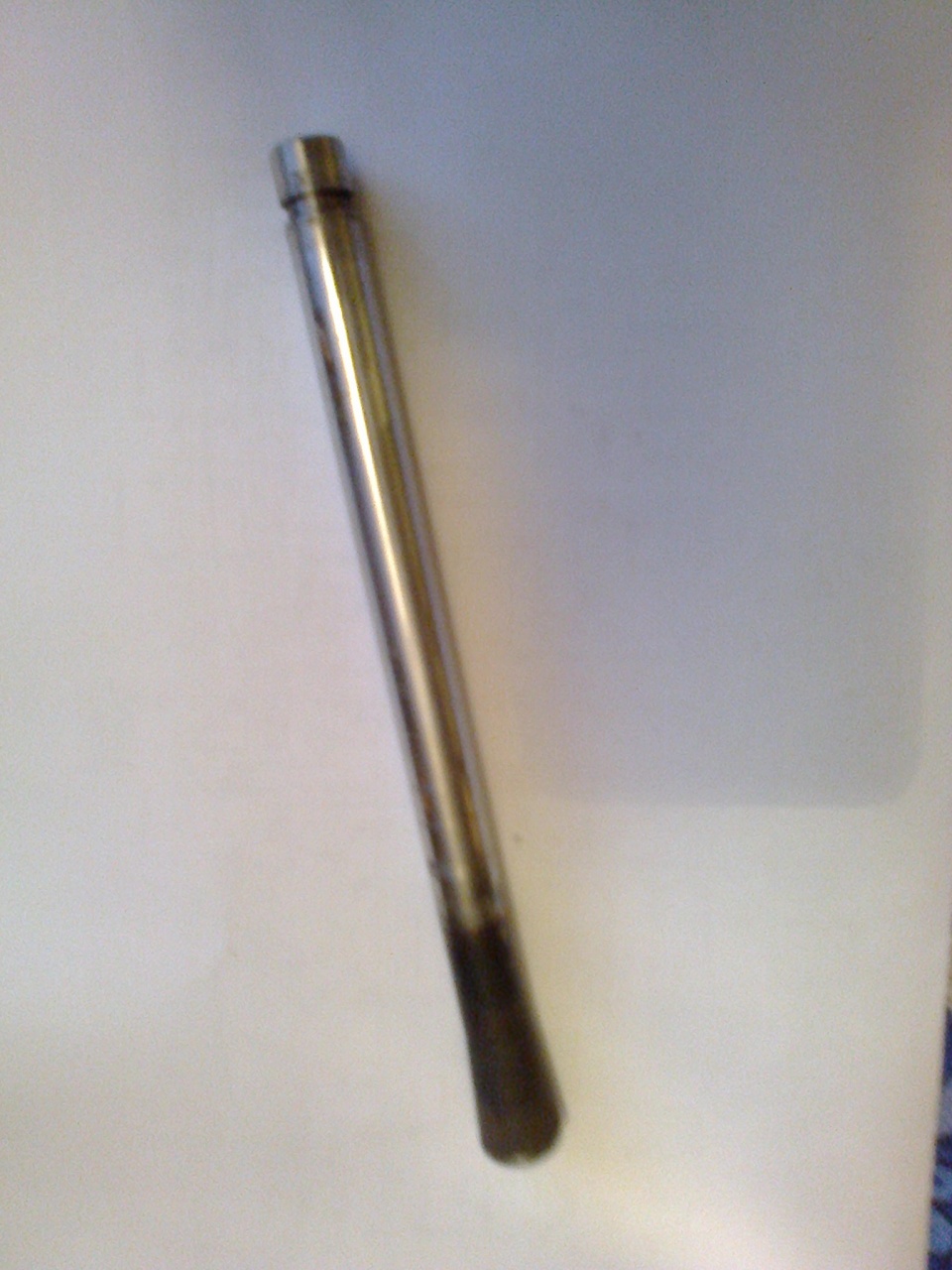

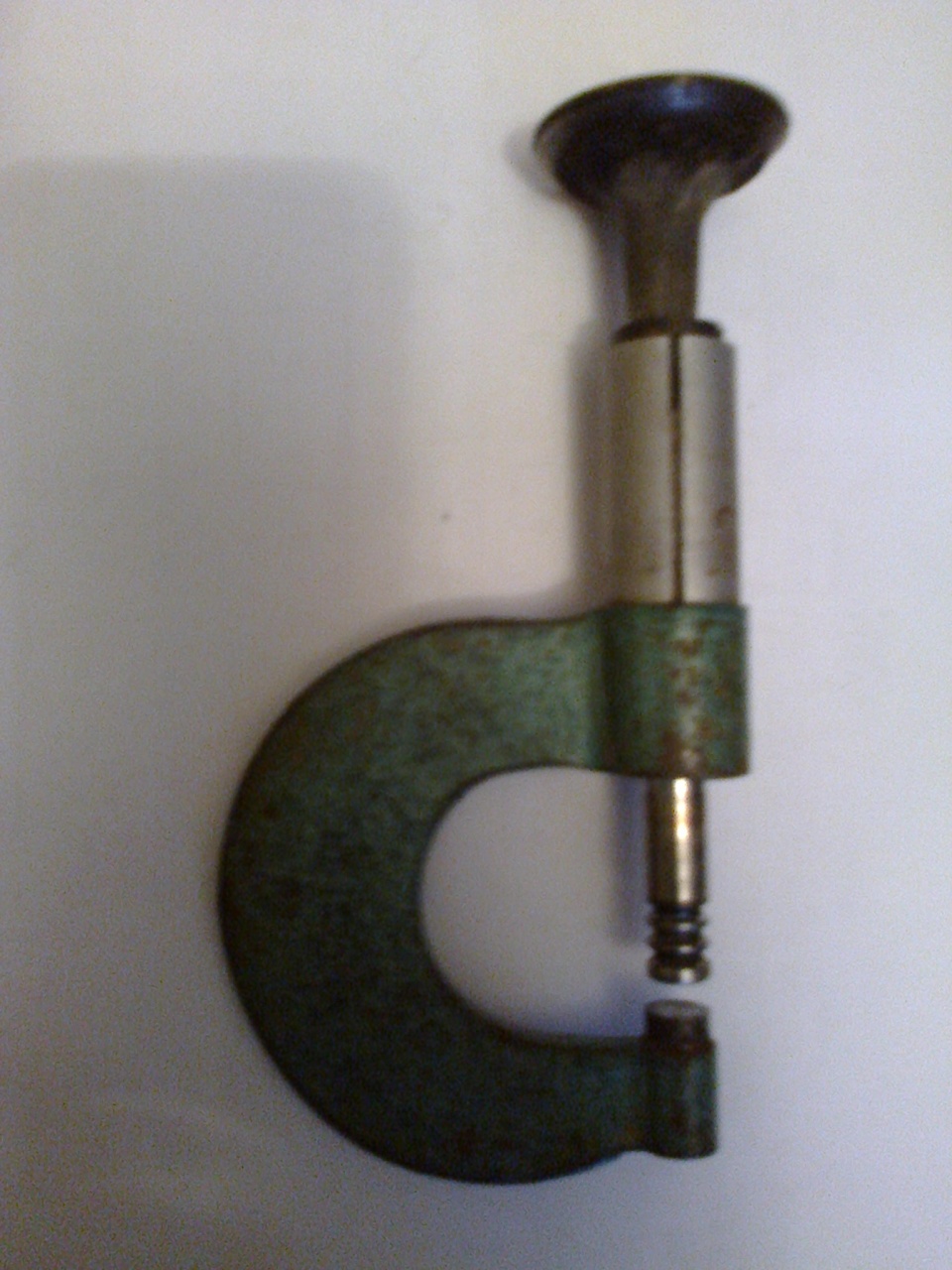

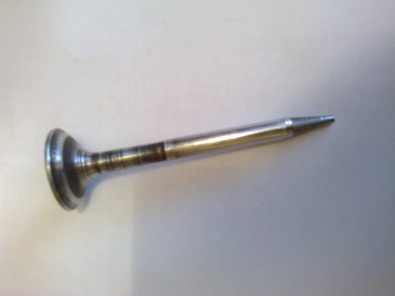

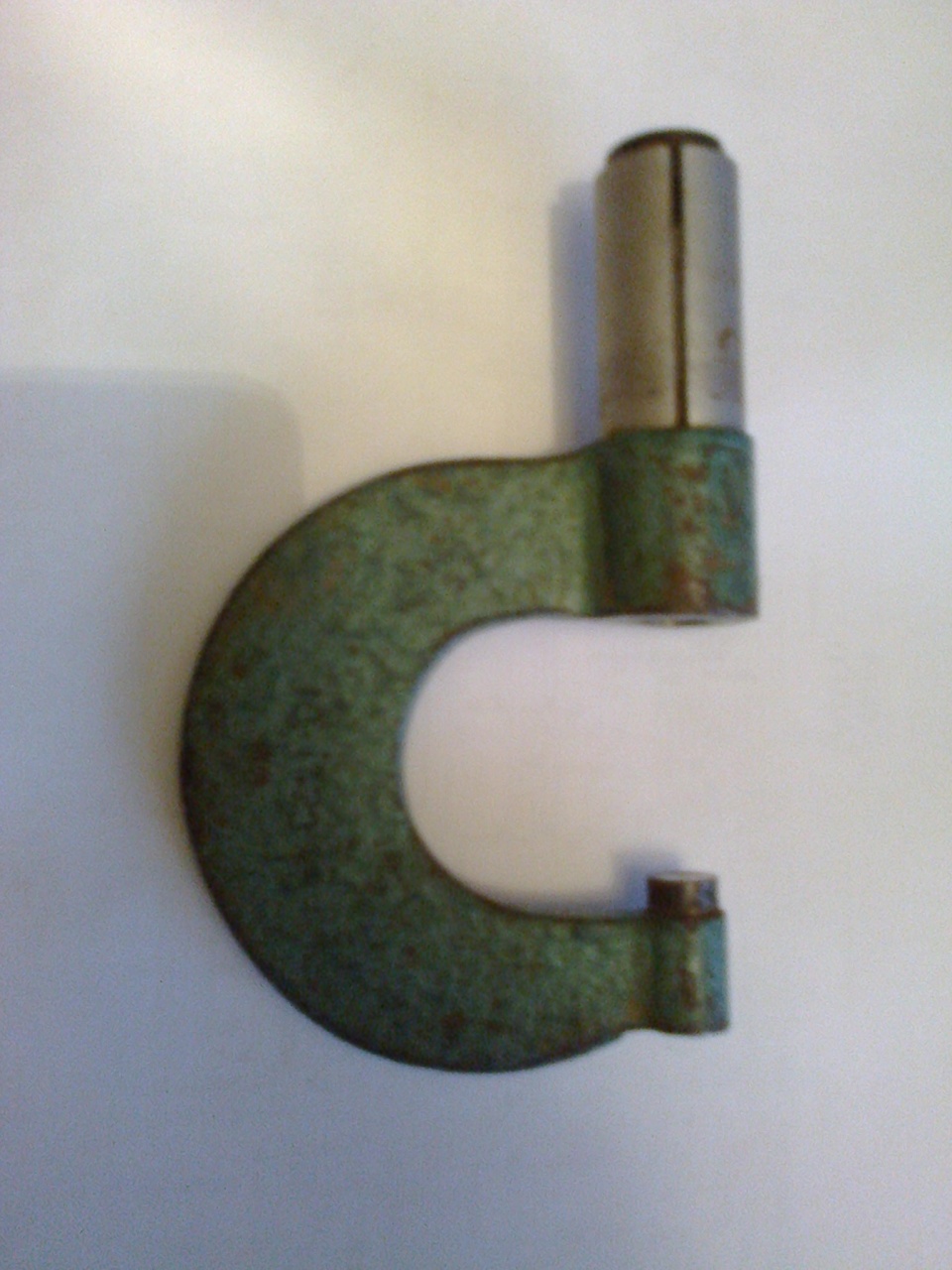

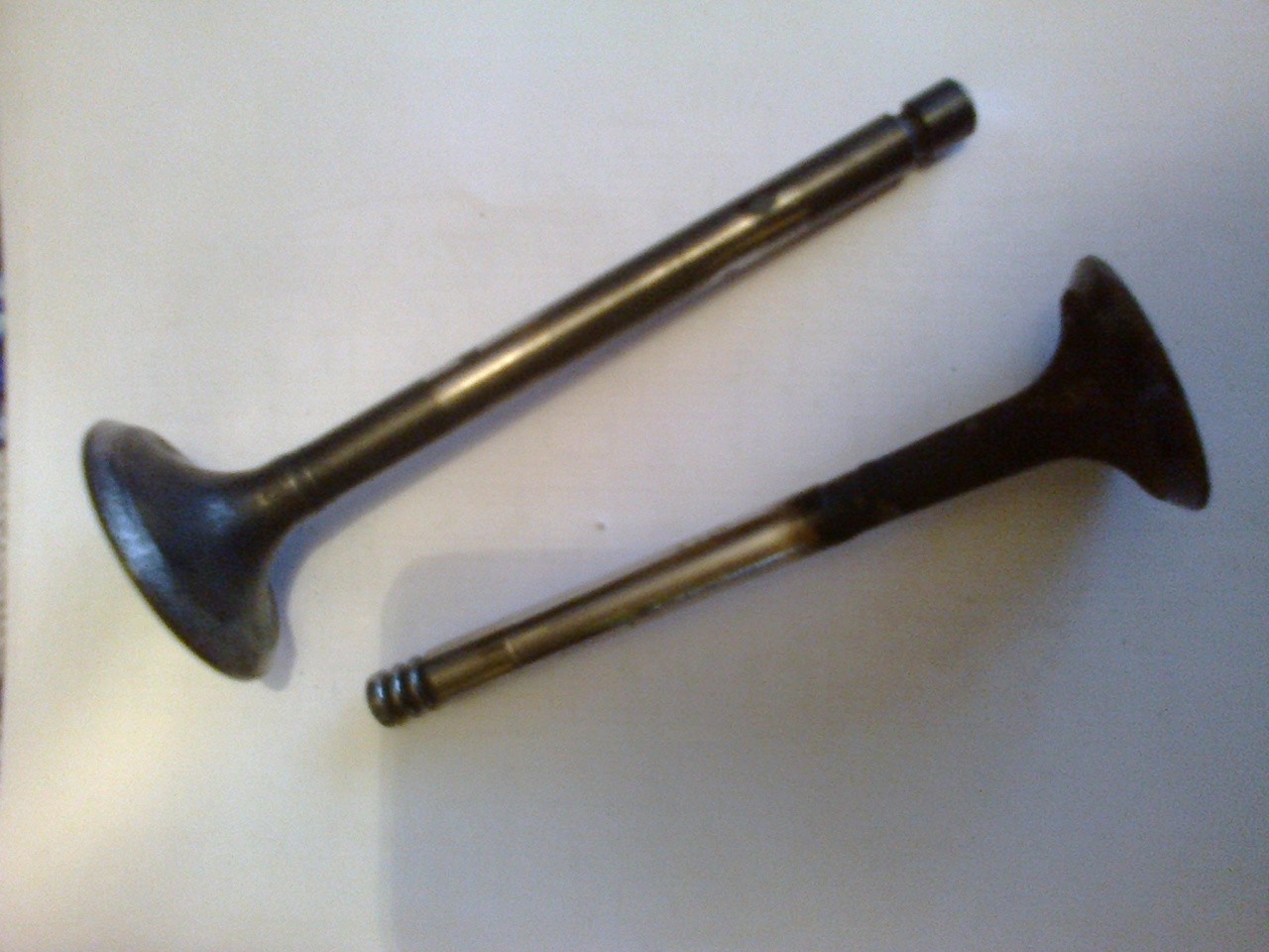

Прошлый раз рассказал как из поломаного микрометра можно сделать выдавливатель камней, а недавно появилась идея и решил ее проверить. На пунктах приема металлолома часто попадаются выхлопные клапана от автомобилей, сначала из одного клапана сделал выбиватель и более часа им работал все было хорошо, из других клапанов в интернете показывают сделанные зубило, керн и другое. Когда сам начинал работать с часами, то покупал потанс с пуансонами и ими работал, а теперь понял, что заготовки для этого просто в разных местах валяются, когда взял в руки микрометр и вставил в него выхлопной клапан, то увидел то что надо осталось лишь приварить основание. Поэтому и решил с вами поделиться

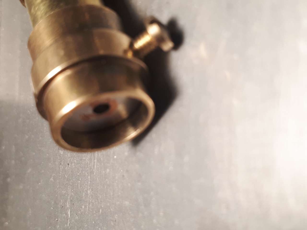

Помогите советом нужно изготовить моталку для Молнии, моталка практически готова, столкнулся с проблемой изготовления крючка для пружины, хотел скопировать его с вала самого барабана, мне нужно сточить часть средней выступающей части так, чтобы остался крючек как на оригинальном валу, но такого у меня нет. Чем можно сделать. На левом фото оригинальный вал. Всем заранее благодарен.

Я хочу скопировать оригинальный крючек, чтобы при повороте в обратном направлении легко освобождался.

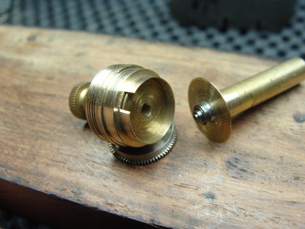

Сообщение от Vladi19 Посмотреть сообщение
Привет!
Крючок можно не делать ,а просто использовать оригинальный вал!
У родного вала диаметр довольно большой - позволяет чудить. Как вариант, родной вал зажать в патрон дрели или токарного станка и тонким алмазным бором высверлить отверстие для оси. Затем можно насадить на любую ось с ручкой. Фиксировать по вкусу.

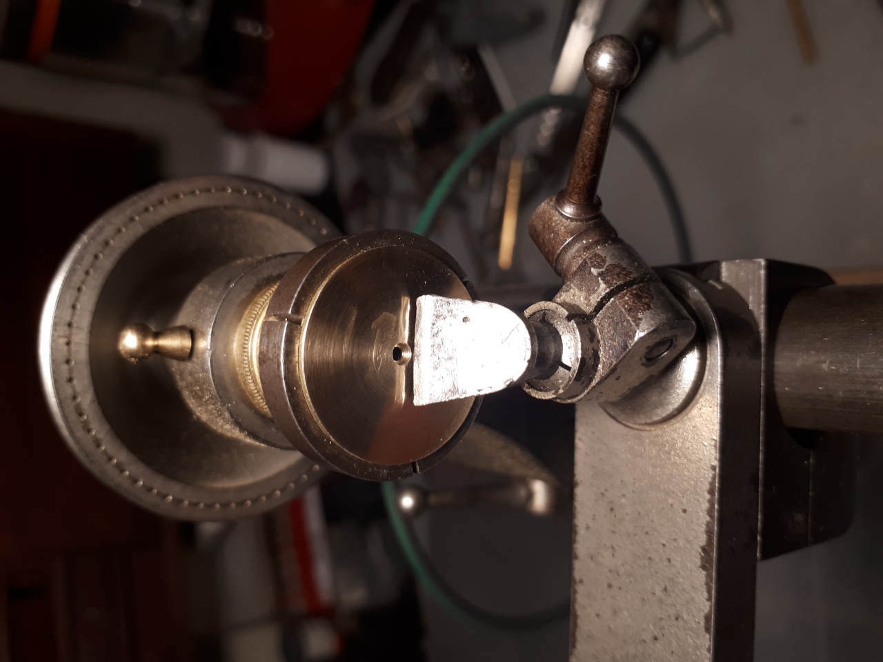

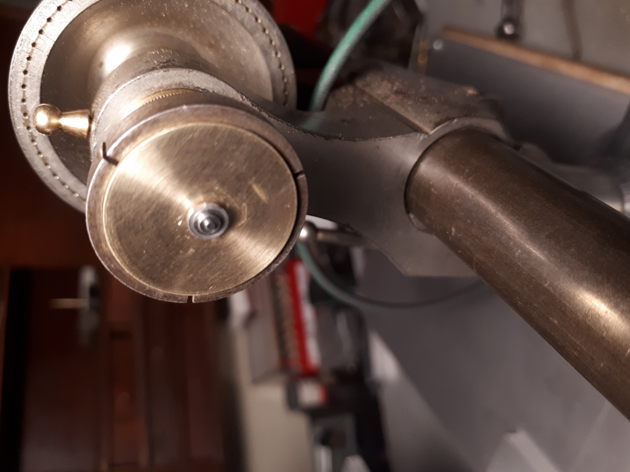

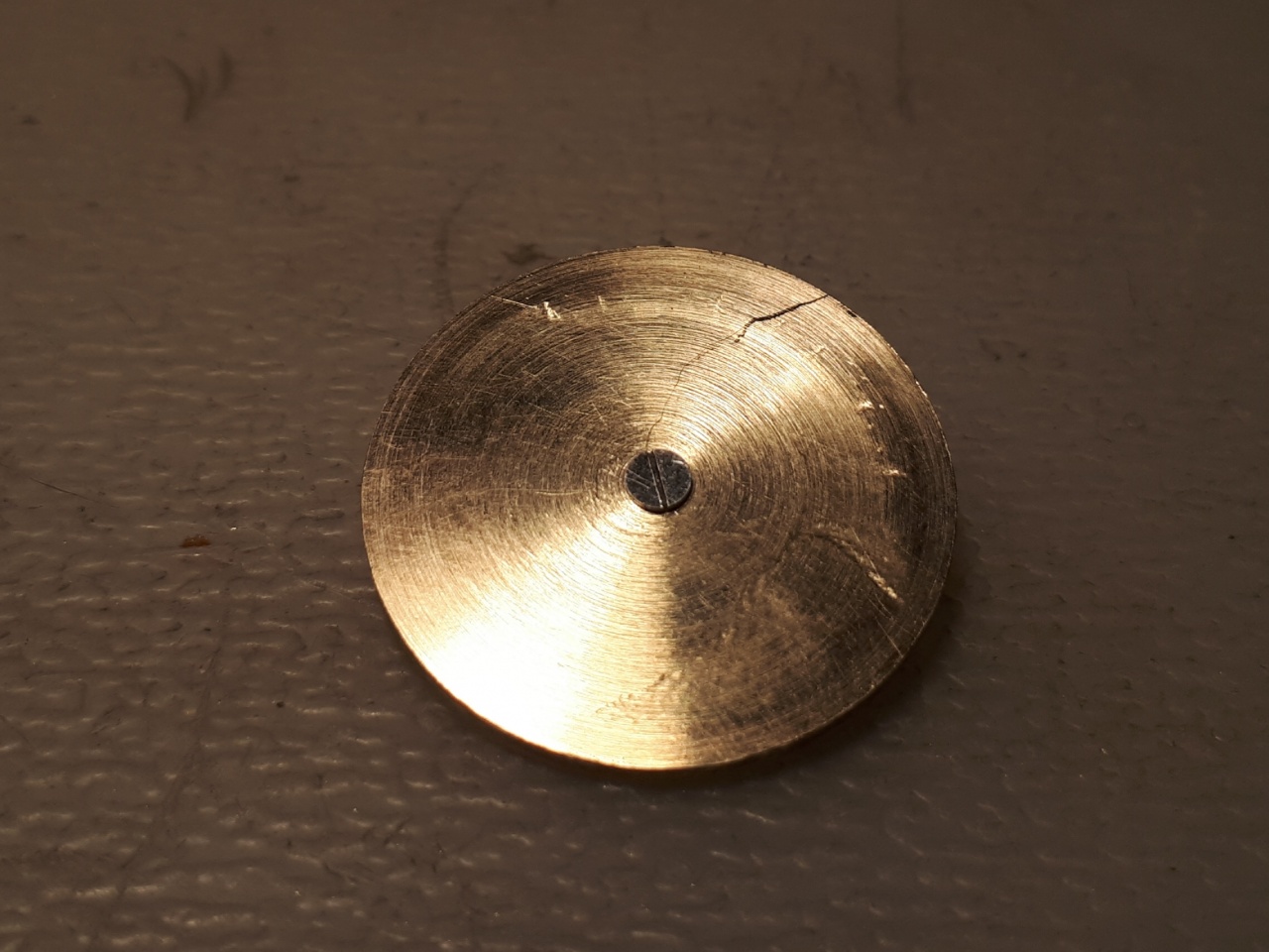

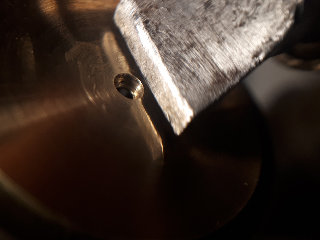

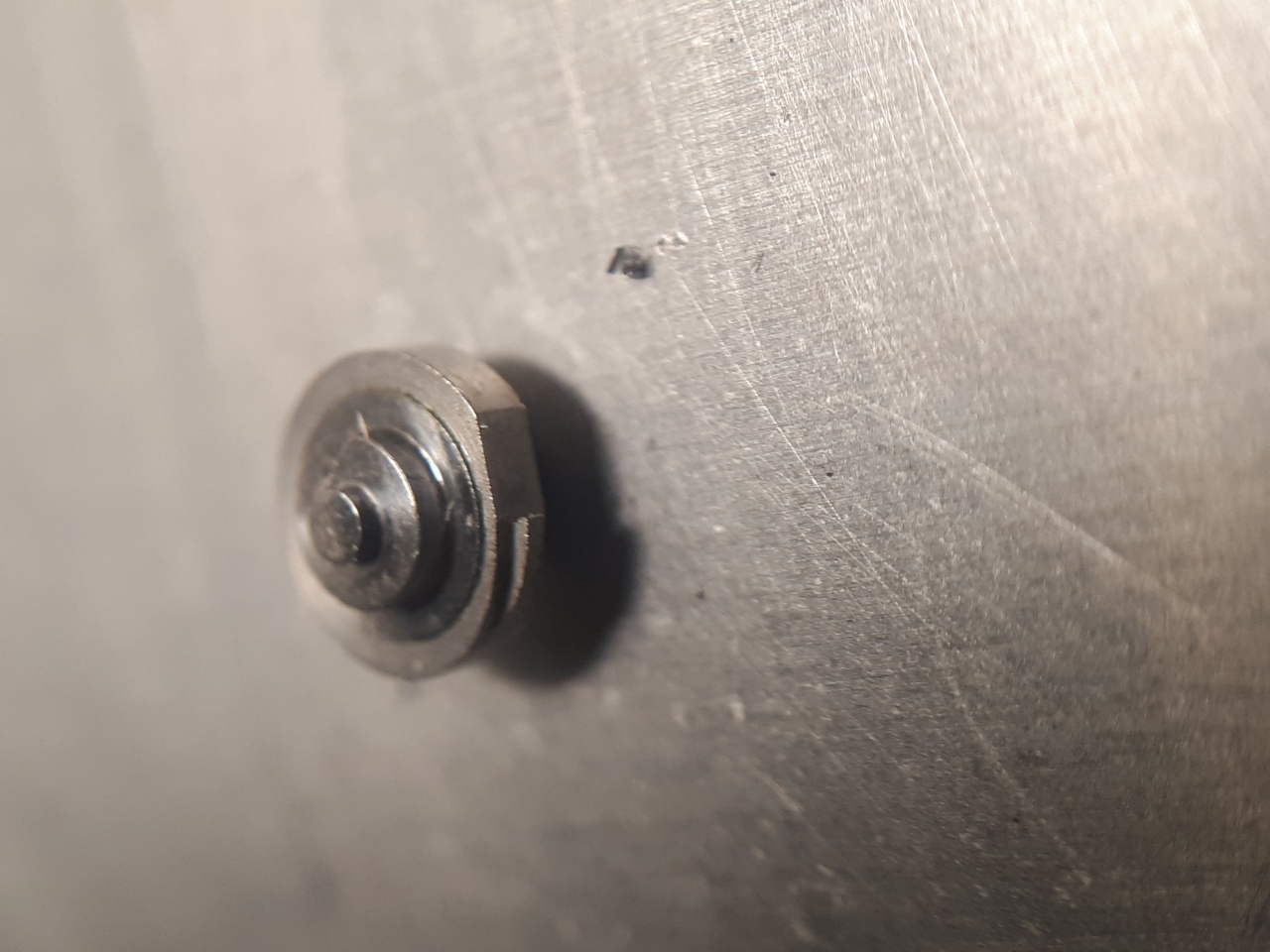

Я сделал свой вариант, использую оригинальный вал, но после использования ставлю его обратно в часы. Я из медной монетки выточил диск и сделал в нем отверстие со ступенькой, так, чтобы можно было крепить вал барабана оригинальным винтом, потом в самом станочке накручиваю пружину, очень удобно.

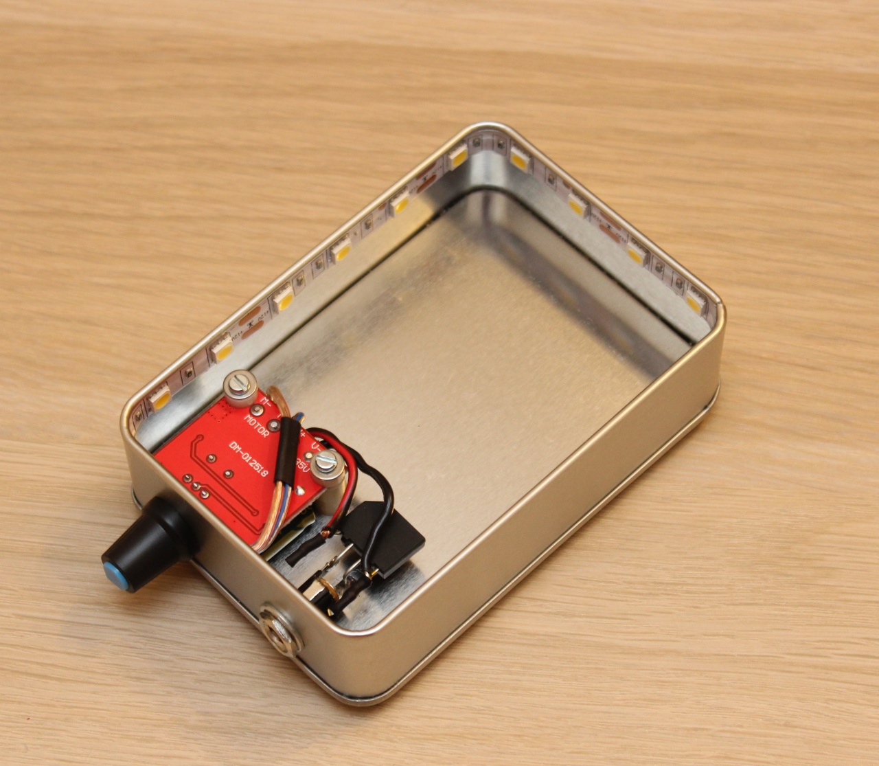

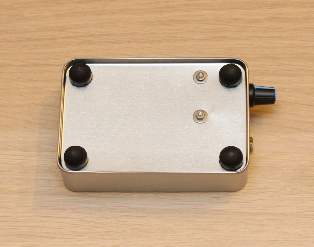

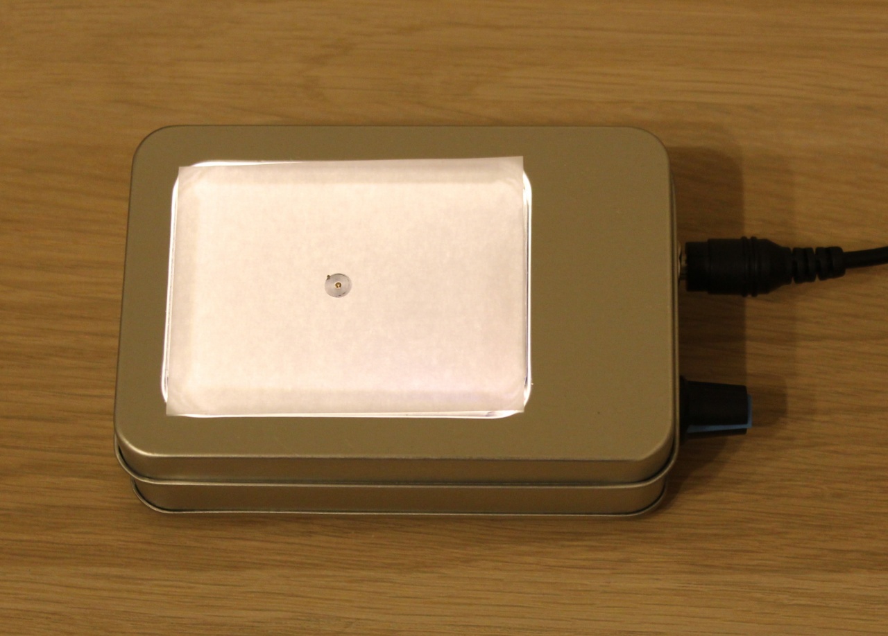

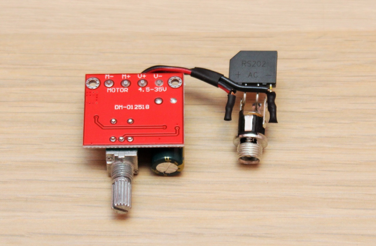

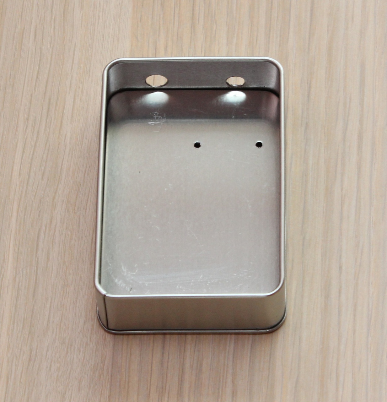

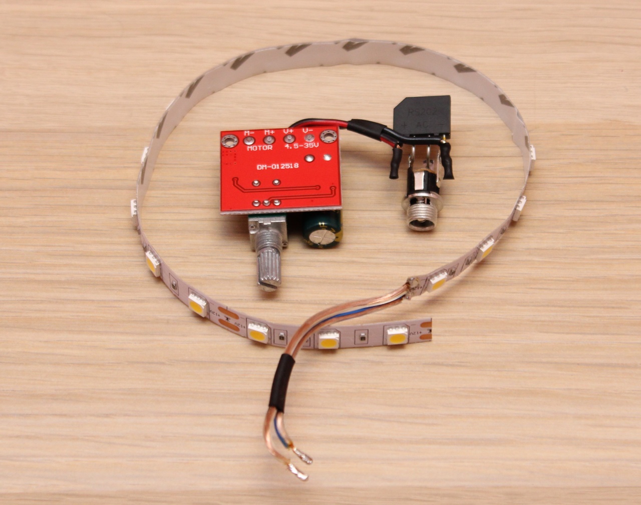

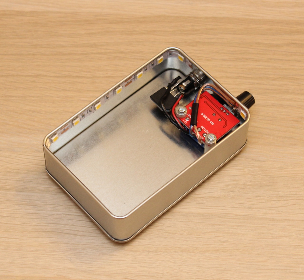

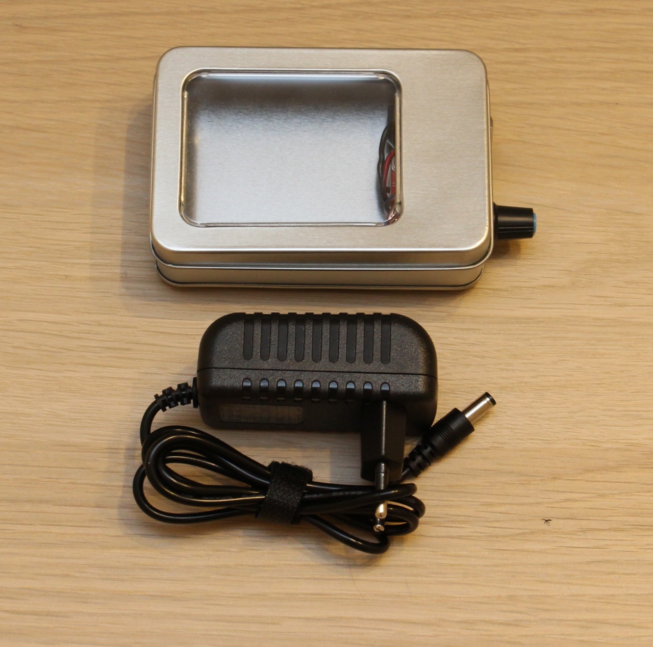

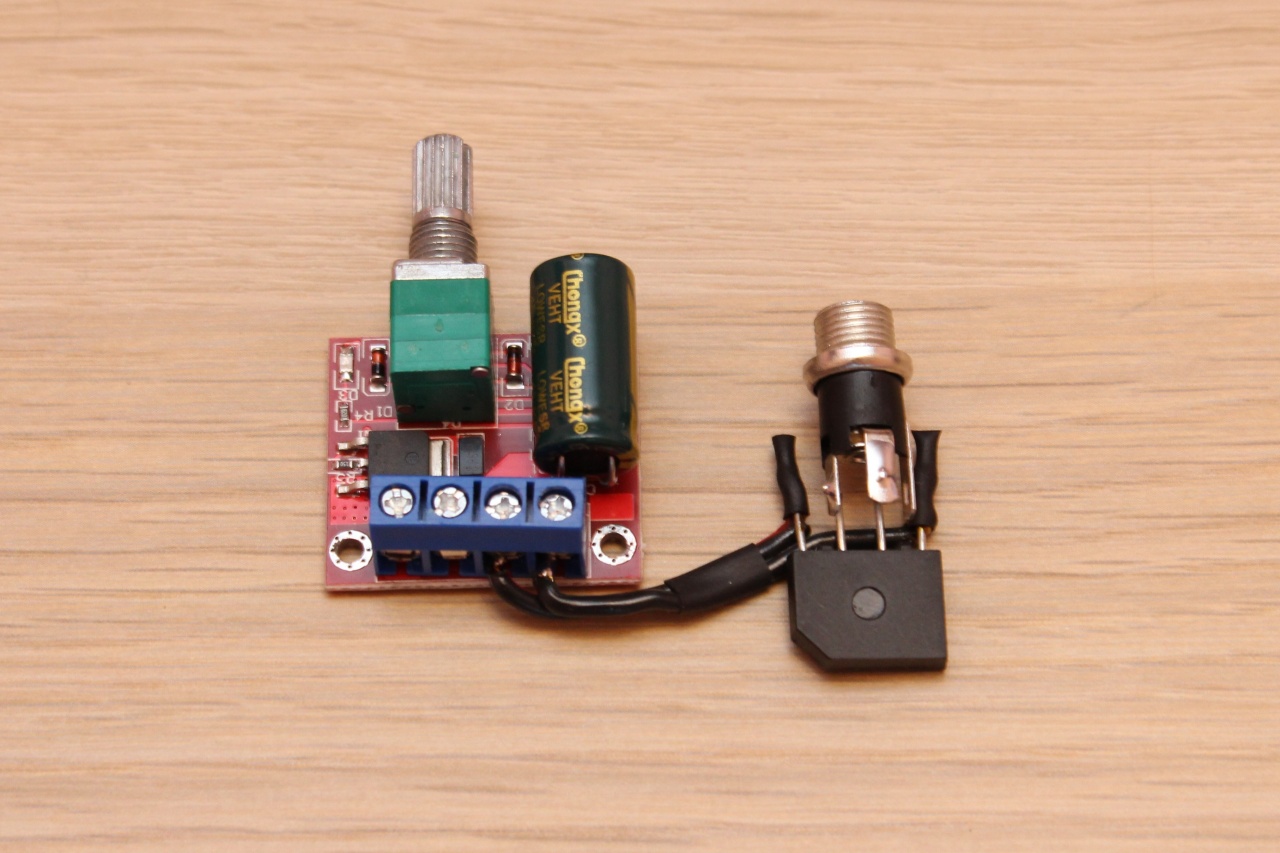

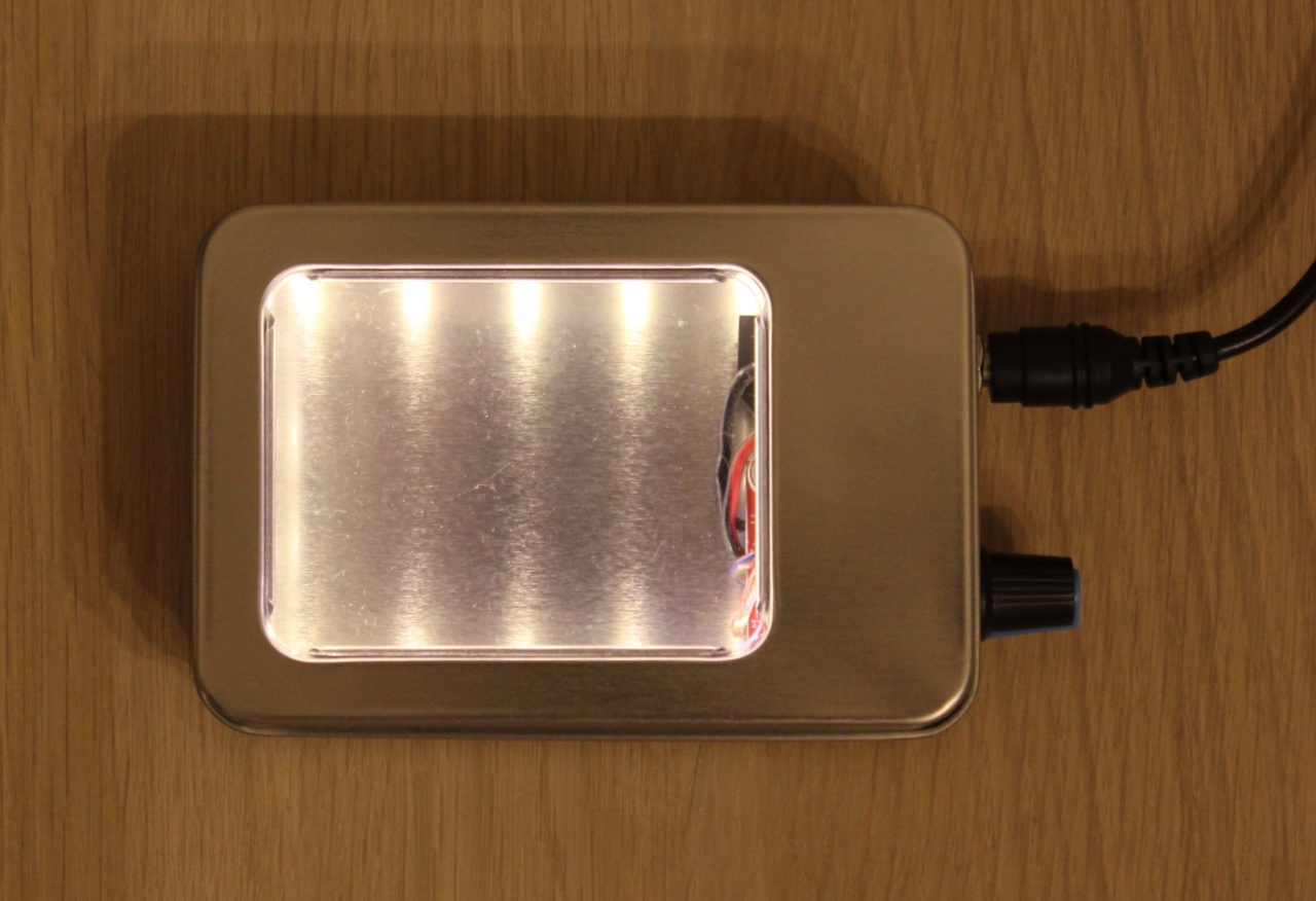

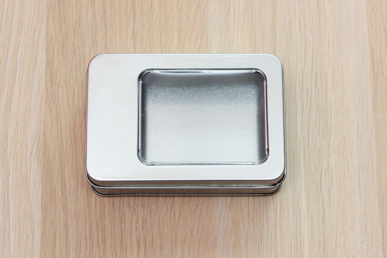

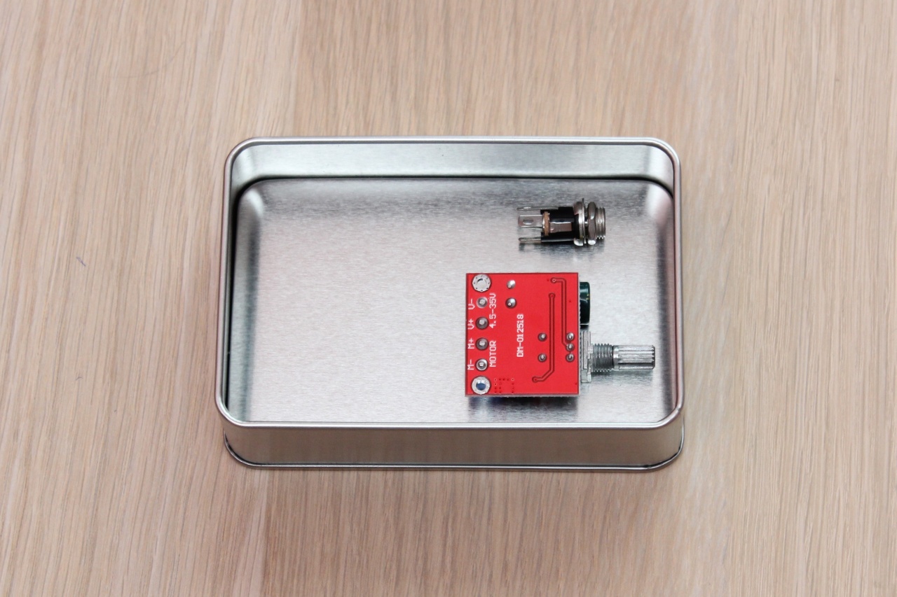

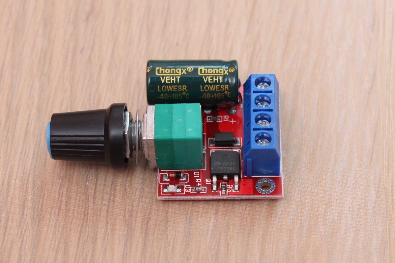

Самодельный столик для работы со спиралями балансов
Коллеги, возможно кому-нибудь и пригодиться….
Для работы со спиралями балансов сделал на днях небольшой столик с подсветкой снизу. Основа столика – коробочка с прозрачной крышкой. Внутри по периметру наклеил кусок светодиодной ленты с питанием на 12 вольт. Ленту желательно наклеить так, чтобы свет от светодиодов не попадал напрямую на крышку, а отражался от дна коробочки. Для регулирования яркости свечения в коробочку установил диммер на 12 вольт. В интернете они есть разных размеров и марок, но по сути они все одинаковые. Регулятор яркости так же работает и как выключатель. Электропитание прибора от любого адаптера на 12 вольт. Что бы не заморачиваться с полярностью адаптера питания, между адаптером и входом диммера воткнул диодный мост. Сверху прозрачной крышки можно положить небольшой кусочек молочно-белого оргстекла, или хотя бы просто лист белой бумаги. С ними свет будет более равномерным и светодиоды не будут слепить глаза. В общем на фото все видно достаточно подробно. Все детали куплены на Али.
Как то так
