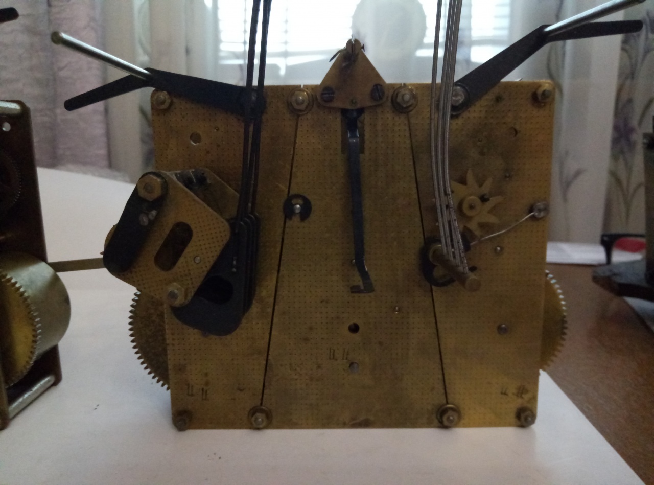

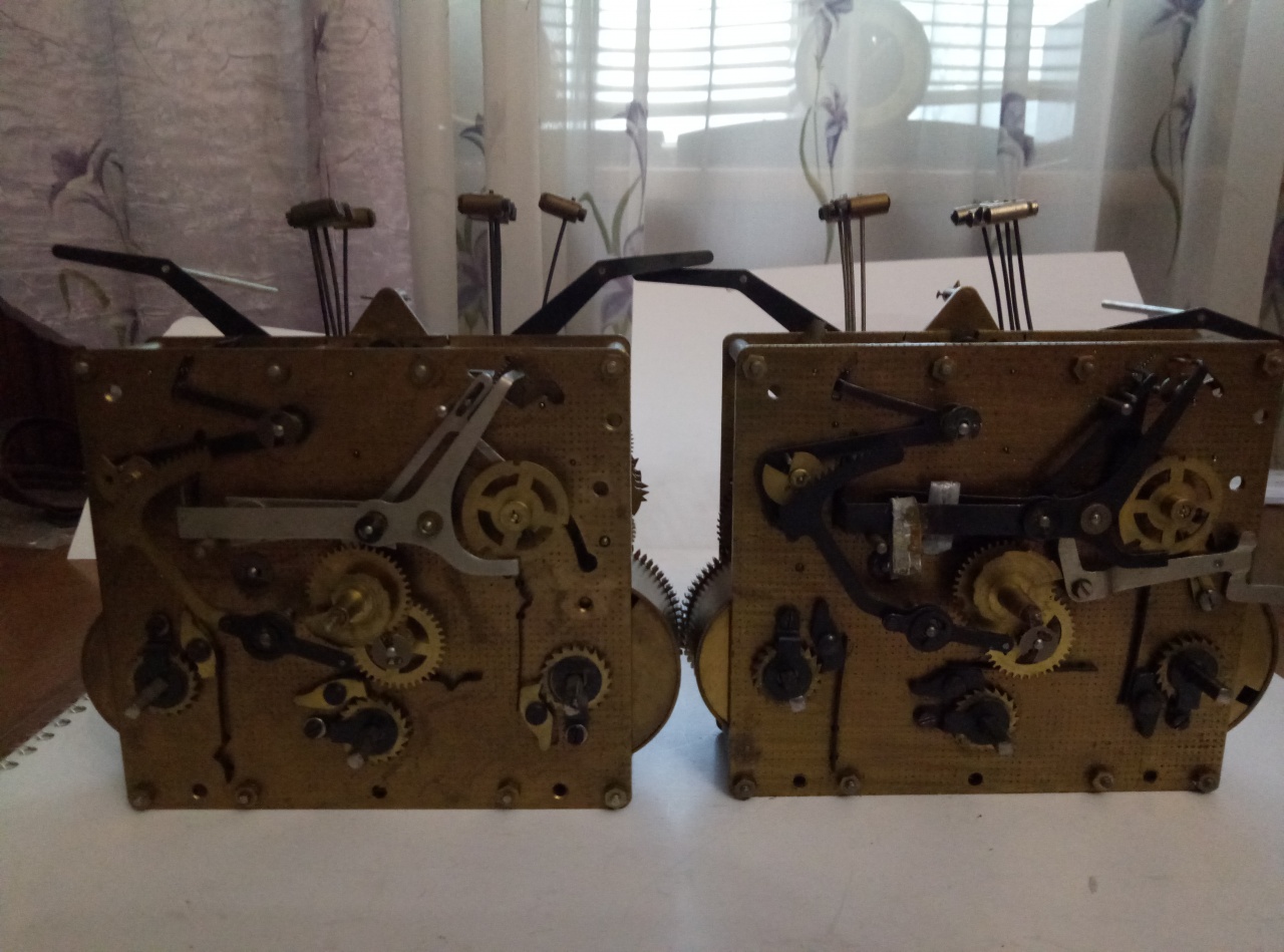

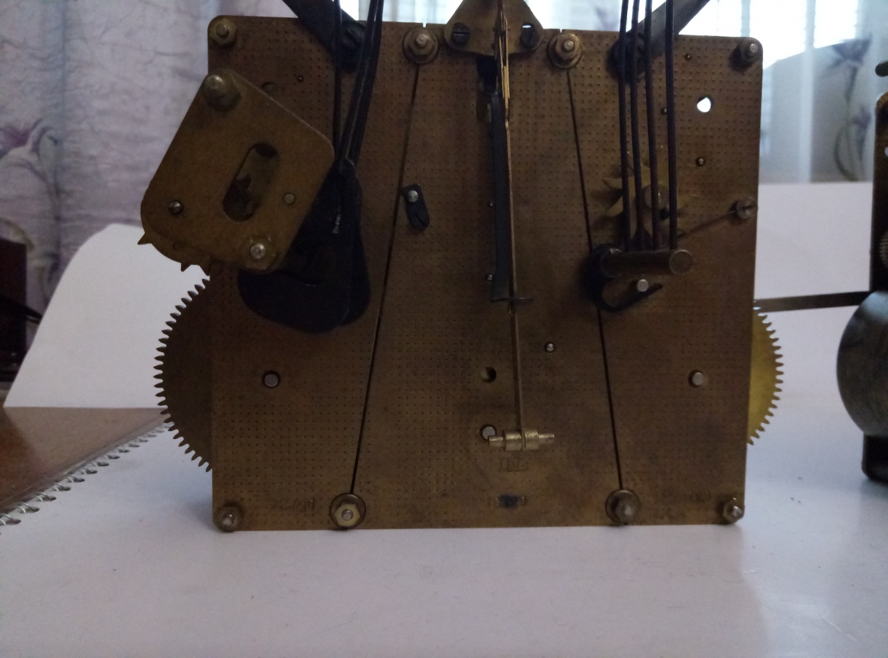

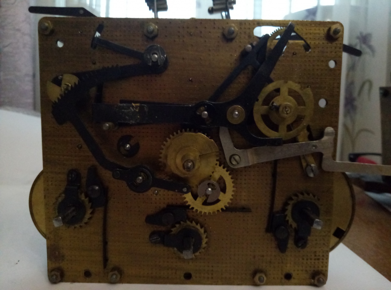

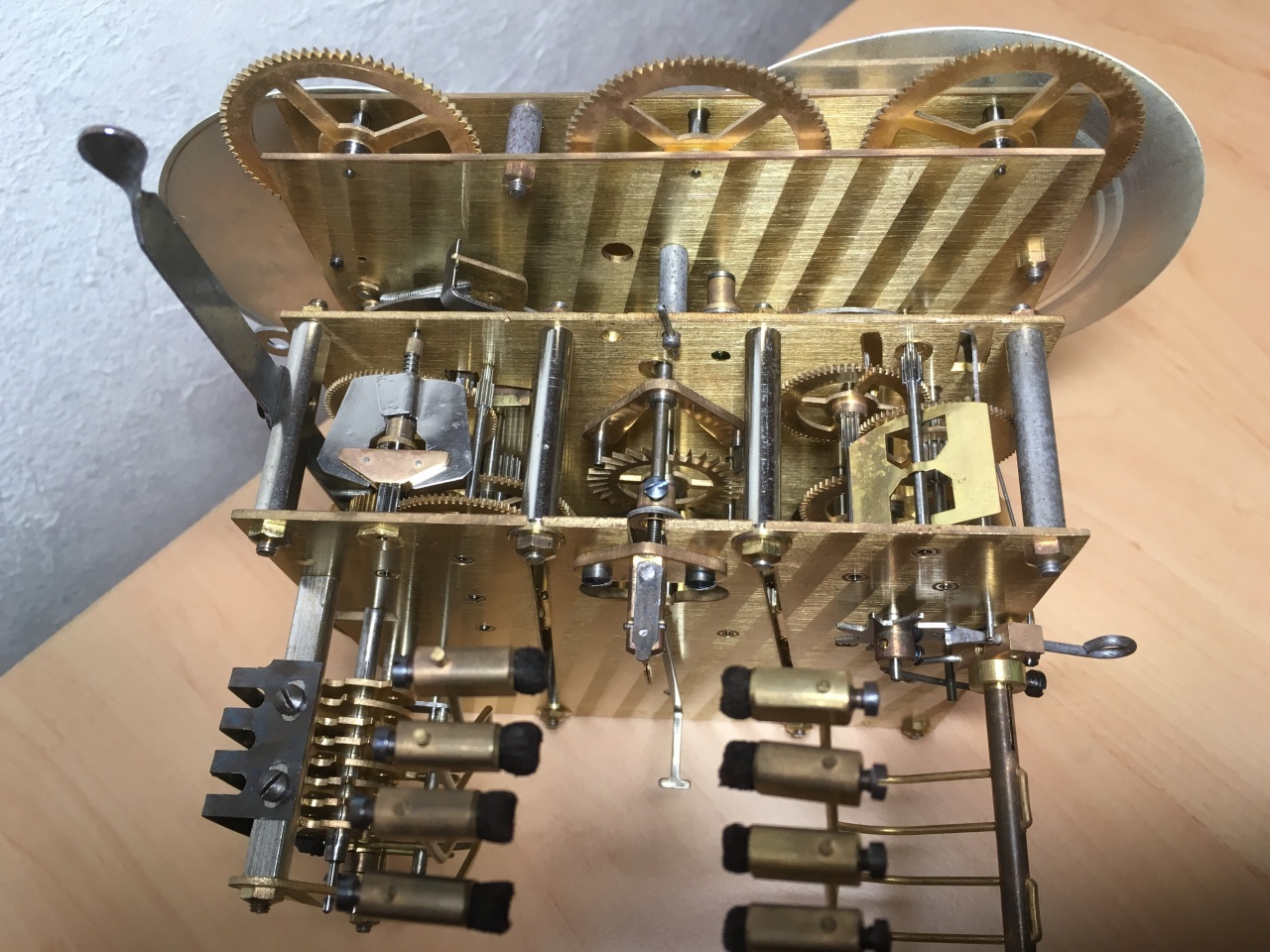

Всегда хотел для себя иметь четвертной настенный ОЧЗ.
Купить целиком и недорого- не попадался , поэтому купил по частям. Сначала механизм , потом цифер ,гонг, маятник и стрелки , и на последок- корпус. Все это заняло около года и сложил для себя часы. Исправно работают уже года 3. Слышал, что первые четвертные были с отключением боя и переключением на 2мелодиии . Мне такие не попадались и вот на днях принесли на ремонт. Решил показать его конструкцию переключения и какой ветрячок на четвертях.

Сообщение от Krysin Посмотреть сообщение
ветряк как будто регулиремый.. Интересный мех.

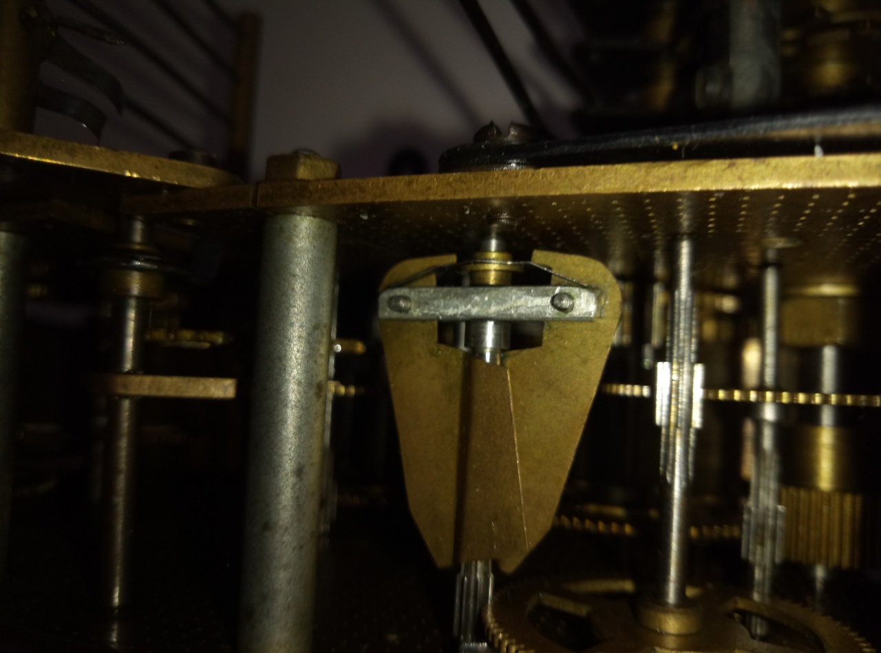

ветряк центробежный, чем выше скорость, тем выше расходятся лопасти, тем выше сопротивление воздуха
по видимому, ставился только на редкую модификацию с двумя медодиями
т.к. дизайн и конструкция четвертных ОЧЗ подсмотрен у французов, у них же и конструкцию ветряка подсмотрели

Да не как будто, а регулируемый . Я просто такого не видел в ОЧЗ - вот и сделал фото. В принципе - все просто и логично но в 60х это все упростили до одной мелодии и без рычага отключения боя , да и ветрячки стали одинаковы.

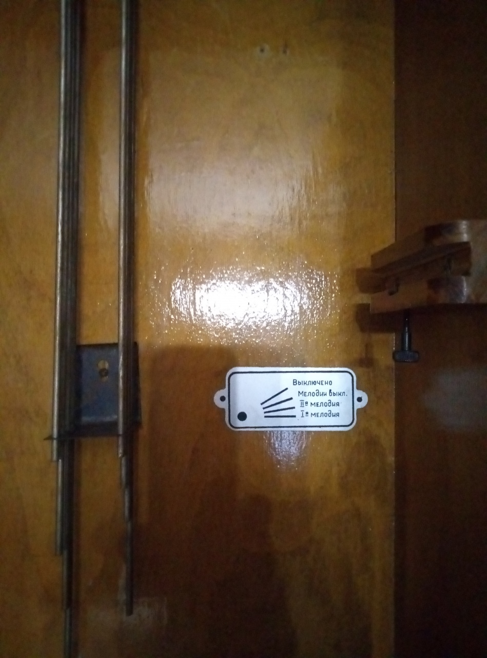

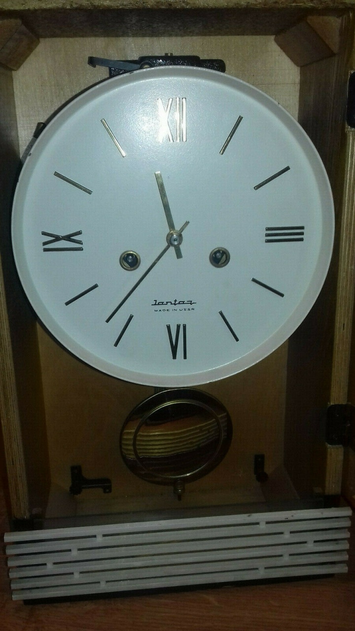

Спасибо. не знал что есть второй мод. Наверное и корпусом отличался. Как его идентифицировать ??

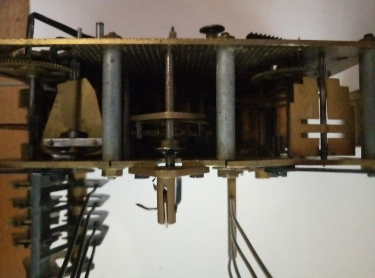

Корпуса похожи, только внутри есть табличка.
