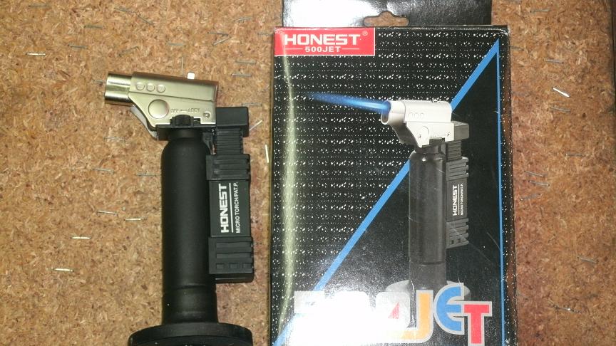

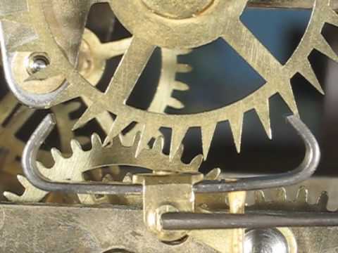

А как её закалить, не снимая с оси?
Механические кукушки делают и в наше время? Интересно...
горелкой
выставить длинное пламя, чтобы доставало до обеих плечей скобы, нагреть ярко-красого и мгновенно в воду (нагревать лучше сразу над водой)
снимать и распрессовывать ничего не нужно
валик скобы из сырой стали, ничего ему не сделается
вообще, в кукушке каленых деталей НЕТ ВООБЩЕ, кроме скобы, которая тоже почему-то часто не закалена, и трехлепесковой пружинки вексельного колеса
