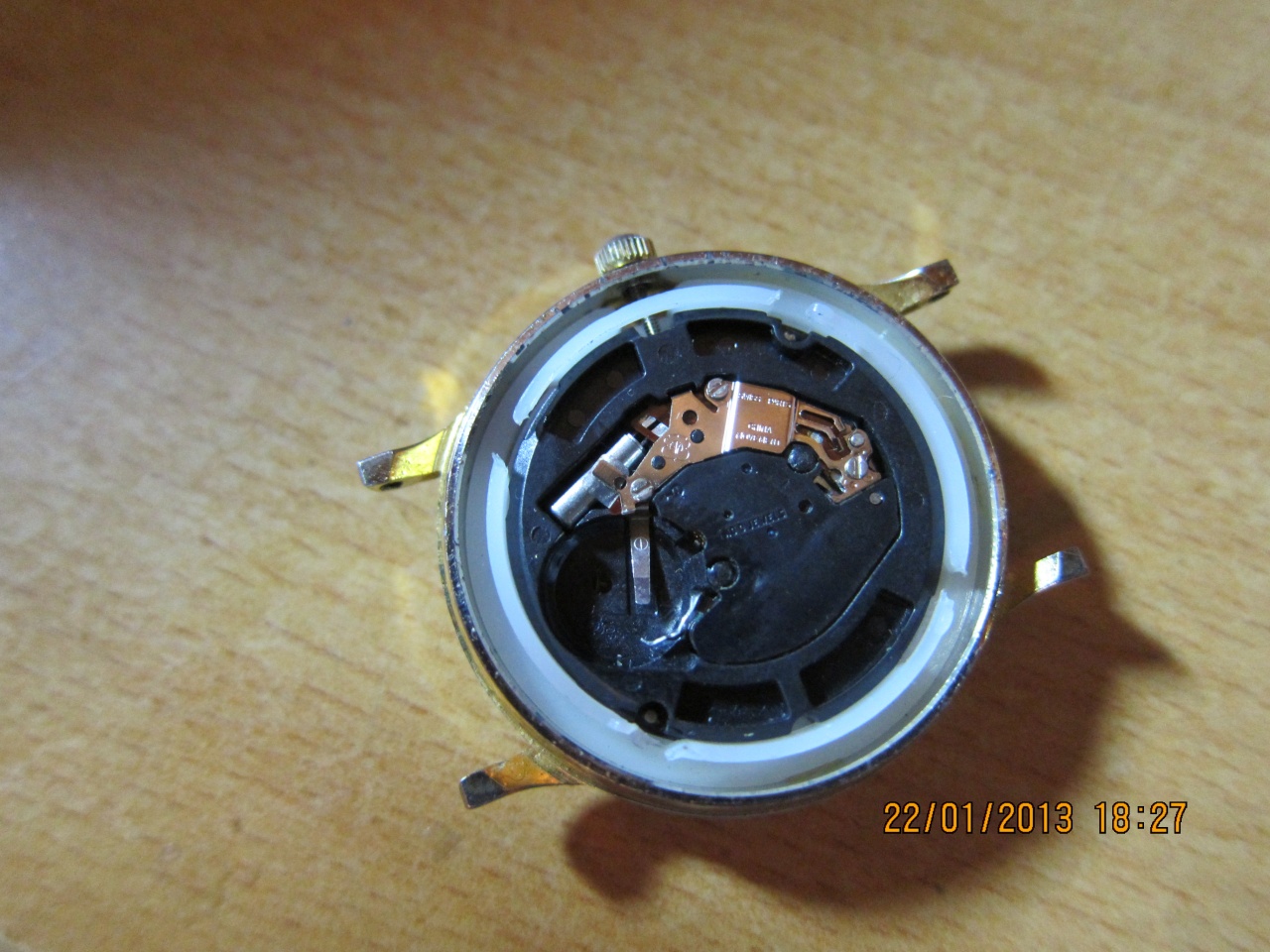

Сообщение от karter Посмотреть сообщение
ребята есть луч лунник механизм 16853.не хватает вала перевода стрелок может ли они от этого не ходить и от чего вал может подойти или надо искать донораВложение 372018
Вложение 372019
Ваши часы могут стоять,если переводной рычаг находится в положении-
,,головка выдвинута",соответственно работает стопсекунда и часы не идут,
а по валу пройдитесь по часовщикам,наверняка валы от каких нибудь других советских кварцевых часов должны подойти.

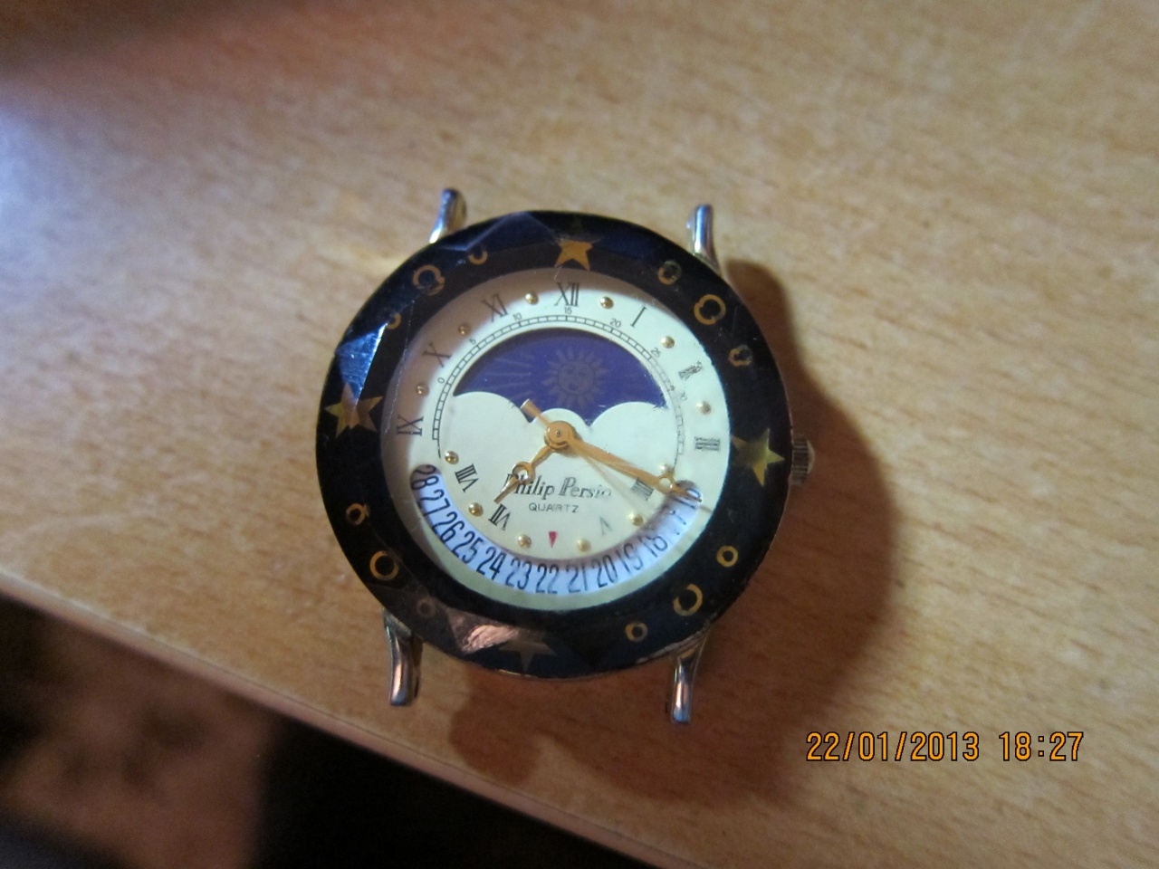

большое спасибо вот еще один ужасный китайский аналог лучуНажмите на изображение для увеличения
Это вроде индикатор День-Ночь. Судя по "щечкам" и Солнцу.
В Луче - лунник.

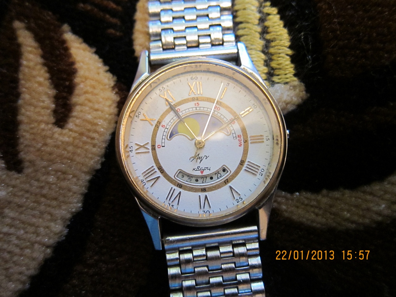

Вчера нарыл на барахолке, женский "Луч" "лунник" механизм 16853 SU.

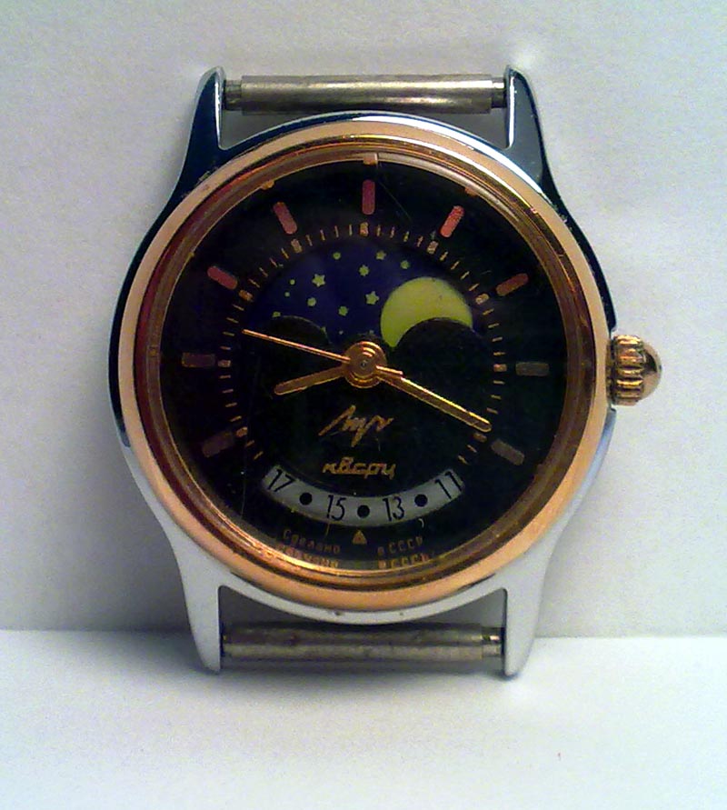

Уважаемые, купил сегодня такие у часовщика в NOS состоянии, как на них лунник выставлять не могу понять, ни рисочки, ни стрелочки.
  #49
Старый 25.08.2013, 17:21
Регистрация: 31.08.2011
Адрес: рф
Сообщений: 6,297
Сказал(а) спасибо: 12,484
Да нет там рисок(у меня два таких ЛУЧа),примеряйтесь на центральную
точку макушки лунного диска.
