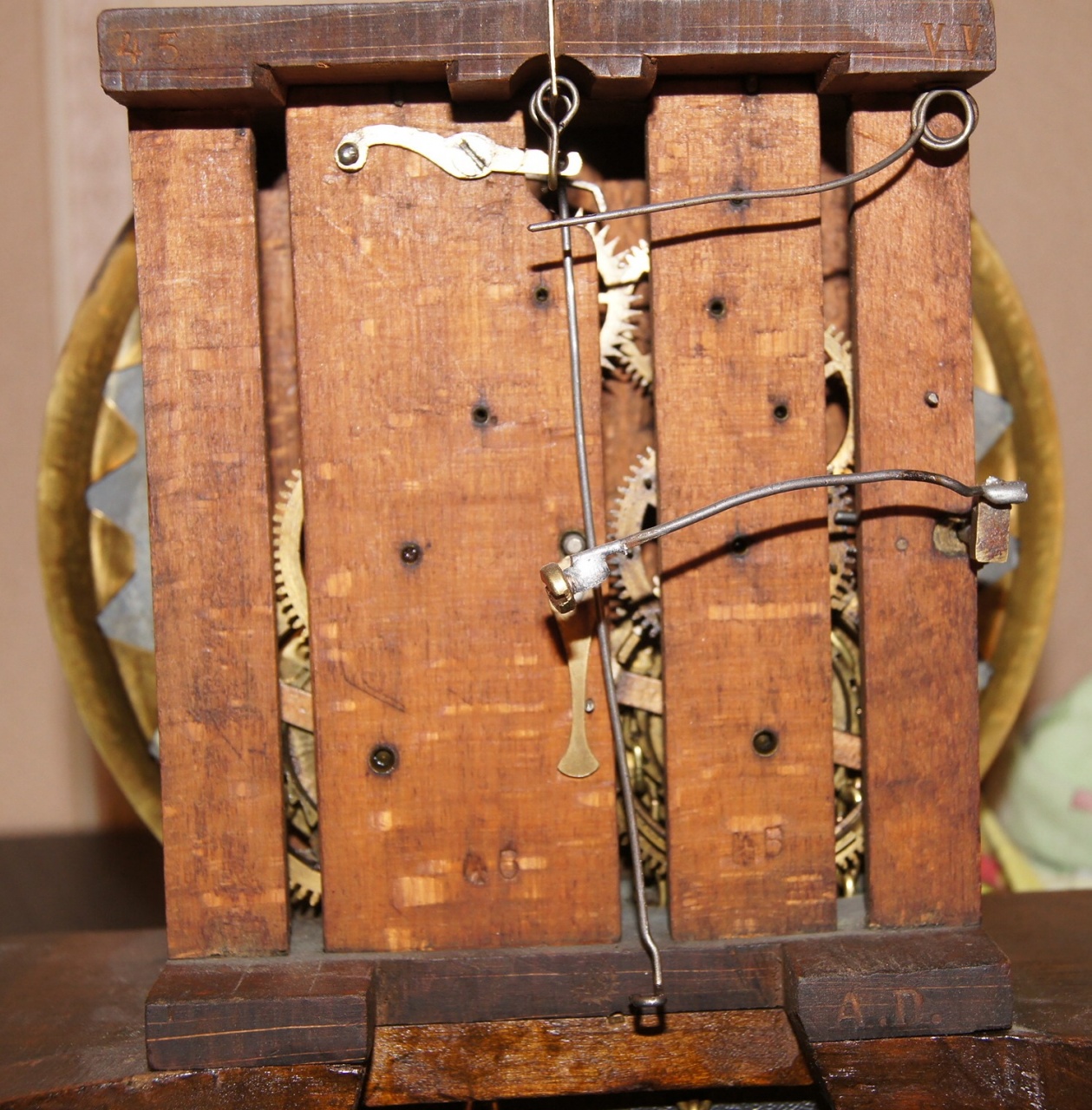

Добрый день!
Кто знает, что означают буквы - V V на верхней крышке механизма, а на нижней - A.D. ?
Подскажите, для чего нужен поворачивающийся упор оси в середине задней крышки и для чего скрученная пружина вверху справа?
У кого еще есть мнение по поводу печати-монограммы которая была сзади циферблата?

Добро пожаловать на форум, уважаемый pavik63!
Сообщение от pavik63 Посмотреть сообщение
Поворотный упор нужен для регулировки глубины хода (размах маятника).
Пружина вверху, справа, должна подталкивать молоток, чтобы не было дребезга при бое.

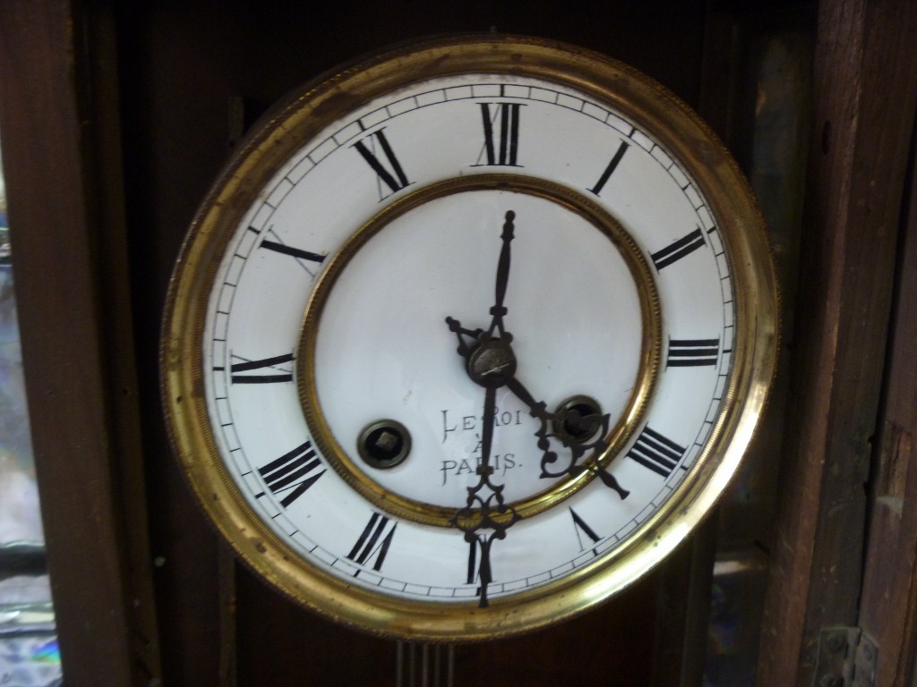

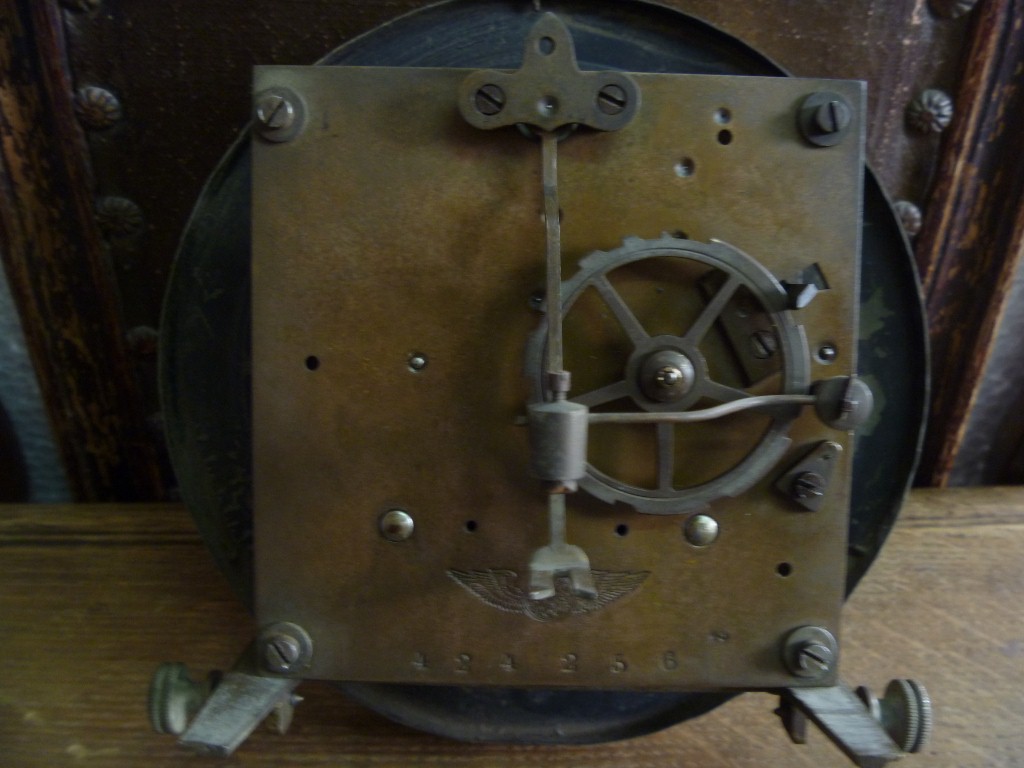

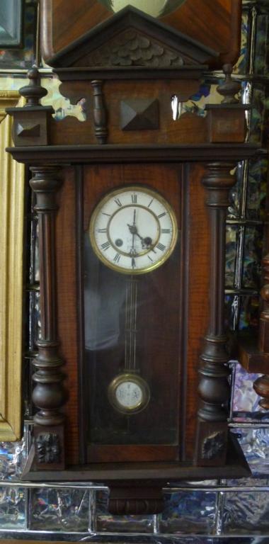

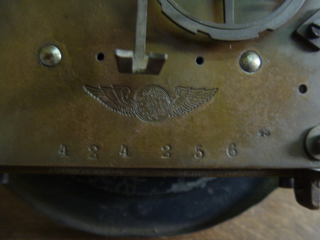

часы "Le Roi Paris"
Добрый день.
Подскажите по клейму какого года выпуска механизм на часах "Le Roi Paris" , корпус оригинал?
