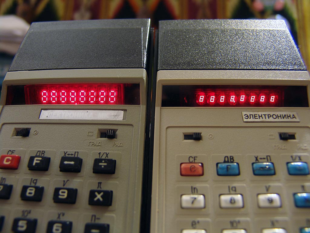

А вот туда же - сравнение вида индикации КИПЦ и АЛС-318 на примере пары моих калькуляторов.
Сравнение светодиодных индикаторов

У алс318 под прозрачной маской видны проволочки, т.е. при наличии оптики его можно переточить в два часовых ))

Кстати, четыре линзы от АЛС-318 - те же 20мм (но можно обпилить бока крайних линз). И толщина с учетом линз - все 6 мм.
И углы обзора - заметно похуже Э1.
Грустновато как-то выходит.

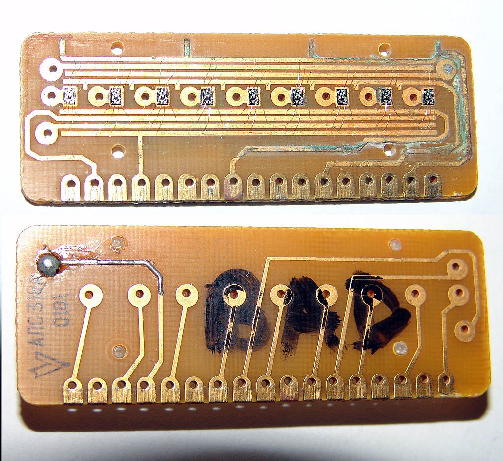

Вот, кстати, сравнение кристаллов индикатора Э1
и АЛС-318

А вот - информация к размышлению о возможности нарезки АЛС-318 на части по 4 разряда:

Мощное исследование !
Многоразрядный АЛС пилить не вариант .

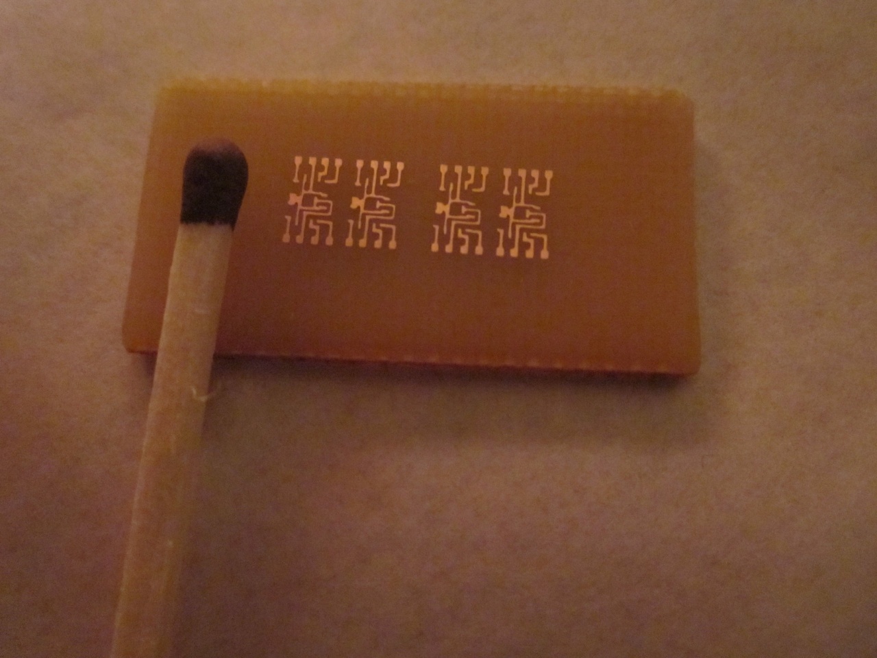

Эксперимент продолжается:

Ого! И каких размеров светодиоды надо ставить? 0603?
