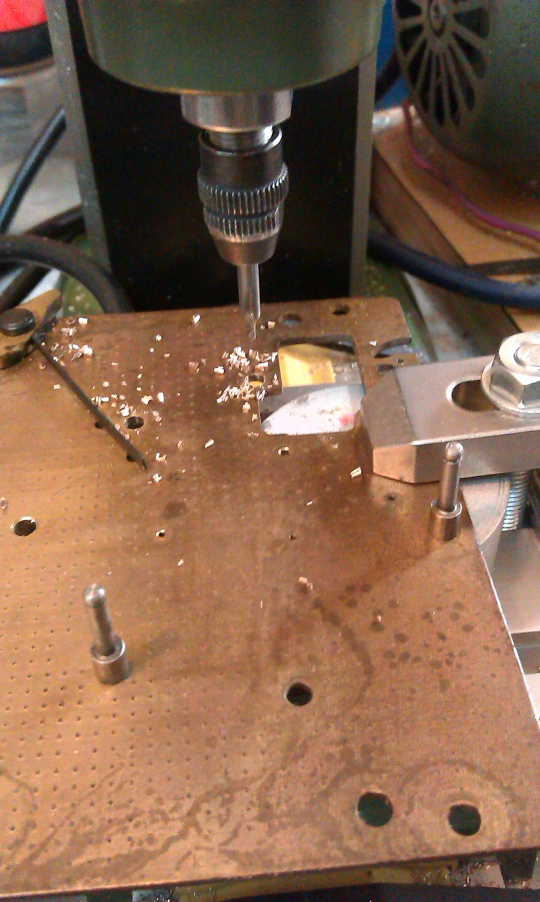

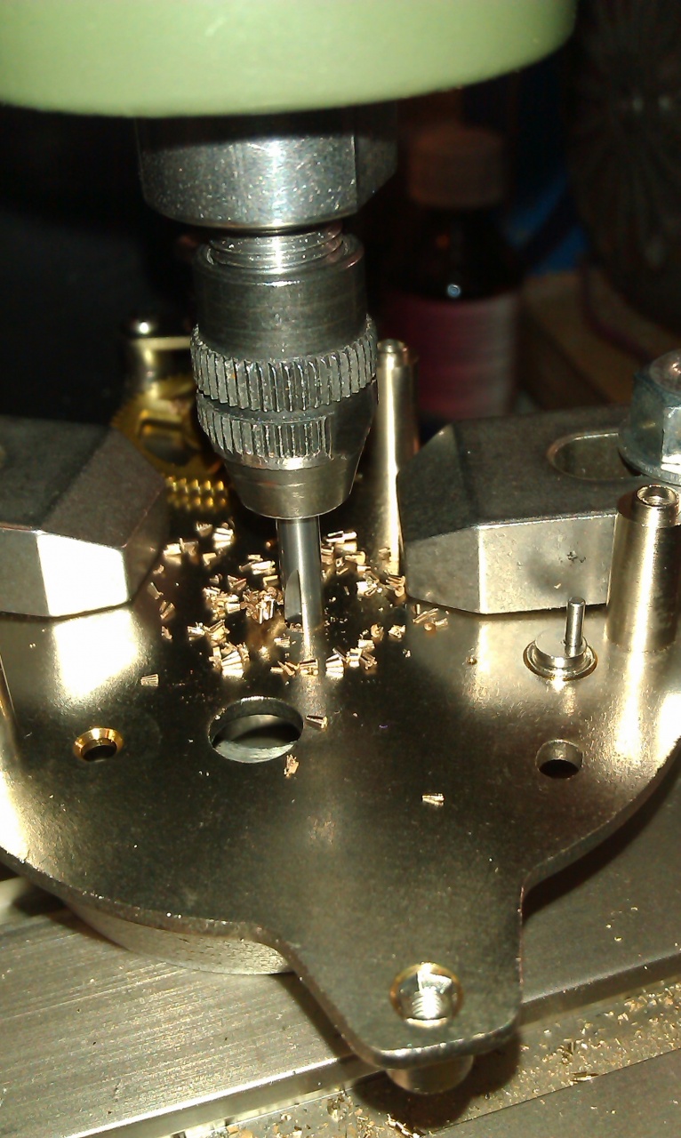

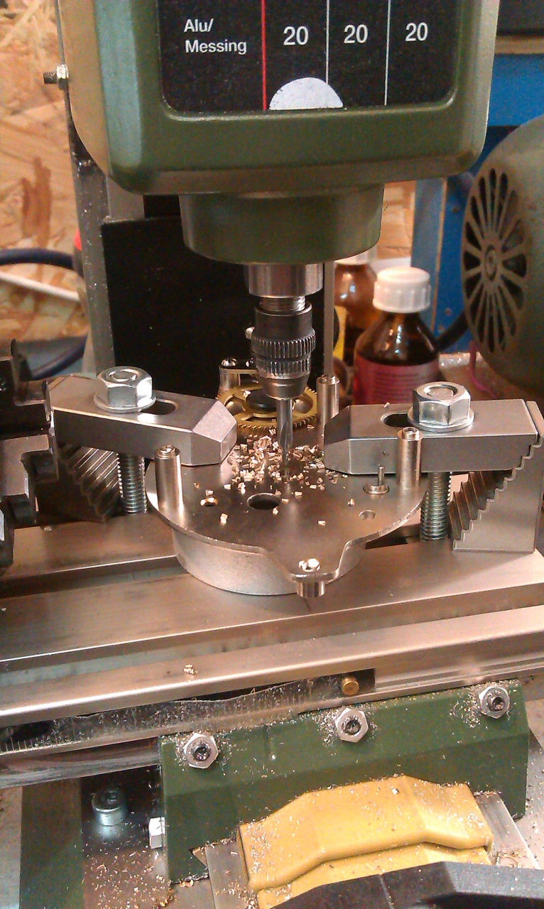

https://www.youtube.com/watch?v=ipEhx9h5m98
Для рассверливания отверстий использую центровки из твердого сплава.
ID:	2006379   Нажмите на изображение для увеличения
Название: 2016-02-20 08-39-20.jpg
ID:	2006380   Нажмите на изображение для увеличения
Название: 2016-02-20 08-50-22.jpg
Эти 2 пользователей сказали Спасибо! lng за это сообщение:
Bogdo (25.06.2024), Dima343 (27.12.2017)
