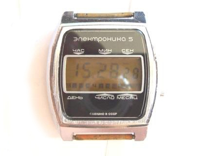

после последних манипуляций 30350 выглядит вот так
теперь они отстают на 1.5 секунды в сутки (пока подстроечник не крутил)
осталось подобрать браслет, отрегулировать ход и может быть со временем заменю ЖКИ...
а мож и родной оставлю

Сообщение от shulcz Посмотреть сообщение
Вложение 141020
Поздравляю! 1.5 сек должны уже подстроечником подстроиться.
Теперь Ваша Электроника с "cердцем китайской женщины" - снова в строю!
А ЖКИ - я бы всё-таки поискал посвежее.

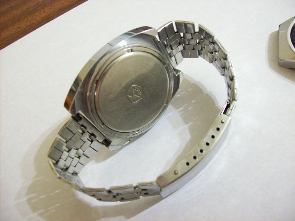

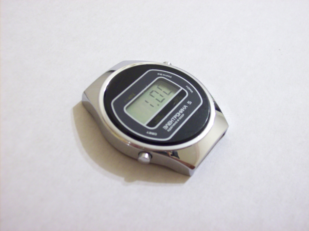

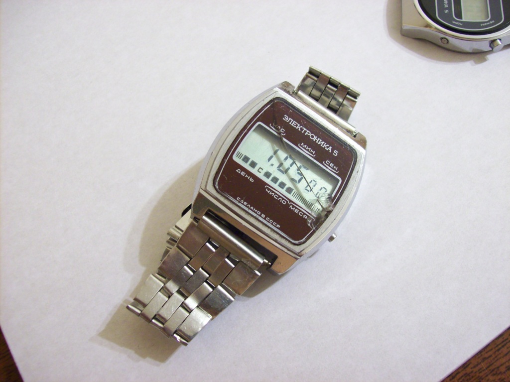

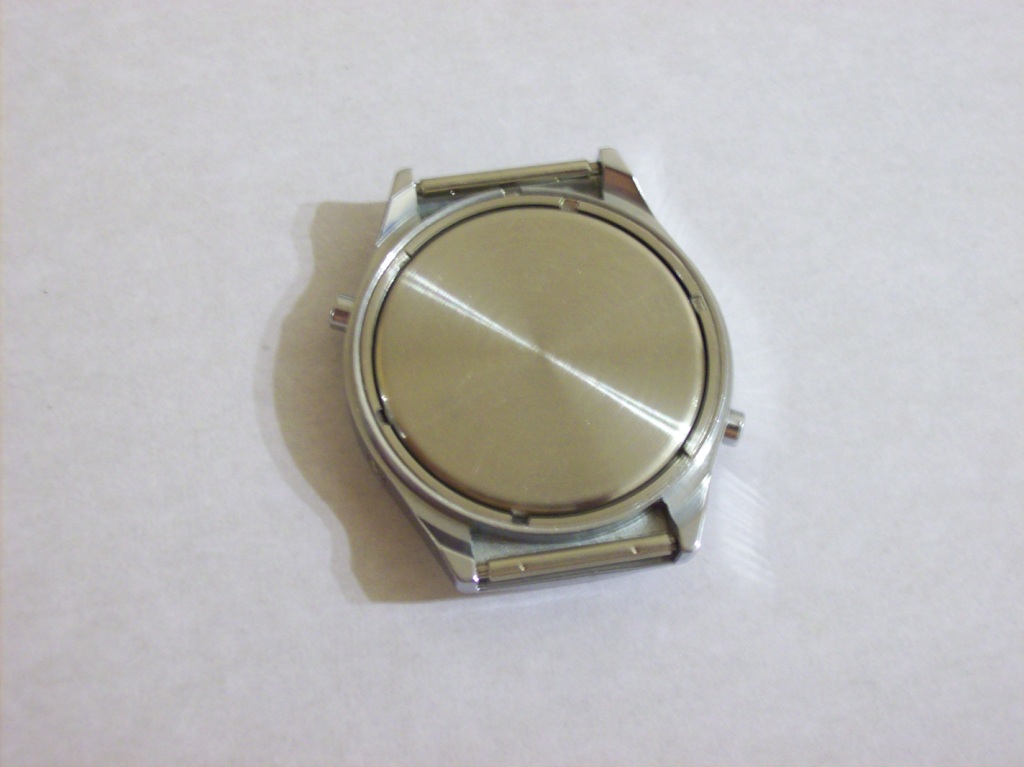

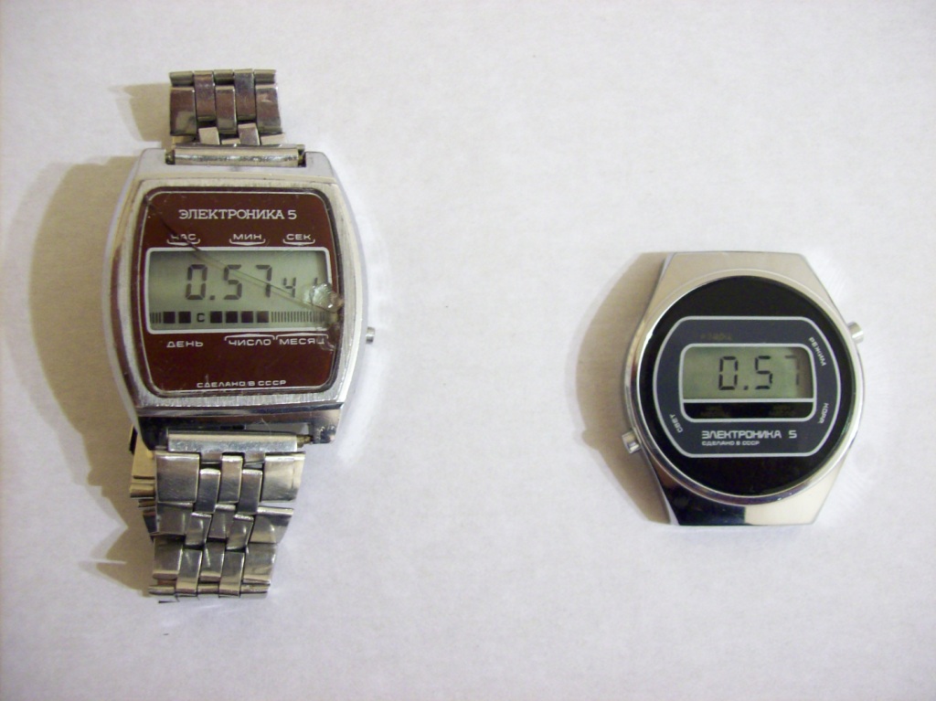

ну вот по случаю приобрёл ещё пару экземпляров....
те что справа состояние няшное (винтажжжж)
а вот с 30350 дело похуже, но есть две стекломаски новеньких для неё, чёрная и синесерая

а вот интересно какие штатные браслеты были у этих двух и были ли вообще
хочу изыскать родные браслеты
У моих (отцовских)
был (и есть) вот такой.
Причем часы были на браслете изначально.
Хорошо помню их в той черной с синим "бархатом" внутри коробочке (увы, не сохранилась.)
30351 какой версии? Секунды включаются нажатием кнопки один раз или два раза?
azimut-f148 (12.08.2012)
  #50
Старый 13.07.2011, 18:20
Аватар для shulcz
shulcz shulcz вне форума
Регистрация: 10.06.2011
Адрес: Россия, Алтай
Сообщений: 434
Сказал(а) спасибо: 277
Поблагодарили 458 раз(а) в 181 сообщениях
при первом нажатии кнопки появляется число месяц, при втором нажатии, секунды
