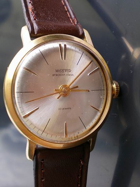

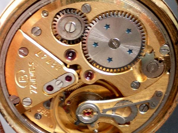

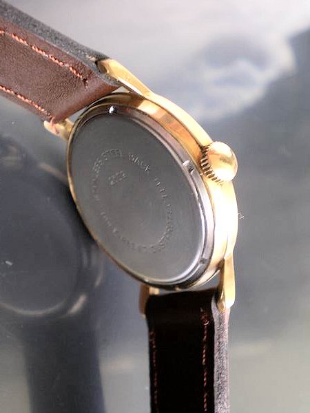

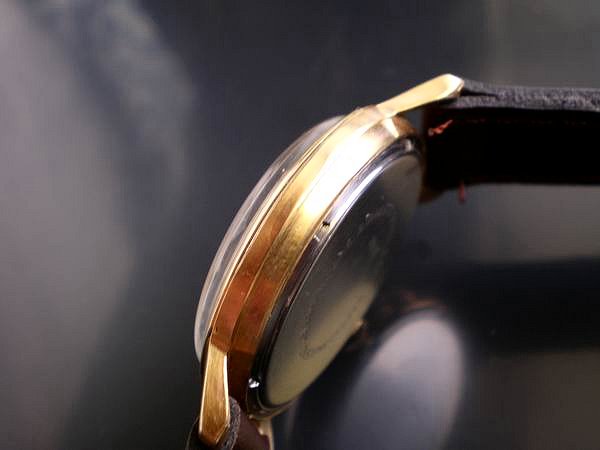

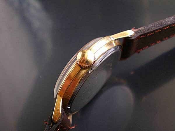

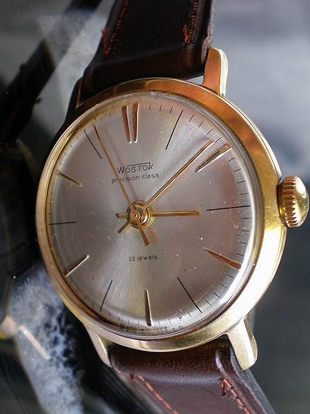

Еще один Восток 2809, и снова выкачка вне разумных пределов - порядка 10ms. Пока тестирование еще в процессе, так что главным образом картинки.
Я заметил, что у Вас все 2809 позднего выпуска т. е. конца 60х годов. Может быть, на ранних вариантах в конце 50х начале 60х была другая выкачка?
У меня есть несколько ранних калибров 2809 на 22 камнях, но они не обслужены пока. Если они пройдут репассаж и обслуживание, как это может сказаться на выкачке?
По идее мастер после чистки должен проверить и выставить выкачку в ноль, тем более что это не трудно. Но также мастер должен проверить и позиционную ошибку, и если надо сделать ajustment, т.е. подстроить форму спирали чтобы все было минимально.
Это может привести к незначительному росту выкачки скажем до 1-2мс, что практически не влияет на амплитуду, все это по приборам, после этого несколько дней (желательно не меньше недели) надо дать часам поработать чтобы ход стабилизировался, и одновременно ошибки хода замерить уже реально, не по приборам, и по результатм сделать regulation среднего хода. Так делали раньше, но теперь времена другие, и вероятно все зависит от конкретного мастера.
