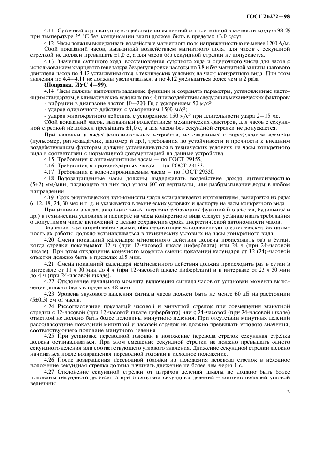

ГОСТ 26272 п.4.27 "Отклонение секундной стрелки от штрихов деления шкалы не должно быть более половины секундного деления, а при отсутсвии секундных делений - соответствующей угловой величины".
15.04.2009: На запроc в СЦ - ответ следующего содержания: "В кварцевых часах допускается "люфт" стрелок, поскольку в отличии от механических часов колеса, на которых закреплены стрелки, не находятся под постоянной нагрузкой, а нагружаются только один раз в секунду (или в 20 секунд для часов без секундной стрелки). По действующему ГОСТу допустимо отклонение стрелок не более половины секундного деления. Если отклонение Вашей стрелки менее 1/2 секундного деления, то это не является дефектом".

Сообщение от milord Посмотреть сообщение
Я не понял - так если смотреть со стороны другого деления отклонение будет меньше половины )))))
Когда-то очень хотел купить кварцевые Лонжин, не повезло. Сколько я не ходил по разным магазинам - стрелка всегда ложилась примерно по середине деления )
Сейко через мои руки прошло очень много разных, непопадание было большой редкостью, максимум 1/5 деления.
Гражданина у меня не было (разве что только механика в начале 90-х), но сколько видел видео-роликов с ними - всегда точно на деление !

Сообщение от kidloko Посмотреть сообщение
Ув. milord я раз что мы пришли к одному мнению
к какому одному? я бы сказал, что мнения у нас прямо-противоположные.
по ГОСТу если непопадание до половины деления - не есть дефект. тут вам даже закон о защите прав потребителя не поможет (которым вы в другой ветке по поводу сейко-сервиса размахивали).

Ув. milord выражение "не должно быть более половины секундного деления" если перевести "с языка ГОСТов" обозначает значение меньше 1/2 деления (так как слово "равно" в документе отсутствует), а в эти значения как раз попадают и 1/3 и 1/4 и далее по убывающей. Таким образом не вижу противоречий.
Не очень понимаю Вашего упорства - Вам нравятся часы со стрелками не попадающими в деления?
Gena Ishivatov еще лучше когда точно попадает (кстати за ситизен и касио, в добавок к сейко, уже я ручаюсь - таким образом японцы рулят (судя по западным форумам у владельцев японцев тоже таких проблем нет).......)
упорства в чем?
я просто не разделяю ваше мнение, что непопадающая стрелка - это дефект.
думаю, что это абсолютно нормально для кварца, и о некондиции тут речь вообще не идет (что и подтверждается ГОСТом).
вообще, так как владел/владею или видел много сеек - могу сказать следующее - чем проще механизм, тем больше вероятность попадания стрелки. чем больше усложнений (т.е. более сложная система двигателей/колес сцепления), тем больше закладыватеся фабричный люфт в такой механизм, и соответственно вероятность непопадания возрастает.
думаю, этим и обьясняется, что в сложных механизмах сейко с вечником, кинетик-вечник или кинетик-директ-драйв гораздо больше случаев непопадания, чем, например в обычном батареечном механизме (или кинетике без доп.усложнений).
имхо - и так же в этом причина, что часто можно увидеть какие-нибудь копеечные касио с простейшим механизмом и идеальным попаданием, и тут же будут сейки премьеры кинетик-вечник с непопаданием, стоимостью на порядок выше.
