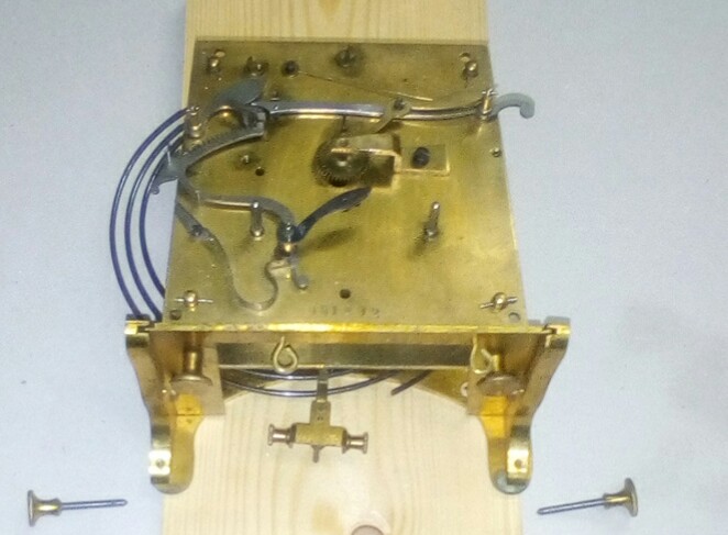

Сообщение от Garik55 Посмотреть сообщение
Спасибо! Начну потихоньку осваивать новое для меня дело! С уважением, Игорь Александрович
Добрый вечер !
У Беккера (в крайнем случае на моем), полностью выкручиваются боковые винты , после аккуратно механизм выдвигается на " себя" .
Смелее , у Вас всё получится .
С уважением Александр.

Здравствуйте,у меня напольные часы Глория,что я могу сделать с боем?Они бьют каждые пол часа один раз.Когда я их настраивала на правильное время,они били как надо то есть в два часа два раза в половину один,в три часа три раза.Идут исправно,не отстают.Но вот как отрегулировать бой?спасибо

Надо бой синхронизировать. .
Хотя нет, проблема сложнее. Если не попадает в период от полпервого до полвторого, а всегда, то надо разбирать. А там видно будет.
