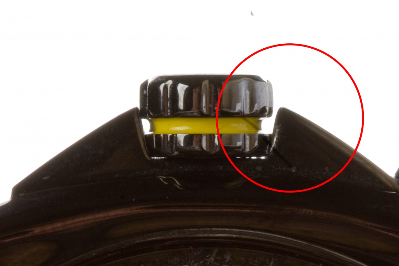

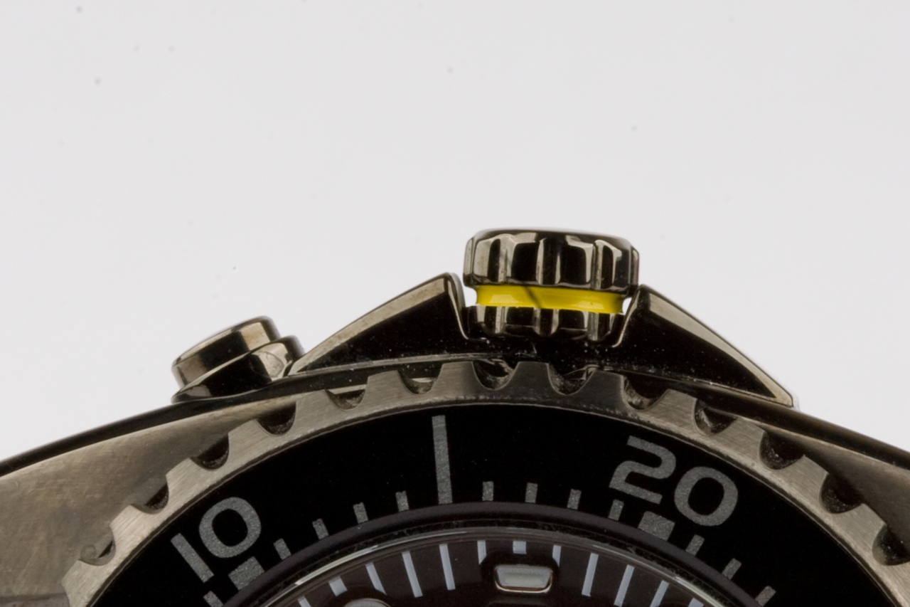

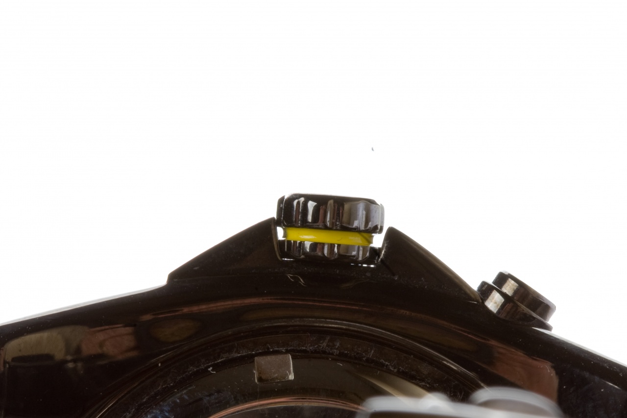

Обещаные фотографии
Всем добрый день.
Предлагаю уважаемым корифеям, старожилам и просто интересующимся форумчанам ознакомиться с подробными фотографиями дефектов, выявленых мной в моих новых часах, которые я обещал предоставить.
Прошу всех высказывать свои мнения.
Надеюсь после этого никто не сможет обвинить меня в предвзятом отношении к славной марке SEIKO, излишней придирчивости и неадекватном восприятии действительности.
Итак приступим:
1. На первой фотографии(вид сзади) показано смещение оси ЗГ относительно приливов корпуса. С одной стороны он увеличен(обведенно кругом), с другой он почти отсутствует, т.е. ЗГ почти касается прилива корпуса часов.
2. На второй фотографии(вид спереди) также показана разная величина зазора с разных сторон ЗГ и соответствующими приливами корпуса часов.
3. На третьей фотографии показан неравномерный зазор между торцом ЗГ и корпусом часов с разных сторон от оси ЗГ. Красная стрелка указывает на меньший зазор. Желтая стрелка - на больший. Т.е налицо перекос оси резьбовой трубки при пайке.
4. На четвертой показано то же, что и на третьей, но без указания стрелками.
Никаких следов удара, другого внешнего воздействия, постороннего вмешательства с целью ремонта, как видите не наблюдается.
В отвинченом состоянии также нет и намека на какое либо воздействие или вмешательство. Корпус часов под ЗГ в районе резьбовой трубки девственно чист покрытие не тронуто(рассматривал под лупой). :-)
Мое мнение - как это не прискорбно заводской брак.
И на японцев бывает проруха.
Теперь - что скажете вы?

  #50
Старый 07.04.2011, 17:28
Аватар для Neurohirurg
Регистрация: 04.07.2009
Адрес: Россия, Раменское
Сообщений: 15,371
Сказал(а) спасибо: 7,164
Поблагодарили 22,843 раз(а) в 6,861 сообщениях
Небольшой перекос есть - но не втулки а именно приливов. Причина - надо в живую смотреть.
