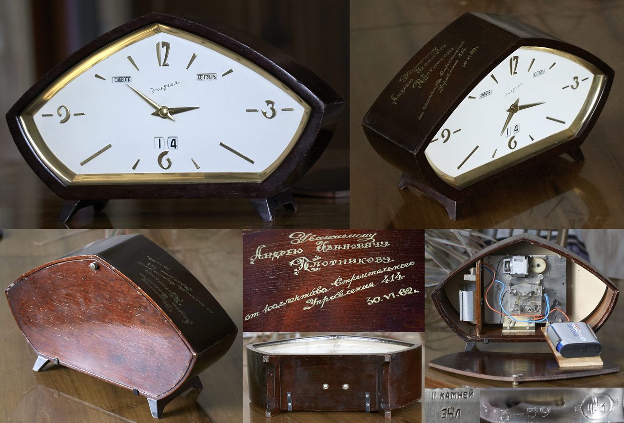

Ранняя Энергия
Здравствуйте!
Обзавелся "Энергией". С дарственной надписью, датированной "30 июня 1962 г."
На механизме стоит клеймо 3-59. Наверное из-за цены долго стояли на полке, пока сотрудники "не скинулись" на подарок. Экземпляр из "ранних", предусмотрена установка 2-х батареек. Мотор шумит как трактор! Ночью не выдержал - отключил батарейку. Все Календари переводятся, правда западают отдельные цифры при переходе на десятки и обратно, к единице. Ход точный!

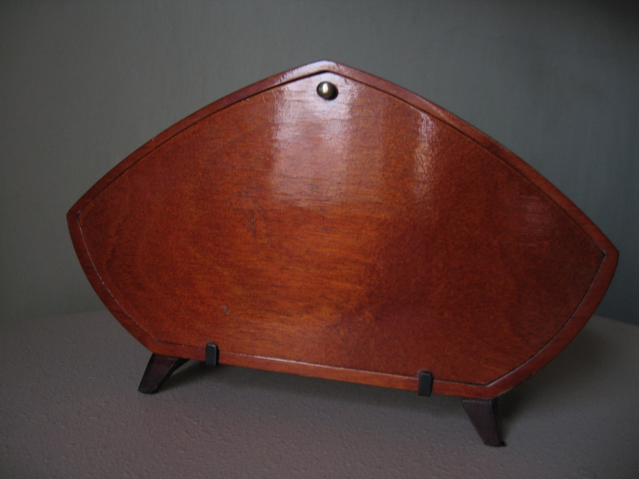

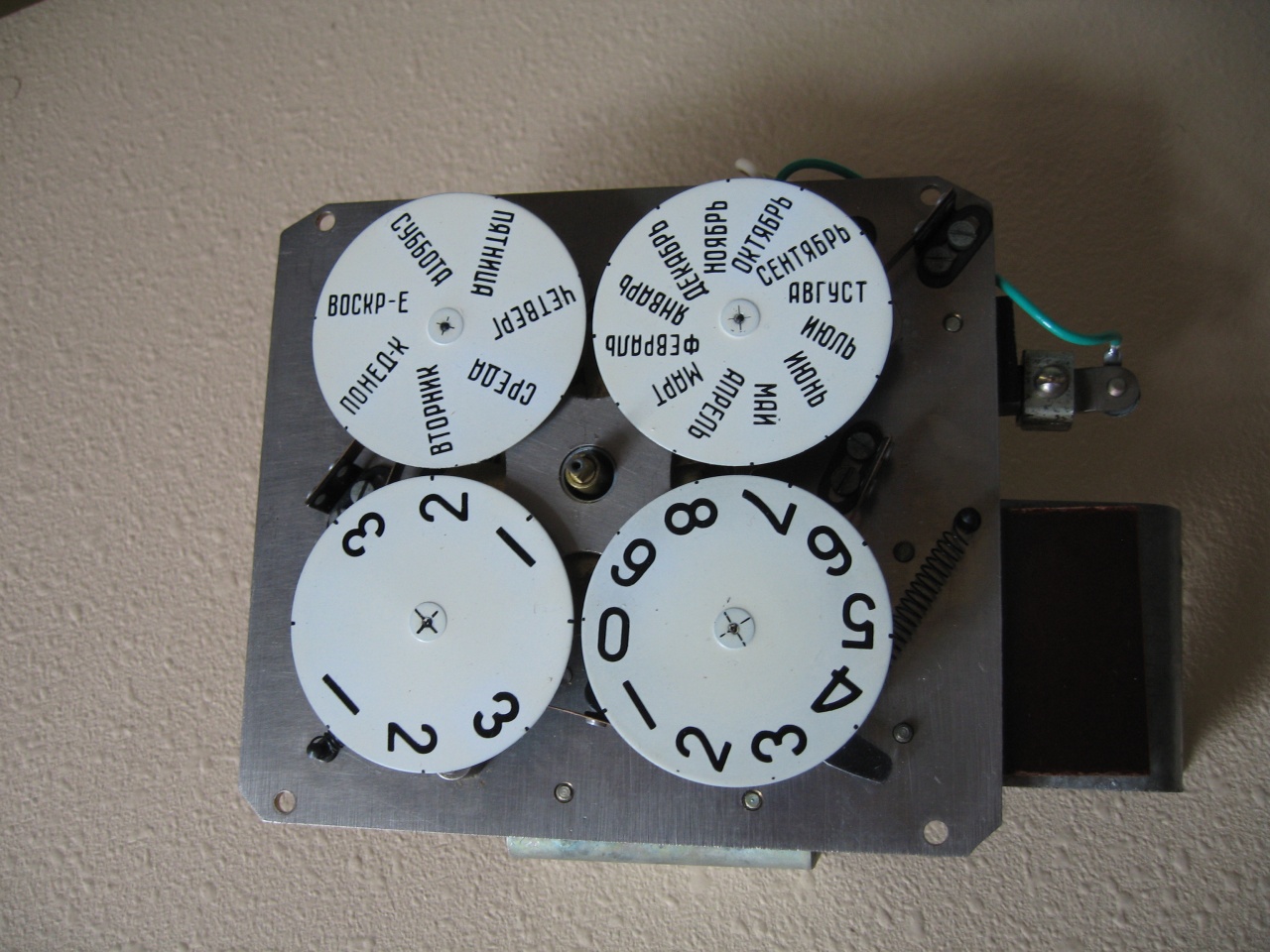

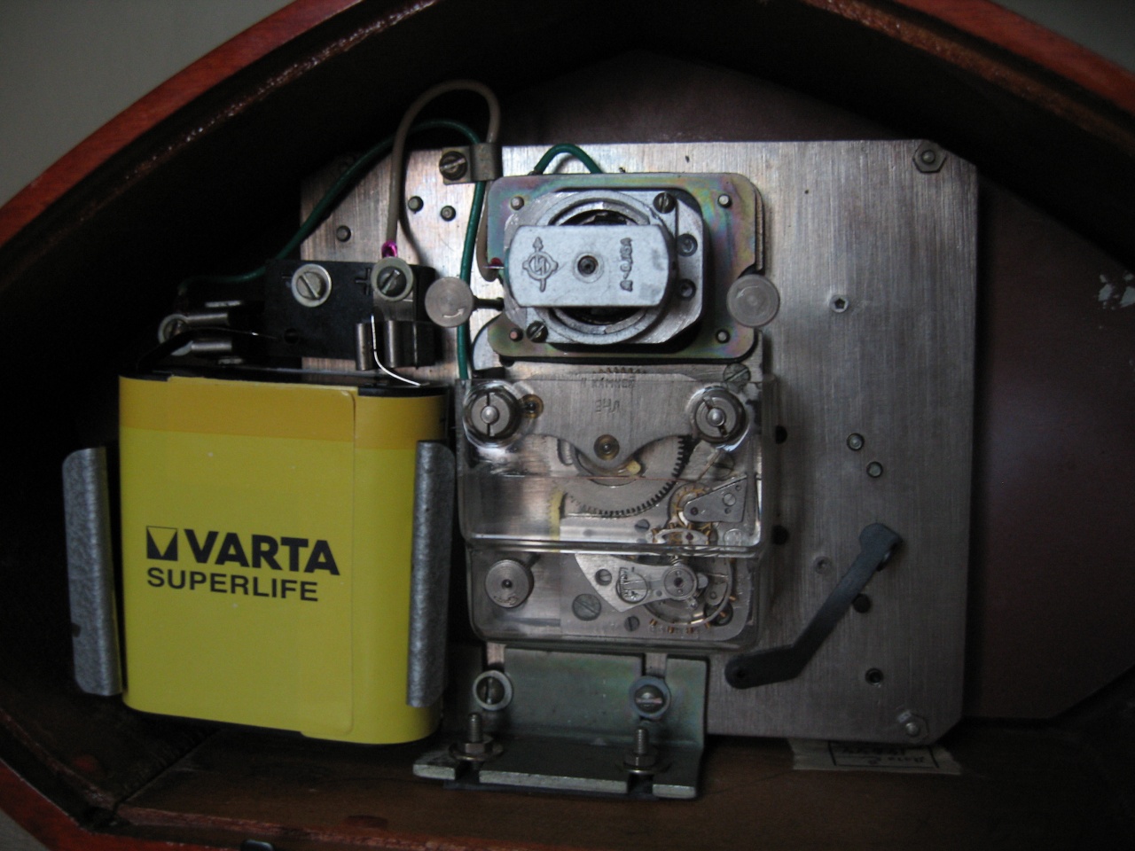

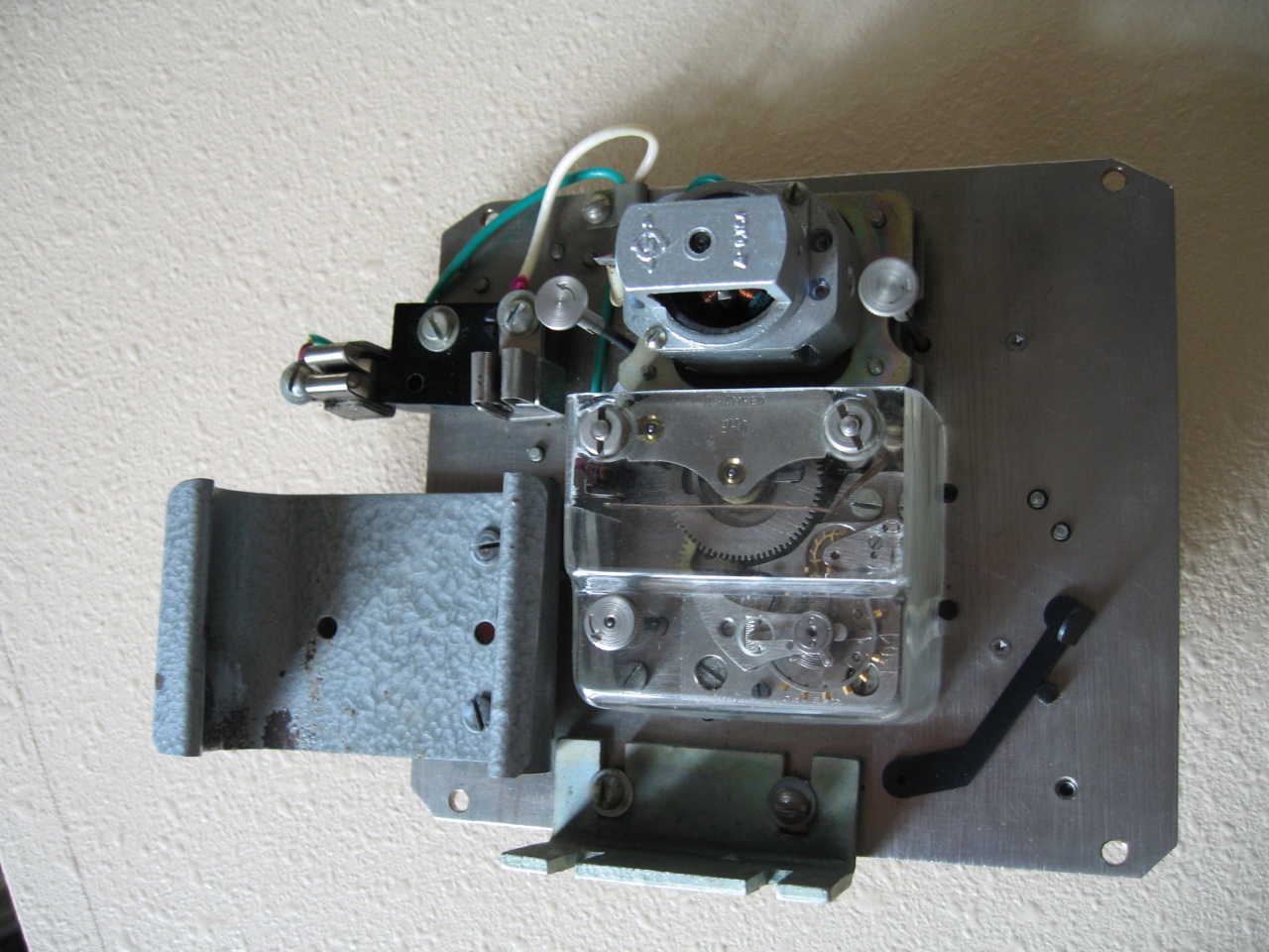

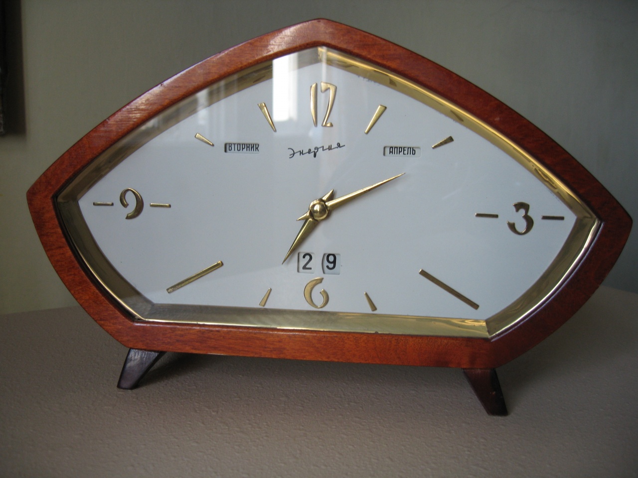

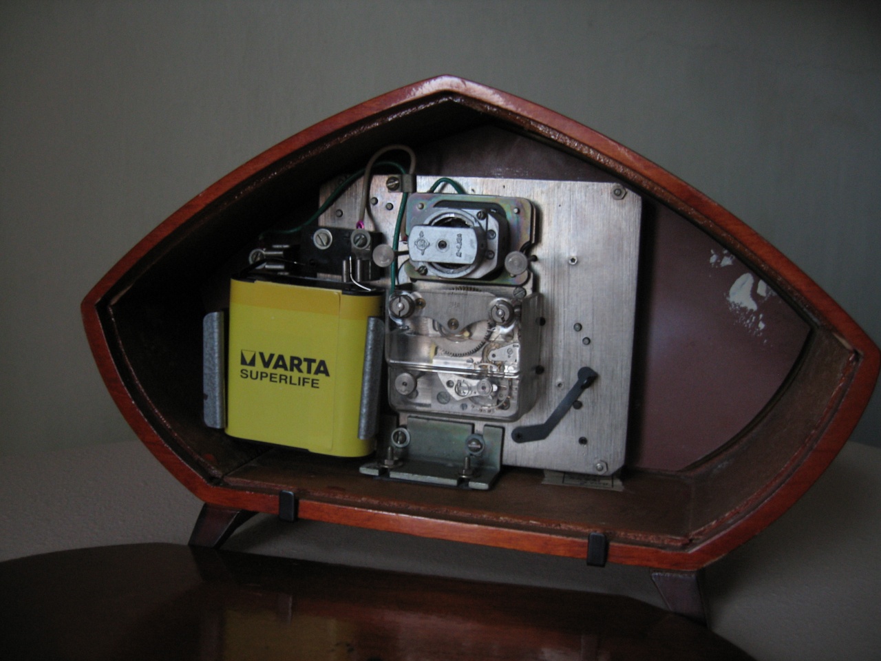

На днях прибарахлился вот такими часиками!
Сегодня удалось их запустить!
В общем состояние у часов было очень и очень приличное.
Высохла смазка,окислились контакты,запуска подзавода
и отогнулся рычаг листающий числа.
Вычистил и смазал и отрегулировал механическую часть(календарь не трогал),
подправил рычаг.
И всё ОК!!!
Такие интересные часы,просто необходимо иметь в коллекции!
По датировке:
на приставке 1-64,на эл двигателе 64 05,на бирке,вклеенной в корпус июль 1964.

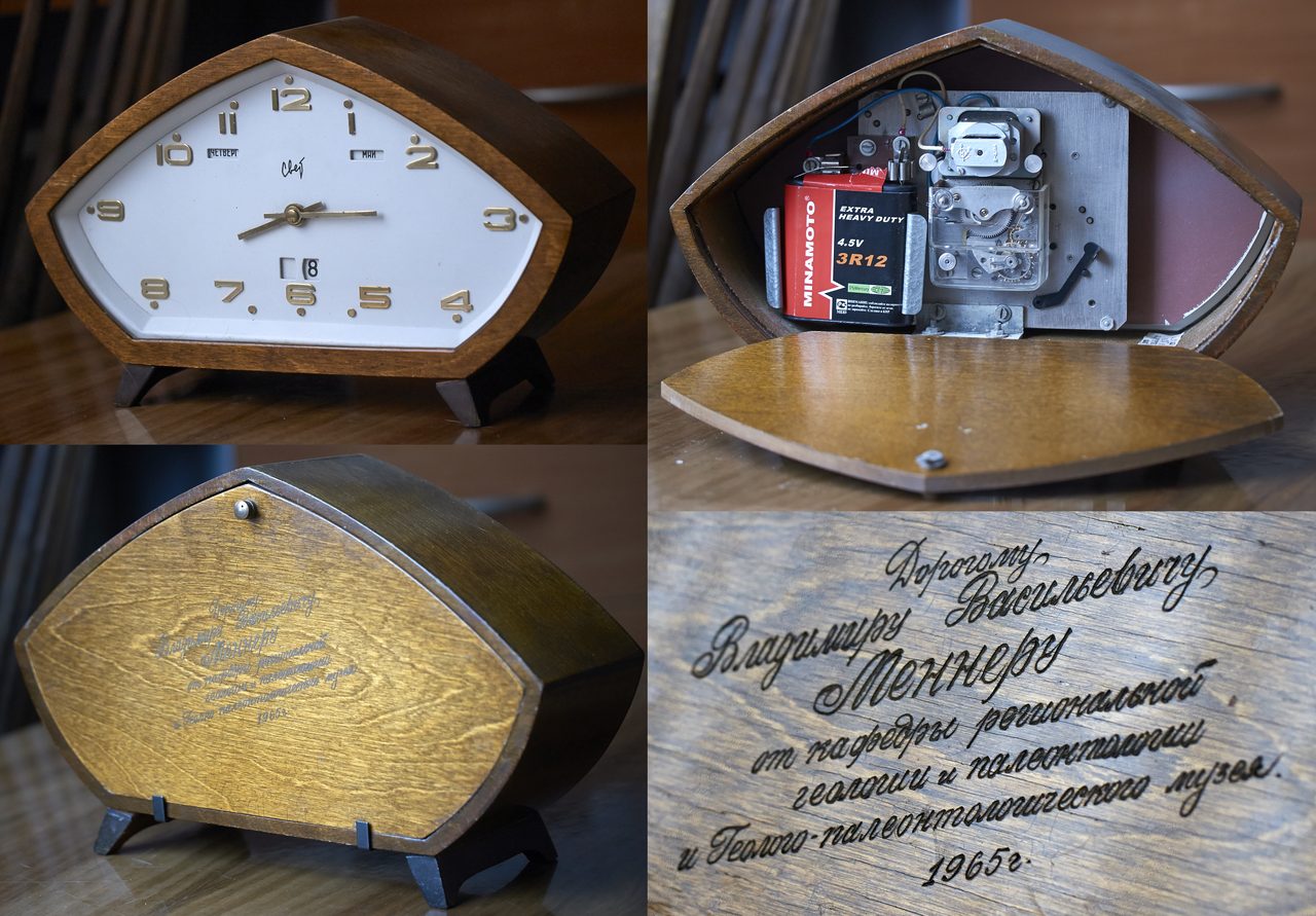

Здравствуйте!
Пополнение в собрании...
Механизм датирован 4-64
На ярлыке (внутри корпуса) - 30.06.65
О владельце можно прочитать по ссылкам:
http://www.geol.msu.ru/deps/paleont/...er/menner.html
http://www.g-to-g.com/?version=rus&module=5&id=901
