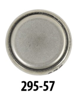

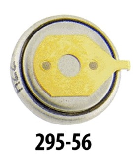

Сообщение от Toad Посмотреть сообщение
Возможны разные варианты контактов.
Вот это ИМХО самое главное. Требуется код батарейки в формате Citizen 295-хх или 295-хххх . Для примера на базовую серию трёзстрелочников из нулевых 78хх идёт три (!!!) варианта АКБ, которые несмотря на одинаковую базовую батарейку 920 не всегда взаимозаменяемы. Потому как на плате отсутствует нужная лапка по причине выноса оной на сам АКБ. Причём на 7820 одна батарейка: 295.34(00), а на уже на 7821 совсем другая: 295.56(00). А в каком-то исполнении, не помню точно, так вообще идёт "голая" 295.57(00). Фото батареек прилагаю для понимания всей важности подбора. Переварить ножку на базовую батарейку, наверное, можно, но не все за такое возьмутся учитывая то, что первая цифра в номере базовой батарейки - её диаметр в миллиметрах.

  #46
Старый 08.09.2025, 19:39
shumniy shumniy вне форума
Регистрация: 27.08.2025
Сообщений: 3
Сказал(а) спасибо: 4
Офигеть зачем такой зоопарк батареек?
