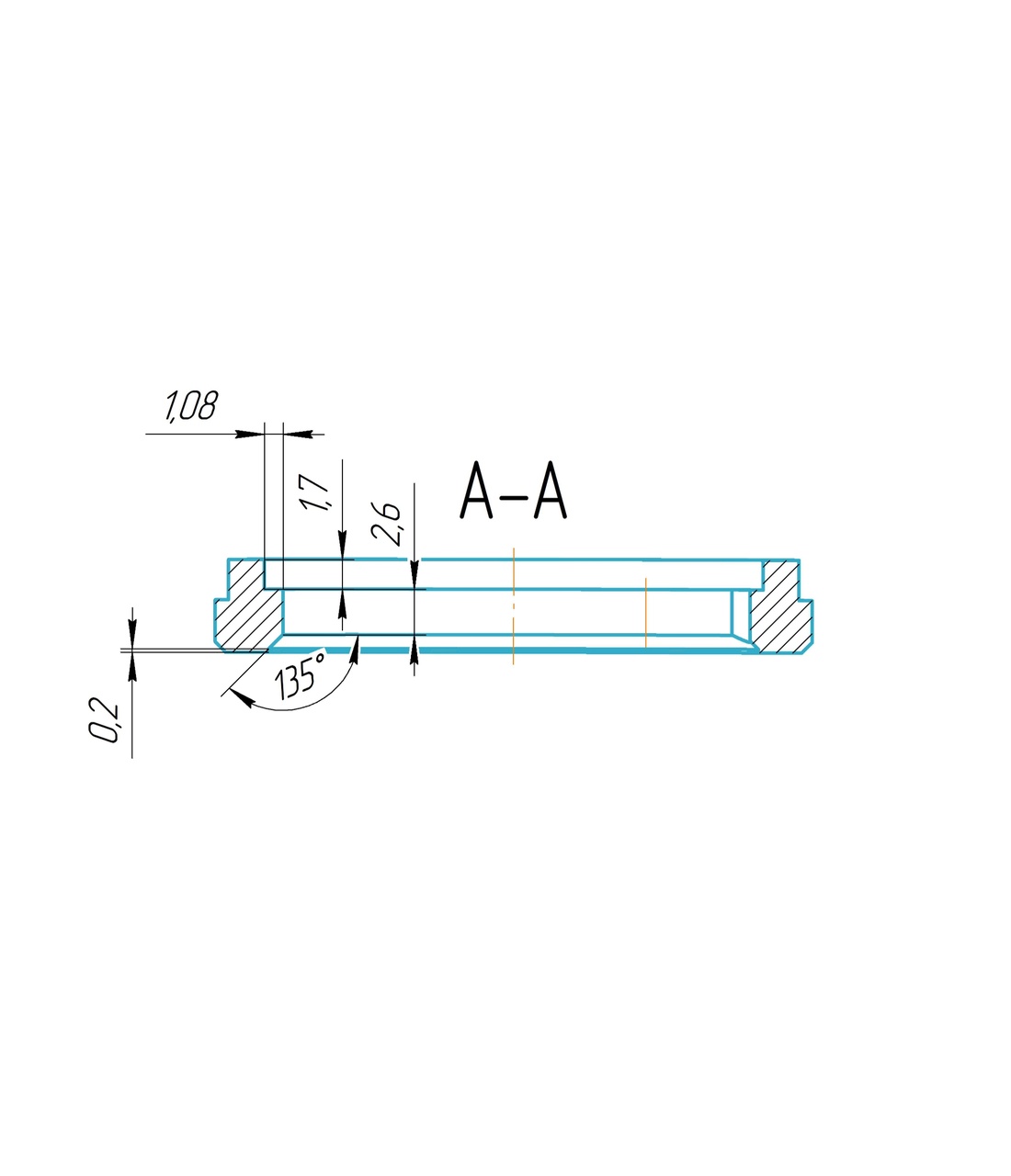

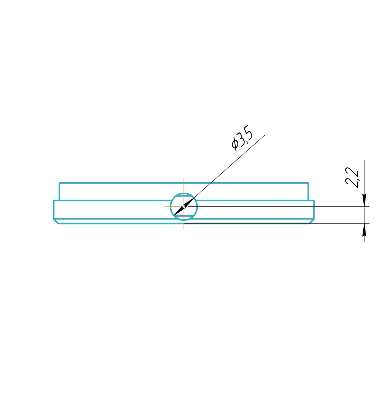

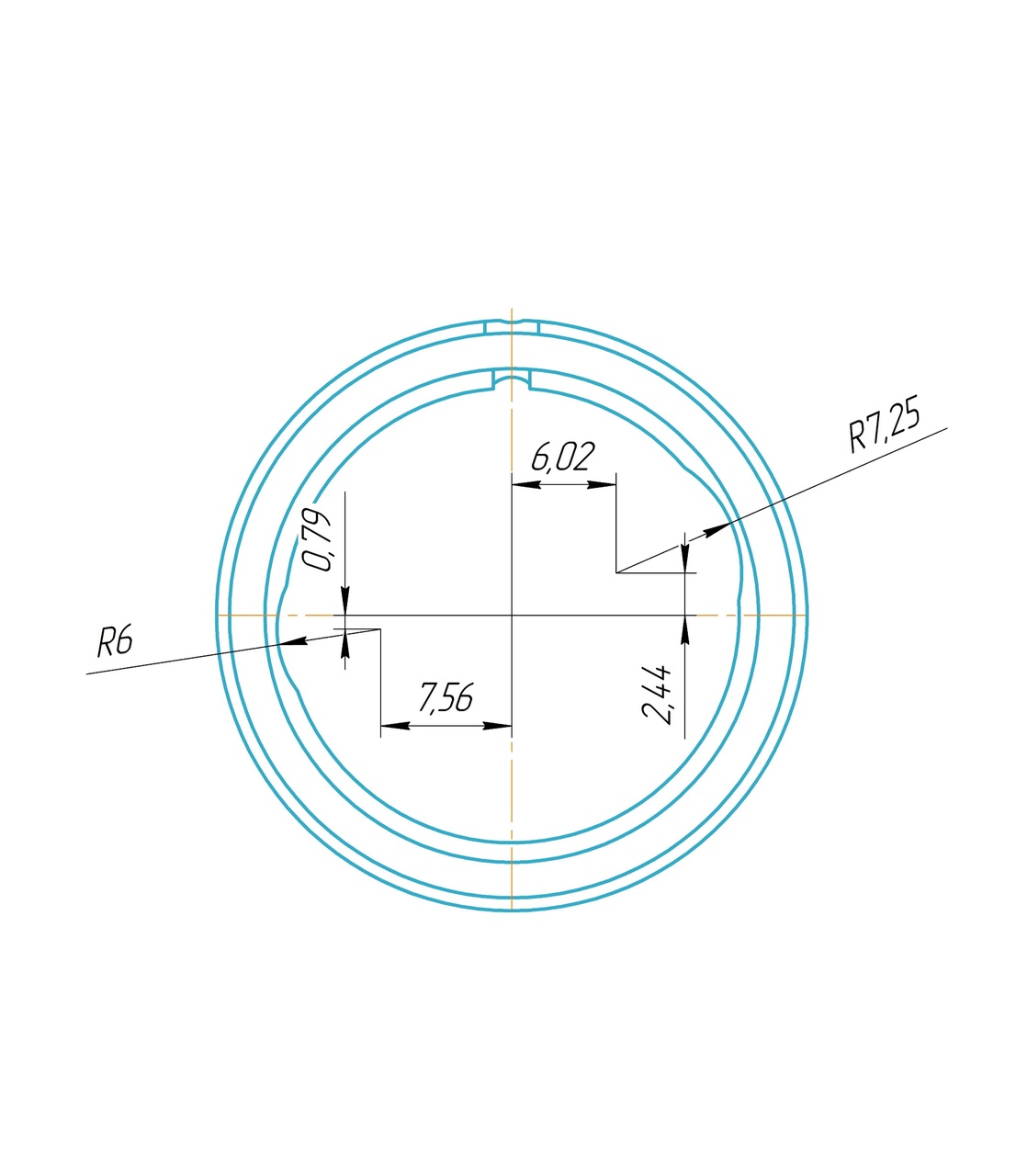

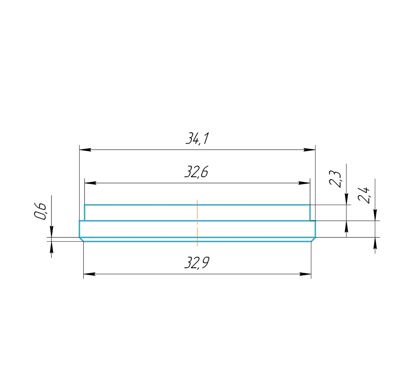

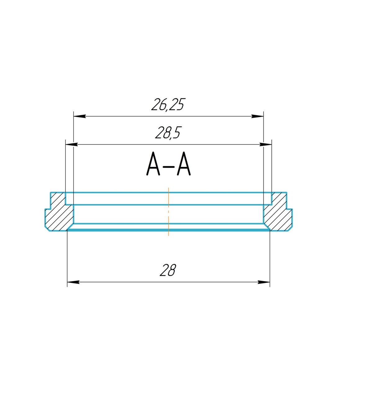

Проставочное кольцо для этого корпуса https://sl.aliexpress.ru/p?key=HtjNGbL
В архиве 3D модель в формате STL.

Я правильно понимаю, что такой корпус можно и с внутренним кольцом использовать и без?

В этом корпусе в комплекте цветное кольцо с метками. С этим кольцом можно ставить циферблат 28,5-29мм. Кольцо не зафиксировано поэтому сложно поставить циферблат чтобы метки кольца не сместились, надо как нибудь его фиксировать. Без кольца можно поставить циферблат от ракеты 33,5 мм 33,6мм. Об этом узнал лишь заказав корпус, ни один из продавцов не сказал что можно ставить циферблат более 33мм. Пришлось рискнуть. Корпус хорошо сделан, но под цветным кольцом может быть не очень хорошее качество обработки, видимо не предполагалось устанавливать циферблат без кольца.
